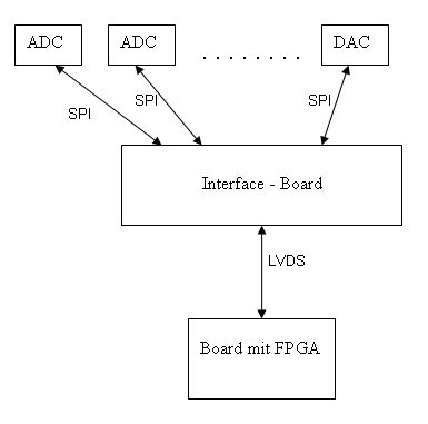

Hallo zusammen!
Meine neue Aufgabe ist so eine Art Interface-Board zu entwerfen für die
Verbindung zwischen:
- auf einer Seite sind mehrere SPI-fähige Bausteine (ADC, DAC, Sensoren;
bis zu ca. 8 Stk.) die parallel (also gleichzeitig) beschrieben/gelesen
werden
- auf der anderen Seite ist ein Board, welches die Daten per LVDS
empfangen soll
Die LVDS-Übertragung soll die Daten der parallelen SPI-Ports
"serialisieren" sozusagen, also wenn 8 SPI-Module ihre Daten
gleichzeitig mit einer Rate von 2 MBit/s schicken, sollen die Daten mit
mindestens achtfacher Rate,also 16 MBit/s per LVDS gesendet werden.
Als Möglichkeiten sehe ich bis jetzt:
1. Einen schnellen µC mit 8 SPI-Schnittstellen (gibts von TI z.B.)
nehmen (dann kann man ja fast gleichzeitig mit 8 SPI-Bausteinen
kommunizieren, oder?) Und die Daten mit einer anderen Schnittstelle des
Controllers (welche wäre da geeignet?) mittels LVDS-Treiber an die
andere Seite übertragen
2. Einen FPGA/CPLD nehmen, die ja LVDS schon unterstützen (Treiber
enfallen) und die parallele Kommunikation mit 8 SPI-Modulen kann ja bei
genügen IOs problemlos programmiert werden
3. Gibt es vielleicht so eine Art ASICs speziell für so etwas (so wie es
für Profibus von Profichip gibt (SPI --> Profibus)
Ich bitte euch um die Bewertung der genannten Möglichkeiten oder um die
Anregungen, wie das anders gelöst werden könnte.
Vielen Dank im Voraus!!!
@  noips (Gast)
Naja, kann man machen, wird aber ggf. eng. Ausserdem ist man auf wenige,
spezielle ICs eingeschränkt.
Würde ich so machen.
> die ja LVDS schon unterstützen (Treiber enfallen)
Der Treiber ist vollkommen nebensächlich. Ob der im FPGA steckt oder
nicht interessiert nicht.
AFAIK nein.
MFG
Falk
Warum das? Ich habe gemein, bei der Lösung mit Controller wären dann ja
auch noch LVDS-Treiber nötig. Bei der Lösung mit FPGA entfallen die
Treiber, weil die Signale ja schon aus dem Baustein differentiell
ausgegeben werden können.
Was aus meiner Situation heraus gegen FPGA spricht, ist dass es für mich
ein ziemlich unbekannter Bereich ist und mehr Einarbeitung erfordert.

Also einer ist eindeutig für die Lösung mit FPGA/CPLD.
Sind die anderen auch klar dafür? Oder sagt jemand, mit einem geeigneten
Controller könnte man das Problem auch nicht weniger sinnvoll lösen?

> Warum schließt du die SPI-ICs nicht direkt an das FPGA an?
Meine Sache ist nur das Interface-Board. Alles andere ist nicht von mir
entwickelt. Das Konzept wurde mir vorgegeben. Das FPGA Board ist
vereinfacht dargestellt. In der Tat ist das ein Board mit zusätzlich
einem DSP und noch einigem mehr. Das FPGA darauf hat schon genug andere
Sachen zu tun. Darum wurde nur eine Schnittstelle vorgesehen (evtl. auch
SPI aber eine genügend schnelle, damit die "serialisierten" Daten von
allen SPI-ICs in Echtzeit sozusagen angenommen werden. Die einzelnen
SPI-ICs sind aber relativ langsam (1-5MBit/s) darum sollen sie
gleichzeitig und nicht nacheinander angesprochen werden. Die
LVDS-Verbindung geht über ein paar Stecker und ein Stück
Backplane-Board, ich schätze 10-20cm insgesamt. Soll aber sicher sein,
trotz höherer Datenrate (evtl. bis 40 MBit/s), darum differentiell. Es
liegt aber noch nicht entgültig fest mit dem LVDS.

>Für 20cm und 40 Mbit/s tut es stinknormales 3,3V CMOS locker.
Also du würdest sagen einfach SPI nehmen, ohne jegliche Treiber, und
verbinden?
Wie störungsfest ist die Sache dann? Es sind ja auch anderen Sachen im
selben Gehäuse, zum Teil auch optogekoppelte 24V Ein- und Ausgänge die
zur beliebigen Zeit schalten können.

Anderer Ansatz.
Alle SPI slaves hintereinander Schalten und dann mit einer SPI
Schnittstelle vom Interface board durchtakten.
Damit sind schon mal alle Slaves synchron mit immer der gleichen
Reihenfolge und der Datenstrom für die externe LVDS ist auch schon
komplett.
Ralph schrieb:
> nderer Ansatz.
> komplett.
Aber die Slaves senden ja dann nacheinander und nicht gleichzeitig. Das
muss bei zumindest einigen Signalen schneller gehen.

Reinhard Kern schrieb:
> wenn also deine 8 externen schneller sein müssen als die
> zentrale SPI-Schnittstelle, brauchst du 8 Master, die asynchron
> untereinander und zur Zentrale arbeiten, und musst alles
> zwischenspeichern.
Entweder verstehe ich dich nicht oder aber hast du das geplannte Prinzip
der Schaltung nicht verstanden. Die 8 externen müssen nicht schneller
als die zentrale SPI (die mit LVDS in der Skizze) sein. Umgekehrt muss
die zentrale SPI 8 Mal schneller sein, als die einzelne externe, und
zwar damit sie in der gleich langer Zeit, in welcher die externen ihre
Daten parallel liefern, all diese Daten wegschicken kann.

Verzichtet man auf die Taktumsetzung, müssten die externen SPIs
schneller sein als bisher vorgesehen, aber vor allem kann man dann die
SPIs direkt miteinander verbinden und braucht die ganze Platine nicht.
Gruss Reinhard

Ich habe das jetzt ausführlich durchdacht. Ich sehe keinen grundlegenden
Fehler, der das Prinzip (Serialisierung der Daten von mehreren
SPI-Schnittstellen zur schnellen Übertragung über eine zentrale
SPI-Schnittstelle) in Frage stellt. Ich würde sagen, auch wenn die
Slaves nur auf eine Anfrage antworten, die zuerst von der Zentrale an
das Interface und dann an die Slaves geschickt wird, wird der erwünschte
Datendurchsatz erreicht. Allerdings ist die Übertragund um 2-3
SPI-Zyklen verzögert (SPI-Zyklen der langsamen SPIs).

vorab, ich habe nicht gesagt geht nicht, sondern dass es sehr
anspruchsvoll wird.
Zu deiner aktuellen Idee: du leitest also die zentrale Anfrage weiter,
sobald sie angefangen hat, nur mit dem langsameren externen Takt. Kein
Problem. Die Antwort kannst du allerdings erst zurück weiterleiten, wenn
sie vollständig ist, weil du jetzt ja auf schnelleren Takt umsetzen
musst. Mittleres Problem. Aber wieso soll die Übertragungszeit damit
kürzer werden als die Summe der externen SPI-Transaktionen???
Ich würde mal behaupten, das ist sogar langsamer als die externen SPIs
einfach aneinanderzuhängen, was ja wie inzwischen mehrfach erwähnt ohne
jeden Aufwand und ohne Wandlerplatine geht.
Dass dir das so "befohlen" wurde, ist ein technisch völlig wertloses
Argument.
Gruss Reinhard
Weil die Übertragung zwischen Interface-Board und den Slaves
gleichzeitig abläuft.
Ich habe jetzt so ein Timing-Diagram der SPI-Übertragung erstellt
(Anhang). Es soll den zeitlichen Verlauf der Signale darstellen. Ganz
oben ist die Übertragung zwischen Zentrale und Interface-Board,
bezeichnet mit Main SPI.
Darunter sind untereinander die Daten zwischen Interface und Slaves SPI1
bis SPI8. Ein Zyklus der Main SPI ist um Faktor 8 kürzer als ein
Slave-SPI-Zyklus. Zum Kennzeichnen habe ich folgende Abkürzung
verwendet:
C x.y   dabei steht C für Abfrage der Zentrale (Command)
        x zeigt die Nummer der Abfrage
        y zeigt, an welchen Slave die Abfrage gerichtet ist
z.B.    C1.5 bedeutet - erste Abfrage an Slave 5
A x.y   A steht für Antwort,  x.y so wie bei Abfragen (siehe oben)
z.B.    A 2.3 bedeutet - die Antwort des Slaves 3 an die zweite Abfrage
Das Diagramm zeit eine Möglichkeit, die zentrale Abfrage, ihre
Weiterleitung an die Slaves und die Übetragung der Antwort an die
Zentrale zeitlich anzuordnen. MOSI und MISO sind hier zusammengefasst.
So erfolgt z.B. während einem Zyklus das Abholen der Antwort und die
Übermittlung der nächsten Abfrage gleichzeitig, dann sind die
Abkürzungen mit einem Schrägstrich im Diagramm eingetragen (z.B.
C2.1/A1.1) Zuerst werden alle 8 Anfragen an das Interface geschickt,
dazu ist ein langsamerer SPI-Zyklus nötig, die Slave warten. Im nächsten
Zyklus werden alle acht Abfragen gleichzeitig an die Slaves geschickt.
Im dritten Zyklus werden von den Slaves gleichzeitig die Antworten auf
die erste Abfrage abgeholt und zugleich jeweils zweite Abfrage geschickt
(zweite Abfrage für alle 8 Slaves wurde vom Interface im 2. Zyklus
empfangen). Im vierten Zyklus werden alle 8 Antworten der Slaves auf die
erste Abfrage an die Zentrale zurückgeschickt. Im fünften Zyklus bekommt
die Zentrale die Slaves-Antworten auf die zweite Abfrage und so weiter.
Somit kommen die Antworten von allen Slaves auf einmal um 3 Zyklen
verzögert.
Und jetzt ein Vergleich mit der Übertragung bei aneinander angehängten
Slaves direkt an die Zentrale ohne Interface-Board. Die Antwort auf die
erste Abfrage kommt in diesem Fall nach 2 SPI-Zyklen ( 1. Zyklus -
Abfrage senden, 2. Zyklus - Antwort holen/nächste Abfrage senden). Die
Antworten auf die weiteren Abfragen benötigen dann jeweils nur ein
Zyklus, weil die Abfrage im vorigen Zyklus geschickt wurde, während die
letzte Antwort agbeholt wurde. Das heißt z.B. dass für 10 Abfragen aller
Slaves
8 + 8 x 10 = 88 Zyklen nötig wären. Dagegen mit Interface-Board sind
dafür, wie oben beschrieben, nur 13 Zyklen nötig. Es ist zwar keine
Verachtfachung der Rate, aber wenn wir die Zahl der Abfragen immer
größer werden lassen, wird eine Verachtfachung erreicht.
Wenn ich da einen Denkfehler habe, würde ich mich über die Hinweise
freuen.
