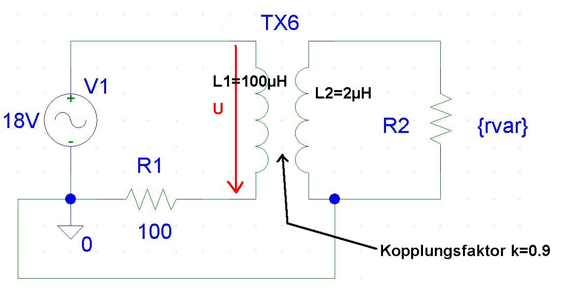

Sers an alle,
hab eine zugegeben sehr einfach Schaltung mit Pspice simuliert!
Die Schaltung ist im Anhang, wobei der Widerstand R2={rvar} variiert
wird, was man im 2ten angehängten Bild, dem zugehörigen Graphen sieht.
Für jeden Widerstand ist ein Frequenzgang dargstellt, wobei immer die
rot dargestellte Spannung U aufgetragen ist.
Zu meiner Frage:
Wie kommt es, dass bis zu Frequenzen von 1kHz es völlig egal ist,
welcher Widerstand sekundärseitig (R2) am Trafo hängt (U ist konstant
~0V). Die gleiche Frage für Frequenzen ab circa 20MHz: auch hier bleibt
die Spannung U konstant auf 18 V.. warum?
Und was passiert im Frequenzbereich zwischen 1kHz und 20MHz?
Ich bin euch jetzt schon zu großem Dank verpflichtet!
>~0V).
Weil die Induktivität der Spulen so gering ist, dass der
strombegrenzende Faktor dein R1 ist. Damit arbeitet der Trafo ähnlich
einer Konstantstromquelle bzw. wie ein Stromwandler.
Weil dein Trafo dort endlich richtig arbeitet. Die induktiven
Widerstände von Pimär- und Sekundärseite sind hoch genung, um den
Magnetisierungsstrom sinnvoll zu begrenzen.
Dort ist der Übergangsbereich, indem der Magnetisierungsstrom relativ
immer kleiner im Verhältnis zum Laststrom wird. Und dieser ist
logischerweise abhängig vom Lastwiderstand, dadaurch dass
Kennlinienfeld.
Siehe auch Transformatoren und Spulen.
MFG
Falk

>Was heißt hier richtig arbeitet? Welche Widerstände von Primär- und
>Sekundärseite meinst du? die iduktiven?
ja.
>Und diese sind dann so hoch, dass sie primärseitig keinen Strom mehr >zulassen?
Im Gegenteil. Erst ab einer gewissen Frequenz wird der
Magnetisierungsstrom klein genug, sodass er gegenüber dem LASTSTROM
nicht mehr groß ins Gewicht fällt. Betreibe dein Trafo mal ohne Last
bzw. sehr großer Last. OK, hast du schon. Da erkannt man das sehr gut.
Es fliesst primärseitig nur der Magnetisierungsstrom.
MFG
Falk
P S Ein 50 Hz Trafo hat Primärinduktivitäten im Bereich von 1H, macht an
230V/50 Hz 314 Ohm bzw. ~0,7A Leerlauf/Magnetisierungsstrom. Du hast
100µH, ein 1/10000tel. Na, klingelts?

>Irgendwie klingelts bei mir noch nicht, sorry, steht auf der Leitung...
Ein Trafo sollte im verwendeten Frequenzbereich Pi mal Daumen min. den
10fach höheren induktiven Widerstand haben als der Lastwiderstand. Siehe
Transformatoren und Spulen, Abschnitt Breitbandübertrager.
>Meiner Meinung nach arbeitet der Trafo "richtig", wenn ich den
>sekundärseitigen Lastwiderstand auf die Primärseite übertragen kann,
Das kann man theoretisch bei jeder Frequenz. Praktisch spuckt dir aber
der Magnetisierungsstrom und der endliche Leitwert des Kupfers
dazwischen.
> und
>das ist im Bereich zwischen 10KHz und 20MHz.
>Ab 20 MHz kommen meiner Meinung nach die Streuinduktivitäten ins Spiel,
Schon eher.
>die mir sekundärseitig dann den stromfluß verhindern, also einen hohen
>widerstand ergeben.
Naja, etwas schwammig.
>Diese nicht vorhandene Stromfluß bewirkt, dass primärseitig keine
>Gegeninduktion auftritt, wodurch die kompletten 18V an der Primärspule
>abfallen.
Passt so nicht ganz.
MfG
