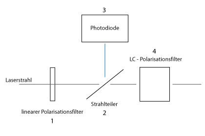

Ich suche nach einem IC, der mir eine PWM von etwa 15 kHz macht und
gleichzeitig erlaubt den duty cycle in feinen Schritten zu
kontrollieren.
In meiner speziellen Anwendung geht es darum, den duty cycle zwischen
45% und 55% einzustellen.
Das ganze ist fuer ein LC Modul, mit welchem ich die Intensitaet eines
Laser stabilisieren moechte (siehe "Noise Eater").
Das Problem ist, dass ich bei einem AVR bei 20 MHz maximal eine 10 bit
PWM machen kann (20 MHz / 1024 -> 20 kHz PWM Frequenz). Damit komme ich
allerdings "nur" auf etwa 100 Stufen zwischen 45% und 55% (10% von 1024
Stufen).
Gibt es so einen PWM IC irgendwo zu kaufen oder vielleicht eine andere
Loesung, die mir bisher entgangen ist? Wichtig ist, dass der duty cycle
nicht aus dem angegebenen Bereich rausgehen kann, da sonst mein LC
Schaden nehmen kann.
Vielen Dank,
Felix

Erstmal danke fuer die ganzen hilfreichen Vorschlaege.
Bin im Moment noch erschlagen von der Informationsflut, allerdings denke
ich hab ich nen Favoriten gefunden.
So wie ich mir das grade denke werde ich mal nen 555 Timer probieren.
Hier im Datenblatt ( http://www.national.com/ds/LM/LM555.pdf ) auf Seite
8 / 9 wird genau das gezeigt, was ich vorhab.
Ich werde vermutlich nen MCP4821 12 bit DAC nehmen, der mit 2.048 V mit
12 bit Aufloesung gibt und da einfach ~1.5 V draufaddieren.
Dann lege ich nen 15 kHz Signal vom AVR auf den Trigger vom 555 und
moduliere die Pulsweite ueber den Modulationseingang.
Ich denke so sollte ich (evtl. mit Spannungteiler am Modulationseingang)
meine 12 bit Aufloesung bei 45% - 55% Pulsweite hinkriegen.
Das sieht mir persoenlich nach dem guenstigsten und recht robusten Weg
aus das Problem zu loesen. Falls es da keine konzeptuellen Einwaende
gibt werde ich mich da morgen mal direkt ransetzen.
Felix

von F. V. (coors)
Also, hier erstmal das Funktionsprinzip etwas genauer:
a) Der Laserstrahl (im Schema von links kommend) wird mit einem Filter
(1) linear polarisiert.
b) Von dem linear polarisierten Strahl wird ein Teil (~5%) abgeteilt
(2).
c) Von den abgeteilten 5% des Strahl wird per Photodiode (3) die
Intensitaet gemessen. Das ist meine Referenzmessung.
d) Der LC-Polarisationsfilter erlaubt es mir nun die Intensitaet von den
95% des Strahls zu modulieren und eventuelle Schwankungen auszugleichen.
Die Idee hinter (4) ist, dass die Polarisation des Lichtes welches durch
(4) nicht abgeschwaecht wird mit ~20 kHz von vertikal auf horizontal
gedreht wird. Damit bekomme ich bei 50% duty cycle 50% der Intensitaet
am Ausgang von (4). Wenn ich nun den duty cycle auf 55% einstelle,
bekomme ich entsprechend 55% Intensitaet usw.
Die LC Einheit (4) kann man hier betrachten:
http://www.displaytech.com/photonics.html
Unter Rotators findet sich (4), ein Treiber (DR-50) ist ebenfalls
vorhanden.
Das Problem ist wie gesagt die Erzeugung der 20 kHz PWM mit duty cycle
zwischen 45% und 55%. Ich haette gern mindestens 1024 Stufen zwischen
45% und 55%.
Ich hoffe das beantwortet die Frage was ich hier eigentlich mache. Man
sieht auch, dass es keine Moeglichkeit gibt DC Spannungen oder
aehnliches zu benutzen.
Im Moment gucke ich mir CPLDs an und versuche rauszufinden, ob ich
MaWins Ansatz verwirklichen koennte.
Felix

von F. V. (coors)
Hier nun nach einiger Zeit mal ein Update.
Die PWM per AVR (niedrige Aufloesung) und Piccolo (hohe Aufloesung)
klappt schonmal. Die Piccolos sind fuer diese Anwendung wirklich
perfekt.
Im moment beisse ich mir an einer anderen Ecke die Zaehne aus. Was ich
letztes mal nicht bedacht habe ist der analoge Messteil des Noise
Eaters.
In dem Schema vom 26.06.2010 habe ich den Strahlteiler mit Photodiode
VOR dem LC-Polarisationsfilter. Das stellte sich als murks raus.
Nun habe ich Strahlteiler und Photodiode (2 und 3) hinter dem
LC-Polarisationsfilter (4) angeordnet. Damit erzeugt mir die Modulation
durch (4) relativ grosse Stoerungen auf der Photodiode.
Daher probiere ich als naechstes mal aus, ob ich die durch einen guten
Tiefpass Filter einfach ausgefiltert kriege.
Vielleicht hat ja jemand einen besseren Vorschlag...
