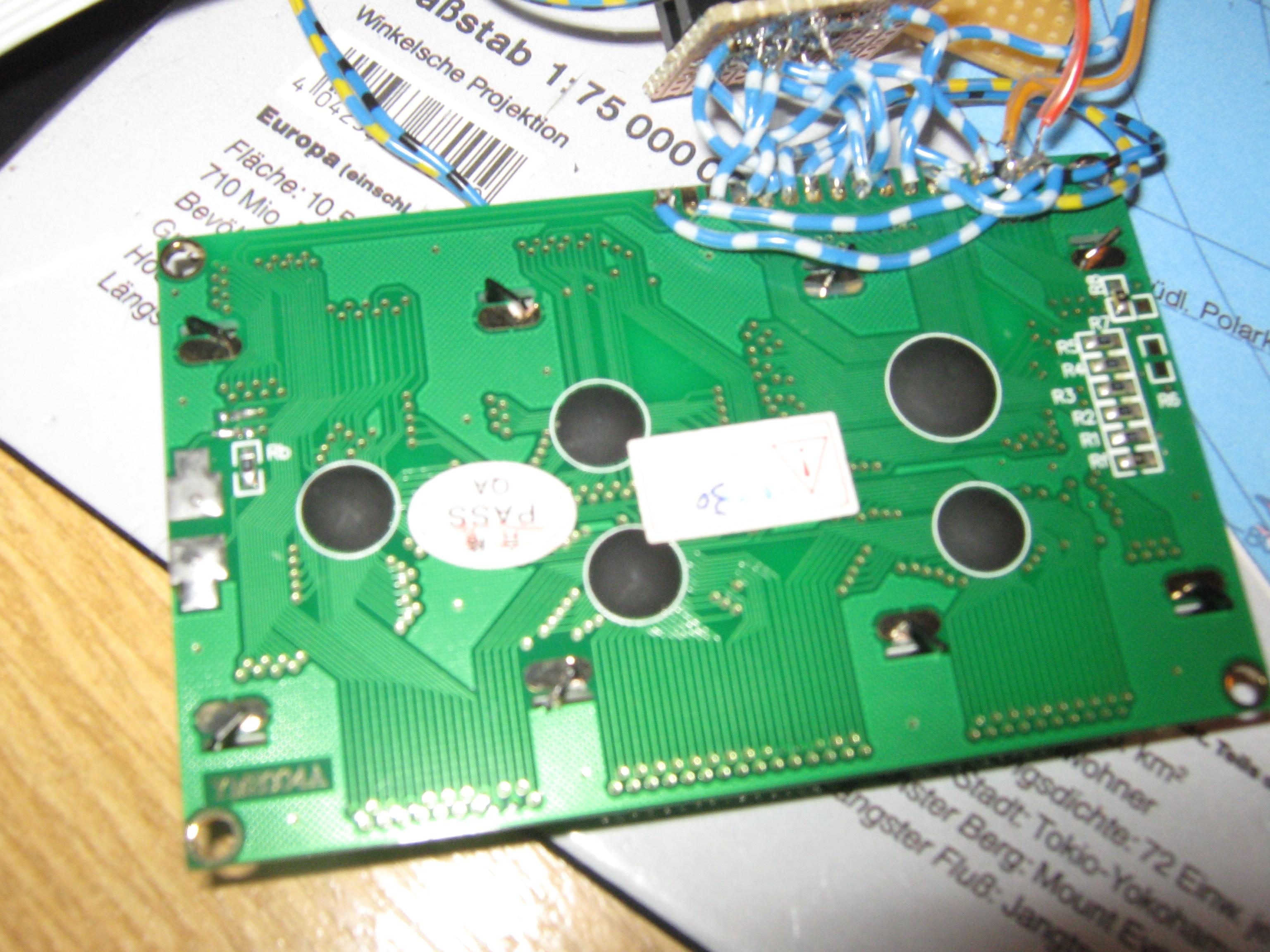

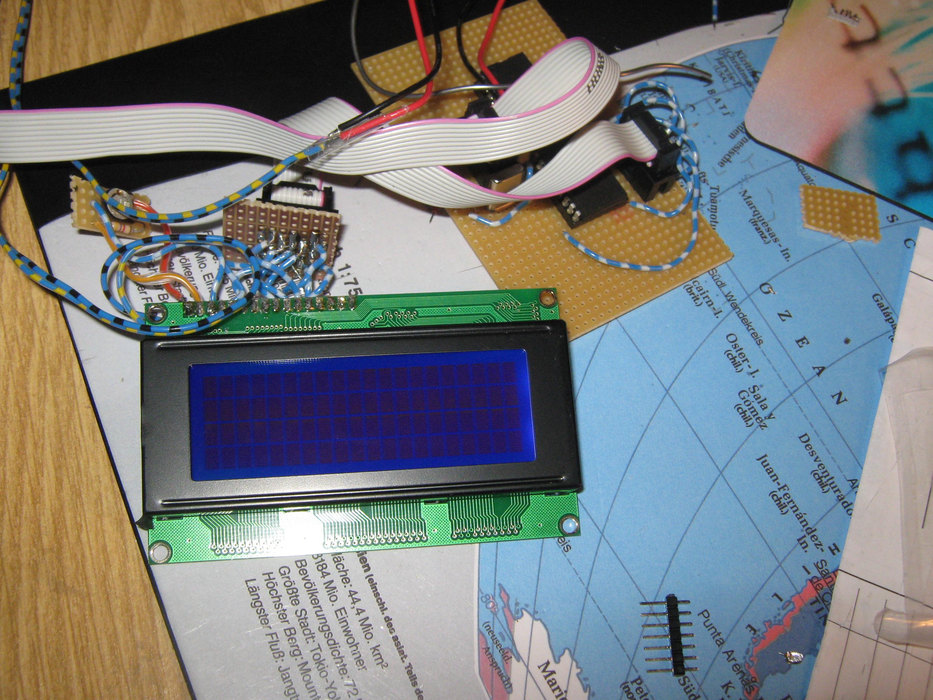

Ich hab hier ein LCd Display mal an den Mega32 angeschlossen.
Mit folgendem Code lässt es sich initialisieren aber zeigt nichts an:

Noch was zum LCD: Es halt 5 solche schwarzen Kappen. Keine Ahnung für
was so viele Chips.
von Sam (Gast)
sorry, ich hab gedacht die Display Daten stehen noch im Code:
Es ist ein 4*20 Zeichen Display.
von Floh (Gast)
Wie stellst du die erfolgreiche Initialisation fest?
> was so viele Chips.
Das hilft viel -.-
Bild vom Display her. Vorder- und Rückseite.
von Sam (Gast)
Hab jetzt zufällig noch den Typ klein am Rand gefunden: YM2004A.
von Sam (Gast)
Ganz einfach: Es zeigt nicht mehr die Balken in der 1. und 3. Zeile an.
Sondern nichts. Der Bildschirm leutet einfach leer.
Chipsatz ist KS0065(X4).

von The_Ride (Gast)
von frühaufsteher (Gast)
Hallo!
JTAG abgeschaltet?
MfG
von Sam (Gast)
Ich hab JTAG nicht aktiviert, aber wenn das standardmäßig an ist, ist es
immernoch an.
PS: Ich kann grad nicht nachkucken, bin in der Schule.
von Winfried J. (Firma: Nisch-Aufzüge) (winne) Benutzerseite
Ist standardmäßig an.....
muss entweder im initialisierungsprozess (Resetroutine Kaltstart)
deaktivirert werden.  Achtung Das Register muss 2mal unmittelbar
aufeinanderfolgend beschrieben werden sonst wird das datum nicht
geändert!
oder man deaktiviertes mittels Jtagfusebit !!! Achtung umgekehrte Logik
ALLER Fusebits beachten sonst gefahr den Aussperrens!!!
von Sam (Gast)
Danke es klappt.
Ich hab noch nie was mit JTAG gemacht, aber es war doch so, dass der
Controller die Ports nicht freigegeben hat (oder so ähnlich), und
deswegen hat es nicht funktioniert?
Funktioniert jetzt auch in Bascom.
