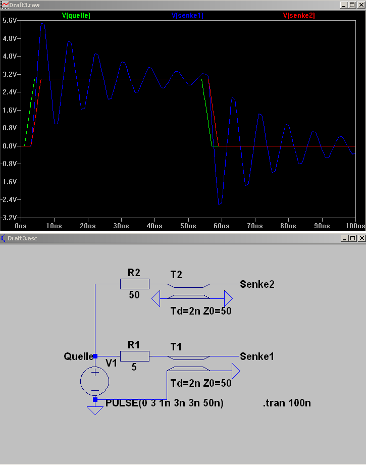

Naja, auch bei einer Punkt-zu-Punktverbindung ist eine
Serienterminierung von großem Vorteil.
Ich habe mal mit LTSpice eine Simulation gemacht.
- Anstiegszeit des Signals: 3ns
- Leitungslaufzeit 2ns (entspricht ca 25cm auf FR4)
- einmal Quellanpassung 50 Ohm, einmal fehlangepasst mit nur 5 Ohm, was
einem kräftigen CMOS-Treiber entsprechen könnte.
Ich denke mal, das blaue Signal an Senke 1 will niemand auf einem
Takteingang haben.
Ich muss aber dazusagen, dass die an den Eingängen üblicherweise
verbauten ESD-Dioden nach GND und VCC das Bild deutlich verbessern, wenn
sie den schnell und kapazitätsarm sind. Auch die nicht zu vermeidenden
parasitären Kapazitäten auf Quell- und Senkenseite verändern das
Ergebnis - hier allerdings nicht unbedingt zum Vorteil.
All diese Einflüsse beeinträchtigen das Signal an Senke 2 praktisch
nicht.

10MHz unsymmetrisch und ungeschirmt auf ner langen Leitung kann Dir
wunderbar Störungen erzeugen.
Peter
