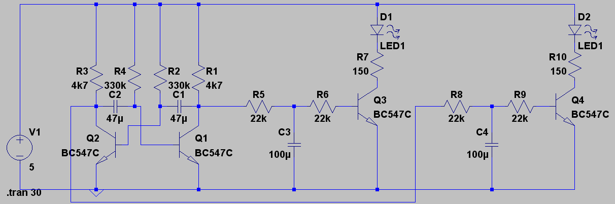

Also ich bin auf der Suche nach einer weich ein- und ausfadenden
Blinkschaltung. Diese soll immer zwischen zwei Farben
hinunderherwechseln. Also die LEDs der einen Farbe gehen langsam aus die
der anderen Farbe gehen (im optimalfall) gleichzeitig langsam an, es
geht aber auch wenn sie erst danach langsam angehen. Ich habe schon ewig
bei google gesucht aber nichts gefunden. Mir ist jede Lösung recht, wenn
sie aufwändig ist stört mich das auch nich, nur billig sollte sie sein.
Microcontroler nur wenn ihr mir einen Programmer zeigt den ich für unter
10€ kaufen/bauen kann.
Die einzige Idee die ich bis jetzt hatte ist die kombination eines
astabilen Multivibrators mit so einer fadein/fadeout Schaltung für
Schalter die ich gefunden habe. Aber es scheitert bei mir an den
Verbindungen dieser zwei Schaltungen (Siehe auch Schaltplan).

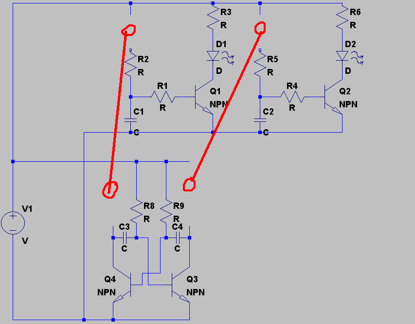

von Dirk J. (dirk-cebu)
R2 + R5 kommen an die Collektoren von Q4 + Q3, welche aber noch
Widerstände nach Plus brauchen.

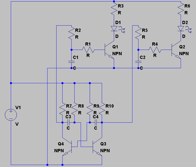

von Alfred P. (zigarrre)
Das ganze würde dann so aussehen, oder?
Wie müsste ich die Bauteile dimensionieren damit ich 1 Sekunde fade-in
10 Sekunden volles leuchten und dann wieder 1 Sekunde fade out habe?

von Eddy C. (chrisi)
Tja, genau da liegen Hase und Hund im Pfeffer begraben. Die LEDs im
Kollektor führen dazu, dass das Faden in einem schmalen Spannungsbereich
des Kondensators (Ube der Treiber, also ca. 0.7V) geschieht. Damit ist
die Schaltung nicht berechenbar.
Mache folgendes: Schalte die LEDs in den Emitterkreis der Treiber und
verzichte auf R1 und R4 komplett. Anschliessend kannst Du die
Zeitkonstante nach dem Lehrbuch berechnen, also tau = R x C,
schätzungsweise, brauchst Du ein t von ca. 2 x tau für das Faden.

von Whitespace (Gast)
@Eddy Current
Ich würde die LEDs am Kollektor lassen und nur R3 und R6 in den
Emitterkreis verschieben, damit man unabhängig von der
LED-Durchlassspannung bleibt.

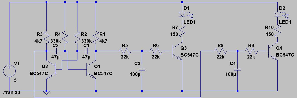

von Leonardo W. (krangel)
Nabend,
warum simulierst du nicht wenn du deine Schaltung in einem Simulator
vorstellst?

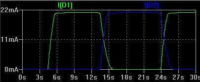

>warum simulierst du nicht wenn du deine Schaltung in einem Simulator vorstellst?
Weil ich eben nicht gewusst habe welche Werte ich bei den Bauteilen
nehmen soll. Aber die Simulation sieht schon recht interessant aus,
kommt schon recht nahe an das hin was ich wll. Könntest du bitte die
Datei hochladen? Dein Layout ist deutlich übersichtlicher als meins, und
ich will jetzt nicht da alles nochmal nachbauen.
