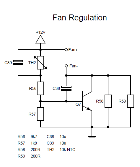

#1763730
Der OP hat schon Recht, Schaltplaene von ueblichen Programmen sehen
ziemlich besch...eiden aus. In einem Buch waere das Fehl am Platze.
Den angehaengten Plan habe ich z.B. mit xfig gezeichnet. Sollte aber mit
jedem halbwegs guten Vektorprogramm gehen.
