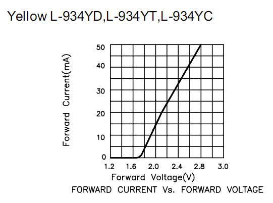

Meine LEDs (gelb) haben laut Datenblatt eine Vorwärtsspannung von 2,2V,
messen tu ich aber nur so 2V.
Das ganze hängt an 5V, sodass abzüglich Uvorwärts und den Abfällen an
den beiden Transistoren (0.6V und 0.1V) ca. 2V am Vorwiderstand abfallen
müssen.
Die LEDs benötigen einen Strom von 20mA, vertragen dauerhaft angeblich
maximal 30mA. Pulsstrom verkraften sie kurzzeitig 150mA.
Da ich 1:5 multiplexe lasse ich 100mA fliesen, bei 2V am Rvor wähle ich
daher 22 Ohm als Vorwiderstand. Soweit in Ordnung?

Hab grad im Datenblatt noch was gefunden, bei "Peak vorward Current",
also die Pulsströme.
Unter der Tabelle, die mir den Wert von 150mA sagt, ist noch folgender
Zusatz: 1/10 Duty Cycle, 0.1ms pulswidth.
Bedeutet das sie halten den Wert von 150mA nur aus, wenn sie danach die
9fache Zeit zum Abkühlen haben? Ich multiplexe 1:5, deswegen sind die
Spalten 20% der Laufzeit an, nicht 10%. Dafür ist mein Peak Current aber
auch nur 100mA. Könnte das zum Problem werden?
und 0.1ms Pulswidth ist auch bischen wenig Zeit. Momentan lasse ich jede
Spalte für 2ms leuchten. 2ms * 5 Spalten ergibt 10ms für einen
kompletten Durchlauf, also 100Hz Bildfrequenz.
Ok laut dem Artikel ist das eh eine recht niedrige Frequenz. Welche
Frequenz sollte ich denn anstreben? Wenn ich mich stur an die 0.1ms
Pulswidth halte komme ich auf 2kHz? Bischen viel oder?

von Alexander S. (esko) Benutzerseite
Die Pulsdauer 0,1ms ist der Parameter bei dem 150mA noch erlaubt sind.
Wie es bei anderen Pulsdauern aussieht, darüber macht das DB keine
Angabe.
Aber wie du schon erkannt hast, sind bei längeren Pulsdauern sind in der
Regel nur kleinere Pulse erlaubt.
Aber für dich ist das gar nicht relevant, denn wenn du dir die Kurve
Vorwärtsspannung vs. Vorwärtsstrom anschaust, dann siehst du wie
abhängig die Spannung vom Strom ist.
Bei 90mA würden schon 3,85V über der LED abfallen, was natürlich nicht
geht da nur weniger Spannung zu Verfügung steht.
Solch eine Diodenkennlinie kann man entweder durch eine e-Funktion
annähern, das ist genau aber hier zu kompliziert.
Oder mit einer festen Flußspannung (1,6V) und einem differentiellen
Widerstand.
Der ist hier 1,0V / 40mA = 25ohm
D.h. Du kannst einfach Rechnen:
4V für Diode + Vorwiderstand
Die 1,6V fallen immer ab, also abziehen.
4V - 1,6V = 2,4V
Die restliche Spannung teilt sich am Vorwiderstand und am diff.
Widerstand der Led auf:
2,4V  / (25ohm + 22ohm) = 51mA
Somit kommst du nicht über 51mA hinaus und das ist auf jeden Fall
unproblematisch.

von Karlo (Gast)
Mir ist gerade noch eine Frage gekommen, eher an Alexander Schmidt
gerichtet:
In deiner Rechnung gehst du davon aus, dass 1.6V immer an der Diode
abfallen. Soweit in Ordnung, sieht man ja in der Kennlinie.
Die Kurve ähnelt ja ab 1.6V ziemlich einer Gerade. Du gibst den
Steigungsfaktor dabei mit 25 Ohm an. Auch soweit noch ersichtlich.
Weiter sagst du, die verbleibenden 2.4V teilen sich am diff. Widerstand
der Diode und an Rvor auf. Wenn ich jetzt aber keinen Rvor verwenden
würde, ergäbe sich ja mein Strom zu 2.4V (oder bisl weniger, so 1.9V
wenn man von MaWins genannten Verlusten ausgeht) / 25 Ohm ~ 90mA.
Eigentlich ein recht schöner Wert für 1:5 Multiplex.
Aber auch wenn sich das hier schön rechnet, erscheint mir die
Vorstellung einer LED ohne Vorwiderstand gefährlich. ich vermute, ich
kann diesen diff. Widerstand nicht als Widerstand im herkömmlichen Sinne
ansehn oder?
Denn laut Rechnung würd ich ja ohne Rvor auf einen brauchbaren Stromwert
kommen.
Vielleicht kann mir das noch einer erklären.
Danke euch!
Man kann diesen diff. Widerstand durchaus benutzen. z.B. arbeiten alle
billigen Led-Taschenlampen so. Diese haben auch keinen Vorwiderstand
eingebaut.
Allerdings ist das risikoreich, weil dieser diff. Widerstand recht
ungenau ist. Er ist ja eigentlich ungewollt. Daher kann er stark
schwanken. Auch die Flußspannung (die 1,6V) ist stark
temperaturabhängig.
Du bist auf der sicheren Seite wenn du von diesem "internen" Widerstand
sagen wir mal 30% abziehst und damit rechnest.
Außerdem solltest du mal eine Led nehmen und selbst durchmessen. Nicht
dass das ein Worst-Case Wert ist oder nur bei speziellen Temperaturen
gilt.
Und bei dir die Leds durchbrennen.
Außerdem lernt man was wenn man mal selbst so eine Kennlinie mit ein
paar Werten aufnimmt.
> ... Das führt aber dazu, dass mein Rvor (+ dieser diff. R der LED)
> weniger Spannung abkriegen, ...  dann müsst ja wieder weniger Spannung
> an den Transistoren abfallen, weil die ja von weniger Strom durchflossen
> werden.
> Ein Teufelskreis.
Das ist richtig.
Wenn man das ganz genau ausrechnen will dann muss man sich iterativ an
die Lösung heran tasten.
Also die Rechnung mehrmals durchrechnen, wobei man dem wahren Wert immer
näher kommt.
Im Endeffekt sind die Fehler durch Streuung und Toleranzen allerdings so
groß, dass sich das kaum lohnt.
