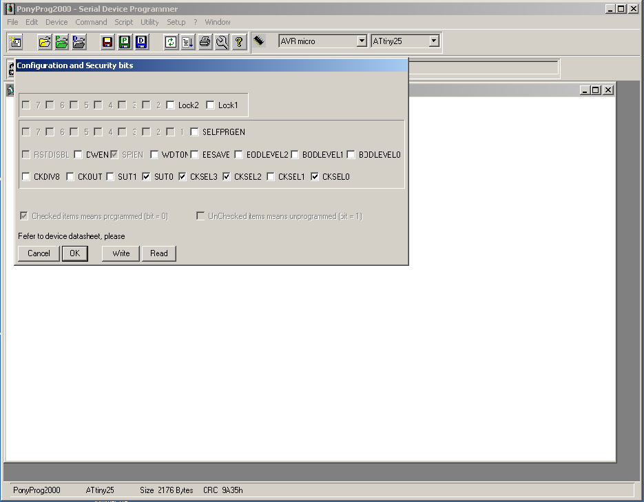

Georg Bunter schrieb:
> Hallo an alle,
> ich programmiere den ATtiny25 mit dem Ponyprog.
> Habe mal spaßeshalber das Fuse-Flag CLKDIV8 weg geklickt, siehe Bild.
> Seit dem läuft der ATtiny viel schneller!
Prima. Woran mag das wohl liegen?
> Gibt es da noch andere Tricks,?
Ja, die stehen alle im Datenblatt des Tiny25. Da sind auch welche dabei,
die Dir (mit Ponyprog) gar nicht gefallen werden.
MfG

Gast #1765094
Martin Gerken schrieb:
> Die "Tricks" stehen alle im Datenblatt
leider nicht wirklich verständlich.
Wie kann ich die z.B. einen externen 20MHz Quarz benützen und trotzdem
noch mit dem Ponyprog nicht in Circuit programmieren
Ich habe in meiner Schaltung keine Anschlüsse  für ISP vorgesehen.
Während der Entwicklungsphase stecke ich den µC mit Texttoolfassung
immer zwischen Programmiergerät und Zielapplikation hin und her.
Das Programmiergerät Ponyprog hat keinen Quarz.
#1765313
Naja, so ein AVR ist kein Alltags-Gebrauchsgegenstand wie ein
MP3-Player. Da muss man schon etwas Verständnis für aufbringen und sich
auch etwas Zeit dafür gönnen.
> noch mit dem Ponyprog nicht *in Circuit programmieren*
Warum sollte das nicht gehen?
Das kann man machen.
Dann wird es Zeit, da einen Steckplatz für einen Quarz oder einen
Quarzgenerator nachzurüsten. Ob das beim Achtpinner Sinn macht, wage ich
zwar zu bezweifeln, bei größeren AVRs ist das aber allemal sinnvoll.
