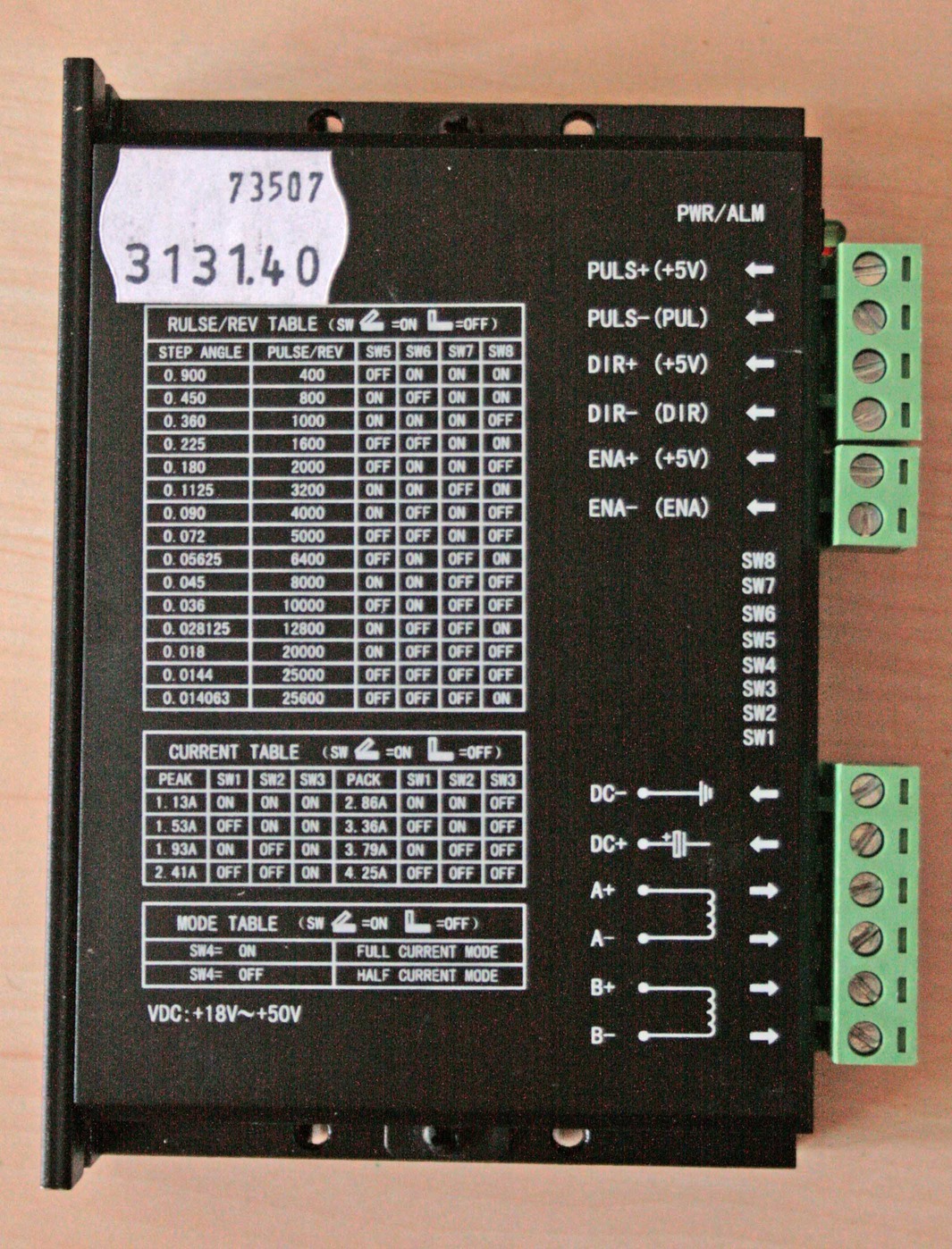

Optisch kann ich auch nichts erkennen und interne Feinsicherungen hat
das Ding auch nicht (siehe Bild).

"Leadshine,.... are well-known brand stepper motor driver suppliers from
China...

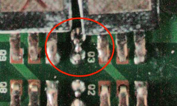

Das blöde ist das es so aussieht als ob die ICs abgeschliffen seien -
Somit ist da nicht viel mit reparieren einer davon Hopps gegangen ist.

Auf der anderen PCB-Seite sind auch noch Bauteile, die sind aber
wahrscheinlich der Kundenfreundlichkeit wegen auch abgeschliffen :-(
Und das ganz links bei den beiden liegenden Elkos, ist das Elektrolyt
oder sind das Flussmittelreste?

Zudem sind das LEADSHINE NACHBAUTEN. Die sind wohl von "Protec" oder so
ähnlich.
Sind aber wohl gleich der Leadshine Dinger und sollen auch
Überlastschutz und Kurzschlussschutz haben.
Davon merke ich rein garnichts.

von Jay M. (jayhh)
Habe soeben mal die Platine der Endstufen abgeschraubt und mir mal die
Unterseite angeschaut.
Die 2 markierten Bausteinen (fragt mich nicht:) ) scheinen die Übeltäter
zu sein.
Aus der Gegend raucht es nach ca 2-3sek und ein imenser Temp.anstieg ist
zu messen (nur an den beiden).
bei 150°C hab ich aufgehört, weil das echt rasant geht.
Die anderen 6stck sind Temp-technisch konstant auf ca 60°C soweit ich
das in der Eile messen konnte.
auf der anderen Seite (also der Oberseite-siehe Bilder) sind über diesen
Bauteilen diese 4 Widerstände mit 0,22Ohm angegeben. Ich hatte bei allen
0,5Ohm gemessen.
Danke für die Hilfe
Janko
von g457 (Gast)
So aus dem Bauch raus würde ich sagen dass hier eine H-Brücke 'vertikal'
durchgeschaltet wird (statt diagonal über den (nicht angschlossenen)
Motor) - im Endeffekt ein Kurzschluss. Für micht sieht das nach einem
(aus welchem Grund auch immer) undefinierten Zustand im Treiber aus.

von Chris (Gast)
Habe das Produkt gefunden, ca 33€ inkl Mwst.
J1 und J2 sind wie folgt:
 Internal Jumpers
J1
Closed (Default) Step + Direction Mode (Single Clock Mode)
Open Clockwise + Counter Clockwise Mode (Dual Clock Mode)
J2
Open (Default) Falling Edge of motor pulse
Closed Rising Edge of motor pulse
Und im Handbuch steht groß,
Warning: The driver may suffer permanent damage if the stepper motor is
disconnected from the driver whilst energised.
Das heißt auch, daß man den nicht ohne Motore laufen lassen darf.
Das PDF:
http://www.arceurotrade.co.uk/projects/stepper/4.2A%20Stepper%20Driver%20Manual.pdf

von Chris (Gast)
Die Anleitung ist schon sehr dürftig, bzw auch irreführend.
Das Full current Mode bzw Half current Mode würde jeder als das
interpretieren, was es wörtlich heisst. Aber die Funktionalität ist
anders,
da ist gemeint, daß bei half current mode bei kleiner Geschwindigkeit
nur die hälfte and Strom gegeben wird, und bei größerer Geschwindigkeit
dann der volle Strom. Normalerweise wird das als automatic idle mode
bezeichnet bzw als automatic current reduction.

von Sven P. (Gast)
Seh das nur ich so oder sind die Lötstellen auf den Platinen da von
miserabelster Qualität? Teilweise garnicht durchgelötet --
Ich finde auch keine dicken Dioden, wie ich sie auf einem Steppertreiber
erwarten würde.
Ansonsten ist die IC-Abschleiferei bei den Popel-Standardbauteilen, die
da aller Wahrscheinlichkeit verbaut sind, auch primitivster
Kindergarten...
Wär auch ein Grund für die Garantie, die ICs sind ja eindeutig
beschädigt. Wer weiß, wie sich das thermisch und auf die Funktion
auswirkt.

von Thorsten O. (Firma: mechapro GmbH) (ostermann) Benutzerseite
Hallo zusammen!
Eine MOSFET H-Brücke sollte im Allgemeinen auch ohne Last funktionieren.
Ich bin mir sicher, dass das auch bei Leadshine nicht anders ist. Mir
ist jedenfalls in den 10 Jahren, die ich mich mit Schrittmotoren
beschäftige, noch kein Treiber untergekommen, bei dem das nicht so
gewesen wäre.
Witzig finde ich aber, dass ausgerechnet die Chinesen offenbar Angst
davor haben, dass Ihre Schaltungen abgekupfert werden könnten. Sonst
würden sie ja die ICs nicht abschleifen. Aber das macht auch eine
Reparatur quasi unmöglich. So lange die Dinger noch Garantie haben,
würde ich versuchen, die umzutauschen. Innerhalb der ersten 6 Monate
muss ja der Verkäufer einen Nachweis erbringen, wenn er der Meinung ist,
dass falsche Handhabung durch den Kunden den Fehler verursacht hat...

von chris (Gast)
Schade, daß du das Teil nicht mehr hast. Vor dem Weggeben hätte
ich auf jedem Falle die Markierungen unter dem Etikett noch versucht
rauszufinden, um den Hersteller eindeutig und sicher identifizieren
können.
Auch eine bessere Aufnahme des Zahlen auf der Unterseite.
Weiters hätte ich mich bemüht einen ROHS Test zu machen lassen, jeder
Bestücker hat die Teststreifen dazu.
ROHS sowie EMC sind sie verpflichtet dir auszuhändigen, bei EMC gibt
es Ausnahmen, welche ich aber nicht denke, daß sie bei dir zutreffen.
Versuch auch, dich acotrade (oder wie die heissen) in Kontakt zu setzen,
um den Hersteller rauszufinden. Es könnte sein, daß dir dann der
Hersteller
anhand deiner Fotos bestätigen könnte, daß er derselbige ist, bzw ev.
auch bei Acotrade nachfragen, ob sie dir nicht die Nummern auf der
Platine
freundlicherweise Fotografieren könnten, sowie die ganze Platine.
Bezüglich englischsprachige Datasheet aus chinesischer Herkunft, die
sind grausam, und deren Englich ist nicht gleich unser Englisch.
Auch wird da viel copy and paste getrieben.
Man kann sicher sein, daß das bloße Anschließen des Drivers ohne Motor
keinen Schaden mit sich bringt, wenn aber Enable oder Steps gegeben
werden,
ist die Sache anders.
