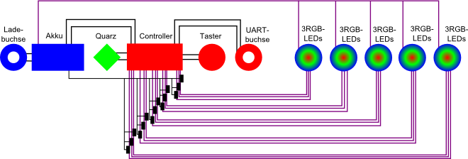

von Gerald R. (Firma: light-motion) (poidokan)
bitte nicht lachen, das mit den Schaltplänen hab ich noch nicht so
drauf...
von Ohforf S. (ohforf)
> drauf...
Versuchs mal mit Eagle - dann wirds besser lesbar.
von Michael B. (planlessmichi)
> bitte nicht lachen...
Wieso sollten wir? Ist doch o.k.; jetzt kann ich mir zumindest mal was
drunter vorstellen.
Unter
>5 Dreiergruppen RGB-LEDs
und
> 15 Sechsergruppen RGB_LEDs
konnte ich mir nichts vorstellen
Also benötigst Du (aktuell) 15 Pins für die LEDs.... Das ist noch eine
Anzahl, die locker machbar ist. Bei dem Upgrade (mit dann wohl 15x6 = 90
Pins) wird's eng :-) Vorallem, wenn Du auf 20mm beschränkt bist...
Die UART willst Du wegen...?!? Programmupdate? Vielleicht kann man die
irgendwie mit der Ladebuchse kombinieren (z.B. Stereo 3,5 Klinke).
Dürfte mechanisch einfach sein, eine Buchse einzubauen, als Platz für
zwei zu finden...
Wegen der Platine.... Da hattest Du gefragt, welche man da am Besten
nehmen kann... Ich vermute, da wird's keine fertige geben, also selber
machen (oder machen lassen). Was bevozugst Du da?

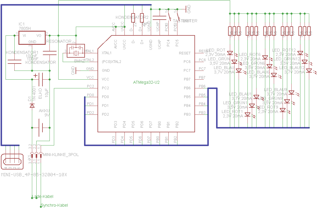

Nun denn, Schritt für Schritt, hier ein neuer Schaltplan (mit nur 2 der
5 LED-Gruppen), diesmal wie von Ohforf vorgeschlagen mit Eagle. Die
Schaltung für Taster, Stromversorgung und LEDs habe ich dem Tutorial
hier entnommen. Für die LEDs habe ich die Vorwiderstände berechnet
bekommen, wäre aber dankbar, wenn jemand das kontrolliert. Mit den
Widerständen der Transistorn bin ich noch nicht wietergekommen. Ändert
sich da eigentlich dann noch was wegen der PWM?
Sebastians Idee mit der Synchronisation über eine Ladestation hat mich
dazugebracht ein Kabel zu nehmen, bei dem von jedem Tool je ein I/O-Pin
verbunden ist. Wird bei einem der Taster gedrückt, triggert der die
anderen.
Ich würde gerne die Akkus über ein externes Ladegerät aufladen. Muß ich
dann während des Ladevorgangs die Verbindung zum Rest unterbrechen,
damit da nichts vom Ladestrom durchgebruzelt wird?
Im Tutorial wird der 7805 mit 5V bespeist, ich würde allerdings lieber
12V verbraten. Kann ich dann die gleichen Kondenstoren nehmen?
Ist das mit dem USB wirklich so einfach, oder muß da doch noch
Vogelfutter dazwischen?
grüße,
gé

So kompliziert auch wieder nicht.
Heutzutage ist das, ganz im Gegenteil, sogar ziemlich einfach geworden.
> Die
den 10K Widerstand schmeisst du gleich wieder raus. Braucht keiner
Die wirst du im Nachhinein sowieso wieder ändern.
Größenordnungsmässig könnten sie stimmen. Nach oben (also zu größeren
Widerstandswerten) hast du immer Spielraum. Die LED wird dann einfach
dunkler.
Abhängig von deinen konkreten LED wirst du die Widerstände aber sowieso
anpassen, damit die LED in der gewünschten Helligkeit leuchten und vor
allen Dingen einigermassen gleichmässig (ich meine jetzt die
verschiedenen Farben) leuchten.
Nimm die 20mA nicht als muss, sondern als kann maximal.
Bei vielen LED ist es, dass du, wenn du auf kann maximal
dimensionierst, du eine Sonnenbrille brauchst :-)
> Mit den
Das sind bei dir Schalttransistoren.
Mit 1K als Basiswiderstand wirst du dabei sein. Alles halb so wild, der
Transistor ist nur Schalter und muss nicht im linearen Arbeitsbereich
betrieben werden.
> Ändert
Die Vorwiderstände der LED :-)
Hmm.
Bist du sicher, dass du 12V haben willst?
Du verbrutzelst mehr Energie in Form von Wärme, als du als elektrische
Energie nutzt!
Was sagt das Datenblatt zum Prozessor?

Mir fehlt aber noch die Reset-Beschaltung und wie du den µC
Programmieren willst (ISP SChnittstelle) ist mir auch noch nicht klar
(Hmm. Wusste gar nicht, dass es den Mega32 auch mit USB Anschluss gibt.
Hast du die üblichen Bezugsquellen [Conrad, Reichelt, CSD, Farnell]
kontrolliert, ob du den überhaupt irgendwo kaufen kannst?)

Das sagt, dass da noch je ein 22 Ohm-Serien-Widerstand in die
Datenleitungen reinmuss (Seite 186/187 (Anfang von Kap. 20) hat ein paar
Skizzen für die versch. Stromversorgungsszenarien).
Übrigens sind die atmega32u2/at90usb162 mit einem Bootloader
vorprogrammiert, so dass man die über USB mit Firmware versorgen kann.
Erst wenn man den Bootloader austauschen möchte, muss man auf ISP
zurückgreifen.
Und ein Tip: vermeide schräge Leiterbahnen im Schaltplan. Kreuzungen zu
vermeiden hilft auch bei der Lesbarkeit, evtl. lohnt es sich, einen Bus
für die IO-Pins einzuführen. GND muss nicht alles miteinander verbunden
sein, lieber packe ein paar GND-Symbole über den Schaltplan verteilt.
Ich würde übrigens die Transistoren an PortB und PortD hängen, falls Du
die Pins nicht dringend für was anderes brauchst. Dann kannst Du nämlich
in zwei Taktzyklen die LEDs neu konfigurieren, indem Du einfach die
Konfiguration auf PORTD und PORTB rausschreibst. Du vermeidest so
lästige Bit-Schiebereien.

Danke, ihr Leuts!
den ATMega32U2 gibt es bei Farnell.
<träum>Ich hatte gehofft, ihr sagt mir jetzt, daß ich den ganz
unkompliziert über USB programmieren kann.</träum weiter>
Mein Gedankengang war, daß ich mit 12V auf der sicheren Seite bin. Wäre
ich das den auch mit 9V oder gar 6V?
Im Datenblatt steht, der USB controller braucht von extern 48MHz -+0,25%
für volle Geschwindigkeit. 'Wie groß ist denn da der Unterschied.
@Karl Heinz: meinst du, ich soll beide Widerstände an den Transistoren
mit 1k bestücken?
@Simon: Super, dann weis ich was heute abend noch ansteht...
9V.
Der 7805 braucht mindestens 3V mehr als er liefern kann, also 5 + 3 = 8
Alles was über diesem Minimum liegt, wird letzten Endes in Wärme
verheizt.
> mit 1k bestücken?
Man kann natürlich auch genauer rechnen, aber mit 1K solltes du in etwa
hinkommen.

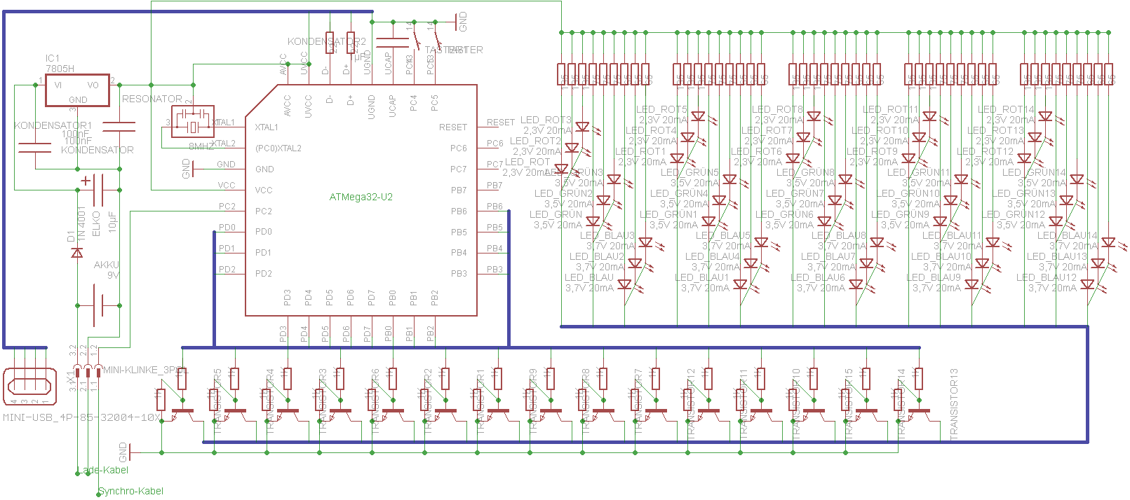

@ Christian: Das freut mich sehr! Dadurch daß ich, dank eurer Hilfe, so
schnell vorankomme macht es auch richtig Spaß.
Im Anhang ist der überarbeitete Plan mit USB-Anschluß und mehr Bussen
und weniger Kriselgekreutze.
Dann hab ich nochmal eine Vorversion konzpipiert, wo an jeden I/O-Pin
nur eine LED kommt. Dadurch spar ich mir die Treiberstufen und kann
erstmal experimentieren. Schaltplan hängt auch an.
Ich fang dann mal an die Materialien zu besorgen und das mit dem Löten
zu üben.

Zu der Schaltung: Da musst Du später beim Programmieren aufpassen;
prinzipiell kann zwar vermutlich jeder einzelne Pin "seine" LED
betreiben, aber wenn Du "aus Versehen" oder absichtlich mehrere LEDs
gleichzeitig an hast, dann muss der Gesamtstrom ja auch über die
µC-Masse zurück zur Batterie und die GND-Pins werden dann sicherlich
überlastet; Ergebnis: µC putt :-( Betreibe die LEDs doch lieber mit dan
ganzen Transistoren; die sind billiger als ein neuer ATMega :-)
Noch eine Anmerkung zum Akku: Da steht jetzt was von einem 9V-Akku...
Haben die Dinger inzwischen genügend Kapazität? Mein Akku-Kenntnis-Stand
(der schon viele Jahre alt und entprechend verstaubt) ist, dass die
Dinger so um 100-150mAh haben... Wenn Du also alle 15 LED gleichzeitig
mit 10mA betreibst, ist der Akku nach max. einer Stunde leer; da es aber
zwei Stunden halten soll, würde ich vielleicht (wenn's gewichtsmäßig
klappt) 6-8 Mignon-Akkus nehmen; die gibt's locker mit bis zu 20facher
Kapazität.

Bedenke: Die meisten Keramik-Resonator sind ungenauer als Quarze.
Noch zum Thema Stromversorgung:
die LM78xx sollten IMO nur im Prototyp die Schaltung versorgen.
Spätestens im produktiven Einsatz würde ich auf jeden Fall Schaltregler
(der Betriebsdauer wegen) empfehlen.
Problematisch ist da wahrscheinlich nur die Stoßempfindlichkeit der
meisten Induktivitäten.
