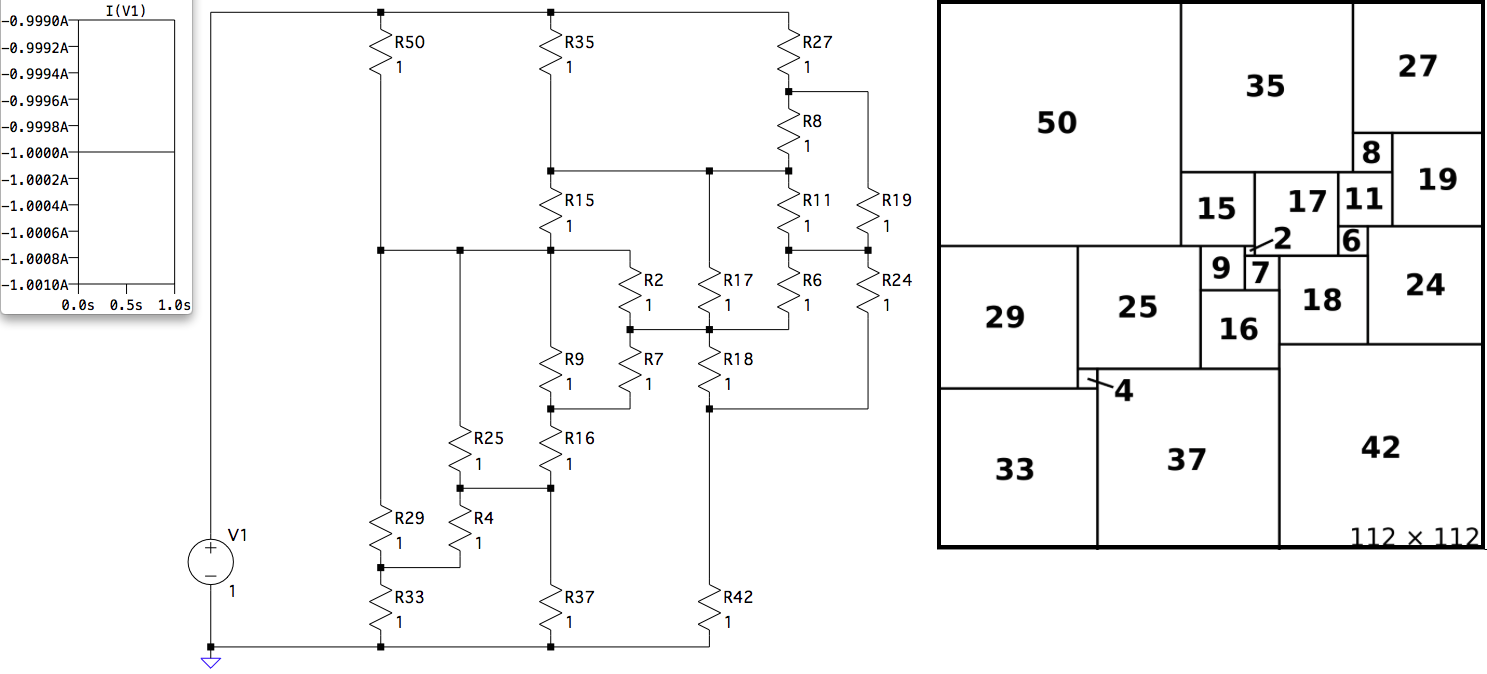

Grundproblem:
Gesucht ist eine aus mehreren 1-Ohm-Widerständen zusammengesetzte Zwei-
polschaltung mit der Eigenschaft, dass beim Anlegen einer Spannung an
die Schaltung der Strom in allen Einzelwiderständen unterschiedlich und
von null verschieden ist.
Verschärfte Variante:
Gleiche Aufgabe wie zuvor, zusätzlich soll aber der Gesamtwiderstand des
Zweipols ebenfalls 1 Ohm sein.

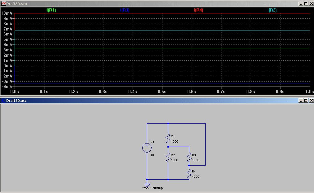

von Martin (Gast)

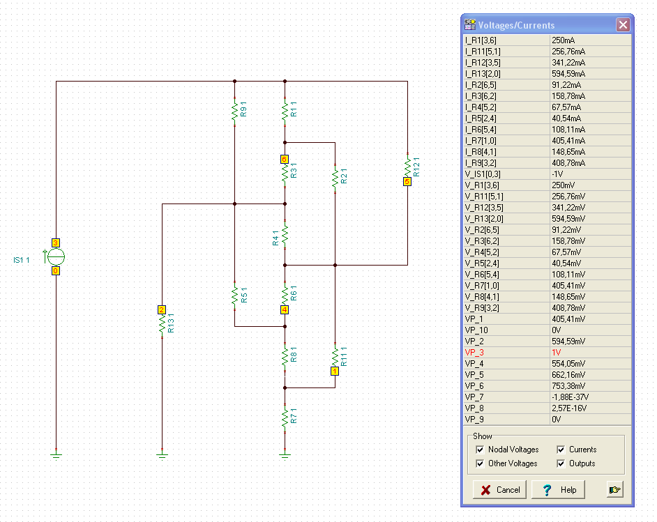

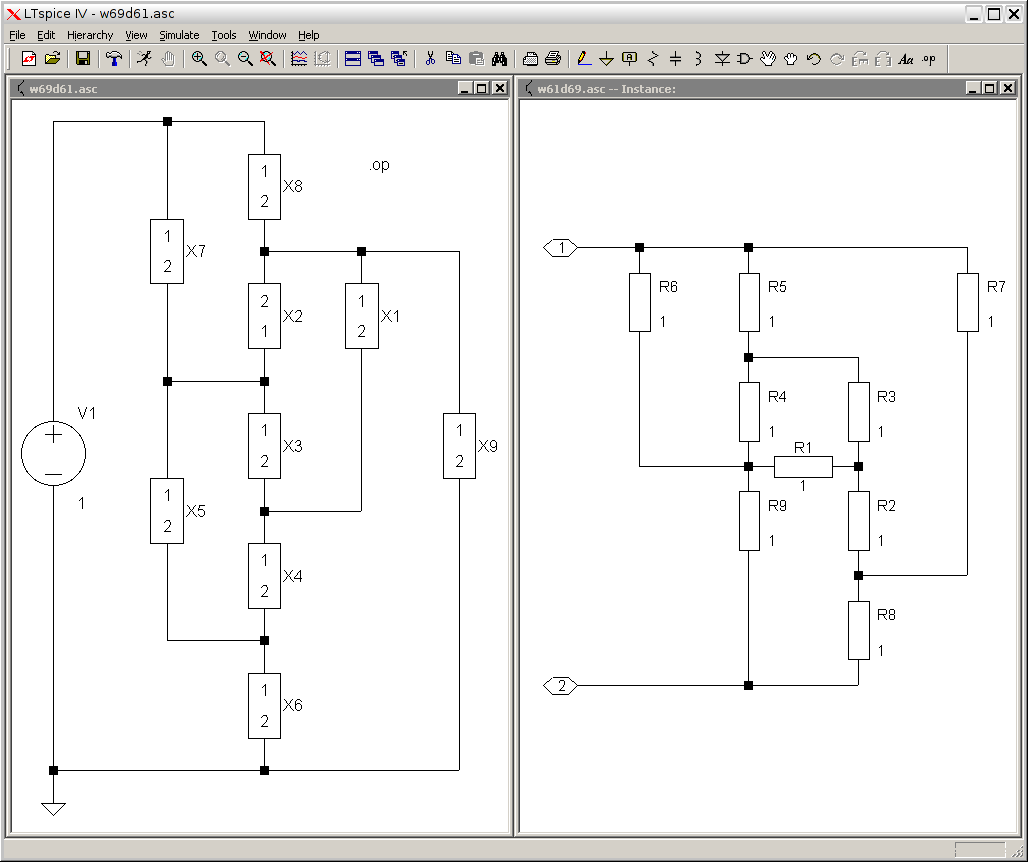

Hier meine Schaltung mit 4 Widerständen (mit 1000 Ohm, bin jetzt zu faul
das zu ändern) und 4 Strömen und "Beweis".
@Martin:
In R1 und R3 fließt der gleiche Strom, da die beiden Widerstände
parallel liegen. In der Simulation wird I(R3) zwar negativ angezeigt,
das liegt aber nur an der Pfeilrichtung der Ströme, die frei definierbar
ist. Auch zwei "antiseriell" geschaltete Widerstände hätten auf diese
Weise ungleiche Ströme, was aber nicht im Sinne der Aufgabe ist.
Vielleicht hätte ich in der Aufgabenstellung schreiben sollen
... dass beim Anlegen einer Spannung an die Schaltung der Strom in allen
Einzelwiderständen betragsmäßig unterschiedlich ... ist.
von Martin (Gast)

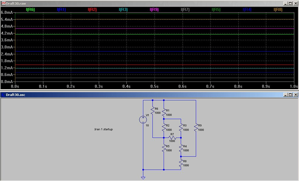

von Martin (Gast)

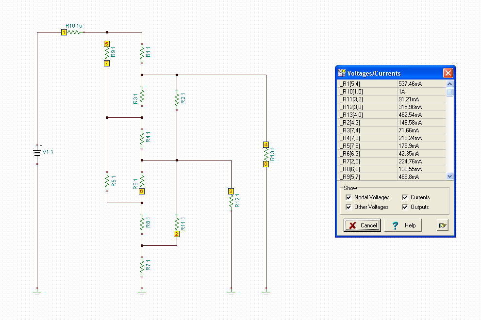

Diese Schaltung (siehe Anhang, wieder mit 1000 Ohm, immer noch zu faul)
sollte den neuen Kriterien genügen.
> faul) sollte den neuen Kriterien genügen.
Super, das ging ja flott!
Es gibt übrigens noch eine weitere Schaltung mit ebenfalls 9 Widerstän-
den, die die Kriterien erfüllt.

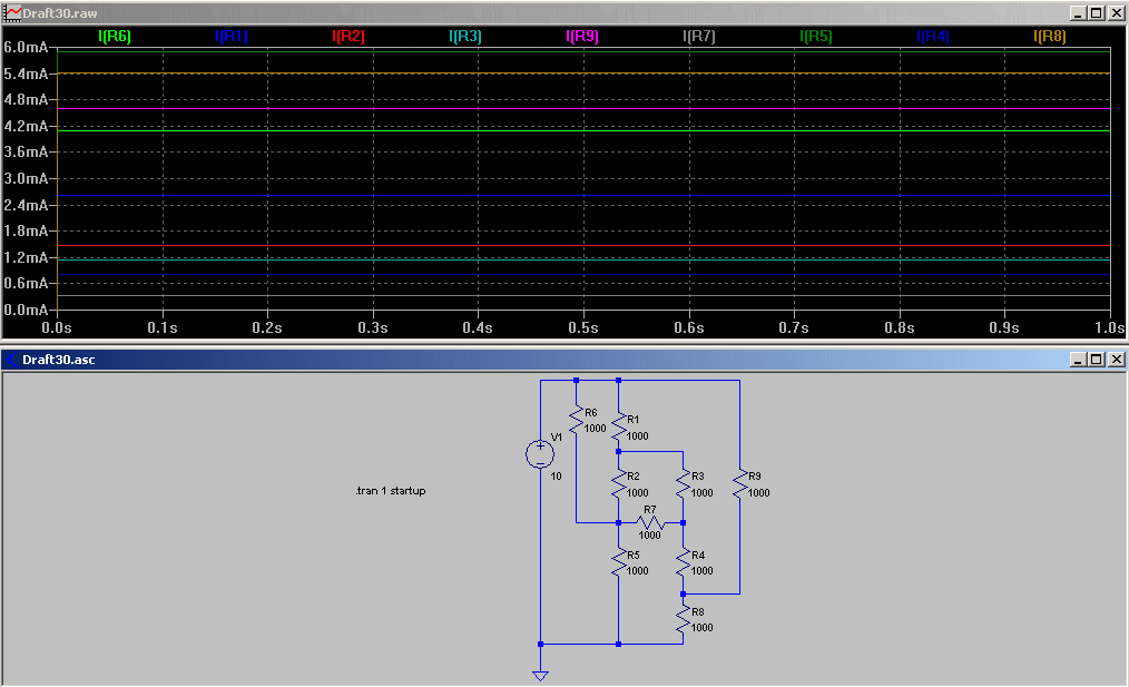

Gibts die Möglichkeit LTSpice mit Textdateien zu füttern die eine
Schaltung darstellen und dann das Ergebnis der Ströme und den
Gesamtwiderstand zurückliefern? Wenn ja würde ich gern mein
Graphenansatz implementieren

von Helmut S. (helmuts)
klar geht das.
Mach mal einen Schaltplan auf.
View -> SPICE Netlist
Das ist die Datei .net in deinem Verzeichnis.
Nenne deine SPICE-Datei besser name.cir .
Alle Zeilen die mit * beginnen sind Kommentar für (LT-)SPICE.
Der Inhalt von "test.cir" sieht dann so aus.
* 1. Zeile ist immer Kommentar in SPICE-Netzlisten
R1 100 200 1k
R2 200 400 1k
R3 400 0 1k
* Beliebige Komemntarzeile
V1 100 0 10
* Ein Simulations-Kommando
.op
.end
Diese Datei mit LTspice öffnen und RUN drücken.
Statt Knotennummern kannst du auch Namen verwenden.
Helmut

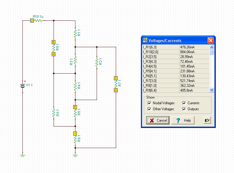

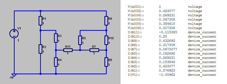

Ich habe noch zwei andere Zweipole gefunden. Meine Idee bei der
Herleitung war es, zunächst mit acht Widerständen etwas Symmetrisches zu
bauen und dann mit dem neunten Widerstand gezielt die Symmetrie zu
stören.
Vom Ersatzwiderstand sind meine beiden Entwürfe gleich. Interessant wird
es, wenn man bedenkt, daß mein Zweipol einen Widerstand aufweist, der
etwas größer ist als 1R, der Zweipol von Martin aber etwas kleiner ist
als 1R. Vielleicht man durch geschicktes Kombinieren beider Versionen es
schaffen, den Ersatzwiderstand auf 1R zu drücken?
Kai Klaas
Nein, nur einen, aber auf unterschiedliche Art und Weise gezeichnet :)
Kein Wunder ;-)
Auf jeden Fall gebührt aber auch dir ein Lob, denn das ist ist die oben
erwähnte zweite Lösung mit 9 Widerständen.

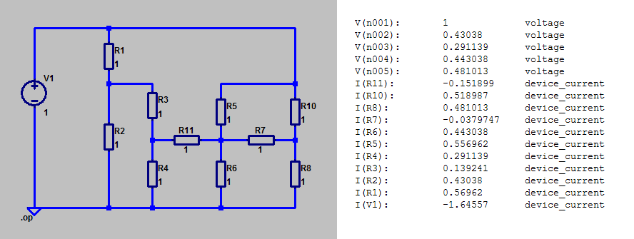

Aber etwas anderes geht, was auch ganz interessant ist: Deine Schaltung
hat einen Gesamtwiderstand von 33/32 Ω. Es gibt noch eine weitere Schal-
tung aus 9 Widerständen, bei der in den Einzelwiderständen jeweils exakt
der gleiche Strom fließt wie in deiner¹, die aber einen Gesamtwiderstand
von 32/33 Ω hat. Entsprechend gibt es auch zu Martins Schaltung mit
einem Gesamtwiderstand von 61/69 Ω ein Gegenstück mit 69/61 Ω.
Wenn man diese "verwandten" Schaltungen, nicht aber Spiegelungen und
Umzeichnungen mitzählt, gibt es insgesamt genau 4 Lösungen mit der
minimalen Anzahl von Widerständen (nämlich 9) für die erste Aufgabe.
Das behauptet zumindest ein kleines Python-Programm, das ich zum Suchen
der Lösungen angefertigt habe.
Da fällt mir gerade ein, was Teil 3 der Aufgabe sein könnte:
Wie kann aus einer Schaltung mit dem Gesamtwiderstand Rg ihr Gegenstück
mit Rg' = 1Ω²/Rg zielgerichtet ohne Try & Error konstruiert werden?
Diese dritte Aufgabe ist wesentlich leichter als die zweite (die ver-
schärfte aus dem Anfangsbeitrag). Letztere scheint so sauschwer zu sein,
dass ich mich fast schäme, sie gestellt zu haben. Ich kenne zwar mehrere
Lösungen, die sich auch leicht verifizieren lassen, habe es aber bisher
weder mit Brain- noch mit Computing-Power geschafft, den Weg dorthin zu
finden. Aber vielleicht habe ich ja auch nur ein Brett vor dem Kopf ;-)
Das oben erwähnte Python-Programm, das alle 4 Lösungen mit 9 Widerstän-
den und beliebigem Gesamtwiderstand in etwa 0,5 Sekunden geliefert hat,
rechnet bei vorgegebenem Gesamtwiderstand (1Ω) wohl um Größenordnungen
länger als meine Geduld.

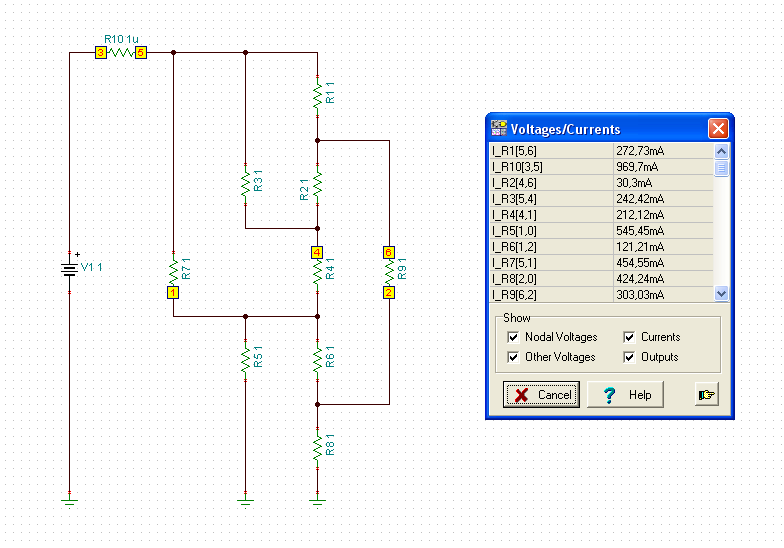

Bist du sicher? Schau noch mal genau: Auf der rechten Seite eines jedes
Schemas sind jeweils die symmetrischen 8 Widerstände, in gleicher
Schaltung. R7 dagegen wird mit dem unteren Pin an zwei unterschiedlichen
Knoten fest gemacht. Für mich sind das zwei unterschiedliche
Schaltungen. Oder übersehe ich was??
Es ist übrigens ganz einfach, aus (einer) meiner gefundenen Lösung eine
andere Lösung zu finden: Man schaltet einfach zwei dieser Schaltungen
mit 9 Widerständen untereinander, also in Serie, verbindet aber den
oberen Pin der Kopie von R7 ebenfalls mit der 1V-Versorgung. Diese
Lösung hat dann natürlich 18 Widerstände.

von Martin (Gast)
Keine weiteren Tipps, bitte.
> Bist du sicher?
Ja, siehe Anhang.

von Kai Klaas (Gast)
Hier ist noch eine andere Lösung mit 9 Widerständen.
Diesmal habe ich einen symmetrischen Kern mit 7 Widerständen genommen
und dann mit 2 Widerständen (R7 und R9) die Symmterie gestört.
Kai Klaas
Ist das die Lösung?
von Martin (Gast)
... Ist das die Lösung? ...
Nein, da der Widerstand größer 1 Ohm ist (R10 + Rest der Schaltung)
Es gibt 2 Schaltungen mit 9 Widerständen, die eine hat einen Widerstand
von 69/61 Ohm, die andere 61/69 Ohm. Konstruiert man nun eine Schaltung
in der 69/61 Ohm Form, in dem alle 1 Ohm Widerstände durch die 61/69 Ohm
Form ersetzt werden, so erhalte man einen Gesamtwiderstand von  61/69 x
69/61 Ohm = 1 Ohm.
Richtig.
Das ist übrigens das Gegenstück zur Schaltung von Martin. Wenn du deine
Schaltung statt mit der 1V-Spannungsquelle mit einer 1A-Stromquelle
versorgst, wirst du die gleichen Einzelströme erhalten wie Martin (nur
um den Faktor 100 höher, weil Martin 1k-Widerstände und eine 10V-Span-
nungsquelle genommen hat).
Wenn du Lust hast, kannst du ja mal deine Schaltung mit Martins verglei-
chen. Vielleicht erkennst du dann die Regel, nach der du die Verbindun-
gen zwischen den Widerständen neuzeichnen musst, um die eine Schaltung
in die andere überzuführen.
Von den Lösungen mit 9 Widerständen bleibt jetzt nur noch eine letzte
übrig, nämlich das Gegenstück zur deiner 09.07.2010 16:52 geposteten.
Wenn du die im vorletzten Absatz erwähnte Regel erraten hast, kannst du
diese Schaltung ohne Herumprobieren direkt hinzeichnen :)
R10 in Kais Schaltung gehört nicht zur Schaltung selbst, sondern dient
nur als Shunt (deswegen auch nur 1µΩ), um den Gesamtstrom zu messen, für
den tatsächlich 1A angezeigt wird. Offensichtlich kann das Simulations-
programm nicht die Ströme von Spannungsquellen anzeigen (oder vielleicht
doch?), deswegen benutzt man solche Tricks.
So gesehen ist also Kais Schaltung in Ordnung.
> 69/61 Ohm = 1 Ohm.
Schon, aber was möchtest du damit aussagen? Eine Lösung des verschärften
Problem ist es nicht, da dort sowohl die Einzehlwiderstände als auch der
Gesamtwiderstand jeweils 1Ω haben sollen.
>Nein, da der Widerstand größer 1 Ohm ist (R10 + Rest der Schaltung.
Stimmt, mit IR1=537,46mA und IR9=465,8mA ist die Summe 1,00326A und
nicht 1A, wie TINA das anzeigt. Auch wenn ich R10 wegglasse, bleibt die
Summe unverändert. TINA zeigt hier also schon markante Rundungsfehler.
Rechnest du denn viel genauer? Woher willst du wissen, ob dein Ergebnis
nicht auch durch Rundungsfehler verfälscht wird? Alle Lösungen anzeigen,
die dem Ergbenis genügend nahe kommen und dann von Hand herleiten? Ich
denke, da gibt es unzählige Lösungen die ganz nahe bei 1R liegen, oder?
Kai Klaas
>Kai, kannst du in der Simulation die Anzeigegenauigkeit der Ergebnisse
>etwas erhöhen? Wenn ich mich nicht verrechnet habe, ist der Gesamtwider-
>stand nämlich
>  307/308 Ω = 0.99675 Ω
Ja, du hast Recht. Wenn ich statt der Spannungsquelle von 1V eine
Stromquelle von 1A nehme, kann ich den Shunt weglassen und mir direkt
den Spannungsabfall am Zweipol anzeigen lassen. Dann zeigt mir TINA
einen Spannungsabfall von 0,99675V und nicht die gewünschten 1V.
Wahrscheinlich ist der Shunt einfach viel zu klein im Verhältnis zu den
1R Widerständen und TINA schafft es deshalb nicht, den richtigen Strom
durch diesen Shunt zu berechnen.
Sieht also so ganz aus, als ob das noch nicht die Lösung war...
Kai Klaas
So, jetzt müßte es aber stimmen...
Kai Klaas

Ich habe jetzt beide Schaltungen in LTSpice eingegeben. Links im Bild
ist die von Kai, rechts deine. Die von Kai enthält anstelle der Wider-
stände jeweils einen Subcircuit, hinter dem sich deine Schaltung
verbirgt.
Sowohl die Subcircuits als auch die Widerstände darin habe ich so nach
den Strömen durchnummeriert, so dass größere Nummern größeren Strömen
entsprechen. Durch X1 fließt also der geringste Strom und durch X9 der
höchste. Entsprechendes gilt für R1 und R9 innerhalb jedes Subcircuits.
Weil beide Schaltungen nach der Beschreibung in einem meiner früheren
Beiträge miteinander "verwandt" sind, verhalten sich die Ströme in den
Einzelwiderständen innerhalb eines Subcircuits wie die Ströme in den
Subcircuits selbst, nämlich
  I(R1) : I(R2) : I(R3) : I(R4) : I(R5) : I(R6) : I(R7) : I(R8) : I(R9)
= I(X1) : I(X2) : I(X3) : I(X4) : I(X5) : I(X6) : I(X7) : I(X8) : I(X9)
=   2   :   5   :   7   :   9   :  16   :  25   :  28   :  33   :  36
Der Strom durch Xi ist dann
  I(Xi) = Ki / 61
wobei K1 = 2, K2 = 5, ..., K9 = 36 ist.
Innerhalb eines Subcircuits ist der Strom durch Ri
  I(Rij) = I(Xi) · Kj / 69 = Ki · Kj / (61 · 69)
Beispiel:
Der Strom durch den Widerstand R5 in Subcircuit X8 ist
  I(R85) = K8 · K5 / (61 · 69) = 33 · 16 / (61 · 69) = 528 / 4209
         = 0,125445
Aber auch der Strom durch den Widerstand R8 im Subcircuit X5 hat diesen
Wert, da bei der Berechnung lediglich K8 · K5 durch K5 · K8 ersetzt
wird, was aber das gleiche Ergebnis liefert.
In der Ausgabe von LTSpice zur Arbeitspunktberechnung (oppnt.txt im
Anhang) können die simulierten Ergebnisse nachgeschlagen werden unter
I(x8:R5) bzw. I(x5:R8). Dort steht tatsächlich beidesmal 0,125445.
Also erfüllt die Schaltung aus 81 Widerständen die Vorgaben leider nicht
vollständig. Die Idee war aber trotzdem gut.
So leid es mit tut, aber du bist schon wieder einem Rundungsfehler zum
Opfer gefallen. Der Gesamtwiderstand ist jetzt 297/296 Ω = 1.003378 Ω.
Du erhältst dieses Ergebnis, wenn du in deinen Simulationsergebnissen
bspw. die Spannungsabfälle an R9 und R13 addierst.
Kann man bei der Tina die .raw-Datei im ASCII-Format herauslassen? Darin
sollten die Ergebnisse in der internen Rechengenauigkeit von Spice (ca.
16 Stellen) stehen, da diese Werte dazu gedacht sind, von anderen Pro-
grammen weiterverarbeitet zu werden.
LTSpice speichert diese Datei defaultmäßig binär ab, kann aber auf ASCII
umgeschaltet werden.
Alternativ könntest du die Schaltung nicht mit 1A, sondern mit 0,9A ver-
sorgen, was Tina dazu veranlassen dürfte, die Spannung in mV anzugeben.
Da offensichtlich immer zwei Nachkommastellen ausgegeben werden, würdest
du 9xx,xx mV, also immerhin 5 Stellen sehen. Bei 1A wird auf 1,xx V
(wieder zwei Nachkommastellen) gerundet, was 1 V ergibt, wenn die ersten
beiden Nachkommastellen beide 0 sind.
Richtig! Ich habe zwischenzeitlich jetzt auch noch mal von Hand
nachgerechnet: 297/296R kommt heraus.
Ich wüßte nicht wie.
In der Tat! Mit 0,9A spuckt er plötzlich 903,04mV aus, was richtig ist.
Ich muß dich jetzt mal loben, Yalu. Du machst deine Sache sehr
kompetent. Macht Spaß, deine Beiträge zu lesen...
Kai Klaas
von Alexander S. (esko) Benutzerseite
Ich habe hier Lösungen mit 10, 11 und 12 Widerständen.
Und weils so schön ist mit 19 Widerständen.
Diese Version habe ich wie oben beschrieben rekursiv erzeugt.
von Martin (Gast)
... Ich habe hier Lösungen mit 10, 11 und 12 Widerständen. ...
Der Strom durch V1 ist nicht 1 A?

Hier ist der Tipp:
Die Anzahl der Widerstände der einfachsten mir bekannten Lösung für das
verschärfte Problem ist 21. Wie zu jeder Lösung gibt es auch zu dieser
ein leicht konstruierbares Gegenstück, das ebenfalls alle Anforderungen
erfüllt. Die Anzahl der Knotenpunkte (einschließlich der beiden Versor-
gungsknoten) ist 11 bzw. 13.
Sehr wahrscheinlich ist 21 die minimale Anzahl benötigter Widerstände,
und es gibt auch keine weiteren Lösungen mit nur 21 Widerständen. Es
gibt aber auch Lösungen mit 22, 23, 24, 25 und mehr Widerständen. Mit
der Anzahl der Widerstände steigt auch die Anzahl der Lösungen rasch an,
so dass es der eine oder andere Knobler evtl. für vorteilhaft erachtet,
die Suche nicht auf die 21 Widerstände zu beschränken.

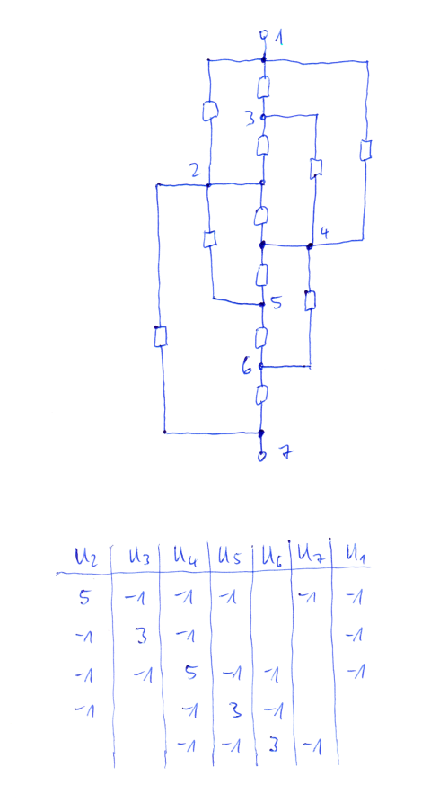

Nein, keine neue Lösung, aber vielleicht ein interessanter Lösungsweg
für das "verschärfte Problem"?
Ich habe jetzt mal für ein paar Lösungen die zugehörigen
Gleichungssysteme für die Knoten aufgestellt. Dabei ist mir etwas
Interessantes aufgefallen: Die Koeffizienten sind sehr sehr oft "-1",
weil Parallelschaltungen von Widerständen zwischen Knoten nicht erlaubt
sind. Und da auch Serienschaltungen zwischen Knoten nicht erlaubt sind,
lassen sich die Koeffizienten der Matrix sehr leicht generieren:
Zunächst bestimmt man, wieviele Widerstände an einem Knoten enden
sollen. Die Zahl muß >= 3 sein (weil sonst wieder eine Serienschaltung
entsteht), aber natürlich kleiner gleich der Anzahl der maximal
angenommenen Knoten.
Dem Schema entnimmt man, daß auf dem Knoten "2" fünf Widerstände enden.
Also schreibt man bei "U2" eine "5" und verteilt fünf mal eine "-1" in
der Zeile.
Wegen des Verbots von Serienschaltungen findet man diese "-1" aber noch
mal in der Matrix, nämlich in der Spalte von "U2", also unter der "5".
Das ist ja klar, weil die auf Knoten "2" endenden Widerstände natürlich
auch mit anderen Knoten verbunden sind. Welche, liest man in der ersten
Zeile ab.
Auf diese Weise sind die Koeffizienten der ersten Zeile und ersten
Spalte bestimmt und man kann die zweite Zeile füllen:
Auf Knoten "3" enden drei Widerstände, als kommt unter "U3" eine "3".
Nun verteilt man die noch zwei übrigen "-1" in der Zeile. Alle rechts
von der "3" stehenden "-1" überträgt man jetzt noch in die zweite
Spalte, unter der "3", so, wie man es bei der ersten Zeile getan hat.
Jetzt kommt die dritte Zeile, u.s.w.
Auf diese Weise lassen sie die Koeffizienten einer erlaubten Matrix sehr
leicht generieren und der numerische Berechnungsaufwand drastisch in
Grenzen halten.
Da meine Zeit etwas begrenzt ist, werde ich dieses Schema nicht so
schnell programmieren können. Aber vielleicht hilft es ja einem
Anderen...
Kai Klaas

von Joe F. (easylife)
Bezugnehmend auf hier:
Beitrag "Re: Widerstandsnetzwerk berechnen"
geht es weiter. Ich habe da so eine Ahnung... ;-) es hat mit einem
grossen Quadrat zu tun, und 21 kleineren Quadraten... richtig?
https://en.m.wikipedia.org/wiki/Squaring_the_square#/media/File%3ASquaring_the_square.svg
morgen mach ich mal widerstände aus den quadraten.
super rätsel jedenfalls.
Passt.
von Bernd K. (prof7bit)
Martin schrieb:
> .tran 1 startup
probier mal .op
geht schneller und zeigt die Werte gleich numerisch an, nicht als Plot.
Faszinierend, doch welchen praktischen Nährwert hat das? Auch Wikipedia
listet keine Anwendung.
Da scheint es Zusammenhänge zu geben, die Menschen vollkommen
unzugänglich sind - wir also zu doof.
> unzugänglich sind
Yalu X. hat es in diesem Thread anschaulich erklärt:
Der Tip, dass man über die Fläche des Rechteckes die Verlustleistung des
Widerstandes erhält hat mich letztlich auch auf die Lösung des Rätsels
gebracht.
Denn wenn der Strom in allen Widerständen unterschiedlich sein soll,
dann muss auch die Verlustleistung unterschiedlich sein -> alle
Rechtecke müssen eine andere Größe haben.
Da die 2. Bedingung war, dass alle Widerstände 1 Ohm haben, bedeutet
dass, das die Rechtecke quadratisch sein müssen, da U=I.
Da der Gesamtwiderstand auch 1 Ohm sein soll, muss das sich ergebende
Rechteck ebenfalls ein Quadrat sein.
D.h. man sucht ein Quadrat, das sich flächendeckend aus kleineren
Quadraten zusammensetzt.
Und da haben sich die Mathematiker schon Gedanken gemacht ("square the
square"), und die Lösung mit der geringsten Anzahl an Quadraten (21) ist
die oben verwendete.
Joe F. schrieb:
> Passt.
Perfekt!
Damit wäre dieser Punkt nun endlich erledigt :)

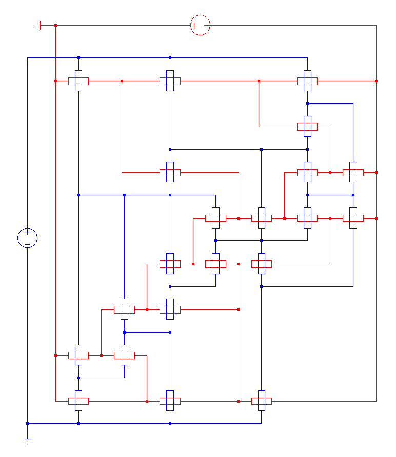

Noch eine kleine Anmerkung:
Hat man einmal eine Lösung gefunden, kann man daraus sofort eine zweite
ableiten, in dem man das Diagramm mit den Quadraten um 90° dreht. Dieses
gedrehte Diagramm unterscheidet sich vom ursprünglichen natürlich nicht
wirklich, aber der daraus resultierende Schaltplan sieht topologisch
völlig anders aus. Auf Schaltplanebene gelangt man von der einen zur
anderen Lösungen, indem man die Rolle von Maschen und Knoten vertauscht.
Im angehängten Bild ist die von Joe gepostete Lösung blau und die davon
abgeleitete Lösung rot eingezeichnet. Die neue Lösung ensteht aus der
ursprünglichen, indem man alle Leitungen entfernt, die Widerstände
jeweils um 90° auf der Stelle dreht und alle Anschlüsse, die innerhalb
einer Masche der ursprünglichen Schaltung liegen, miteinander verbindet.
