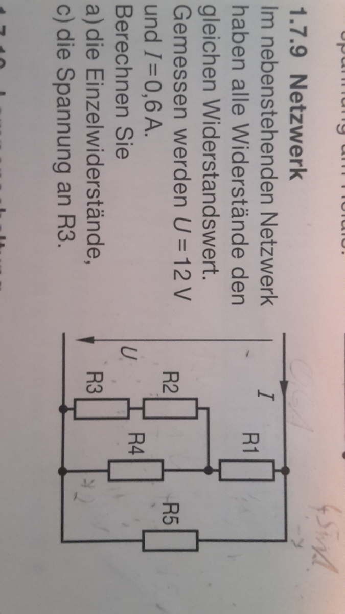

Widerstandsnetzwerk berechnen
#4729056
Tipp zur Vorgehensweise:
R2 und R3 zusammenfassen, R23 und R4 zusammenfassen, R234 und R1
zusammenfassen und zuletzt R1234 und R5 zusammenfassen.
Spannung an R3:
Strom durch R1 berechnen (U_ges / R1234),
Spannung an R1 berechnen, U23 bzw U4 ist dann U_ges-U1, Strom durch R2
bzw R3 berechnen (U23/R23).
Der Rest ist ohmsches Gesetz.

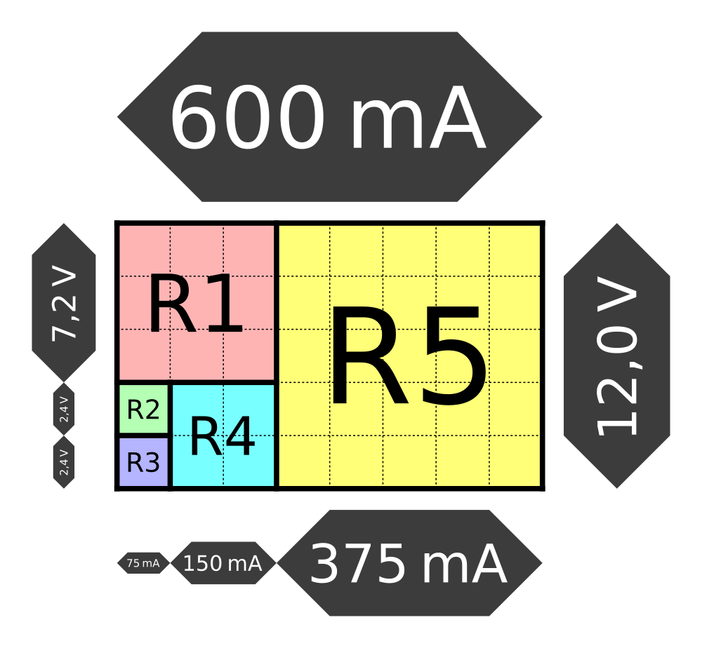

Man kann das Ganze auch grafisch veranschaulichen und erspart sich
dadurch das Aufstellen und Lösen von Gleichungen (s. Anhang). Da man
dazu ein Bildchen malen muss, ist diese Methode in Summe zwar nicht
unbedingt schneller, dafür aber unterhaltsamer :)
Erläuterung:
Jeder Widerstand ist durch ein Rechteck dargestellt. Dessen Breite
entspricht dem Strom I und dessen Höhe der Spannung U. Der
Widerstandswert selbst ist somit das Seitenverhältnis U/I. Bei einer
Serienschaltung werden die Teilschaltungen übereinandergestapelt
(gleicher Strom), bei einer Parallelschaltung werden sie nebeneinander
platziert (gleiche Spannung).
Da alle Widerstände den gleiche Wert haben sollen, haben die einzelnen
Rechtecke alle das gleiche Seitenverhältnis. Dewr Einfachheit halber
sind hier die Ströme und Spannungen so skaliert, dass die Widerstände
Quadrate sind.
Beim Zeichnen beginnt man mit den Widerständen, die bzgl. Serien- und
Parallelschaltungen am tiefsten verschachtelt liegen. Das sind hier R2
und R3. Diese werden übereinandergestapelt, dann der Parallelwiderstand
R4 seitlich angesetzt. Oben auf das Ganze kommt R1 und schließlich noch
R5 daneben.
So entsteht ein Gesamtrechteck, dass dem Gesamtwiderstand der Schaltung
entspricht. Dieses Rechteck hat die Breite 600 mA (der Gesamtstrom) und
die Höhe 12V (die Gesamtspannung). Da das Rechteck aus 8 × 5 kleinen
Quadraten zusammengesetzt ist, entfallen auf jedes dieser Quadrate 600mA
/ 8 = 75mA und 12V / 5 = 2,4V. Diese Werte gelten insbesondere auch für
R2 und R3. Deren Widerstand ist demzufolge 2,4V / 75mA = 32Ω. Für R4
sind Spannung und Strom doppelt, für R1 dreimal und für R5 fünfmal so
hoch.
Sehr schön wird in diesem Diagramm auch die Verlustleistung der
einzelnen Widerstände und Teilschaltungen visualisiert, diese entspricht
nämlich gerade der Fläche U·I der einzelnen Rechtecke.

Moderator #4732012
Xeraniad X. schrieb:
> Deshalb veruchte ich hier, einen generalisierten, auf
> Rekursion beruhenden Weg zu beschreiten, welcher die Türe zu einem
> Grenzübergang "n -> infty" öffnen kann.
Ja, der Zusammenhang mit der Fibonacci-Folge und dem Goldenen Schnitt
beim Hinzufügen zusätzlicher Widerstände nach vorgegebenen Schema ist
interessant. Ich habe bei meinem ersten Beitrag hier schon überlegt,
eine entsprechende Teilaufgabe b (die im ursprünglichen Aufgabentext ja
ausgespart ist :)) zu formulieren.
Die Lösung kann entweder über Potenzen von Matrizen (wie bei dir) oder
Kettenbrüche erfolgen.
Um das Ganze grafisch zu visualisieren, kann man auch mein obiges
Diagramm mit den Quadraten heranziehen. Dort entspricht die Erweiterung
um weitere Widerstände dem Anfügen weiterer Quadrate an das bestehende
Gesamtrechteck, und zwar immer abwechselnd von oben und von rechts. Die
längere Seite des neuen Rechtecks ist damit jeweils die Summe der beiden
Seiten des vorherigen Rechtecks. Da die ganze Angelegenheit mit einem
1×1-Quadrat startet, wird sofort klar, dass die Seitenlängen des
anwachsenden Gesamtrechtecks jeweils einem Paar aufeinanderfolgender
Fibonacci-Zahlen, also (1,1), (1,2), (2,3), (3,5), (5,8), (8,13) usw.
entsprechen, und dass deren Verhältnis für n→∞ gegen das Verhältnis des
Goldenen Schnitts ½(1+√5) strebt.
