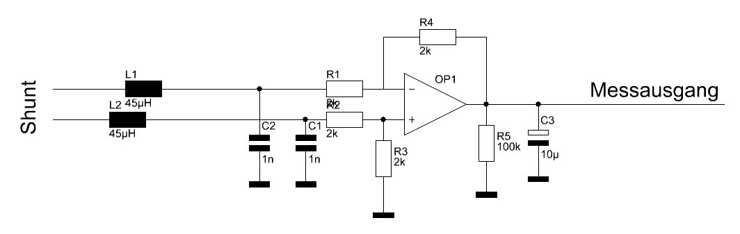

Ich habe auf meiner Lochraster eine Differenzverstärkerschaltung. Am
Positiven Eingang ist die Positive Shunt Spannung und am negativen
Eingang Masse vom Shunt. Alle Widerstände gleich groß (also keine
Verstärkung). Mein Problem ist nun wenn die Shunt Spannung auf 0 geht
dann geht die OP Ausgangsspannung nicht auf 0 sondern bleibt etwa bei
100mV. Der Strom durch den Shunt ist sehr Hochfrequent und gepulst
(Dreieckspannung).
Ich nehme an, obwohl keine Shuntspannung mehr an dem OP anliegt. Habe
ich Trotzdem noch Differenzen zwischen dem + und - Eingang.
Hat jemand ne idee wie ich das Beheben kann? Denn so kann ich nie messen
ob der Strom wirklich 0 ist.
UB vom OP ist 5V und GND

Gast #1772837
ja Tiefbass hab ich auch schon probiert... hilft ned. ne 45µH spule in
reihe (+ und - eingang vom OP) und n 1n Folienkondensator auf masse
also quasi tiefpassfilter 2. Ordnung
die 100 mV bleiben obwhol am Eingang laut Messgerät nix reinkommt. Aber
es kommt was rein weil wenn ich die Beiden Eingänge auf Masse ziehe ist
am Ausgang 0V.

Gast #1772860
Das Problem liegt auf jedn fall an dem hochfrequenten signal... wenn ich
ne saubere Gleichspannung auf den OP gebe dann funktionierts
einwandfrei.
nur mit dem gepulsten Dreiecksignal nicht.

Gast #1773029
ok der c kommt weg. Also der 0V muss 0V sein. Was er bei einer
Gleichspannung auch macht. Mein zu messendes Signal ist aber eine
gepulste Dreieckspannung die eine LED platine mit Lumileds ansteuert.
Wenn das Steuermodul nun die LEDs ausschaltet hab ich am oszi gewaltige
schwingungen die anscheinend die eingänge meines OPs beeinflussen. Wenn
ich das normale Messgerät dranhalte habe ich 0V aba das oszi sagt was
anderes. Deswegen der Tiefpassfilter. Nach dem Tiefpassfilter sieht das
signal schon besser aus aba immer noch sind leichte spitzen drin.
Gast #1773035
also nach den Spulen (siehe schaltplan) hab ich meine am shunt
abfallende Spannung. Wenn die LEDs ausgeschaltet werden habe ich
logischwerweise 0,000V laut Messgerät. Jetzt messe ich direkt an den
beiden OP Eingängen und da messe ich komischerweise 52mV. Wo kommen den
die her?
Gast #1773091
Der Ausgang geht lt.Datenblatt bis auf 20mV an GND aber bei einer Last
von
10k. Bei dir sind die Rückkoppelwiderstände schon 2k+2k also 4k Last.
Dein
OP arbeitet wahrscheinlich im nichtlinearen Bereich.

#1773267
Du machst hier grundlegende Fehler.
Erstens wissen wir wohl immer noch nicht, ob der OPV am Ende nur die
mittlere Shuntspannung ausgeben soll (also Gleichspannung), oder ob der
Ausgang mit den Puslströmen mitgehen soll. Bei letzterem macht natürlich
die Filterung am Eingang keinen Sinn, deswegen gehe ich davon aus, daß
ersteres gewollte ist. Und das hast Du scheinbar einen Denkfehler:
wenn über die Shunts eine gepulste Dreieckspannung hast, die beliebig
gepulst ist, dann ist das ein unsymmetrischer Wechselstrom/Spannung
(ähnlich einem Videobild). Wenn Du sowas tiefpaßfilters, dann hast Du
danach nun mal einen Mittelwert ungleich 0 (wenn die Schaltung sinn
machen soll, dann müsste dies ja auch gewollte sein).
Und ein anderes Problem: dein Tiefpaß mit C und L scheint wohl nur eine
fg von rund 750kHz zu haben. Das ist immer noch zu viel, und einen
sinnvollen Mittelwert zu bilden, wenn dieser OPV den Mittelwert
auswerten soll. Der kann dem nicht mehr folgen (wegen GBW Produkt um die
1MHz), und produziert reichliche Verzerrungen, resultierend in
irgendwelchen ungenauen Ausgangsspannungen. Du muß also die gepulsten
Spannungen viel stärker filtern (bzw. mit viel niedrigerer
Grenzfrequenz). Auserdem würde ich keine LC-Glieder nehmen (wegen
möglicher Resonanzen, wenn nicht sauber mit deren Impedanz
abgeschlossen), sondern RC-Glieder.
Und was die Spannungsspiutzen angeht, die Dein Oszi anzeigt: die können
entweder schon solche Resonanzen sein, oder aber Du hast keine
kürzestmögliche Masseverbindung Schaltung-Tastkopf (sondern nur eine
einfache Meßstrippe Schaltung-Oszi). Solltest Dir also angewöhnen, die
Tastkopfmasse direkt an der Schaltung anzubinden, wenn die Signale (der
Oberwellen, nicht der Grundfrequenz) langsam richtung MHz gehen.
