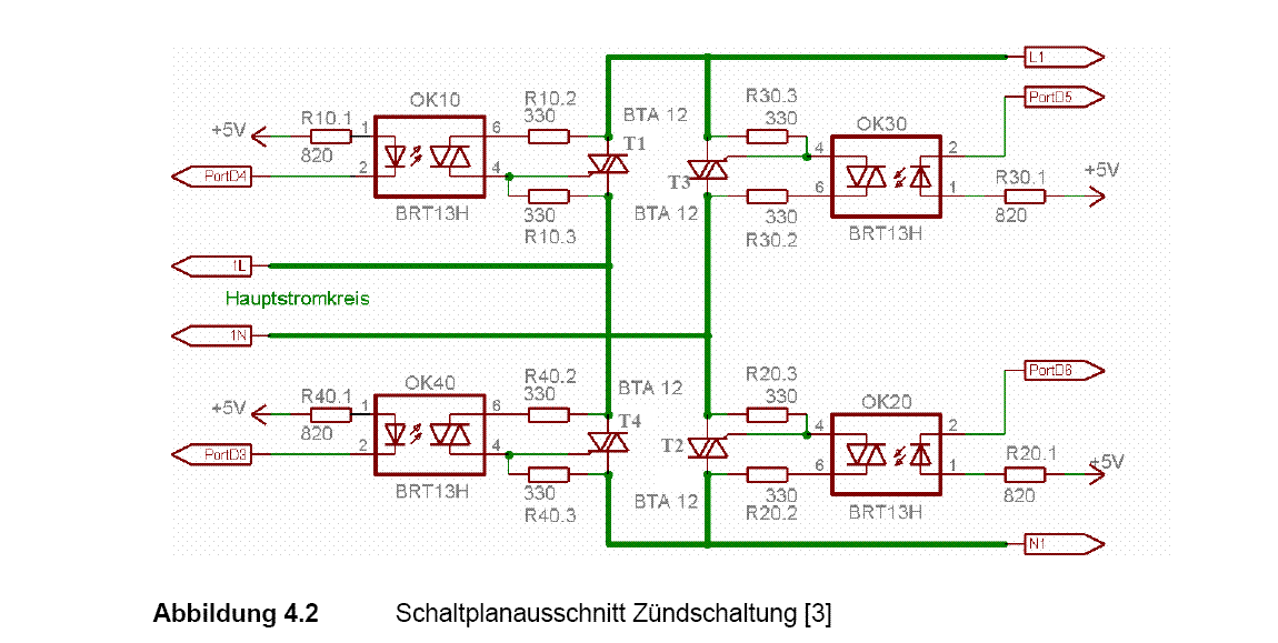

wie ihr der Schaltung im Anhang entnehmen könnt versuchen wir mit hilfe
von Triac´s die Spannung über eine Phasenanschnittssteuerung zu senken.
Unser Problem ist nun, dass das senken der Spannung bis zu einem
bestimmten Winkel alpha problemlos läuft (170V effektiv) und dann unter
dieser Spg.(>170V) die Vorsicherung durchbrennt. Das komische ist, dass
die
Steuerung mit demselben Programm, in verbindung mit einer Glühlampe
(statt 1~Motor) funktioniert. Wenn jemand eine Idee hat würden wir uns
über eine Antwort sehr freuen... danke vorraus

Gast #1773238
Huiuiui....kurzer Exkurs zum Thema Triacs...
Ihr nehmt laut zeichnung zumindst manl den richtigen
optokoppler...wichtig für eure Anwendung KEINE ZERO CROSSING DETECTION.
Dann nehme man einen Triac in der Zuleitung (Phase) und schließe die
Masse direkt ans Netz. Dann kann Softwaretechnisch bestimmt werden a)
wieviel eine Halbwelle durchgelassen wird b)welche halbwellen
durchgeschaltet werden (somit kann man auch die frequenz
beeinträchtigen).
Zur Info: Ein Triac wird nach dem Zünden mit entsprechender Gatespannung
leitend und wird, falls die Ansteuerung nichtmehr vorliegt bis zum
nächsten Nulldurchgang des Stromes leitend bleiben, danach selsbtständig
erlöschen.

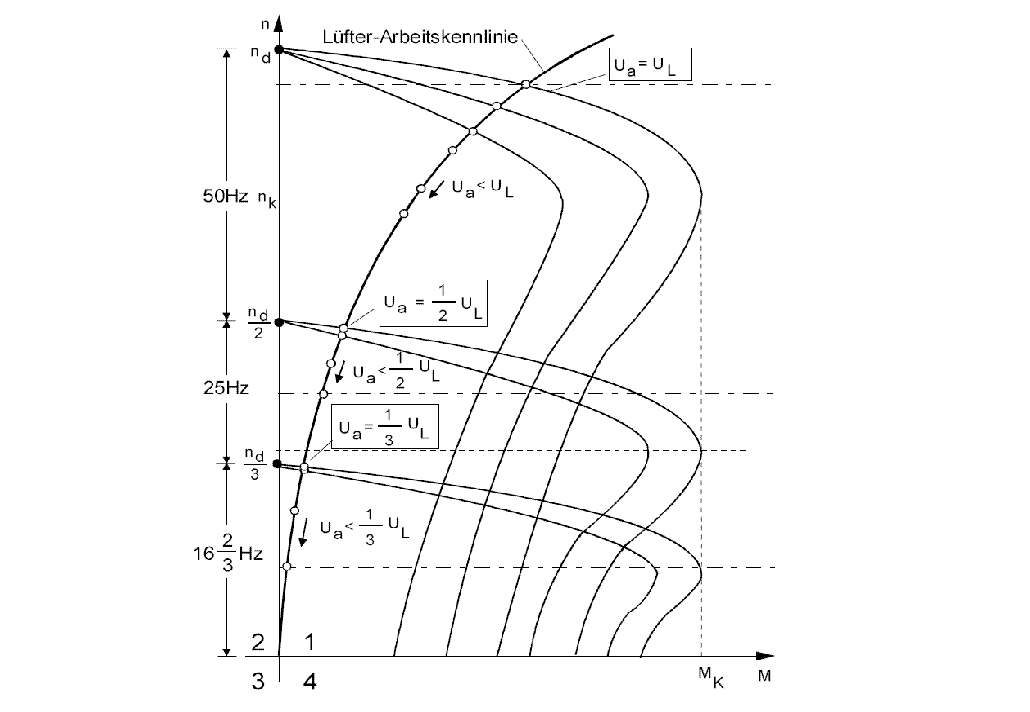

Gast #1773260
Da bei halber Netztspg. die Wicklung des Motors warm wird muss die
Frequenz geändert werden(in diesem Fall auf 25 Hz). Doch bei halber
Frequenz halbiert sich auch die Reaktanz des Motors. Das bedeutet das
der Strom zu hoch wird.
1. 50Hz: regeln der Spg. auf 1/2 U
2. ändern der Frequenz auf 25 HZ
3. regeln der Spg. 1/3 U
4. ändern der Frequnez auf 16 2/3 HZ
5. regeln der Spg. < 1/3 U

Gast #1773280
Unser Hauptproblem ist, dass wir die Spannung bei 50Hz nicht unter
170Volt regeln können. Wir schalten in diesem Fall zwei Triacs, ein
Triac schaltet die Phase der andere den Nullleiter. Ein Kurzschluss
schließen wir damit aus.
Die anderen beiden Triacs werden nicht angesteuert.

#1773314
Wenn ich das richtig verstanden habe, werden doch ab 170V (für 25 Hz)
abwechselnd OK10 und OK40 (bzw. OK20 nd OK30) geschalten.
Die schalten aber evtl. wegen der Phasenverschiebung des Stromes doch
gar nicht rechtzeitig ab, d.h. wenn OK40 gezündet wird leitet OK10 noch,
oder täusche ich mich?

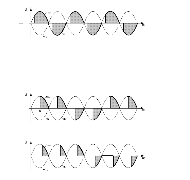

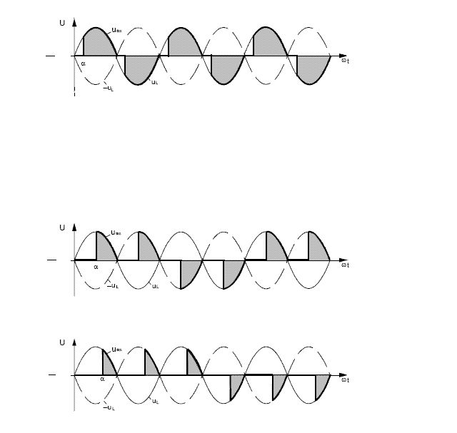

(Firma: Rehrmann Elektronik) #1774218
Klaus H. schrieb:
> Im Anhang
> 1. 50 Hz
> 2. 25 Hz
> 3. 16 2/3 HZ
Ich würde auch sagen, dass das so nicht funktionieren kann. Du mußt
Deine Tiac-Brücke von einer Halbwelle auf die andere im
Spannungsnulldurchgang der Netzspannung umschalten. Wie bereits richtig
geschrieben wurde, ist das bei induktiver Last aber nicht der
Stromnulldurchgang. D.h., die Triacs, die nach der Umschaltung sperren
sollen, werden das nicht zuverlässig tun. Ein Kurzschluß ist also
unvermeidbar.
Jörg
Gast #1774355
Im Schaltplan fehlt meines Erachtens ein Snubber-Glied pro Triac BTA12.
Dazu zu jedem der vier Triac's einen 2W-100 Ohm Widerstand und in Serie
einen Kondensator 47nF 275V~ parallel schalten.
Wenn die Last am Ausgang induktiv ist, eilt der Strom hinterher.
Das bedeutet Triac T1 ist noch leitend und Triac T4 wird gezündet...
Peng!
Workaround: Mit einem Sensor im Hauptstromkreis den Zeitpunkt des
Stromnull-durchgangs ermitteln.

Das nicht, aber aus der Problemstellung und der Kennlinie folgt
eindeutig, dass es sich um einen Induktionsmotor handeln muß.
Da man einen Universalmotor tatsächlich einfach mit einem Dimmer stellen
kann, müßte man den Aufwand mit der Frequenzumsetzung nicht treiben.
> Da mir das Wort Induktionsmotor nicht geläufig war, habe ich bei
> Wikipoedia geschaut, dort wird man auf Drehstrom-Asynchronmaschine
> weitergeleitet...
Jeder Asynchronmotor ist ein Induktionsmotor, egal ob eine
100-kW-Drehstrom-Asynchronmachine oder ein 5-W-Lüftermotor.
