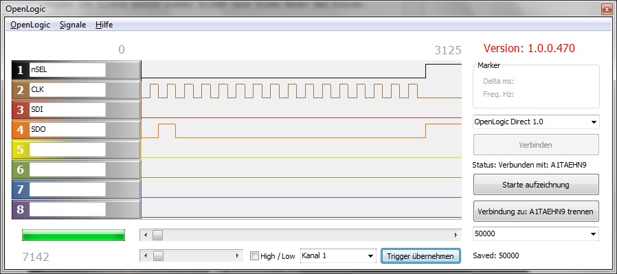

Hallo
Ich möchte gerne etwas mit den RFM12 Modulen machen.
Dazu habe ich ein modul zusammen mit einem Attiny2313 auf einen kleinen
testprint gelötet.
Das SPI hab ich selbst programmiert:
unsigned int SPI(unsigned int uiData)
  unsigned char   ucCount = 0;
  unsigned int   uiReceive = 0;
  nSEL_0;
  _delay_ms(1);
  while(ucCount != 16)
    ucCount++;
    if((uiData & 0x8000) > 0)  SDI_1
    else             SDI_0;
    SCK_1;
    _delay_ms(1);
    //uiReceive = (uiReceive | SDO); //Hier befindet sich noch ein fehler
    if(ucCount != 16) uiReceive = uiReceive << 1;
    SCK_0;
    _delay_ms(1);
    uiData = uiData << 1;
  nSEL_1;
  _delay_ms(1);
22
  return uiReceive;
23

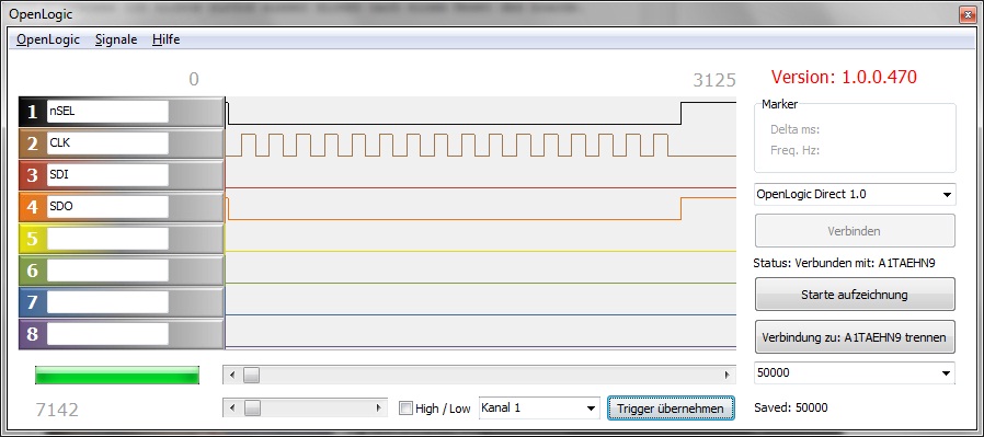

Das Problem ist nun, ich kann problemlos mit dem Modul kommunizieren,
also es versteht was ich ihm sage.
Das sehe ich daran, das sich die Frequenz am CLK ausgang ändern wenn ich
die entsprechenden Befehle sende.
Wenn ich jedoch das Status Register auslesen möchte, also 0x0000 sende,
so bekomme ich nichts zurück ausser direkt nach einem Reset des boards.
Nach einem Reset sehen die Signale wie im Bild1 aus
Wen ich 0x0000 ein zweites mal sende, dan sehen die Signale so aus wie
in
Zur testweisen initialisierung sende ich lediglich zu beginn
SPI(0x80E7);
SPI(0xC0C0);
Ich habe an der Leitung SDO einen PullUp widerstand angebracht!
P.S. Die Programmoberfläche ghört zu meinem eigenen LogicAnalyzer
(OpenLogic) Baupläne und Infos unter www.endasmedia.ch
Danke schonmal
OP #1773988
Travel Rec. schrieb:
> Da liegen Interrupte im RFM an, die Du nicht behandelt hast. Reine
> Vermutung.
Danke für deine Antwort :)
Ich habe inzwischen einiges umgestellt...
Zu testzwecken habe ich das Beidpielprogramm aus diesem Thread
Beitrag "Beispielprogramm für RFM12 433MHz Funk-Module" mal zur hilfe verwendet.
Ich habe die initialisierung, power on etc kopiert ausser die Frequenz
einstellung. Diese habe ich auf meine 868MHz angepasst.
Doch leider empfange ich absolut nichts!!!
Hat irgendwer eine idee weshalb?
Im anhang findet sich die Logische Analyse :)
Also die Signale nach einem Tasterdruck
Ich habe die Signale mit OpenLogic aufgenommen. Programm ist mit dabei
Keine Installation notwendig!
