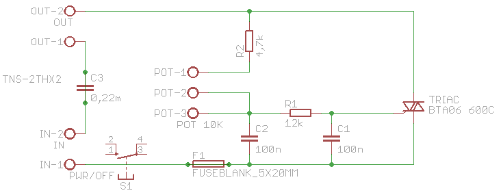

Hallo an alle!
Bastler mit Freuden und mit dem Herzen voll dabei habe ich Ahnung von
vielem und weiss doch garnichts :)
Ich habe im Netz die Schaltung für einen "Minidimmer" (siehe Bild)
gefunden.
Hab bissle in meine Ecken und Schubladen gesehen und gemerkt das ich
fast alles da habe um einen zu bauen.... naja FAST eben.
Ich habe dann mal mit Eagle den Schaltplan erweitert und die Teile
geändert die ich zwar habe, aber mit anderen Werten und noch hier und da
etwas hinzu gefügt. Das die Werteso nicht stimmen können ist mir
irgendwie klar.
Könnt ihr euch bitte mal meinen "Homedimmer" ansehen und mir sagen ob
ich ihn so überhaupt realisieren kann?
Danach mache ich mich an die Details und lerne nach was mir noch fehlt,
würde mir nur ungern die Arbeit machen wenn es nicht lohnt. :)
Hoffe ihr könnt mir helfen,
LG Teslor
> gefunden.
War der wirklich so dargestellt ? Da fehlt auf jeden Fall die
Triggerdiode (DIAC).
Auch da fehlt die Triggerdiode und eine Entstörung. Hier ist die so
ziemlich einfachstmögliche Dimmerschaltung zu sehen:
http://www.joretronik.de/Web_NT_Buch/Kap4/Kapitel4.html
Die R-C-Werte können durchaus etwas variieren.
Jörg

10k Poti kannst du vergessen, es müssen schon 220k sein,
wenn du nur 100k immst, sollte R2 auf 2k2 verringert
und C2 auf 220nF erhöht werden, falls du 470k hast,
kann R2 auf 10k und C2 auf 47nF angepasst werden.
Richtig beobachtet wurde, daß der DIAC fehlt, wohl weil
irgendein Trottel die Schaltung aus einer Quelle
abgezeichnet hat, wo ein QUADRAC wie Q6015 verbaut wurde.
http://www.ic72.com/pdf_file/q/65815.pdf
Im Netz gibt es viel Schrott, aber auch viel Qualität,
man muss sie nur lesen:
 http://www.nxp.com/documents/application_note/APPCHP6.pdf
 http://www.littelfuse.com/data/en/Application_Notes/AN1003.pdf
 http://download.gira.de/data2/elektronik-handbuch.pdf
Der Dimmer ist aber NUR geegnet für Allstromelektromotoren,
also induktive Lasten. Wenn du ohm'sche Laste wie Glühlampen
oder Heizungen damit steuern willst: Bei Heizungen ist nur
die Schwingungspaktesteuerung erlaubt, bei Glühlampen MUSS
eine Funkentstördrossel hinzu, nicht nur wegen der Entstörung
sondern auch damit dI/dt des TRAICs nicht überschritten wird.
Und was soll C3 ? 2200uF unpolar für 400V ? Das ist ja ein
ganzer Schuhkarton.

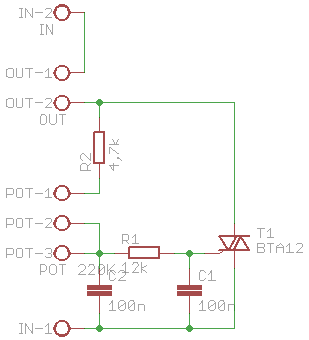

OP #1775922
Andrew Taylor schrieb:
> C3 zwischen IN und OUT ist irgendwie: falsch.
Oh tut mir leid, das sollte ein X2 Enstörkondensator werden, dachte es
kann nicht schaden. (?)
Ich arbeite mich gleich mal durch eure Links, vielen Dank!
Das mit dem DIAC hab ich jetzt gesehen und seh ein, muss sein. :)
Ansonsten ist aber eine Sicherung und ein Powerswitch an den Stellen ok
hoffe ich? Der Dimmer soll mobil sein (für Baustellen, da kuschelts sich
so schön ;) ) und falls er ma unbeaufsichtigt bleibt einfach zur
Absicherung dran sein.
Thx nochma für eure Antworten, die Hinweise und die Links. Werde mich da
jetzt durchklicken.
LG Teslor
*Edit*: Drosseln hab ich noch für den Spannungsbereich, werde sie mit
rein nehmen.

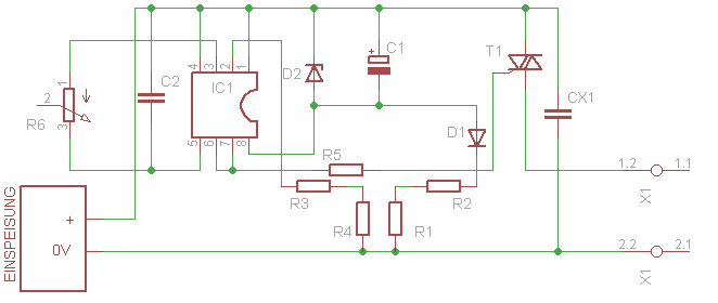

So, manchmal hilft der Zufall....
Meiner Nachbarin ging der Staubsauger kaputt und ich habe den obigen
Dimmer ausgebaut. Hier die Partlist:
C1  = 220µF
C2  = 0,0022µF
CX1 = 0,22µF  X2 Entstörkondensator
D1  = 1N4007
D2  = ZPD 4,7V
IC1 = UNBEKANNT Bezeichnung: AS25B01
R1  = 10kΩ
R2  = 10kΩ
R3  = 10MΩ
R4  = 10MΩ
R5  = 27Ω
R6  = 470kΩ
T1  = BTA16 600B
Da außer an X1 (der Motor) nichts weiter angeschlossen war, müsste der
Dimmer doch eigentlich entstört sein, oder irre ich mich?
Und kann mir jemand sagen ob der IC die gleiche Funktion hat wie ein U
2008 B ? Ich habe die Schaltung nach der originalen Platine anzufertigen
versucht, wenn etwas verpolt ist, bitte bescheid geben.
Danke schonmal:)
Gast #1782243
> müsste der Dimmer doch eigentlich entstört sein,
Nein, der Motor wirkt als Entstörung weil er eine Spule ist.
Schliesst du eine ohm'sche Last an (Glühlampe) muss eine
Drossel hinzu, um die maximale Stromsansteigsgeschwindigekit
zu bremsen.
> U2008 B
Keine Ahnung, müsste man vergleichen.

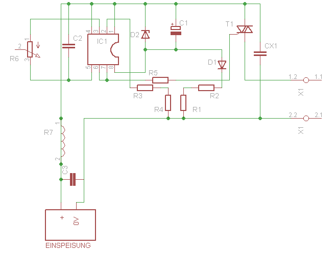

So jetzt aber....
oder doch nicht?
Habe versucht eine Entstörung mit in die Schaltung zu integrieren.
Könnte mir bitte jemand sagen ob es so funktioniert?
Bin der totale Anfänger was Entstörung angeht, hoffe das die netzseitige
Variante die richtige Wahl war und das ich das Prinzip richtig umgesetzt
habe.
Meine Vorlage war: http://www.nkl-emv.de/downloads/seminar_05_2006.pdf
Seite 7. Trifft ja genau auf meine Schaltung zu.
LG Teslor
