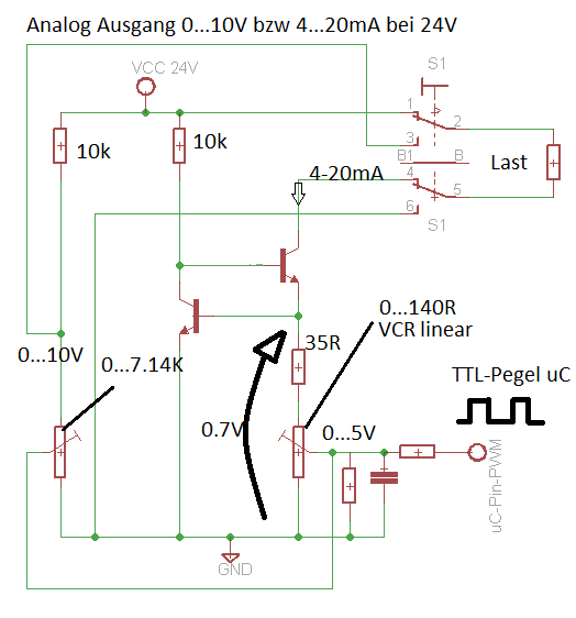

Hey,
ich bastle gerade einen DA-Wandler und komme an einer Stelle nicht
weiter.
So stelle ich mir das Ganze bisher vor: (siehe Schaltung)
Über den Schalter lässt sich zwischen analogem Spannungs- und
Stromausgang wechseln, also 0...10V bzw. 4...20mA (bei 24V). Es soll
über einen AVR eine PWM erzeugt werden und diese dann geglättet auf
einen VCR (voltage controlled resistor) gegeben werden. Genau hier liegt
das Problem, ich finde keinen erschwinglichen IC oder eine passende
Schaltung mit JFET, die ich Anstelle des Potis in meine Schaltung
einbauen kann.
In den Schaltungen die ich gefunden habe war entweder eine höhere
Drain-Source-Spannung nötig oder es wurden N-Kanal JFETs verbaut, die
eine negative Gate-Source-Spannung benötigen. (ja ich weiss, dann nimm
halt einen P-Kanal, aber ich habe noch nicht so viel Erfahrung mit
FETs...)
Wäre ein LDR (light depending resistor) vielleicht die Lösung?
Also, ich bin für jede Hilfe dankbar, wenn jemand eine Idee hat wie man
es ganz anders machen kann, immer her damit! :-D
Die Schaltung für die Glättung des PWM-Signals ist natürlich nicht
vollständig, das wird hiermit aber kein Problem:
http://www.mikrocontroller.net/articles/Pulsweitenmodulation#AD-Wandlung_mit_PWM
Alfred
Gast #1776943
melt schrieb:
> 0..10 V: passenden Treiber/Verstärker hinter das geglättete Signal
Es wäre nett wenn du das ein wenig ausführen könntest. Meinst du also,
dass man die 0...10V nicht über einen Spannungsteiler von den 24V
erzeugt? Kannst du einen passenden Treiber/Verstärker empfehlen?
> 4..20mA: Spannungsgesteuerte Stromquelle, du kennst den Lastbereich ja?
Naja, der Stromausgang ist bei dieser Schaltung kurzschulussfest, die
Obergrenze für die Bürde wären in diesem Fall wohl so etwa 1k. Ich meine
mal irgendwo gelesen zu haben, dass 24V SPS Analogeingänge wohl eher so
im Bereich von 500R liegen, das wäre also kein Problem.
Das Problem besteht aber weiterhin, womit kann ich bei dem Strom- und
Spannungsausgang das Poti ersetzen?
Poti1 (Spannungs): 0...7,14K
Poti2 (Strom):     0...140 R
Vielen Dank fuer deine Antwort melt
#1777543
Nimm doch einen Opamp und mach das hier:
           ____            ____
U_ein o---|_R1_|----*-----|_R1_|---------*
                       |  \      ____    |
                       |   >-*--|_R2_|---*----o
                    *--|-/   |                |  I_aus
           ____     |  ____  |                V
      |---|_R1_|----*-|_R1_|-*              |-o
     (1)
         U_ein
I_aus ≈ -------
           R2
Die 4mA Offset werden mit der Standard-Addiererschaltung hinzugefügt.
Das kann auch am Masse-Punkt (1) geschehen: Hier eine geeignete Spannung
einspeisen, dass sich der gewünschte Offset ergibt. Wird dir auch klar
wenn du die Standard-Addiererschaltung ansiehst und die obige Schaltung
entsprechend "erweiterst".

Gast #1780337
Hey Joachim,
sorry, dass ich jetzt erst antworte...
ich glaube du hast Recht, opAMPs sind hierfuer wohl die beste Loesung.
Ich habe mal je eine Schaltung mit opAMP fuer Spannung und Strom in
orCAD simuliert. Läuft alles super.
Aber wenn ich in deiner "Stromschaltung" für den Offset eine Spannung
von ca. -1V einspeisen würde, dann ergäbe sich ca. ein Strom von 4mA,
wenn U_ein = 0V. Für U_ein = 5V ergeben sich dann jedoch 20mA + Offset
also ca. 24mA.
Den Offset könnte ich natürlich auch über Software im Prog einstellen,
aber Hardware wäre mir natuerlich lieber :-)... Kannst du mir nochmal
aushelfen?
Die Widerstaende sind R1=10k, R2=250R, Bürde = 500R, opAMP = LM358
lg
