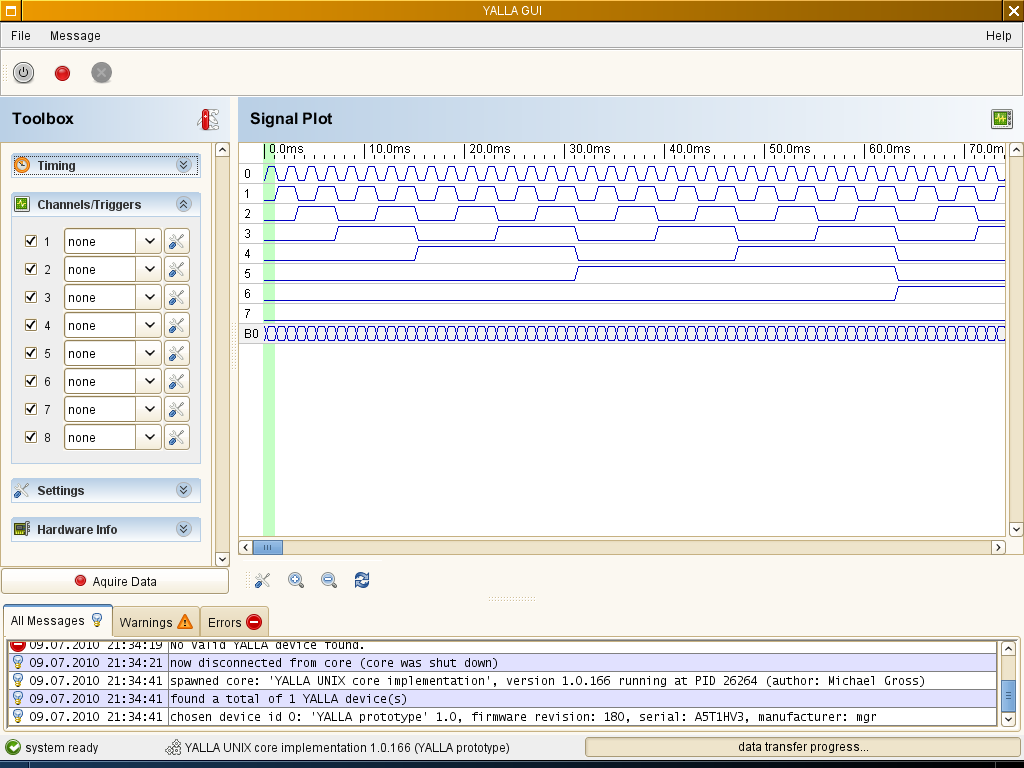

Hallo an alle, derzeit arbeite ich an einem (Abschluss)projekt, das einen guenstigen Logikanalysator zum Gegenstand hat. Das Projekt ist noch nicht ganz abgeschlossen, aber ich erkundige mich jetzt mal bei Euch ob Ihr ggf. Interesse an einer Sammelbestellung eines Komplettbausatzes dazu habt. Kurze Eckdaten: --------------- -8 Kanaele mit bis zu 10MHz Samplerate (noch nicht endgueltig, daher Richtwert) -SRAM mit 128k, damit ist eine Speichertiefe von 16384 Samples moeglich. -Eingangsschutz auf Platine mit Wandler fuer unterschiedliche Logikpegel -Nur gaengige Standardbauteile -Platine ca. 100mm x 70mm (angestrebte Kosten: max. ca. 10EUR) -SW/FW frei im Sinne der GPL (Java-GUI mit C-Kern, alles im userspace) -Einfache Bedienung: Geraet anstecken, GUI starten, loslegen (automatische Erkennung) -Die SW und der Treiber sind so gehalten dass in Zukunft noch staerkere HW unterstuetzt werden kann. In Summe duerfte der Komplettsatz auf etwa ca. 30-40EUR als Richtwert kommen je nachdem auch wieviele Interesse haben zwecks Platine usw. usf., wenn es im Rahmen bleibt kann man auch darueber sprechen das Teil mit vorkonfiguriertem CPLD gegen Aufpreis zu bekommen, daran soll es mal nicht unbedingt scheitern. Es handelt sich um ein freies Projekt... Gruss, Michael

Gastino G. schrieb: > Allerdings bin ich nicht wirklich von der Software überzeugt: > > Beitrag "Re: Logic Analyzer unter Linux" Ich hab mir zwar ein bisschen was aus SUMP geliehen aber da schon festgestellt dass die SW (zumindest auf CLient-Seite) ne ziemliche Katastrophe ist, vor allem gibt es kein anstaendiges Interface. Mein Treiber laest sich ueber eine (schlanke) Hochsprache (JSON) steuern und somit kann man da jederzeit auch andere Clients dafuer schreiben, ohne Implementierungsdetails der HW kennen zu muessen. So wie ich SUMP verstanden hab wird da einfach direkt ueber eine serielle Schnittstelle gearbeitet komplett ohne Abstraktion, das is natuerlich aus Sicht der Architektur ziemlicher Mist. Dass die HW fuer mich auch ein Mittel zum Zweck ist/war, ist mir bewusst, daher ist ja nicht alles "fest verdrahtet" worden sondern mit viel Aufwand abstrahiert. Ich wollt jetzt aber nicht unbedingt eine Diskussion vom Zaun brechen sondern erfragen, ob andere daran Interesse haben. Ich hab das primaer als Abschlussarbeit ins Leben gerufen und so werd ich das auch handhaben, das soll mir im Zweifelsfall auch reichen, denn umsonst war es damit sicherlich nicht. Greets, Michael

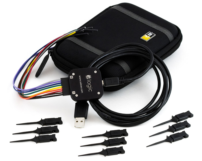

Ethernet-fan schrieb: > > http://store.eeelec.com/index.php?main_page=product_info&cPath=11&products_id=14 > > gibt es für 40 US-DOLLAR > > Super Gerät, Super Software, Tip Top nö das Saleae Logic (original) ist super, das da ist ein billig china clone, weder legal noch gut.
#1776864
@Thomas " ..nö das Saleae Logic (original) ist super, das da ist ein billig china clone, weder legal noch gut. " kein Unterschied zwischen dem Orginal und dem Clone; ich bin voll und ganz zufrieden mit dem Clone. SUPER Hut ab vor den China-Nachbauten. Egal ob JTAG MKII oder Logicana. oder sonstwas. Ab und an sind die Nachbauten wirklich zu nix zu gebrauchen, es gibt aber auch positive Beispiele.
na dann bist du extrem blind, beim Saleae ist der Gesamtpaket 1a, bei dem clone hardware geklaut, software geklaut, gehäuse billiges plastikteil (was ist das, Seifendosen ?)
#1776885
für mich zählen die Inhalte !!! brauche kein neumodisches optisches Design wichtig ist die Funktion - und die ist 1:1 Orginal zu Clone
