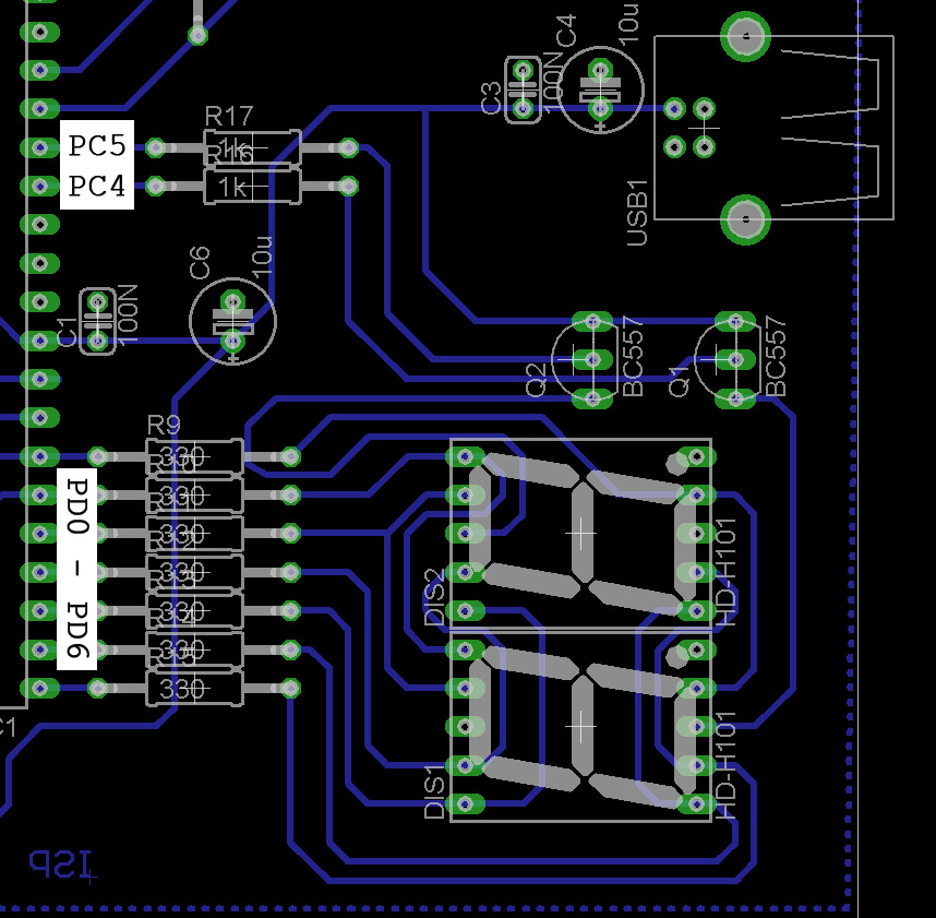

OP #1776749
Hallo!
Den Anschluss der Transistoren habe ich aus unserem Schaltplan für unser
Lern-Board im 2. Semester abgeguckt. Die Transistoren müssten baugleich
mit denen vom Plan sein, da ich einen von der Uni vorgefertigten
Warenkorb zum Nachbau eben jenen Boards bestellt habe.
Ausschnitt im Anhang
Hier mal mein Code. Meines Verständnisses nach müsste die Anzeige, die
an PC5 hängt eigentlich funktionieren. Leider tut sich aber garnichts.

Gast #1776787
Hi
>Leider hab ich keine Ahnung was ein JTAG Fuse ist bzw. wie ich es
>abschalte.
Am PortC befindet sich das JTAG-Intercace. Das ist werksmässig
eingeschaltet und blockiert etliche Pins von Port C.
Siehe Datenblatt:
JTAG Interface and On-chip Debug System
MfG Spess
OP #1776798
Hallo!
Ich habe nun im AVR Studio eine Funktion unter "Auto-Connect =>
Fuses..." gefunden (siehe Screenshot). Nachdem ich JTAGEN deaktiviert
habe, funktioniert jetzt die 7 Segment Anzeige an PC4 auch mit dem
Transistor.
Allerdings geht die an PC5 nicht. Folgender Code soll beide Anzeigen
abwechselnd von 0-9 zählen lassen. Aber immer wenn PC5 dran ist, bleibt
sie dunkel. Gefühlt zählt der uC ganz normal hoch, wenn wieder PC4
Anzeige dran ist, funktioniert diese, usw.

#1776831
Frank Thetank schrieb:
> Wozu sind die leeren Anschlüsse da? Ich hab mich zwar drüber gewundert
> aber da ich ja alle Ziffern darstellen konnte war mir das dann egal. ^^
Datenblatt!
Das sind die Anoden der Anzeigen, kurz gesagt die Anschlüsse für +
Die Anzeigen haben 2 davon (auf Pin 8 und auf Pin 3) und normalerweise
sollte man auch beide anschliessen.
Wenn ein Baustein meherer Anschlüsse für + oder - hat, dann bedeutet das
nicht notwendigerweise 'such dir den aus, der dir besser ins Layout
passt', sondern: Der Baustein zieht im Extremfall soviel Strom, dass ein
einziger Anschluss alleine überlastet wäre.
