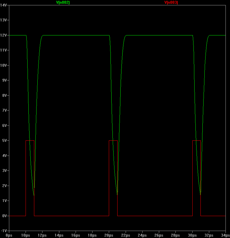

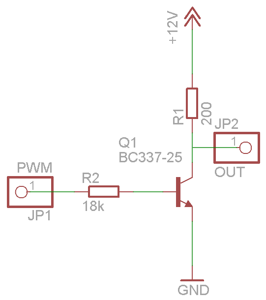

Hallo allerseits, ich möchte einen MOSFET (IRF 9310) mittels einer PWM von bis zu 100 kHz ansteuern. Hintergrund ist der, dass ich die Spannung für einen Lüfter (elektrisch komutiert) steuern möchte. Da dieser Lüfter nicht direkt per PWM gesteuert werden kann muss dies über die Spannung erfolgen welches ich per LC-Tiefpass bewerkstelligen möchte. Mein bisheriges Vorgehen war wie folgt: 1. Bei einer 100 kHz PWM habe ich eine Periode von 10µs. Um die Schaltverluste gering zu halten möchte ich daher gerne in maximal 200ns an- und abschalten. 2. Um die Gatekapazität des MOSFET bei solchen Frequenzen umzuladen benötigt man höhere Ströme. Die Ladung am Gate ist maximal 11nC, somit benötigt man einen Strom von mindestens I = C/t = 11nC/200ns = 55mA. Da mein µC das nicht am Pin leisten kann hatte ich überlegt einen NPN (BC337-25) in Emitterschaltung als Treiber zu benutzen. Ausserdem möchte ich gerne etwas Reserve haben und auf 60mA gehen. 3. td_(on) und td_(off) sind 10ns, bleiben also 190ns für das Umladen der Eingangskapazität. R = t/5*C = 190ns/5*180pF = 211.1. Somit darf der Gate-/Kollektorwiderstand maximal 211.1 Ohm sein (also 200 Ohm). 4. Der BC337-25 hat laut Datenblatt bei ~60mA I_C eine Stromverstärkung von 250. Damit benötige ich für meine 60mA einen Basistrom von 240µA. (5V-0.7V)/240µA = 17.9kOhm, also nehme ich 18kOhm. 5. Gemäß Datenblatt ist U_CE bei I_B = 250µA und IC = 60mA etwa 0.1V. Somit müsste mein Kollektorwiderstand etwa 11.9V/60mA = 198 ~200 Ohm sein. Das Ganze habe ich nun (erstmal ohne MOSFET da es den nicht in LtSpice gibt) per LtSpice simulieren lassen und dabei ist mir aufgefallen, dass das Schaltverhalten des Transistors "unter aller Sau" ist. Bei einem Tastverhältnis von 1:10 sinkt die Ausgangsspannung innerhalb des Pulses nicht auf 0V sondern beträgt nach der vollständigen Dauer (1µs) immer noch 1.3V (siehe Bild). Generell kann man sagen, dass es viel zu lange dauert bis der Transistor an- oder abschaltet. Ich vermute nun, dass mein Basiswiderstand einfach viel zu groß ist und in Zusammenhang mit der Eingangskapazität des Transistors nicht für eine derartige Schaltfrequenz geeignet ist. Reduziere ich nämlich die Frequenz der PWM oder aber den Basiswiderstand so sehe ich, dass die Ausgangsspannung sauberer wird. Allerdings finde ich im Datenblatt keine Angabe zur Eingangskapazität, daher weiß ich auch nicht, welchen Basiswiderstand ich maximal verwenden dürfte. Meine Fragen sind nun: 1. Liege ich mit meinen Berechnungen zunächst mal halbwegs richtig? Ich beschäftige mich noch nicht lange mit dem Thema und weiß nicht, ob ich nicht vielleicht falsche Werte für h_FE oder U_CE abgelesen habe oder falsche Schlußfolgerungen gezogen habe. Generell habe ich etwas Schwierigkeiten in das Thema "Treiber" reinzukommen. 2. Wie kann ich die Schaltung abwandeln, so dass ich mit 100 kHz schalten kann? Bzw. was für Möglichkeiten habe ich allgemein um es zu erreichen? Mein erster Gedanke war die Emitterschaltung da diese ja eine hohe Stromverstärkung ermöglicht, aber augenscheinlich macht ja der hohe Eingangswiderstand Probleme. Gruß, Daniel

Eine Emitterschaltung ist nicht wirklich dafür geeignet. In diesem Fall kann man über ein Treiber-IC nachdenken.

Bipolartransistoren haben auch eine Art Eingangskapazität, durch deinen R2 wird das also extrem lahm. Versuch's mal mit Kleinsignal-MosFETs, die direkt an dem Pin hängen (BSS123, BSS84, SI1555). Oder nimm gleich einen richtigen MosFET-Treiber.
#1777514
hallo, ein Kondensator parallel zu R2 wirkt da wunder, 10n reichen meist aus. Die Frage ist welchen Aufwand du Treiben willst. Wenn du nicht in einer sensibel Audioanwendung bist würde ich auf 30kHz runter gehen, wenn du noch einen Filter dahinter machst sollte die Frequenz nicht hörbar sein.

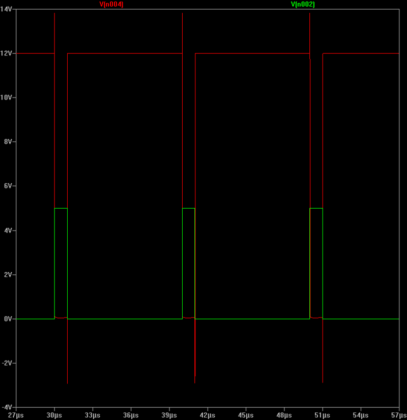

Hallo, danke für eure Antworten. Ich habe nun testweise in LtSpice mal einen 10nF Kondensator parallel zu R2 geschaltet, das Ganze sieht nun fast perfekt aus aus ;) Allerdings habe ich nun kurze Spikes von +2 bzw. -3V über etwa 6ns am Ausgang. Ich weiß nicht, inwiefern das schlimm/störend ist bzw. woher die kommen daher frage ich da lieber nochmal nach. Wieso verbessert sich das Schaltverhalten denn durch den Kondensator, bzw. was passiert dort? Und sind die 10nF Erfahrungswert oder kann man die in irgendeiner Weise berechnen? Es geht mir nicht nur darum die Schaltung zu verbessern sondern ich möchte gerne auch immer verstehen, welche Auswirkungen gewisse Änderungen haben (Sehen, Lernen, Merken). Sollte das Problem tatsächlich durch den Kondensator schon behoben sein (geht nur noch darum ob diese Spikes bedenklich sind) dann würde ich von Treiber-ICs oder anderen Schaltungen absehen, für den Anfang würde ich es schon gerne so einfach wie möglich halten damit ich es noch verstehen kann ;) Nichtsdestotrotz auch euch, Stefan, avion23 und GGaasstt dankeschön, ich werde mir auf jeden Fall merken, was ihr geschrieben habt :) Gruß, Daniel Edit: Warum ich mit der Frequenz so hoch gehen möchte: Ich muss für den Lüfter die Ausgangsspannung regeln da er elektrisch kommutiert ist. Würde ich ihm direkt das PWM-Signal geben würde er nicht korrekt arbeiten da ständig die Spannung einbrechen würde. Daher verwende ich hinter dem MOSFET einen Tiefsetzsteller aus L und C. Damit ich L schön klein halten kann möchte ich mit der Frequenz recht hoch gehen, daher die 100 kHz. Dadurch brauche ich nur noch eine Speicherdrossel mit knapp 80µH was sich von Hand recht angenehm wickeln lässt ;) Falls sich das (mit einfachen Mitteln) nicht realisieren lässt würde ich dann entsprechend versuchen auf tiefere Frequenzen auszuweichen. http://schmidt-walter.eit.h-da.de/smps/abw_smps.html

> ich möchte einen MOSFET (IRF 9310) mittels einer PWM > von bis zu 100 kHz ansteuern 200 Ohm entladen den 700pF P-Kanal von 12V auf unter 2V (damit er aus geht) in 250ns, in Gegenrichtnung (bei einschaltendem BC337) geht es schneller. Bei 5us Impulsbreite der 100kHz sind das unter 10%, also möglich. 200 Ohm an 12V lassen 60mA fliessen, dazu reicht der BC337. Theoretisch funktioniert das also, wenn auch die Schaltung "suboptimal" ist. 2 Emitterfolger (je einer als Stromversärkung der positiven und negativen Flanke) wie in üblichen MOSFET-Treibers wäre besser.

Daniel H. schrieb: > Und sind die 10nF Erfahrungswert oder kann man > die in irgendeiner Weise berechnen? Hallo, ist ein Erfahrungswert meist reichen auch 1n. Das kommt auf die Eingangs Kapazität des Transistors an. Wenn du dir mal den Strom vom Eingangssignal anschaust wirst du sehen das es da jetzt Stompeeks gibt die wahrscheinlich über dem Grenzwert des Ausgangs liegen dürften. Das macht den Ausgängen aber nichts aus, die müssen ja auch mal eine Längere Leitung umladen. Die Peeks am Ausgang kommen dadurch zustande das du die Basis jetzt sehr schnell anhebst (absenkst) und der FET etwas braucht bis es anfängt zu leiten.
