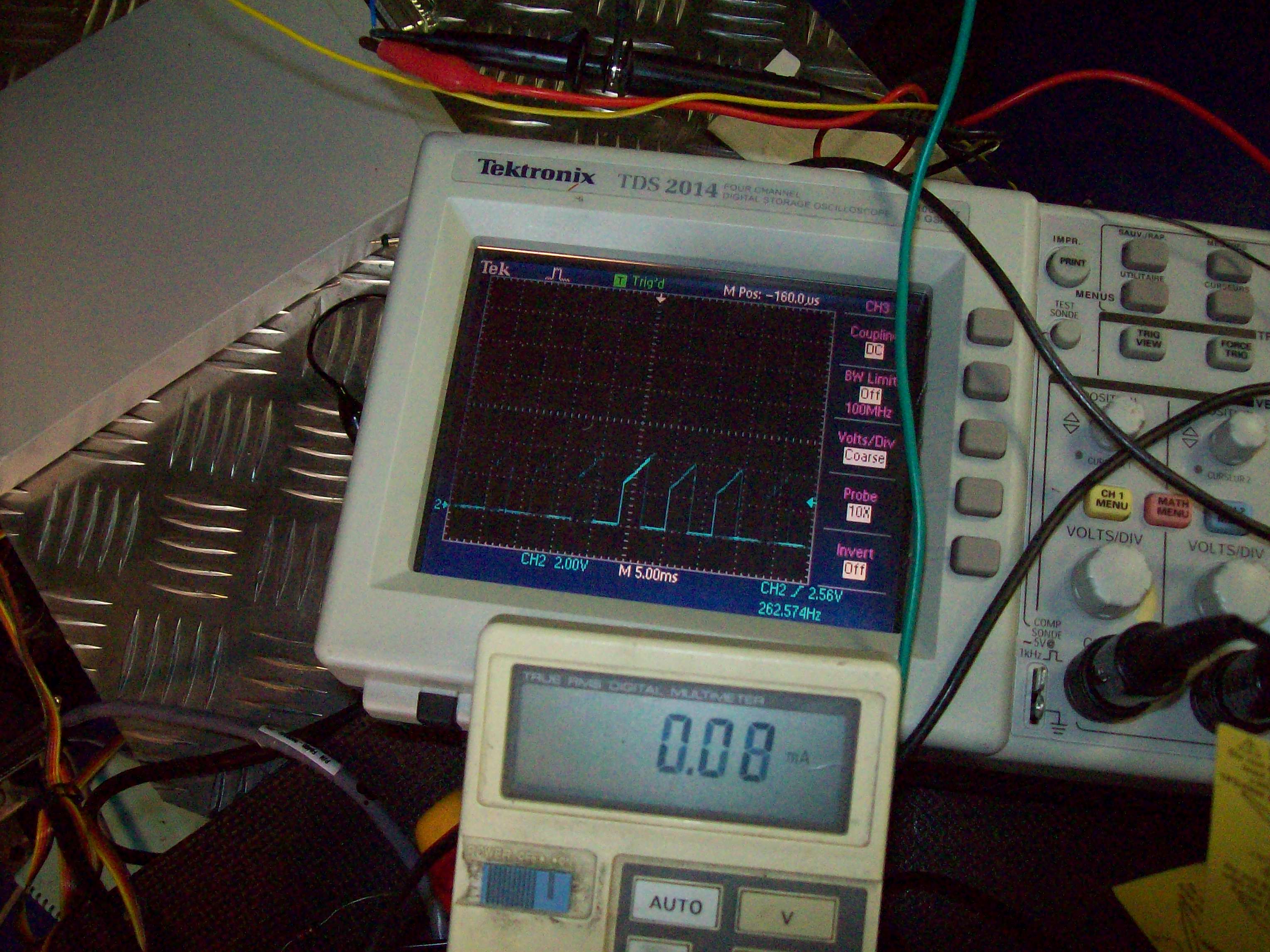

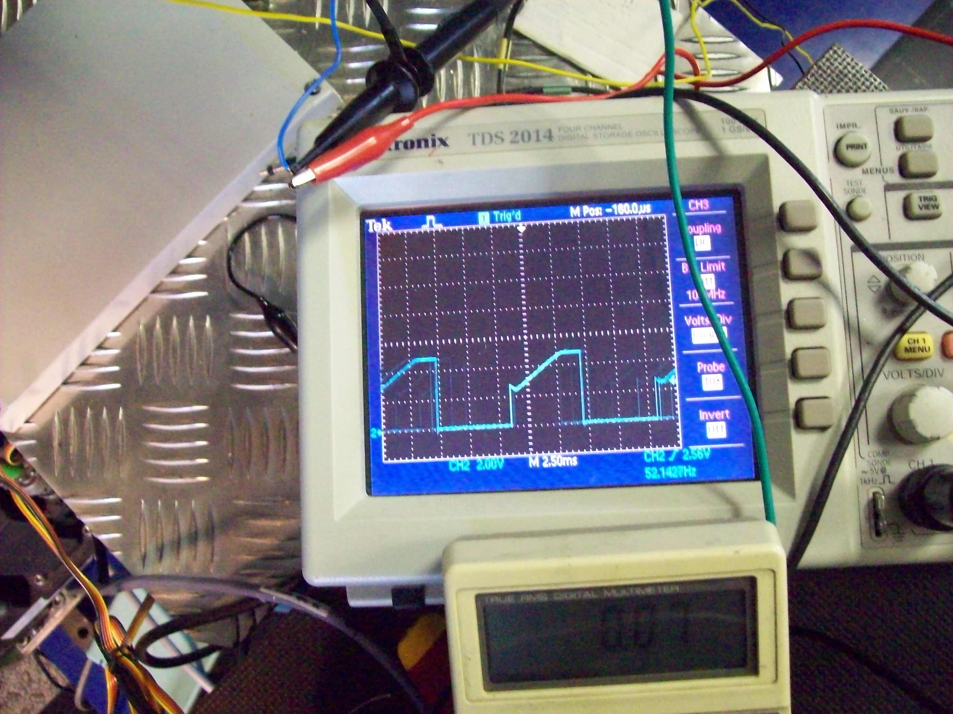

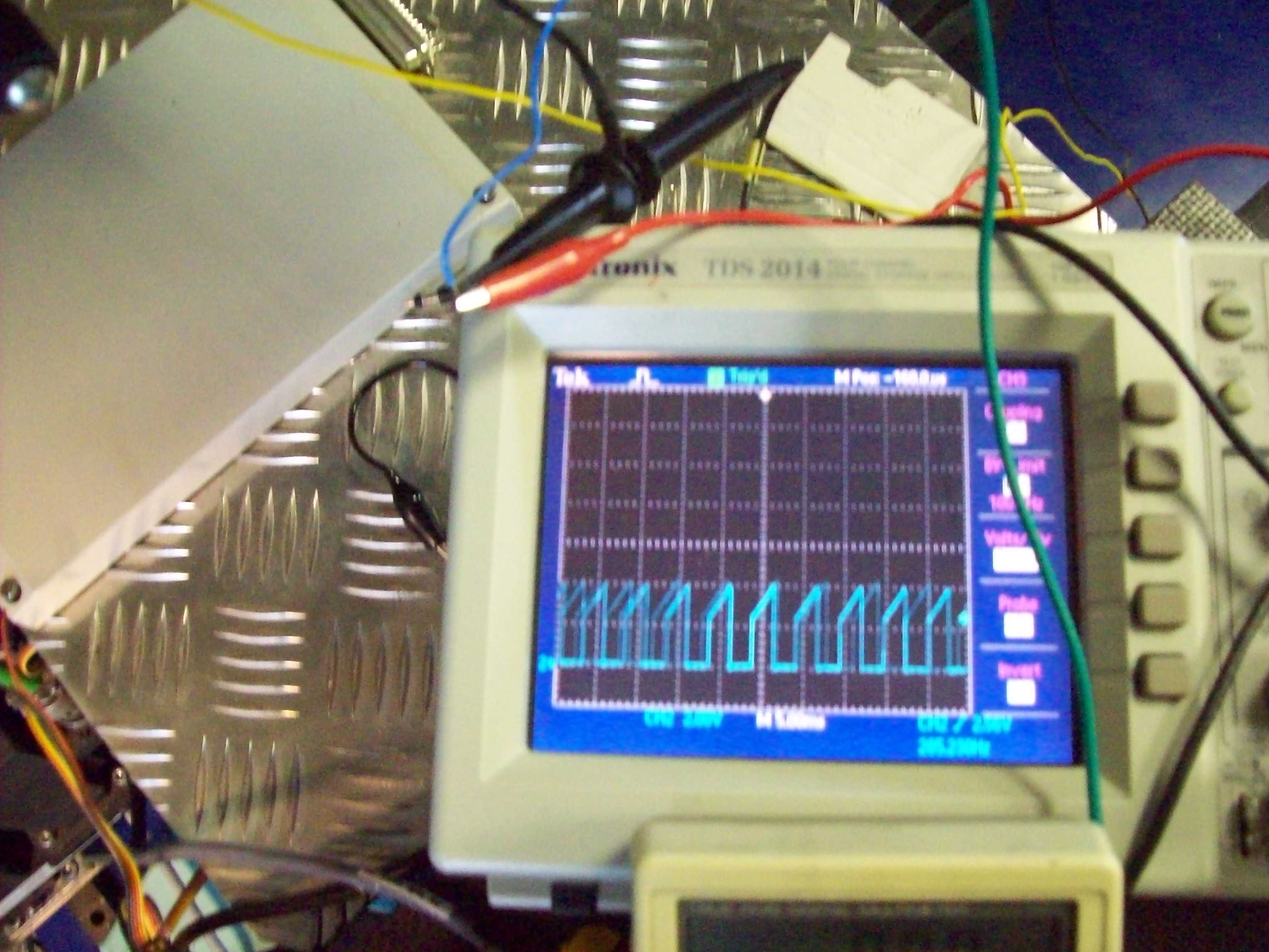

OP #1780309
Hier noch mal weitere Informationen:
Ich habe einen 3.2 kOhm Widerstand angeschlossen:
Es wurde etwas besser, aber nicht gans. (Siehe Bilder)
Kabellänge ist ca. 1.5 Meter, Flachbandkabel.
Max Frequenz der Impulse eines Channels ist 2 kHz, also weit drunter von
100kHz bei denne dann das Datenblatt die PulUps empfielt. Mit Pulups
fließt beim High Pegel 3 ma in die Eingänge meiner Schaltung.
Weiterhin zu sehen, wie die Rechtecke aussehen, in beiden Fällen: der
Drehgeber ist angeschlossen und einmal nicht angeschlossen an meine
Schaltung.
Habt ihr die gleiche Erfahrung gemacht bezüglich schwachbrüstihkeit der
"TTL Kompotiblen" Ausgängen?
#1780323
@Franzis I. (reparateur)
Lies mal was über Bildformate!
Hat dein Oszi keine Screenshotfunktion?
Wie misst du das?
>Schaltung.
Ahhhhh, lass mich raten. Dein Empfängerschaltung arbeitet mit 3V, oder?
Das sieht mit danach aus, als ob deine Schaltung oberhalb von 3,3V duch
deinen Drehgeber parasitär versorgt wird, siehe Pegelwandler.
Das Problem ist was anderes.
MFG
Falk
