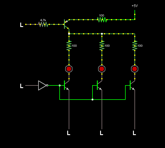

Also ich habe mal die folgende kleine Schaltung zum rumprobieren
erstellt:
Der Digitale Eingang oben links entspricht 2) und die unteren dem Punkt
1). Habe nur zur Vereinfachung nur 3 LEDs statt 12 genommen.
EIgentlich macht die Schaltung schon fast, was ich will. Das Problem
seht ihr in Bild 2. So ist noch alles in Ordnung, aber wenn ich nun den
Eingang oben Links auf High setzte, stürzt der Simulator ab ;)

Das mit deiner Schaltung ist schön und gut, aber wie willst du das
Layout machen? Der wesentlich einfachere Weg wären ein paar
Schieberegister...
Meines Erachtens machst du dir unnötig einen Knoten ins Hirn.
Warum moppelst du das mit 2 Steuerleitungen eigentlich doppelt? Wenn dei
linke untere alle Transistoren (=LEDs) einschaltet und die linke obere
das selbe macht, was hast du dann gewonnen?
Besser du lässt die ganzen Transistoren unten weg und macht eine
UND-Verknüpfung der beiden linken Signale auf den oberen Transistor.
von Siggi (Gast)
Danke schonmal für deine Tipps! Ich weiss, dass es in der von mit
hochgeladenen Beispielschaltung unnötig aussieht 2 Steuerleitungen auf
der linken Seite zu haben. Aber ich möchte ja insgesamt 132 LEDs
anschliessen.
Dann bräuchte ich die oberste Leitung um zwischen Minuten/Sekunden und
Stunden zu wählen und die untere Linke um je einen Block aus 12 LEDs aus
den 60 LEDs (entfällt bei Stunden) zu wählen.

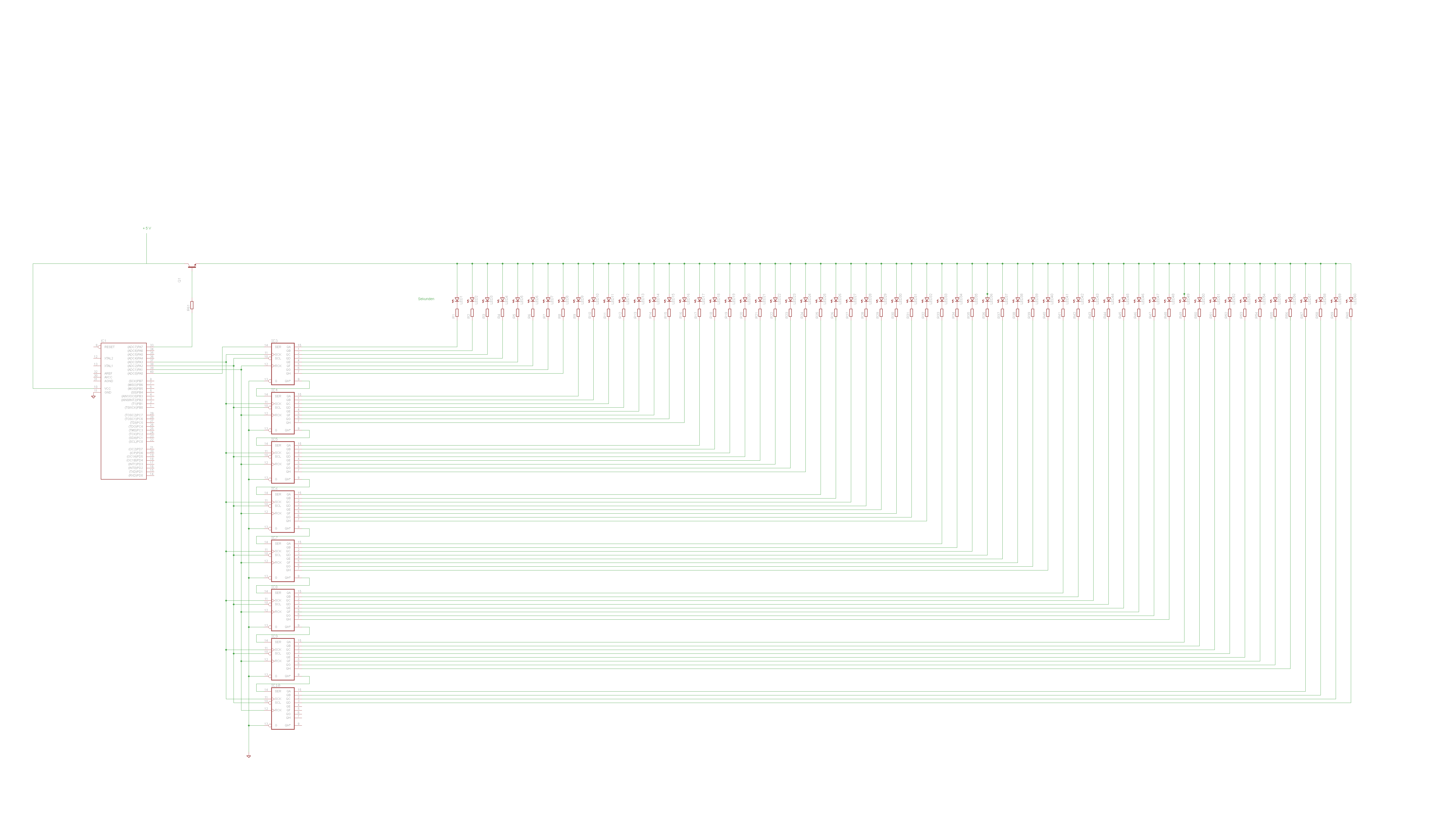

von Siggi (Gast)
Lothar Miller schrieb:
> Nimm ein paar 74HC595 und einen Schieberegisterausgang pro LED...
> http://www.mikrocontroller.net/articles/AVR-Tutori...
> Ich würde das so machen:
> Einen einzigen Schieberegisterring für 60 LEDs und dann die Sekunden-,
> Minuten- und (an jeden 5. Ausgang) die Stunden-LEDs an die
> Schieberegisterausgänge anschliessen und diese drei LED-Ketten
> multiplexen.
Die Idee mit den Schieberegistern ist wirklich gut :) Habe meine
Schaltung mal mit hochgeladen. So müsste das funktionieren, oder ?
(Minuten und Stunden habe ich nun nicht mit eingezeichnet. die würden
dann auch noch einen Transistor, wie oben, bekommen und mit an die
Schieberegsiter angeschlossen werden)
von Vlad T. (vlad_tepesch)
die schieberegister können die LEDs aber nicht treiben. entweder du
schaltest da noch einen UDN oder ULN dazwischen, oder benutzt einen
TPIC595 oder einen der vorhin erwähnten Treiber von TI.
Jetzt machst du aus dem Q1 noch einen PNP.
Und wenn nur 1 LED gleichzeitig leuchten soll, dann reicht 1 einziger
Vorwiderstand für die gesamte Kette aus.
Und dann das Ganze noch erweitern mit einem Q2 für die Minuten und einem
Q3 für die Stunden und fertig.
EDIT:
Doch das geht locker.
von Peter D. (peda)
von Siggi (Gast)
Da die 5V Betriebsspannung von oben kommen, müssen die Schieberegsiter
noch nur den Strom nach Masse ableiten. Im Datenblatt steht zu den
74HC595 Schieberegistern, dass die 70 mA über VCC bzw. GND ableiten
können. Ich habe meine Widerstände so dimensioniert, dass durch jede
Diode (wenn eingeschaltet) knapp 7 mA fliessen. 8 mal 7 mA = 56 mA < 70
mA. Funktioniert das nicht ?

So ein PNP wie der obere Transistor in deiner zu Beginn geposteten
Schaltung wäre richtig.

> Peter
naja, hier werden die "Absolute Maximum Ratings" aber zum Standardfall
gemacht.
von MaWin (Gast)
> Charlieplexing verwenden.
Komplementary LED drive, um genauer zu sein:
http://ww1.microchip.com/downloads/en/AppNotes/91029a.pdf
> Dann kommst Du mit 12 IO-Pins aus.
Und ohne weitere Bauteile ausser 12 Vorwiderständen, allerdings im 1:3
Multiplex.
Daher kann es sinnvoller sein, 9+9+4 zu verwenden, und die LEDs laufen
mit vollem Strom den uC liefern kann ohne Multiplex.
Aber das Layout möchte ich mal sehen. Ich möchte behaupten, mit den
Schieberegistern könnte man einseitig hinkommen...
von Siggi (Gast)
Okay danke für Eure Hilfe schonmal :)
Mit dieser Schaltung werd ichs mal versuchen :)
