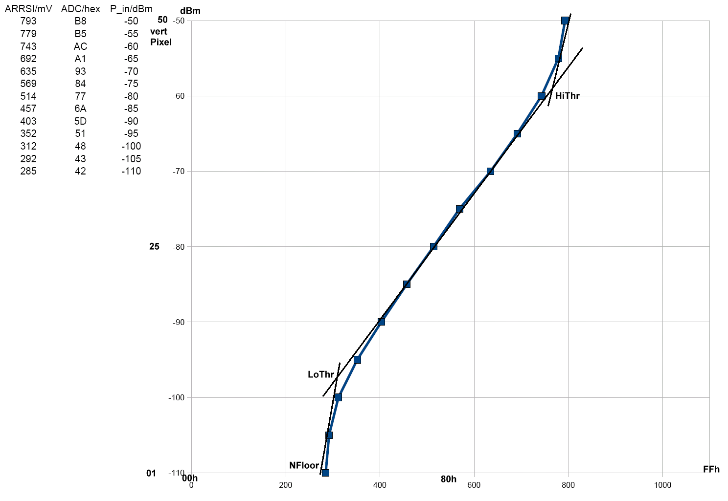

Die Spannung ist hier gezeigt, das geht mit der internen 1,1V-Referenz
des AVR-ADC sehr gut:
http://www.mikrocontroller.net/articles/RFM12#Messungen
Ganz unten rechts ist die Durchlasskurve und die RSSI-Spannung zu sehen

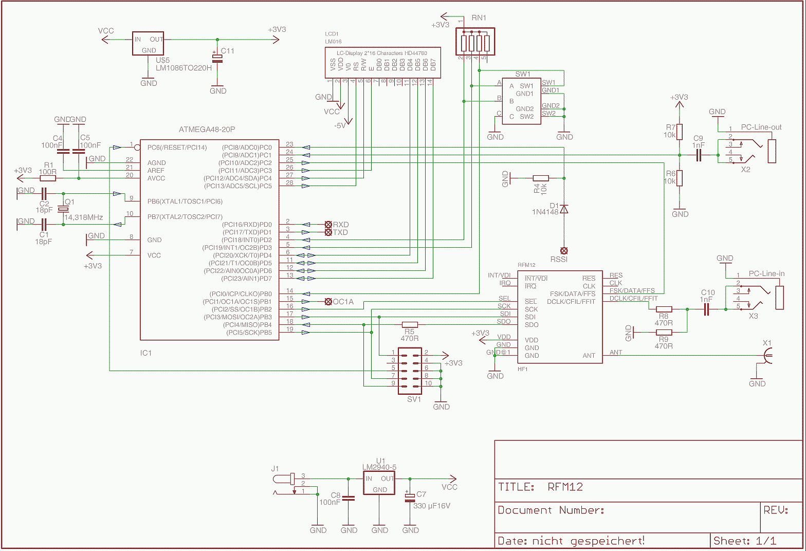

Das war die Schaltung zum Programm, auf Lochraster aufgebaut. Damit habe
ich auch die Messungen im Artikel gemacht. Die Diode am RSSI ist nicht
nötig, ich dachte damit die Spannung an den ADC anzupassen.
Meine alten 2*16-LCD brauchen noch eine -5V Versorgung, daher ist noch
ein ICL7660 vorhanden, hier nicht gezeigt. Der Drehgeber ist ein DDM von
Hopt-Schuler, von Conrad.
von Richard W. (richi)
Wie hoch ist denn die Spannung an dem Kondensator in Bezug zur
Empfangsstärke?
Schau doch auf die Messkurve. Nochmal der Artikel:
Also von 280 bis 800 mV?
Ja, ich habe die Kurve mal umgedreht und Geradenstücke dazu gezeichnet.
So könnte man die S-Kurve mit der Software noch etwas linearisieren. Ab
den beiden Schwellwerten wird die Steigung durch Linksschieben der
Differenz verdoppelt, das kostet nicht viel Rechenzeit.
