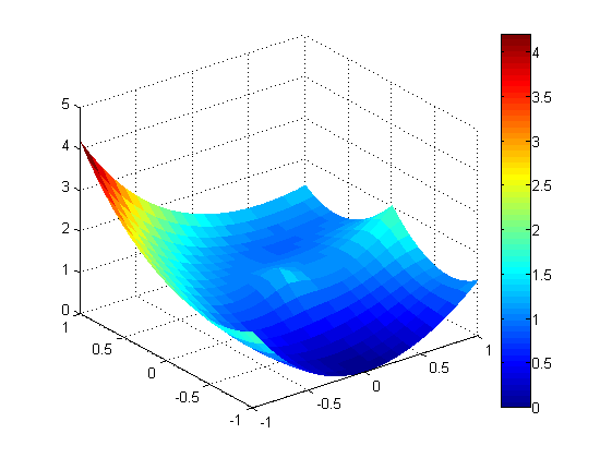

Falk Brunner schrieb: > Beschreibe dein Problem und fasse deine Anforderungen in (ungfähre) > Zahlen. Die Aussage "ich brauch Fließkomma in Hardware" entpuppt sich > oft als, "ich will ein paar ADC-Werte mit 100 Hz auf einem LCD anzeigen. Hehe, das ist nicht der Fall. Habe hier einen recht aufwendigen Algorithmus, der numerisch die Nullstellen einer Funktion (R^2->R Abbildung) berechnet. Ich habe es bereits in C++ mit Fliekomma und Fixpunkt implementiert, jedoch funktioniert es mit Fixpunkt einfach nicht. Ich habe da irgendwo eine Instabilität die ich nicht finden kann :P Zudem brauche ich etwas mehr Dampf, denn der Atmega mit 16Mhz benötigt momentan 0,3Sec für eine solche Berechnung, das sollte aber nicht viel länger als 10ms dauern. Daher arbeite ich daran den Algorithmus zu verbessern und einen besseren Prozessor zu finden.

Fabian S. schrieb: > Hehe, das ist nicht der Fall. Habe hier einen recht aufwendigen > Algorithmus, der numerisch die Nullstellen einer Funktion (R^2->R > Abbildung) berechnet. es ist ja die Frage wie viele mögliche eingangskombinationen existieren. (Ich kann mir noch nichts genaues unter der Fuktion vorstellen). Wenn es nur eine begenzte zahl ist kann man ja auch das ganze als Lookup-Tabelle etweder für teilergebnisse oder gleich für die gesamte brechnung hinterlegen. Selbst wenn es recht viele sind, dann bräuchte man nur ein µC mit mehr speicher.
Ne so einfach ist das nicht. Das ist ne 2-dimensionale Funktion, die eine Abbldung auf einen Wert hat. Im Anhang ist ein Bild. Problem ist auch, dass die Funktion dynamisch generiert wird. Also das ist mehr als komplex.

Michael H. schrieb: > Und wie wärs mit Look-up-Table? Wenn du eine mäsige Auflösung brauchst, > sollte sich das in einen M32 gut platz finden. Wie viel Platz hab ich denn maximal zur Verfügung? 100 Peta Byte werden nicht reichen, da (wie bereits gesagt) die Funktion dynamisch generiert wird und sich zich Parameter ändern können. Also ich habe mindestens 10 unterschiedliche Funktionen, jeder Block hat 5 Parameter (je 65535 Zustände), da ich auch die Auflösung dynamisch halten muss brauche ich also was in der Größenordnung von 10.000x10.000. Abspeichern muss ich dann immer 2 Werte (je 2 Byte). Grob überschlagen macht das irgendwas bei 10^250 Byte die ich benötigen würde. Da ist Schach ja einfacher zu speichern :D
Was willst du denn da machen. Mir sieht das fast schon wie die Einspritz-/Zündfeld-KL eines Motors aus. Auch die Zeitangaben passen dazu. Und dann hast entweder du das falsche Konzept oder die Ingenieure von Bosch jahrzehntelang das Falsche gemacht... Was dir Speicherplatz sparen helfen könnte, ist das Stichwort "Interpolation".
Ähhh nein mit Motoren hat das nichts zu tun. Sebst wenn ich da interpolieren würde, würde ich wohl kaum in ein akzeptablen Speicherbereich kommen.
