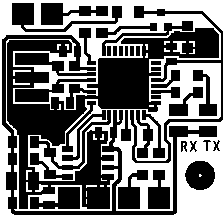

Ich habe das nyackblack.pgf mit dem MS Programm Paint geöfnet. Dann die
kleinen Rahmen abgeschnitten und das Bild als monochrom abgespeichert.
Dann das Programm  MMP_IN_PCB gestartet und mit der Daten Testdat.txt
ausgeführt.
Die Größen 2 Inch sind natürlich als dummy zu betrachten...

Damit ist der TO genau "kein bisschen" weiter als vorher... nur so als
Hinweis.
Ich verstehe immer noch nicht ganz was dagegen spricht das Bildchen
einfach mit 600dpi auszudrucken.

Angezeigte Auflösung: 72dpi. Angestrebte Auflösung: 600dpi.
-> Also Skalierung nach unten mit Faktor 72/600.
Nein, ich habs nicht so gemacht, aber das wäre die Paint-Variante.

hallo Tobias
Ich arbeite mit Sprint-Layout weil ich wollte mich nicht fragen
lassen:lernst du noch oder routest du schon.
Mit diesem Programm kannst du solche Vorlagen ins Programm holen und
ziemlich leicht und schnell "nachrouten".Du kannst die geladene Vorlage
in der größe andern damit das Raster passt,denn häufig kommt es beim
kopieren zu verzerrungen welche bei IC`s nicht sein dürfen.

Bitmap in ein etwas besseres Malprogramm laden und einfach mal
ausdrucken.
Dann mit einem Lineal nachmessen, die Korrekturfaktoren ausrechnen und
die Bitmap entsprechend umskalieren lassen (sofern man sie nicht im
Druckertreiber gegenverzerren kann) und erneut in der richtigen Größe
drucken.
