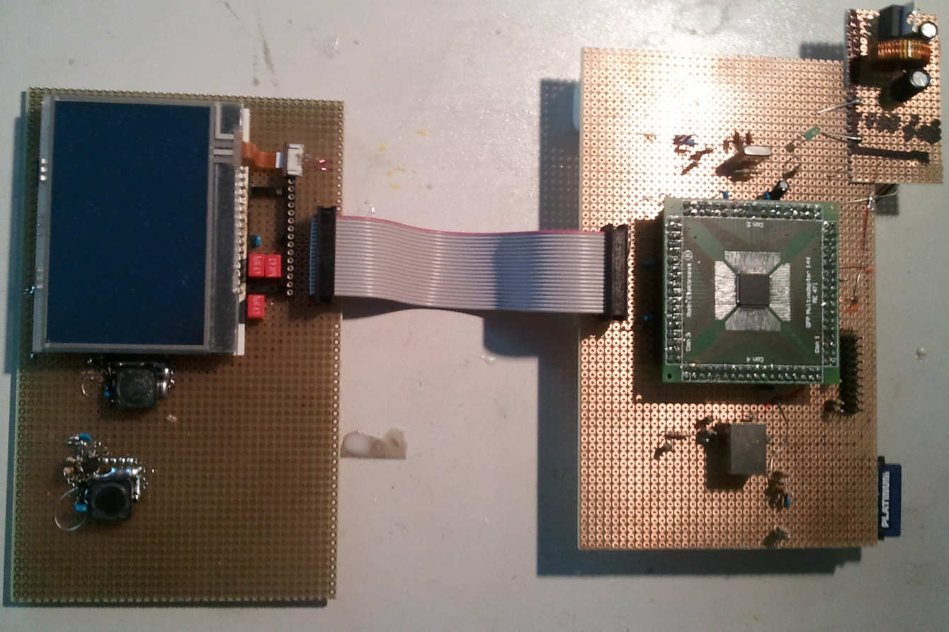

von Thomas B. (escamoteur)
STM32F103: Bei mmvisual fragen, der hat noch ne ganze Menge nebst
Adapterboard, auf Wunsch lötet er das ganze auch gleich auf.
Ich hab meinen auf einen anderen Adapter gelötet den ich noch hatte,
siehe Bild.
Tom
Nett, aber wo ist der JTAG-Anschluss? Nur seriell ist für nen STM32 fürs
Entwickeln mit zu wenig
Tom
Ich hatte Ihn aber verstanden, dass er nach einem µC sucht, der deutlich
mehr Leistung als ein AVR hat, da ist selbst ein XMEGA wohl nicht mit
nem STM32 zu vergleichen.
Tom
Kuck Dir mal mein Bild oben an, da geht schon ne Menge.
gruß
Tom
