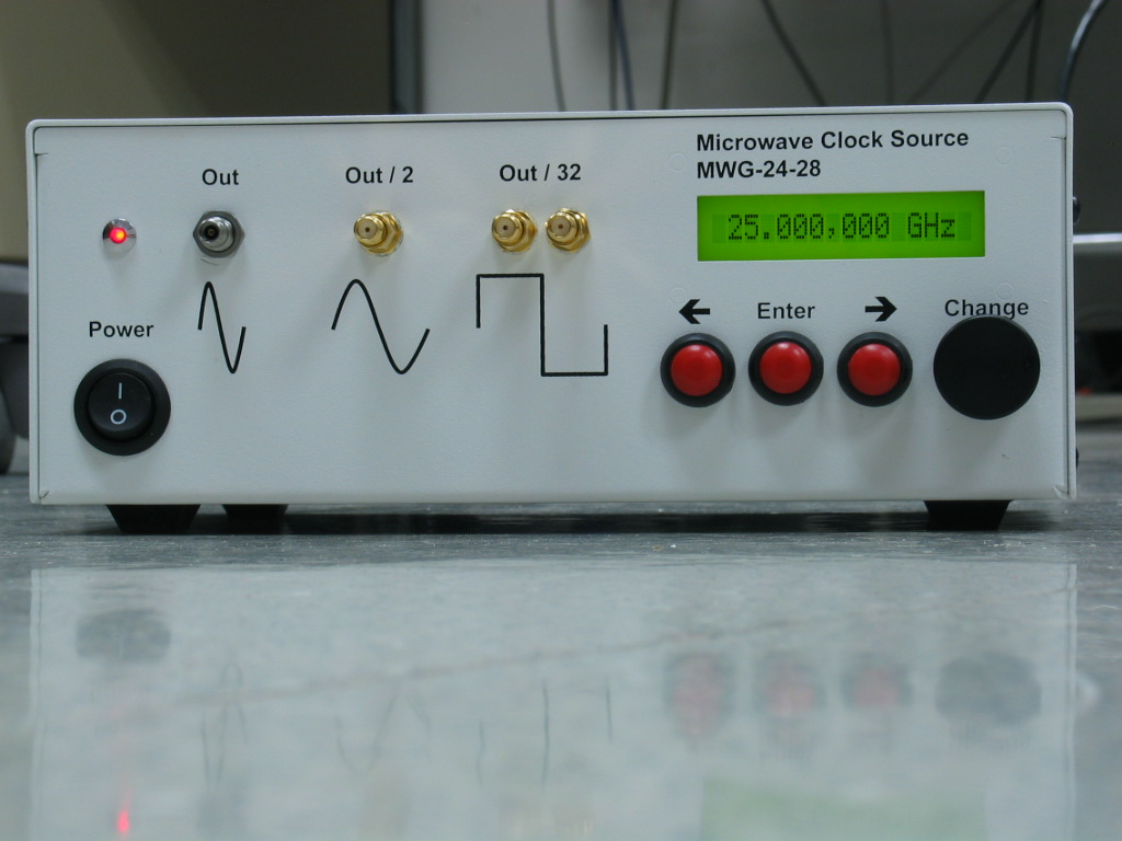

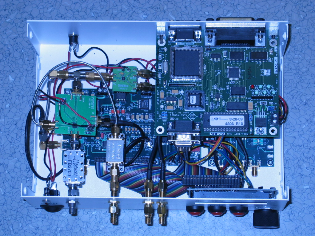

Heisst das, du brauchst mehr als drei? Ich habe gerade einen
Mikrowellegenerator gebaut - fuer ~28 GHz, aber das Design ist sehr
modular und man koennte das daher muehelos auf andere Frequenzbereiche
umbauen  - einfach den VCO (derzeit ein Eval-Board von Hittite) und den
Ausgangs-Bandpass (zugekaufte Komponente) gegen passende andere
austauschen. Der VCO ist auf einen DDS-Generator (kleines
selbstentwickeltes Modul, quarzstabilisiert) als Referenz gelockt, die
Ausgangsfrequenz ist daher praktisch beliebig fein einstellbar.
Gesteuert wird das ganze von einem Mikrocontroller, Kontrolle ueber
Frontpanel (Drehknopf & LCD-Display) oder RS-232 und (optional) GPIB.
Ganz umsonst ist das Geraet natuerlich nicht, fertig aufgebaut VP ca.
US$3000 ohne GPIB. Dafuer kann man es bei Bedarf in Kleinserie fertigen.

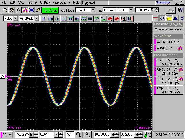

Jitter/Phasenrauschen ist nicht ganz so gut wie ein RF-Generator von
z.B. Agilent (die kosten aber auch entsprechend mehr), aber VIEL besser
als irgendein Open-Loop-Design. Ich messe ca. 0.2ps Jitter bei 28 GHz
(ein guter Teil dieses Wertes ist allerdings das verwendete
Oszilloskop). Frequenzgenauigkeit und -stabilitaet haengt vom
verwendeten Quazoszillator ab - meiner hat 25ppm (also 2.5E-5) als Spec.

Wenn ich das richtig sehe, dann macht Dein Design im Wesentlichen nichts
anderes als ein DDS-Signal im MHz-Bereich mit einer PLL
hochzumultiplizieren, wobei der (primäre) Ausgangsfrequenzbereich von
der VCO tuning range abhängt. Der Unterschied zum Agilent/R&S-Generator
ist natürlich außer dem Phasenrauschen (und evtl. Spurs) noch, dass man
letztere normalerweise über mehrere Dekaden verstimmen kann, während bei
den VCOs normalerweise eine Oktave schon ein Problem darstellt.
Rein interessehalber: Was ist denn der Frequenzbereich von dem
28GHz-Generator?
#1793216
Ja, ganz richtig erfasst. Spurs sind allerdings kein grosses Problem
hier (habe's mit einem 50-GHz-Spektrumanalsator ueberprueft), denn das
meiste filtert der Bandpass am Ausgang raus. Und ebenso richtig, dass
der Einstellbereich vom verwendeten VCO abhaengt - und das geht mit
wenigen Ausnahmen nur bis zu einer Oktave. Das derzeitige Geraet schafft
24 - 28.3 GHz, was den spezifischen Kundenanforderungsn (Taktgenerator
fuer 26-28 GHz) vollauf genuegt.
Wolfgang
