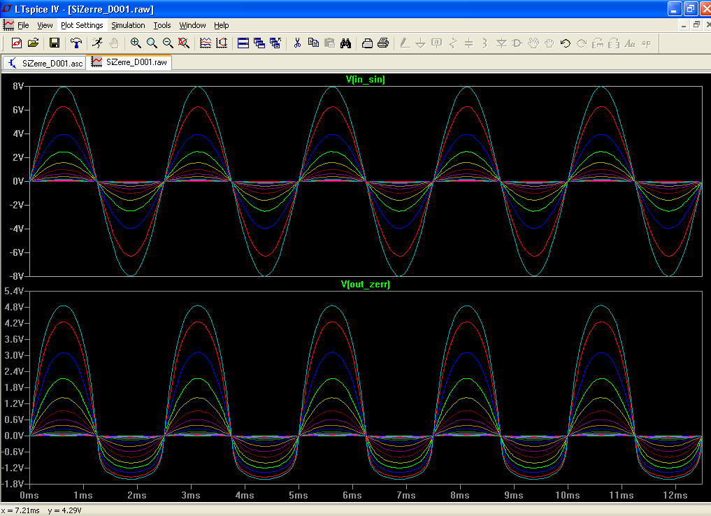

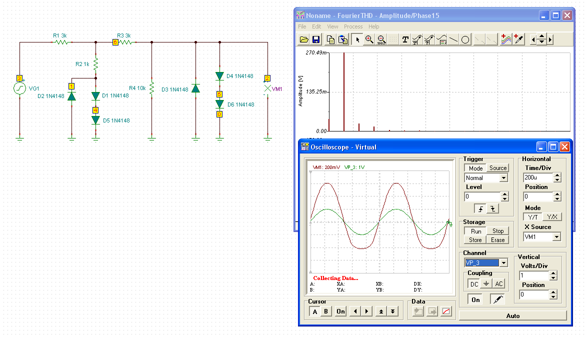

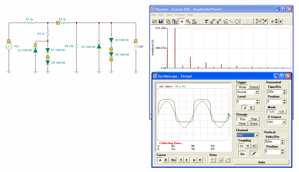

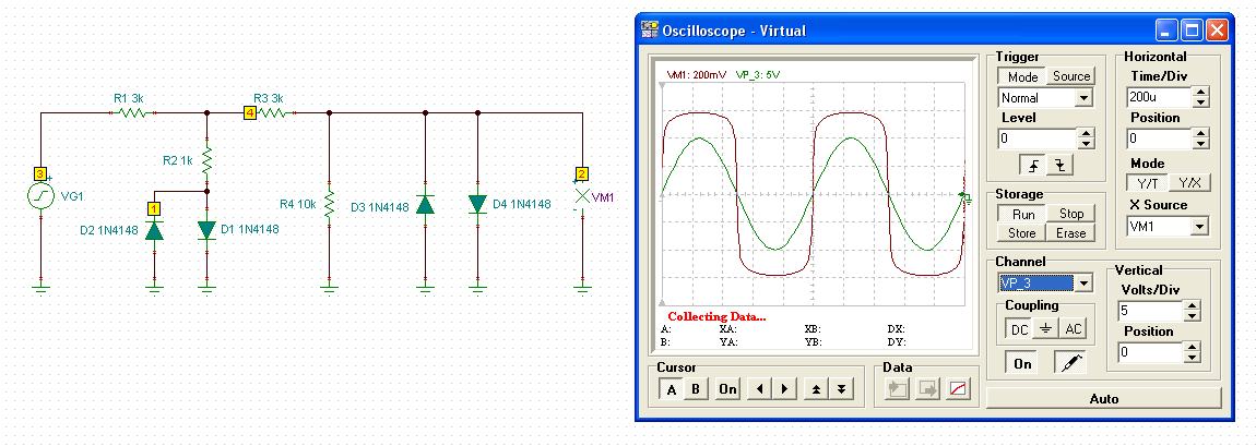

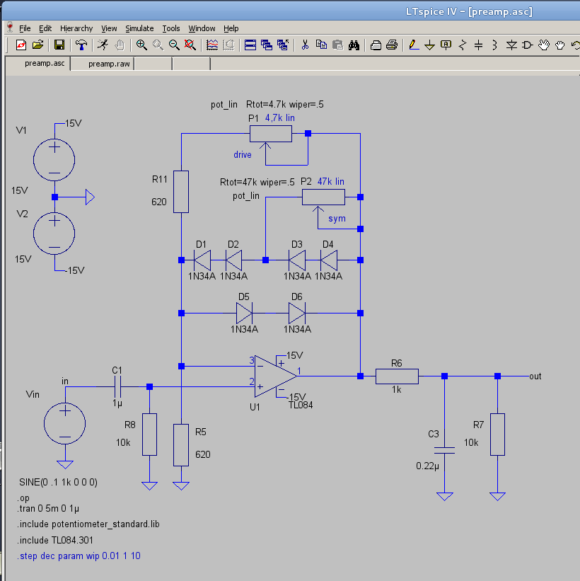

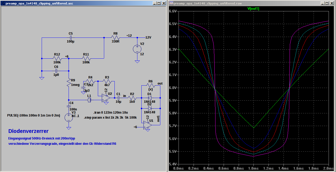

Hallo, hier ein Doppeldiodenverzerrer für E-Gitarre von ganz weicher Verzerrung bis richtig hart. Das abgebildete Verzerrelement sollte mit einer Operationsverstärkerschaltung bestückt werden, also: Git. -> OpAmp -> Verzerrer (also das übliche... ein nachgeschalteter Impedanzwandler wäre sicher auch nicht verkehrt, man kann aber auch Rx als Poti auslegen und dort das Signal auskoppeln) Weitere Erklärungen siehe Bild im Anhang. Gruß an Frank und viel Spass beim Nachbau!
Dieser Diodenverzerrer erzeugt aufgrund seines völlig symmetrischen Aufbaus nur ungeradzahlige Harmonische. Eine übersteuerte Röhre dagegen erzeugt auch geradzahlige. Das kann man leicht nachbilden, in dem man die Symmetrie gezielt stört, beispielsweise durch in Serie schalten einer weiteren Diode zu D1 und D3. Ein noch weicherer Übergang von unverzerrtem zu verzerrtem Sound läßt sich erreichen, in dem man statt der Siliziumdioden welche aus Germanium verwendet, beispielsweise die AA118. Das klingt dann praktisch wie Röhre. Ein kleines Manko bleibt noch: Eine übersteuernde Röhre klippt nicht nur, sondern sie läßt auch ein weiteres Anwachsen des Signals zu, was ein passiver Diodenklipper nicht tut. Abhilfe schafft hier, das Diodennetzwerk in die Gegenkopplung eines nicht invertierenden OPamps mit der Verstärkung 5...10 zu packen, also zwischen "-" Eingang und Ausgang des OPamps. Der resultierende Sound läßt sich dann von dem einer übersteuernden Röhrentriode (z.B. ECC83) praktisch nicht mehr unterscheiden. Bei der obigen OPamp-Verstärkerstufe muß man ein wenig tüfteln. Gute Resultate habe ich mit einer sehr niederohmigen Schaltung und ausschließlich Germaniumdioden (AA118) erzielt, die ich wieder unsymmetrisch verschaltet habe. Auch sollte das Signal, bevor es in diesen Begrenzer geht, tiefpaßgefiltert werden. Ein 1-poliges RC-Filter mit rund 3...5kHz Grenzfrequenz gibt ein sehr gefälliges Klangbild. Die eigentliche Klangregelung sollte hinter dem Begrenzer liegen, damit man Höhenabsenkung rückgängig machen und die gewünschten Harmonischen gezielt anheben kann. Eine Klangregelung vor dem Begrenzer dagegen bringt klanglich kaum etwas. Allenfalls eine Absenkung der tiefen Töne ist manchmal ratsam, wenn die tiefen Seiten eine deutlich größere Signalspannung liefern als die hohen und deshalb unerwünschterweise stärker verzerren. Kai Klaas
Kai Klaas schrieb: > Ein kleines Manko bleibt noch: Eine übersteuernde Röhre klippt nicht > nur, sondern sie läßt auch ein weiteres Anwachsen des Signals zu, was > ein passiver Diodenklipper nicht tut. wenn ich das richtig sehe, verhält sich die obige schaltung wegen dem 1k-widerstand vor dem ersten diodenpärchen auch so! erst bei extremer übersteuerung (abhängig von der größe von Rx) geht das zweite diodenpärchen in die sättigung. asymmetrische verzerrung ist übrigens (gradzahlige harmonische hin oder her) für stärkere verzerrung (heavy sound) eigentlich klanglich nicht mehr so angesagt. mein "klangregeltip": vor dem eingang bässe und höhen deutlich zurücknehmen, am ausgang bass leicht anheben und höhen leicht reduzieren. gut ist es z.b., einen trockenen diodenclipper mit opamp aufzubauen (ohne klangregelung) und zwischen die beiden kanäle eines 12-band-stereo-equalizers zu schalten, sprich: gitarre --> vorverstärker --> linker EQ-kanal --> verzerrer --> rechter EQ-kanal --> ausgang damit kann man allerlei sounds der rockgeschichte imitieren wenn man obiger schaltung einen leicht(!) asymmetrischen charakter verleihen will, kann man jeweils eine der beiden dioden pro pärchen duch eine 1N4007 ersetzen, das dürfte je nach geschmack schon reichen. man kann ja auch die dioden umschaltbar gestalten für stärkeres asymmetrisches clipping. als dioden eignen sich übrigens neben Ge- und Si-dioden auch leuchtdioden, zenerdioden und eventuell auch schottky-dioden. des weiteren kann man dioden aus Transistoren basteln, indem man den Kollektor mit der Basis (ev. über einen R) verbindet (Si- und Ge- NPN und PNP-Transistoren), so lassen sich "Dioden" mit z.T. etwas abweichenden Kennlinien zusammenstricken...
>wenn ich das richtig sehe, verhält sich die obige schaltung wegen dem >1k-widerstand vor dem ersten diodenpärchen auch so! erst bei extremer >übersteuerung (abhängig von der größe von Rx) geht das zweite >diodenpärchen in die sättigung. Ich habe das mal simuliert. Das erste Bild zeigt das Verhalten bei kleinen Sígnalen, wenn das Netzwerk gerade eben beginnt zu verzerren. Das zweite Bild zeigt das Verhalten bei völliger Übersteuerung. Das Ausgangssignal zeigt zwar etwas "Dynamik", da hast du Recht, aber gehörmäßig wirkt sich das kaum aus. Eine Röhrentriode hat bei Übersteuerung wesentlich mehr Dynamik. Klar, wenn du das nicht wünschst, ist der Diodenbegrenzer völlig in Ordnung. >asymmetrische verzerrung ist übrigens (gradzahlige harmonische hin oder >her) für stärkere verzerrung (heavy sound) eigentlich klanglich nicht >mehr so angesagt. In den Bildern 3 und 4 habe ich das Verhalten mal für eine asymmetrische Begrenzung gezeigt. Man erkennt, das K2 nur bei kleinen Pegeln überwiegt. Bei größeren kommen kräftige K3 dazu, die bei völliger Übersteuerung K2 praktisch völlig verdrängen. Du bekommst also deine gewünschten ungeradzahligen Harmonischen. Klanglich wirkt das sehr angenehm, wenn bei zunehmender Übersteuerung die Zusammensetzung der Harmonischen eine solche Dynamik zeigt. Dann wirkt der Klang wesentlich farbiger und lebendiger. Eine Simulation mit Germanium-Dioden zeigt, daß die Schaltung schon bei 50mVs Eingangsspannung, also bei rund zehn mal kleinerer Spannung als mit Silizium-Dioden, ganz leicht beginnt zu verzerren und hier ausschließlich K2 produziert. Das ergibt einen wesentlich weicheren Übergang von unverzerrt zu verzerrt und eine erheblich größere Dynamik. >gitarre --> vorverstärker --> linker EQ-kanal --> verzerrer --> rechter >EQ-kanal --> ausgang > >damit kann man allerlei sounds der rockgeschichte imitieren Alle Fenderverstärker, die ich kenne, haben vor den übersteuerenden Stufen keine Klangregelung, allenfalls eine nicht schaltbare Höhen- und Tiefenabsenkung. >wenn man obiger schaltung einen leicht(!) asymmetrischen charakter >verleihen will, kann man jeweils eine der beiden dioden pro pärchen duch >eine 1N4007 ersetzen, das dürfte je nach geschmack schon reichen. Das bringt meßtechnisch wie gehörmaßig so gut wie garnichts. >als dioden eignen sich übrigens neben Ge- und Si-dioden auch >leuchtdioden, zenerdioden und eventuell auch schottky-dioden. Wenn man den Unterschied zwischen Germanium und Silizium nicht hört, ist es wurscht, welchen Diodentyp man verwendet. Ich muß gestehen, daß ich anfangs auch keinen Unterschied gehört habe, weil ich nur auf den statischen Klang geachtet habe. Der Unterschied ist aber das dynamische Verhalten, der Durchgang durch die Schwelle von unverzerrt zu verzerrt. Wenn jemand natürlich immer nur volle Dröhnung einstellt, hört er den Unterschied vielleicht niemals. Wenn aber jemand auch die leicht angezerrten Töne liebt, wo hauptsächlich die Intermodulationsverzerrungen wirksam sind und den Klang kerniger machen, dann wird man die Germaniumdiode schnell zu schätzen lernen. Auch Verstärkerstufen mit einem JFET (beispielsweise BF245) mit ihrer quadratischen Ugs-Ids-Charakteristik können verblüffend nach Röhre klingen. Auch ist der Aufwand viel geringer als mit einem Diodenbegrenzer. Leider haben JFET aber so erhebliche Herstellungstoleranzen, daß die gleiche Schaltung mit zwei "identischen" JFETs einmal super klingt und das andere mal garnicht. Deshalb mache ich das lieber mit Germanim-Dioden. Kai Klaas

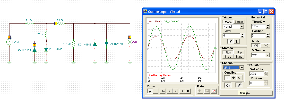

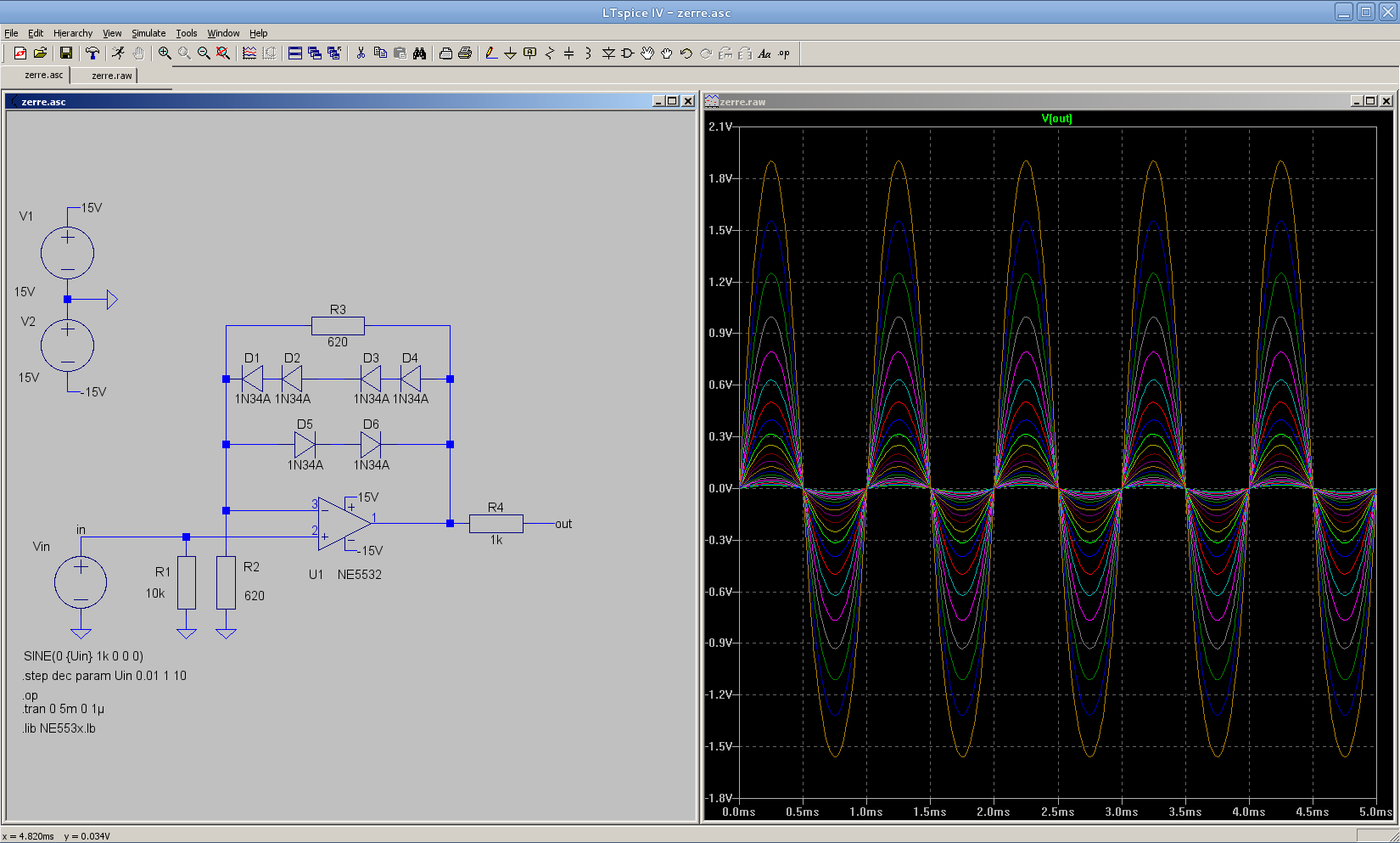

@Kai: schöne Simmulationen! Ich selber nehme für Verzerrersimmus immer Dreiecksignale, dann kann man die Signalverformung noch besser nachvollziehen. 1N4007 und 1N4148 machen gehörtechnisch schon einen deutlichen Unterschied, letztere begrenzt viel härter. Von daher würde es schon Sinn machen, für leicht asymm. die genannten Si-Typen zu kombinieren. Fender (Reverb) ist eigentlich auch nicht sooo der Verzerrverstärker, Marshall ist für heavy für meinen Geschmack wesentlich besser. Ansonsten Tretmiene zw. Git und Amp ;-) Die obige Schaltung ist widerstandsmäßig für 1N4148 ausgelegt, die Rs müssten für Ge-Ds wesentlich hochohmiger sein... Bei dicker Verzerrung will man normalerweise auch mehr oder weniger weit weg vom angenehmen Klang. Was auch gut kommt, ist ein parametrischer EQ vor dem Verzerrer, dahinter ein grafischer EQ und gut ist ;-) Ja, mit FETs habe ich auch schlechte Erfahrung gemacht, was Toleranzen betrifft. Besonders die vom großen C. >Eine übersteuernde Röhre klippt nicht >nur, sondern sie läßt auch ein weiteres Anwachsen des Signals zu, was >ein passiver Diodenklipper nicht tut. Abhilfe schafft hier, das >Diodennetzwerk in die Gegenkopplung eines nicht invertierenden OPamps >mit der Verstärkung 5...10 zu packen, also zwischen "-" Eingang und >Ausgang des OPamps. Der resultierende Sound läßt sich dann von dem einer >übersteuernden Röhrentriode (z.B. ECC83) praktisch nicht mehr >unterscheiden. Das Prinzip ist mir bekannt, verstehe aber nicht ganz, warum die Funktion im Gk-Zweig groß anders sein soll als Begrenzung am Op-Ausgang... Kannst du das näher ausführen?
PS: du kannst auch R4 kleiner machen (ca. 2k bis 5k) und gucken, was dann passiert... eine andere Variante wäre, D1 noch einen zusätzlichen Vorwiderstand zu spendieren, z.B. 1K oder 2K, dann hat man bei niedrigeren Eingangspegeln eine starke asymm. Begrenzung, die sich bei höheren Pegeln in eine fast symm. Begrenzung auflöst.

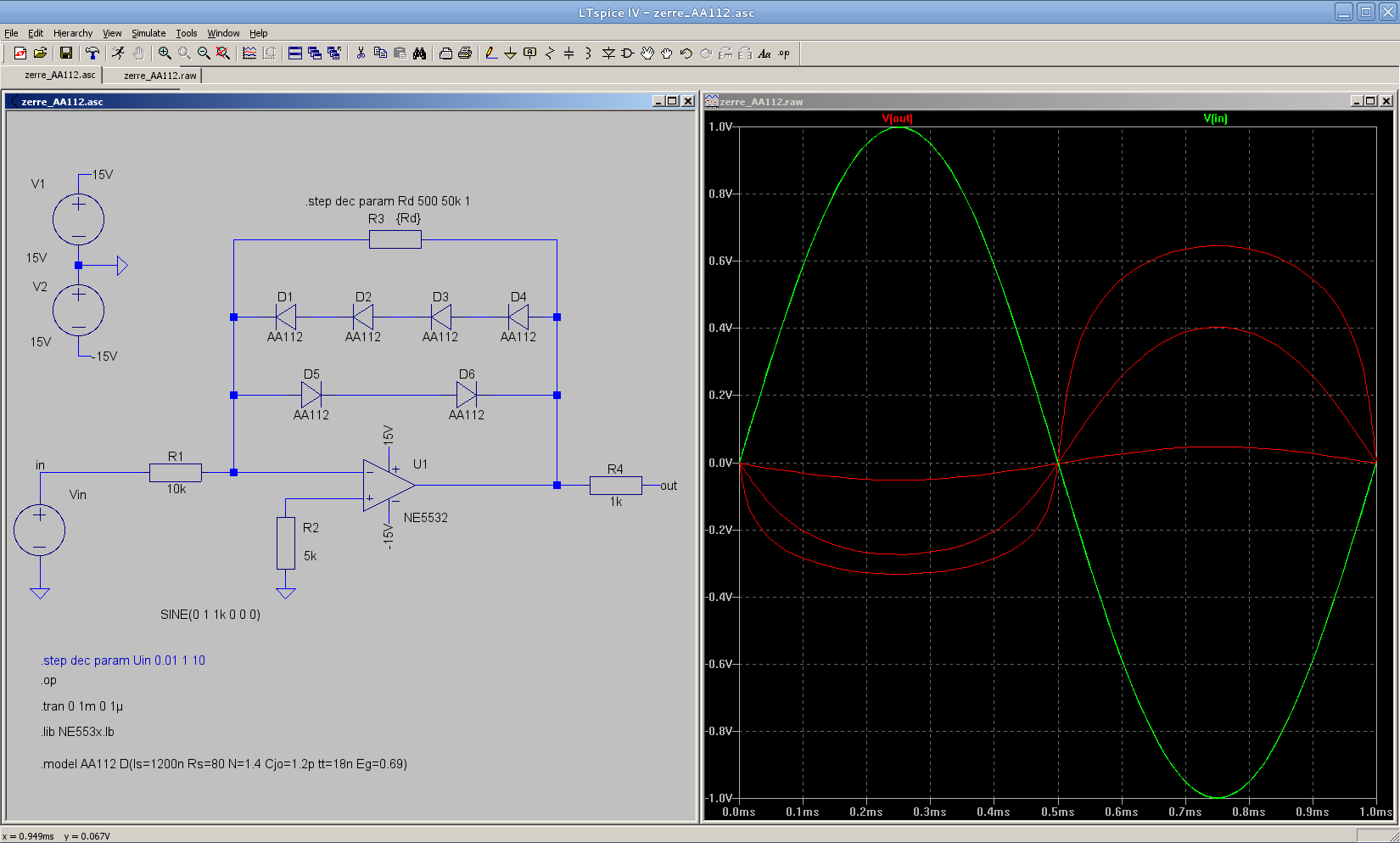

Kai Klaas schrieb: > Bei geschickter Wahl der Widerstände und Anzahl/Art der Dioden kann > damit eine Begrenzungsaktion erzielt werden, bei der mit zunehmendem > Eingangssignal der Klirrfaktor stetig ansteigt, aber gleichzeitig dem > Ausgangssignal ein zusätzlicher Signalhub, also Dynamik erlaubt wird. Das klingt gut! Hast Du die Werte für eine geschickte Bauteilauswahl zur Hand?

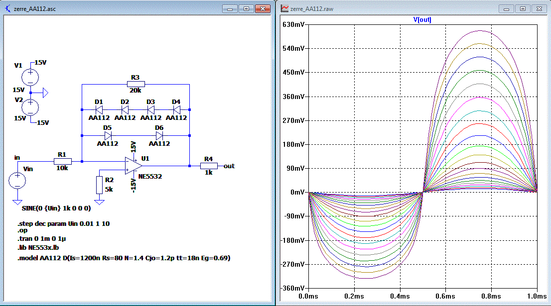

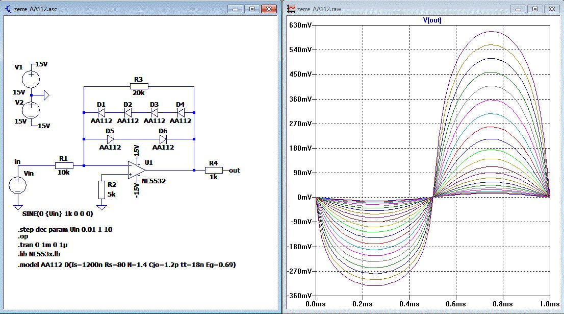

Ich habe zwei Varianten:
620R vom "-" Eingang nach Masse, 5k1 vom "-" Eingang zum Ausgang und 6
Stück AA118 in der Gegenkopplung, also zwei bzw. 4 in Serie. Das ist die
stärker verzerrende Variante. Der Klirrfaktor geht nur bis rund 15% und
verteilt sich auf einen viel größeren Eingangsspannungsbereich, d.h. das
Ausgangsssignal hat viel mehr Dynamik und geht nur leicht in die
Sättigung.
Die zweite Variante ist mit rund 5% erheblich weniger verzerrend. Hier
ist der 5k1 Widerstand durch einen 620R Widerstand ersetzt.
Bei beiden Versionen sind die Übergänge so butterweich, daß der
Anschlagimpuls beim Zupfen einer Seite sich kaum stärker verzerrt anhört
als beim Ausklingen. Normale Diodenverzerrer begrenzen oft so hart, daß
es schwer ist, angezerrte Töne mit Dynamik zu spielen: Zupft man einmal
etwas stärker, klirrt es kurzzeitig viel kräftiger, wie ein unangenehmes
Kratzen oder Schnarren, das sofort wieder verschwindet, wenn der Ton
ausklingt. Das wollte ich mit meiner Variante umgehen.
Germanium-Dioden lassen sich leider nicht so einfach simulieren wie
Silizium-Dioden, deswegen habe ich keine Simulation angehängt. Ich habe
zwar den Sättigungsstrom auf 3µA und den Serienwiderstand auf 80R
erhöht, aber das trifft es nicht genau. Jedenfalls weicht die Simulation
deutlich vom klanglichen Eindruck ab.
Kai Klaas

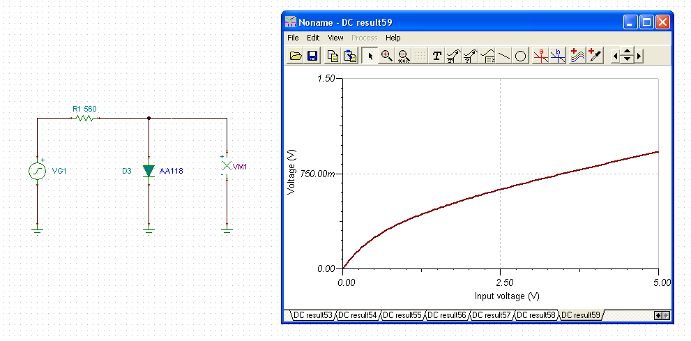

Danke für die Bauteilwerte! Kai Klaas schrieb: > 620R vom "-" Eingang nach Masse, 5k1 vom "-" Eingang zum Ausgang und 6 > Stück AA118 in der Gegenkopplung, also zwei bzw. 4 in Serie. Das ist die > stärker verzerrende Variante. Könnte man das nicht auch mit Si-Dioden aufbauen für einen entsprechend höheren Klirrfaktor? (z.B. für ein Paar antiparalleler Si-Dioden?)
Kai Klaas schrieb: > Germanium-Dioden lassen sich leider nicht so einfach simulieren wie > Silizium-Dioden, deswegen habe ich keine Simulation angehängt. Ich habe > zwar den Sättigungsstrom auf 3µA und den Serienwiderstand auf 80R > erhöht, aber das trifft es nicht genau. Hallo, ja, das stimmt! Vor allem die niedrige Flussspannung (Vorwärtsspannung) läßt sich mit einer Si-Diode nicht simmulieren. Bei großen Signalpegeln spielt das aber weniger eine Rolle. Aus meiner Erfahrung läßt sich die Kennlinie einer Ge-Diode (qualitativ) ganz gut simmulieren, indem man einer 1N4007 einen Vorwiderstand von 100R (und mehr) spendiert. Der Klang in einem Diodenbegrenzer fällt dann fast genau wie bei einer Ge-Diode aus. Allerdings benötigt man einen höheren Signalpegel zum Übersteuern (bei Batteriegeräten/Selbstbaubodentreterverzerrern 2x 9V-Block in Reihe, sonst wirds eng). Für asymmetrische Begrenzung bietet sich hier natürlich an, ein antiparralleles Si-Diodenpärchen zu benutzen, bei dem D1 einen anderen Vorwiderstand als D2 hat, z.B. 100R und 200R...

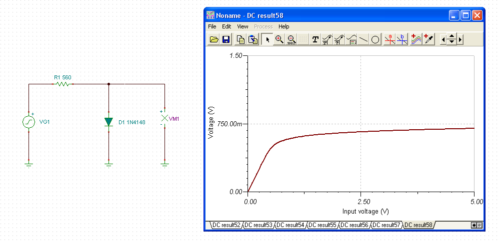

>Aus meiner Erfahrung läßt sich die Kennlinie einer Ge-Diode >(qualitativ) ganz gut simmulieren, indem man einer 1N4007 einen >Vorwiderstand von 100R (und mehr) spendiert. Ja, das ist aber nur der eine Teil des Unterschieds zwischen Germanium und Silizium. Aufgrund des erheblich höheren Sättigungsstroms ist zusätzlich der Knick deutlich schwächer ausgeprägt. Ja, man hat den Eindruck, als ob gar kein richtiger Knick vorhanden sei (siehe Anhang). Das ist meines Erachtens der Hauptgrund für den unterschiedlichen Klang. >Könnte man das nicht auch mit Si-Dioden aufbauen für einen entsprechend >höheren Klirrfaktor? >(z.B. für ein Paar antiparalleler Si-Dioden?) Ich habe es versucht, aber weder mit der Simulation noch mit der Gehörprobe eine befriedigende Lösung finden können. Der Knick der Siliziumdiode ist einfach zu stark ausgeprägt, um die Kennlinie auf einfache Weise strecken zu können. Egal, was man macht, man hört den Knick und den abrupten Wechsel von unverzerrt zu verzerrt immer heraus. Kai Klaas
Kai Klaas schrieb: > Der Knick der > Siliziumdiode ist einfach zu stark ausgeprägt, um die Kennlinie auf > einfache Weise strecken zu können. Egal, was man macht, man hört den > Knick und den abrupten Wechsel von unverzerrt zu verzerrt immer heraus. Habe jetzt auch mal ein bisschen rumsimmuliert, ja, stimmt, den Si-Knick bekommt man nicht wirklich weg. Habe hier irgendwo eine Schaltung von Elektor, dort wird mit einem Widerstandsnetzwerk, in welchem 4 Si-Diodenpärchen einngebettet sind, versucht, die Knickpunkte "zu verteilen", sprich, statt einem harten Knickpunkt vier weiche zu generieren... So ganz verstehe ich aber zugegebenermaßen nicht, wie diese Schaltung im einzelnen funktioniert.
PS: habe grade mal den Diodenverzerrer von Hen3x (Schaltbild ganz oben, erstes Posting) gegen einen normalen Diodenclipper (2x 1N4148 mit Vorwiderstand 25K) simmuliert, schaut mal in den Anhang. 1 = normaler Diodenclipper (2x 1N4148 antiparallel mit Vorwiderstand 25K) 2 = Schaltplan von Hen3x, s.o. Letztgenannter hat tatsächlich zwei Knickpunkte statt einem...
>Habe jetzt auch mal ein bisschen rumsimmuliert, ja, stimmt, den Si-Knick >bekommt man nicht wirklich weg. Ich habe im Anhang eine früher mal von mir durchgegührte Messung angehängt, die zeigt, wie unterschiedlich Germanium- und Silizium-Dioden sind: Während sich die 1N4148 vorbildlich mit einer Exponetialfunktion darbietet, fällt die AA118 durch ihre näherungsweise quadratische Kennline auf. Klanglich sind das Welten... >Habe hier irgendwo eine Schaltung von Elektor, dort wird mit einem >Widerstandsnetzwerk, in welchem 4 Si-Diodenpärchen einngebettet sind, >versucht, die Knickpunkte "zu verteilen", sprich, statt einem harten >Knickpunkt vier weiche zu generieren... In der Elektor 85 ist eine Schaltung mit 3 Päärchen gezeigt, die angeblich "röhrenähnlich" klingen soll. Da die Schaltung aber völlig symmetrisch ist, kann sie nur ungeradzahlige Harmonische erzeugen, was eben gerade nicht "röhrenähnlich" ist. Letztlich stellt sich die Frage: Mit wie vielen Knicken kann man eine Kurve annähern? Ich bin übrigens keineswegs ein Germanium-Fan, der auf Teufel komm raus eine AA118 einsetzen will. Germanium hat nämlich auch seine Schwachstellen, nämlich seine ausgeprägte Temperaturabhängigkeit, die bei über 80° die Halbleitereigenschaften verlieren läßt und schon bei Temperaturen darunter der Kennlinie einen deutlichen Temperaturgang aufzwingt und seine großen Herstellungstoleranzen. Aber egal wie ich auch Silizium-Dioden verschalte, es kommt niemals der Klang einer AA118 dabei heraus. Immer hört man die Knicke heraus. Kai Klaas
>Versuch doch mal Verschiedenfarbige LED. Viele LEDs sind nochmals deutlich steiler als sogar Silizium-Dioden... Kai Klaas

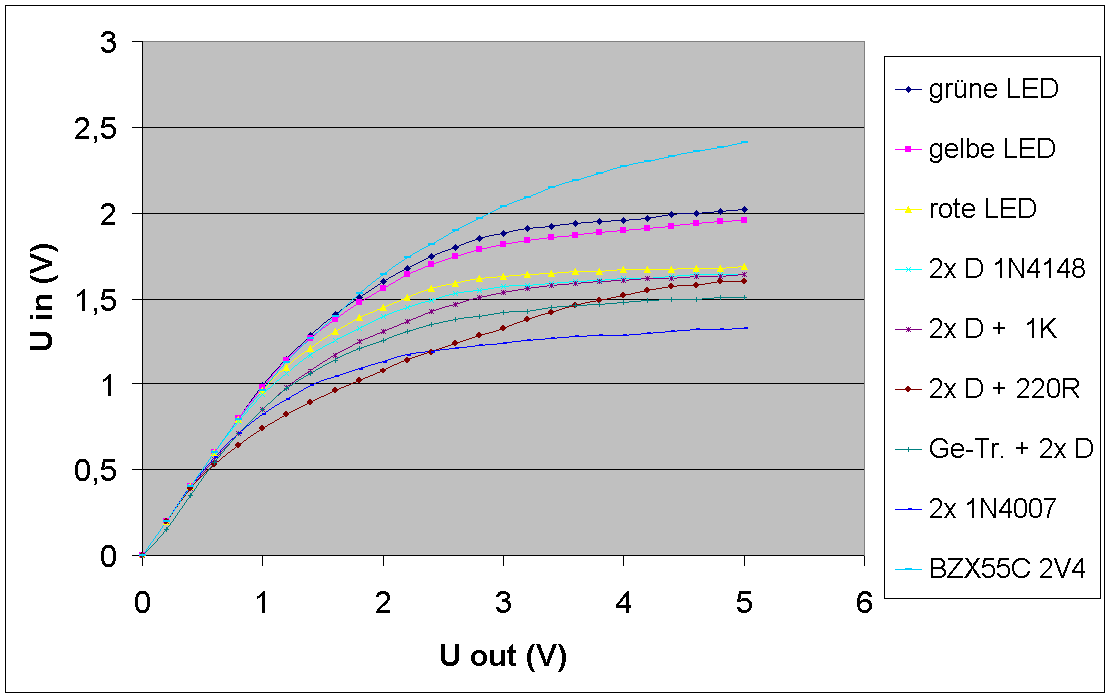

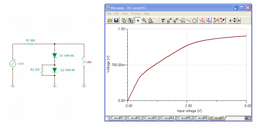

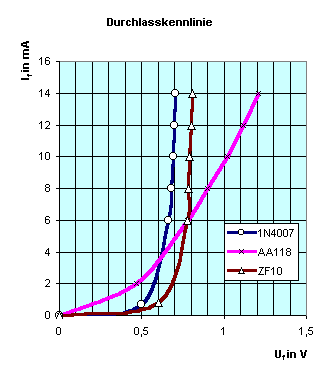

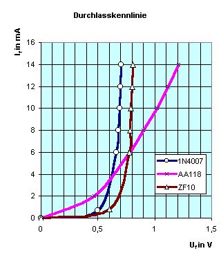

Hallo, hier ein paar Kennlinien, hatte ich auch schon mal in einem anderen Forum gepostet... Das Eingangssignal geht über einen Widerstand auf die Diodenstrecke, dort wurde auch das Ausgangssignal abgegriffen. Im vorliegenden Fall wurde ein 560-Ohm-Widerstand als Vorwiderstand verwendet, deshalb insgesamt die weichen Kennlinien (je größer der Vorwiderstand, um so mehr kommt der Eigencharakter der Diode zum Tragen und damit um so härter die Kennlinie). Gemessen wurde immer bei Raumtemperatur, in dem Fall 20°C. Im Einzelnen: grüne/gelbe/rote LED: Bastelkistendioden, leider keine näheren Angaben verfügbar 2x D 1N4148: zwei Dioden dieses Typs in Serie geschaltet 2x D + 1K: wie darüber, allerdings wurde eine der beiden Dioden mit einem 1K-Widerstand überbrückt 2x D + 220R: wie darüber, diesmal wurde eine der beiden Dioden mit einem 220R-Widerstand überbrückt Ge-Tr. + 2x D: dem Ge-Transistor MP20B wurden zwei seriell geschaltete Dioden 1N4148 in die Kollektor-Basisstrecke geklemmt 2x 1N4007: zwei Dioden dieses Typs in Serie geschaltet BZX55C 2V4: eine Zenerdiode 2,4V wurde wie gehabt in Gegenflussrichtung zwischen Ausgang und Masse geklemmt Die Kennlinie "2x D + 1K" finde ich sehr interessant, hier sieht man, wie die Kennlinie durch Parallelschaltung eines Widerstands zu einer der beiden Dioden weicher gemacht wird. Man könnte das mit noch mehr seriell geschalteten Dioden und entsprechenden Widerständen noch weiter führen. Die Zenerdiode besitzt auch eine schön weiche Kennlinie... allerdings muss man beachten, dass sie in umgekehrter Stromrichtung wie eine normale Si-Diode arbeitet...
Da mir deine Kennlinie mit "2D +220" am besten gefallen hat, habe ich sie auch mal simuliert. Im Anhang findet man außerdem das Verhalten für eine reine 1N4148 und eine AA118. Um die AA118 einigermaßen richtig simulieren zu können, mußte ich allerdings den Sättigungstrom auf 100µA, den Serienwiderstand auf 50R und den Emissionskoeffizienten auf 5 erhöhen. Man erkennt, daß die Begrenzerkennlinien bei Verwendung von Siliziumdioden am Anfang, also kleinen Eingangsspannungen, linear sind. Ein Ton, der hier hinein fällt, klingt also rein, ohne irgendwelche Verzerrungen. Auch bei der Schaltung "2D +220" ändert sich daran nichts. Zusätzlich gibt es jedoch ein zweites Geradenstück mit unterschiedlicher Steigung. Bei der Germaniumdiode AA118 ergibt sich ein deutlich anderes Verhalten. Hier gibt es keinen linearen Bereich, auch nicht für sehr kleine Eingangsspannungen, wie das 4. Bild zeigt. Daß auch für kleine Eingangssignale der Ton also immer verzerrt klingen wird, scheint mir für einen Gitarrenverzerrer besonders vorteilhaft zu sein. Es ist nicht die kleinere Schwellenspannung von Germanium im Vergleich zu Silizium alleine, auch nicht der höhere Serienwiderstand, sondern der um etliche Größenordnungen höhere Sättigungstrom der Germaniumdiode, der für dieses Verhalten verantwortlich ist. Genau diesen höheren Sättigungstrom kann man aber leider nicht nachahmen, jedenfalls soweit mir bekannt ist. Kai Klaas

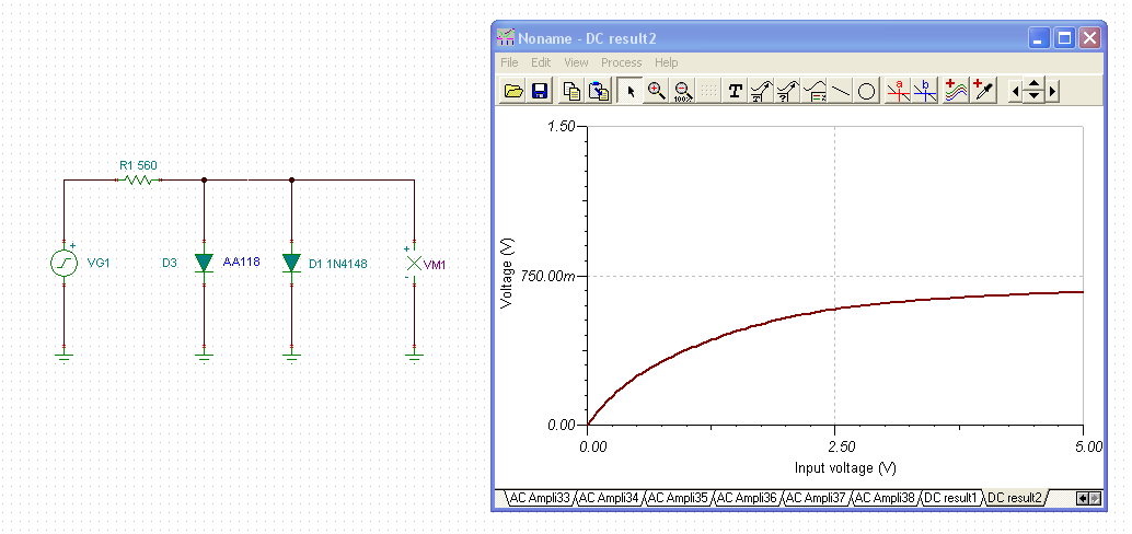

coole kurven! ;-) @kai: kannst du mal simulieren, wie es aussieht, wenn man eine aa116 und eine 1n4148 parallel betreibt?!?
>kannst du mal simulieren, wie es aussieht, wenn man eine aa116 und eine >1n4148 parallel betreibt?!? Bitte schön... Kai Klaas
Kai Klaas schrieb: > Bitte schön... Prima, Danke! Sieht fast aus wie eine einarmige Normalparabel. Kann man das Programm, mit dem du die Kennlinien erstellst irgendwo runterladen?
>Kann man das Programm, mit dem du die Kennlinien erstellst irgendwo >runterladen? Ja, das ist TINA von Texas Instruments. Kai Klaas
Kai Klaas schrieb: > Ja, das ist TINA von Texas Instruments. Goil!!!!!!!!!! Hast Du die Vollversion? Ich sehe gar kein "Alibi"-IC...
Hab das TINA jetzt auch installiert. Was muss man denn genau machen, wenn man mit dem Prog. eine Ge-Diode simulieren will, z.B. eine AA116?
>Was muss man denn genau machen, wenn man mit dem Prog. eine Ge-Diode >simulieren will, z.B. eine AA116? Einfach eine andere Diode nehmen und gezielt deren Einstellungen verändern. Ich habe für die AA118 den Sättigungsstrom auf 100µA, den Serienwiderstand auf 50R und den Emissionskoeffizienten auf 5 erhöht. Das ergibt im Bereich zwischen 0V...1V ziemlich genau die Strom/Spannungskennlinie, die ich auch gemessen habe. Die Strom/Spannungskennlinie deiner neuen Diode zeigst du an, in dem du sie mit einem Strom speist und dann mit "DC Analysis" und "DC Transfer Characteristic" den Bereich von 0 bis 10mA durchfährst. Dann spielst du solange mit den Parametern herum, bis die Kennlinie mit deinen Meßdaten übereinstimmt. Es ist übrigens interessant, in wie vielen Publikationen die Kennlinie einer Germaniumdiode falsch dargestellt wird. Fast immer wird sie genau so steil wie eine Siliziumdiode gezeichnet, mit lediglich geringerer Schwellenspannung. Und dann versteigt man sich immer wieder zu dem Sprüchlein, daß eine Germaniumdiode durch eine Schottkydiode ersetzt werden könne und deshalb kein Bedarf mehr an Germaniumdioden bestünde... Das ist aber völlig falsch. Die Germaniumdioden, die ich bisher in den Fingern hatte, zeigten ein völlig anderes Verhalten. Deren Sättigungsstrom ist derart groß, daß eine eigentliche Schwellenspannung, also ein Knick, gar nicht erkennbar ist. Wenn der Sättigungsstrom der AA118 100000 mal größer ist, als der einer 1N4148, dann können die Kennlinien auch keineswegs ähnlich (im mathematischen Sinne) sein. Das ist nicht einfach nur ein kleineres Äpfelchen, sondern schon eine richtige Birne. >Ich sehe gar kein "Alibi"-IC... Das Alibi-IC verschiebe ich immer so, daß man es nicht sieht. >kannst du mal simulieren, wie es aussieht, wenn man eine aa116 und eine >1n4148 parallel betreibt?!? Akustisch hört man übrigens kaum einen Unterschied. Man nimmt bei größeren Signalen lediglich eine etwas stärkere Begrenzung wahr. Kai Klaas
Danke für die Infos, klappt jetzt mit der AA...-Simulation! Kai Klaas schrieb: >>kannst du mal simulieren, wie es aussieht, wenn man eine aa116 und eine >>1n4148 parallel betreibt?!? > > Akustisch hört man übrigens kaum einen Unterschied. Man nimmt bei > größeren Signalen lediglich eine etwas stärkere Begrenzung wahr. Kannst Du mal folgendes testen? Vorwiderstand 3K, AA118 und 1N4148 parallel, aber die AA118 mit einem Serienwiderstand (0 bis 1k) und dann mal schauen, ob sich der Sound beim Verstellen des Potis drastisch ändert? Ich muss mir die Tage auch mal einen Testverzerrer aufbauen...

Kai Klaas schrieb: >>Hast Du die Werte für eine geschickte Bauteilauswahl zur Hand? > > Ich habe zwei Varianten: > > 620R vom "-" Eingang nach Masse, 5k1 vom "-" Eingang zum Ausgang und 6 > Stück AA118 in der Gegenkopplung, also zwei bzw. 4 in Serie. Das ist die > stärker verzerrende Variante. Der Klirrfaktor geht nur bis rund 15% und > verteilt sich auf einen viel größeren Eingangsspannungsbereich, d.h. das > Ausgangsssignal hat viel mehr Dynamik und geht nur leicht in die > Sättigung. > > Die zweite Variante ist mit rund 5% erheblich weniger verzerrend. Hier > ist der 5k1 Widerstand durch einen 620R Widerstand ersetzt. > > Bei beiden Versionen sind die Übergänge so butterweich, daß der > Anschlagimpuls beim Zupfen einer Seite sich kaum stärker verzerrt anhört > als beim Ausklingen. Normale Diodenverzerrer begrenzen oft so hart, daß > es schwer ist, angezerrte Töne mit Dynamik zu spielen: Zupft man einmal > etwas stärker, klirrt es kurzzeitig viel kräftiger, wie ein unangenehmes > Kratzen oder Schnarren, das sofort wieder verschwindet, wenn der Ton > ausklingt. Das wollte ich mit meiner Variante umgehen. Also etwa so? (Angelehnt an "Tube Screamer") ;) > Germanium-Dioden lassen sich leider nicht so einfach simulieren wie > Silizium-Dioden, Ja, leider. ;)
Ja, das ist es im Wesentlichen. Aber nimm einen NE5532, denn die Beschaltung ist sehr niederohmig. Die zusätzlichen Potis sind von dir. Ich habe da keine drinnen. Der Tiefpaß am Ausgang ist vieeel zu heftig. Die Schaltung läßt wesentlich mehr vom Originalklang der Gitarre durch als ähnliche Schaltungen und braucht nicht diese extreme Tiefpaßfilterung. Am Ausgang sollte unbedingt ein knapp dimensionierter Hochpaß folgen, da die Schaltung Gleichspannunganteile erzeugt. Die willst du nicht in der Endstufe haben...
Kai Klaas schrieb: > Ja, das ist es im Wesentlichen. Aber nimm einen NE5532, denn die > Beschaltung ist sehr niederohmig. Die zusätzlichen Potis sind von dir. Nur das für "Symmetrie". Im Original ist das nur ein Schalter. > Ich habe da keine drinnen. Hallo, man möchte ja auch den Verzerrgrad einstellen können ... > Der Tiefpaß am Ausgang ist vieeel zu heftig. > Die Schaltung läßt wesentlich mehr vom Originalklang der Gitarre durch > als ähnliche Schaltungen und braucht nicht diese extreme > Tiefpaßfilterung. Am Ausgang sollte unbedingt ein knapp dimensionierter > Hochpaß folgen, da die Schaltung Gleichspannunganteile erzeugt. Die > willst du nicht in der Endstufe haben... Die kommen auch gar nicht bis zum Ausgang. Ansonsten die Originalschaltung (Bausatz) zur Diskussion. Quelle: http://diy.musikding.de/?p=5l Da ist mir noch einiges unklar. Davor und dahinter ein Impedanzwandler - so weit korrekt. Aber einiges von der RC-Beschaltung leuchtet mir auch nicht so richig ein. Nichtsdestotrotz rangiert der "Tube Screamer" auf der Beliebtheitsskala seit Urzeiten vor ...zillionen anderen Verzerren - das dürfte seine Gründe haben... Ach ja - und zu den "empfohlenen" 1N4148 steht wohl irgendwo "Experimentieren mit Ge-Dioden lohnt sich", so etwa. Mit Sicherheit, würde ich sagen. ;)

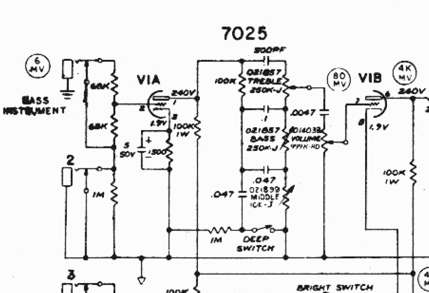

Max Mustermann schrieb: > "Tube Screamer" Vielleicht kann mir mal jemand eine Röhrenstufe in LTC zeigen, die zumindest ähnlich zerrt. LG old.
Mein Gott, dann bleib doch bei deinen Röhrenverstärkern, du alte Spassbremse...
D a r i u s M. schrieb: > Vielleicht kann mir mal jemand eine Röhrenstufe in LTC > zeigen, die zumindest ähnlich zerrt. Vielleicht könntest du mal deine unqualifizierten Kommentare stecken lassen. Wir sind nicht deine Kunden, die du mit einem gesunden Halbwissen über den Tisch ziehst. ("Der Kunde ist König, und ein König hat Geld, aber keine Ahnung.")

Helmut S. schrieb: > Die 10kOhm sind für den NE5532 eigentlich schon zu hoch wegen dessen > hohem Eingangsstrom. In der Simu nicht. Guck' mal, wie schön sich da mit R3 der Verzerrgrad einstellen lässt. Mit anderen Werten für R1 längst nicht so gut.
Das mögliche Problem ist R1 mit 10kOhm. Damit ergeben sich bis zu 10mV Offsetfehler. Außerdem hat man von dem niedrigen Spannungsrauschen des Opamps mit 5nV/sqrt(Hz) nichts mehr da das Gesamtrauschen durch das Rauschen des 10kOhm Widerstandes und des Biasstromes dominiert werden (ca. 15nV/sqrt(Hz)). Bei 100mV und mehr Eingangspegel spielt das Rauschn des Opamps allerdings auch keine Rolle mehr.

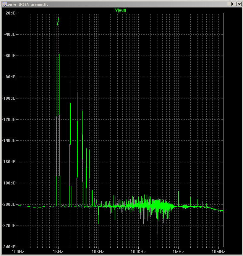

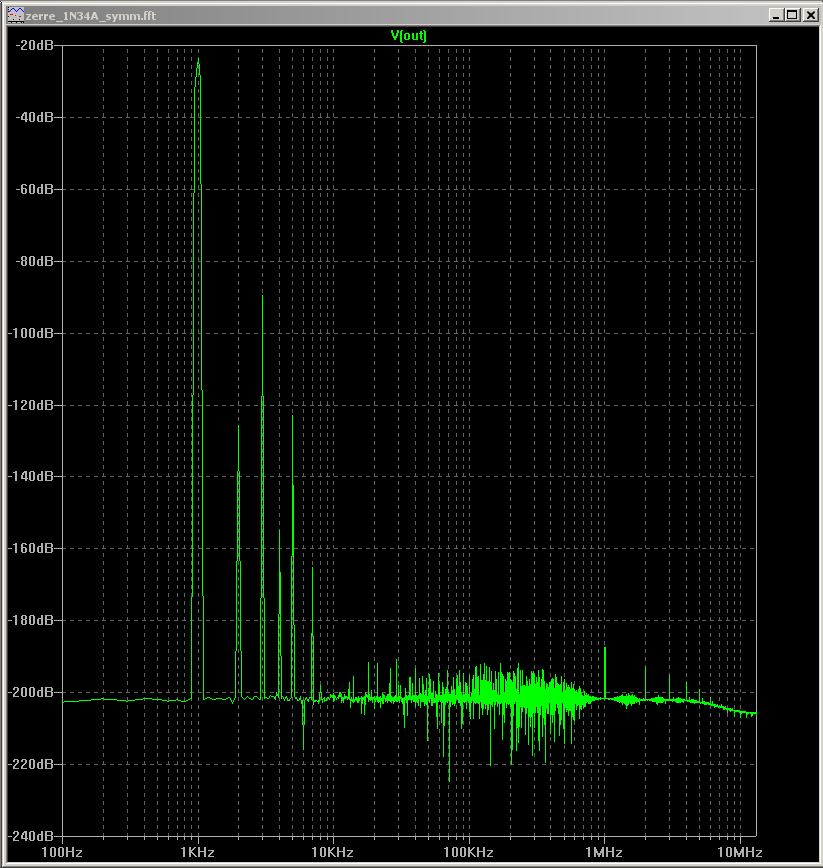

Hm, das Spektrum scheint mir für den Anfang schon ganz brauchbar?
Bearbeitet durch User

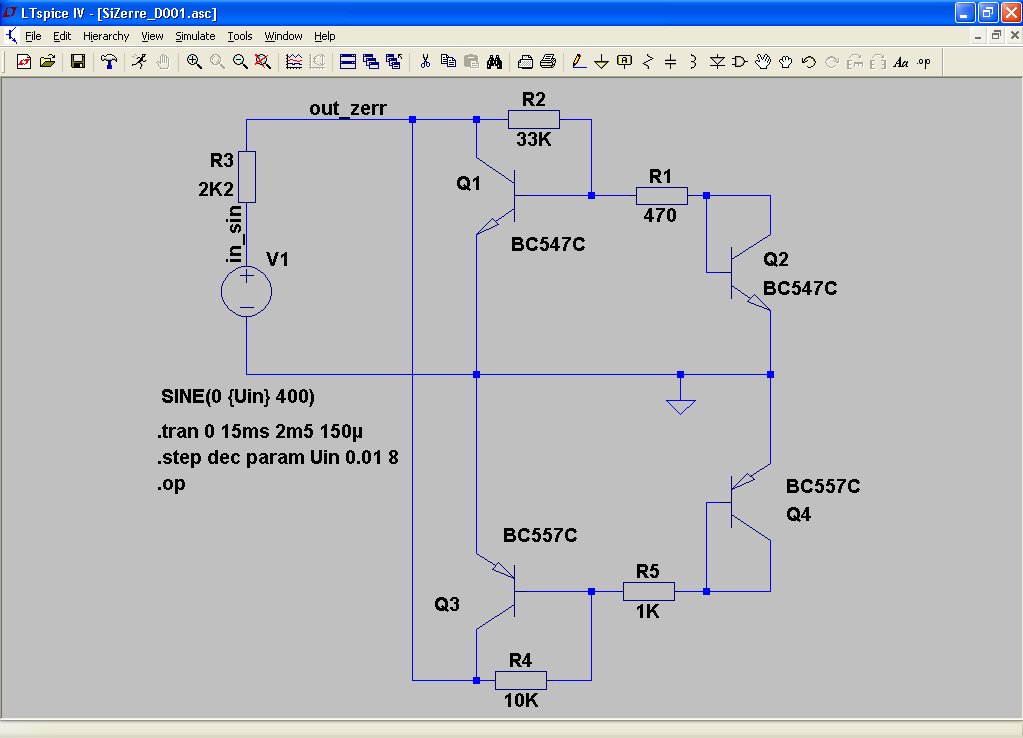

Kai Klaas schrieb: > Der resultierende Sound läßt sich dann von dem einer > übersteuernden Röhrentriode (z.B. ECC83) praktisch nicht mehr > unterscheiden. voltwide schrieb: > Jeder Röhreneingang hat als erstes einen > Koppelkondensator. Vielleicht kannst Du der Leserschaft mal bitte die Röhrenstufe zeigen deren Klangbild hier nachempfunden werden soll. Danke. LG old.

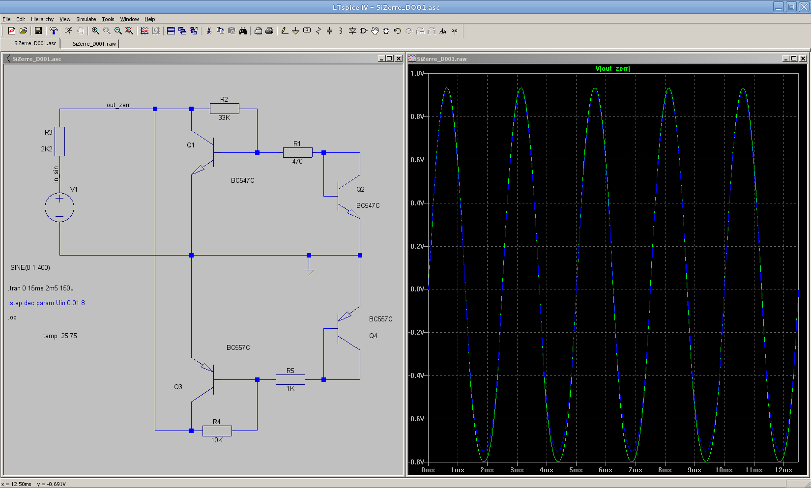

Helmut S. schrieb: > Nachtrag: So eine Verzerrung geht natürlich auch mit Si. Q2 und Q4 arbeiten als Kitzeldioden. Die Verzerrung entsteht durch die BE-Dioden von Q1 und Q3 Ist Temperaturkomensiert, keine Unstetigkeiten, offizielle LTC-Modelle. Die NPN-Typen verzerren die positive Halbwelle, die PNP-Typen die negative Halbwelle. Durch passende Auswahl der Widerstände kann man alles so einstellen wie man möchte. LG old.
D a r i u s M. schrieb: > Vielleicht kannst Du der Leserschaft mal bitte die > Röhrenstufe zeigen deren Klangbild hier nachempfunden > werden soll. Danke. Kannst dich ja mal hier einlesen: https://hps.hs-regensburg.de/~elektrogitarre/ ("Physik der Elektrogiatrre, Kap. 10 "Gitarrenverstärker" - schlappe 280 Seiten) ;) Im Ernst, Darius: Wenn du mal aufhören könntest zu stänkern, könntest du ein ganz akzeptabler Diskussionspartner sein. Hab' den bereits erwähnten Kollegen mal angemailt: > Hallo ***, > du schriebst doch mal vor geraumer Zeit, du wolltest mal den Aufbau > eines "typischen" (Marshall?) Röhrenpreamps analysieren. > Gugge mal hier, kannst du was dazu sagen: Beitrag "Re: Doppel- Diodenverzerrer" > Gruß *** Schaunmermal, ob er Lust hat, sich hier zu äußern. Er hat nämlich auch so seine Erfahrungen mit Foren, d.h. speziell mit blöder Anmache. Aber das ist ja nun lange her ... (Wir kennen uns aus dem "gitarrebass"-Forum.) Das einzige, was ich (von ihm) dazu weiß, ist wie gesagt: Die "legendäre Marshall-Vollröhren-Brachialzerre" wird in drei Triodenvorstufen erzeugt, wovon zwei übersteuert werden. Eine Halbwelle bleibt etwas "verrundet", die andere wird fast bis zum Rechteck verzerrt.

D a r i u s M. schrieb: > Ist Temperaturkomensiert, Und zwar ganz gut, wie's aussieht (Beispiel Uin=1V, 25 ... 75°C). Alles in allem muss ich sagen: Sauber gemacht, so wie ich's auf den ersten Blick beurteilen kann. (Wie hast du die Diagramme für zwei Spannungen in ein Ausgabefenster 'reingekriegt - es gibt keine dummen Fragen.) ;) > Durch passende Auswahl der Widerstände kann man > alles so einstellen wie man möchte. Da geht's natürlich erst mal richtig los. ;) Sind immerhin 4 Knöpfchen, die zu betätigen wären, also das "bedienerfreundlich" zu gestalten ...
Waveform Window aktiv machen.
Rechtsklick -> Add Plot Pane
Man kann dann die dargestellten Signale direkt in andere Plots ziehen.

D a r i u s M. schrieb: > Durch passende Auswahl der Widerstände kann man > alles so einstellen wie man möchte. Hm, ist dann auch in jedem Fall die Temperaturstabilität gewährleistet?
Max Mustermann schrieb: > 25 ... 75°C Was nicht alles in LTC möglich ist! Ich bin geplättet. Max Mustermann schrieb: > das "bedienerfreundlich" zu gestalten Nur R1 und R5 einstellbar machen. Helmut S. schrieb: > Rechtsklick -> Add Plot Pane Genau so habe ich das gemacht. Max Mustermann schrieb: > wird in drei Triodenvorstufen > erzeugt Das ist dann aber nicht mehr speziell an Röhren gebunden, hat mit Röhrensound nichts zu tun. Wenn man einen Röhrenverstärker übersteuert kommt da nicht das heraus was wir hier gerade machen. Deshalb habe ich das hier nicht kapiert. LG old.

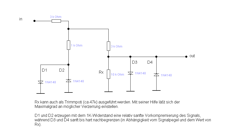

Ich benutze einfache Diodenverzerrer, basierend auf folgender Schaltung. Wie man sieht, arbeitet diese symmetrisch, d.h. keine k2,k4 etc - habe ich nie vermisst. Der Verzerrungsgrad ist von ganz schwach bis heftig übersteuert mit einem Poti einstellbar. Der Knick ist natürlich da, finde ich aber, selbst im angezerrten Bereich, eher nebensächlich.
Kai Klaas schrieb: >>Und ich sehe in der Simu nur wunderbar "weiche" Kurven, keine "Knicke" >>etc. > > Mit ein bisschen Übung sieht man trotzdem das Silizium... Darauf kommt's nicht an, sondern auf das, was man hört. ;) >>Außerdem soll's ja nicht nach Germanium kligen, sondern nach Röhre >>- schon vegessen? > > Für dich vielleicht. Nein, für viele. ;) > Ich habe nie versucht den Klang einer Röhre zu > kopieren. Jetzt fang' bloß nicht genauso an wie Darius. Als ob in der ganzen "Kette" (also von der Hand bis zum Ohr des Gitarristen) der "Klang einer Röhre" für das Gesamtergebnis entscheidend wäre. ;) >>Wie gesagt: Es geht nicht um meinen Geschmack, sondern um den vieler (klar >>- allen kann man's nie recht machen). ;) > > Das finde ich sehr bedenklich. Wie willst du wissen, was eine größere > Menge Leute gut findet? Möglicherweise, indem ich jahrelang "das Ohr an der Masse" hatte? ;) Zwischendurch auch längere zeit überhaupt nicht, und dann wieder in die "Szene" 'reingerochen - und siehe da: Die Jungs haben heute dieselben "Probleme" wie die Generation damals - streiten sich vor allem heftiger denn je, was denn nun besser sei, Röhre oder Transistor ... > Mach es doch erst mal für dich perfekt. Und dann > schau mal, wie es anderen gefällt... Geht nicht. Nochmal: Ist meine Mail nicht angekommen?

D a r i u s M. schrieb: > So eine Verzerrung geht natürlich auch mit Si. > > Q2 und Q4 arbeiten als Kitzeldioden. > Die Verzerrung entsteht durch die BE-Dioden von Q1 und Q3 > > Ist Temperaturkomensiert, keine Unstetigkeiten, > offizielle LTC-Modelle. > Die NPN-Typen verzerren die positive Halbwelle, > die PNP-Typen die negative Halbwelle. > Durch passende Auswahl der Widerstände kann man > alles so einstellen wie man möchte. Nur ein Problem: Leider beeinfussen sich beide Zweige gegenseitig bzw. jeder für sich auch die andere Halbwelle. Das müsste aber eliminierbar sein ...

Matthias Sch. schrieb: > Anbei mal der Plan des Fender Bassman 135 Eingang. Da du auch in der Materie zu stecken scheinst, hast du meine Spam-Mail jetzt auch. ;)

Max Mustermann schrieb: > Da du auch in der Materie zu stecken scheinst, hast du meine Spam-Mail > jetzt auch. ;) Ja verbindlichsten Dank ;-) Nimmst du mich bitte wieder raus? Ich kann mit sowas nix anfangen - landet im Papierkorb. Ich bin zwar Musiker und baue gerne Elektronik, aber mach da keine Philosophie draus. Und noch was zum Thema, so machts Leos Firma im Bullet Reverb.

Matthias Sch. schrieb: > Max Mustermann schrieb: >> Da du auch in der Materie zu stecken scheinst, hast du meine Spam-Mail >> jetzt auch. ;) > > Ja verbindlichsten Dank ;-) Nimmst du mich bitte wieder raus? Ich kann > mit sowas nix anfangen - landet im Papierkorb. Ich bin zwar Musiker und > baue gerne Elektronik, aber mach da keine Philosophie draus. Ich auch nicht, wie kommst du auf Philosophie? Das ist ein handfestes Vorhaben. Eine Marktlücke zu entdecken ist schwierger, als sie zu füllen. Sagt man so landläufig. In Klammern: Denkste. ;)
