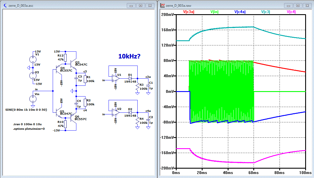

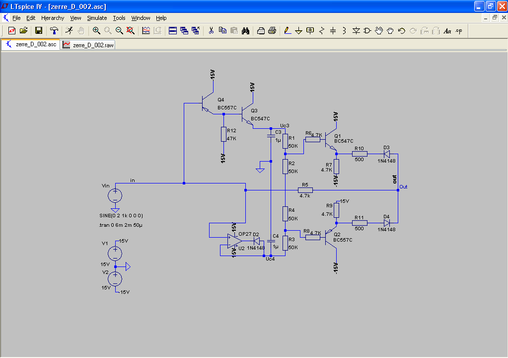

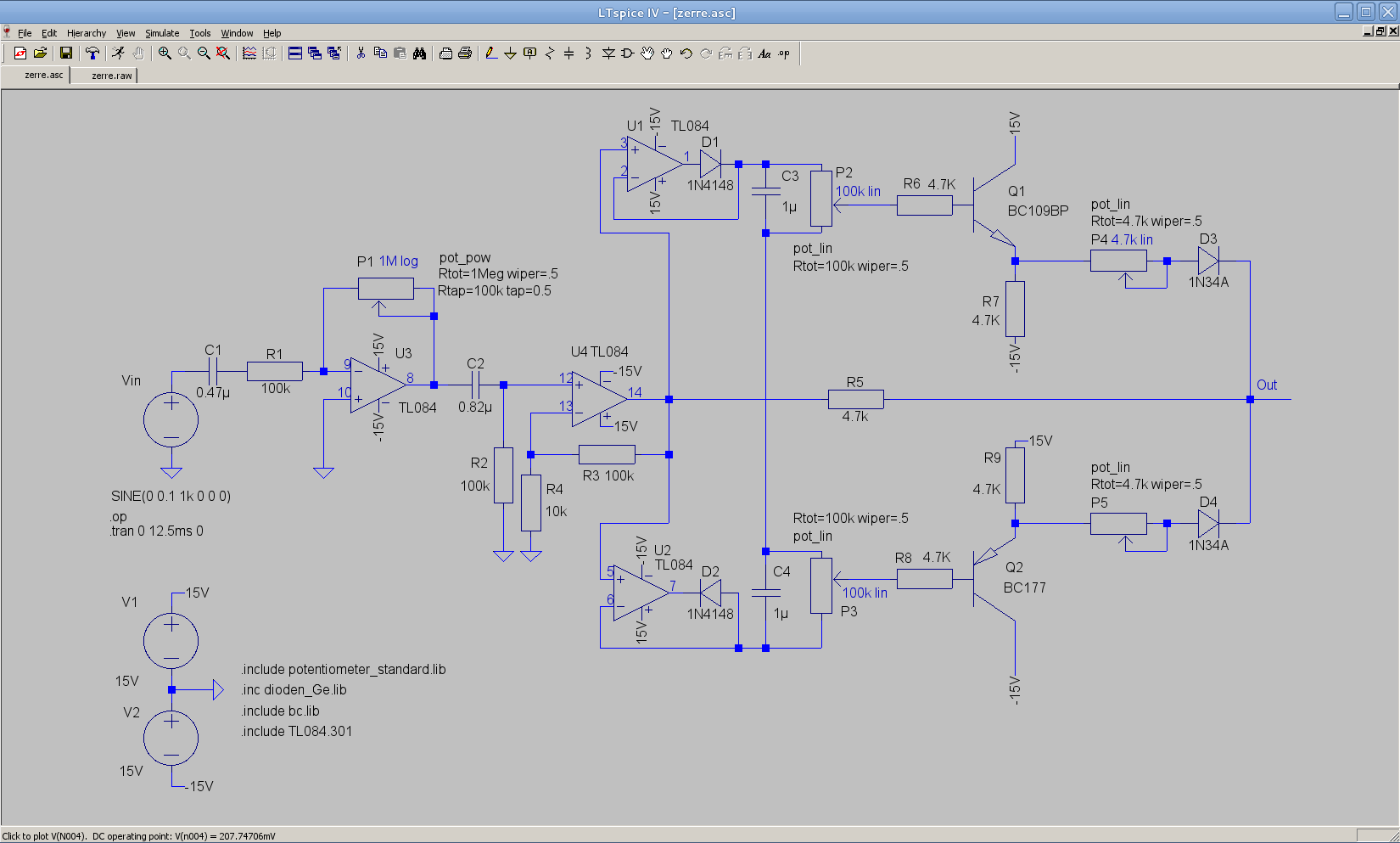

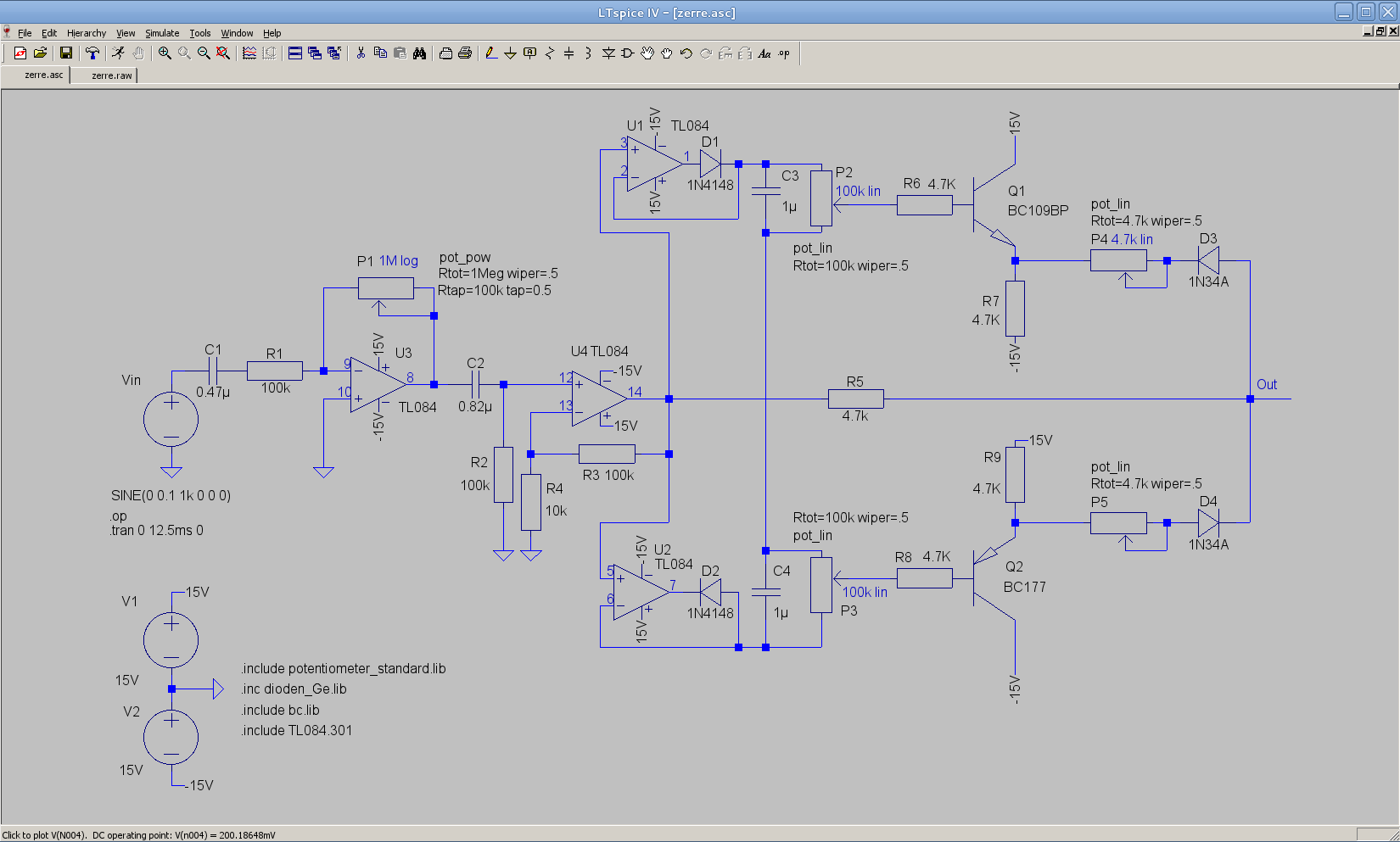

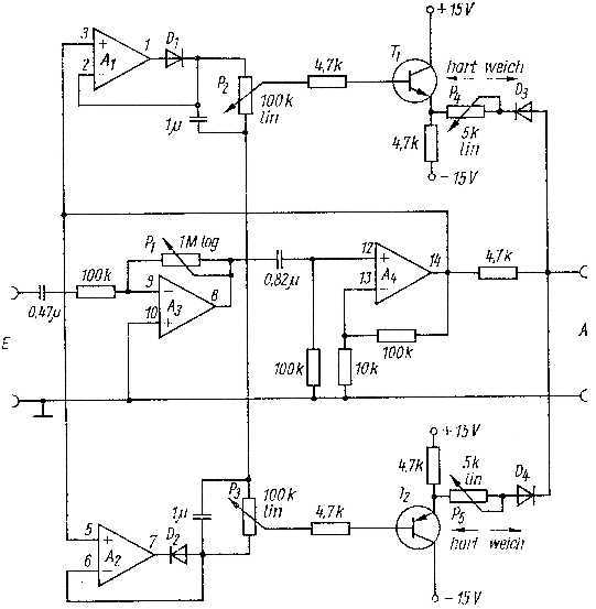

hat jemand Erfahrungen mit dieser Gitarren-Verzerrerschaltung
("zerre.jpg", Quelle Meinel: "Elektrogitarren"). Damit soll (für jede
Signalhalbwelle separat) Begrenzungseinsatz und Verzerrgrad einstellbar
sein, und zwar unabhängig vom Signalpegel (indem U1 und U2 als
Spitzenwertgleichrichter eine Referenzspannung für das Clipping-Niveau
liefern). So weit gut gedacht.

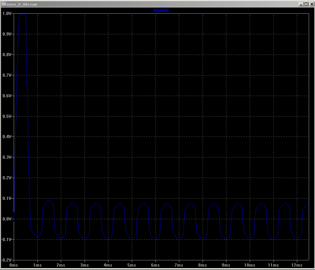

Meine Simulation ("zerre.asc") funktioniert erst mal überhaupt nicht (
-> "zerre.log") - irgendein elementarer Fehler muss noch drinstecken.
(Einige hab' ich schon eliminiert.) ;)
Die Bibliotheken, die nicht zum "Standard" von LTSpice gehören, hab' ich
mit angehängt. Bin für jeden Fehlersuchhinweis dankbar.

Umpf, D3 war falsch gepolt. Das bringt's aber noch nicht.
von voltwide (Gast)
Die Verbindung von C3 C4 muss vmtl geerdet werden.
Ob es diese komplizierte Schaltung klanglich bringt, wage ich allerdings
zu bezweifeln.

Wenn man erdet erhält man aber eine Spitzengleichrichtung und zusammen
mit dem großen Kondensator käme da ja nur noch Gleichspannung hearus.
Das wäre aber sicher nicht das was Gewünschte.
Ich zweifle auch gerade daran ob die Schaltung zerre.jpg richtig
abgemalt wurde, denn so wie gezeichnet funktioniert sie nicht.

von Ulrich H. (lurchi)
Die Verbindung C3,C4 an GND ist vermutlich wirklich nötig. Sonst bekommt
man jedenfalls keine Spitzenwertgleichrichtung wie in der Beschreibung.
Die Kondensatoren sollten vermutlich auch noch deutlich kleiner (eher nF
statt µF) werden, sonst dauert es einfach zu lange sich auf eine neue
Amplitude einzustellen. Auch ist 1 µF schon eine zu große Kapazitive
Last für den OP. Auch für die Simulation ist das günstiger, weil man
dann nicht so lange simulieren muss.
Zwei Gleichspannungen, die dem Spitzenwert der positiven / negativen
Halbwelle folgen sollen. Wenn ich das Ganze richtig verstanden habe, ist
das Prinzip, dass D3 / D4 dann zwischen dieser und dem unverzerrten
Signal liegen?
"zerre.jpg" ist aus dem Buch eingescannt. (Und wie mir einer schrieb,
hat er die sogar in der "Bibel" Tietze / Schenk wiedergefunden.) Also
zunächst: Hab ich beim Übertragen noch einen Fehler drin? (C3 / C4 hab'
ich mal kleiner gemacht und an Masse gelegt, bringt aber auch nichts.)
Irgendwas stimmt prinzipiell noch nicht, s. die Fehlermeldungen in
"zerre.log".

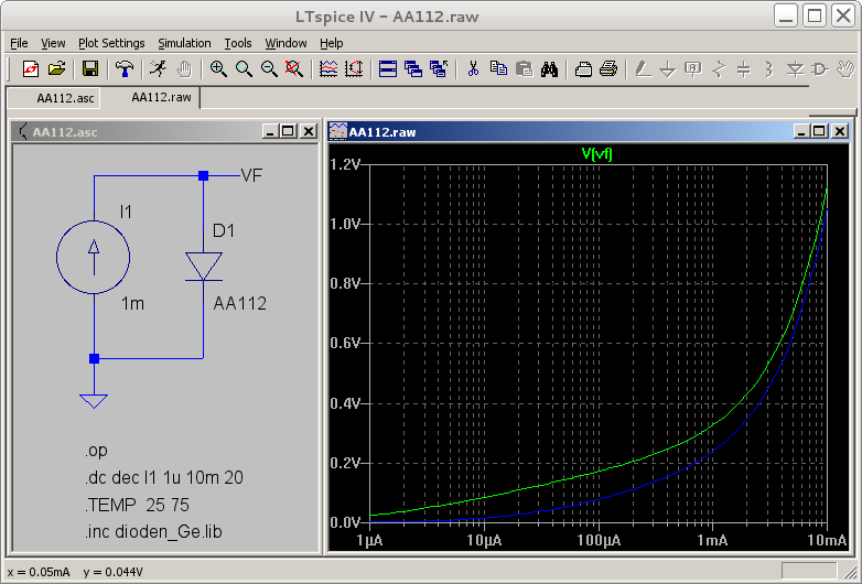

Gezerrt wird mit Germaniumdioden. Da ist das Grundsätzliche schon mal
nicht falsch gemacht worden. Aber eine mit der Amplitude mitlaufende
Begrenzungsschwelle finde ich auch eher kontraproduktiv, weil man für
einen lebendigen Klang ja eigentlich das Gegenteil möchte.
>Versuche mit asymm Verzerrungen zur Erzeugung von k2 etc haben imho
>nichts gebracht, jedenfalls für meine Ohren.
Wenn das mit Siliziumdioden gemacht wird, also beispielsweise ein
pn-Übergang für die eine Halbwelle und zwei für die andere, hast du
neben ausgeprägtem K2 immer noch andere starke unangenehme Harmonische.
Mit Germaniumdioden klingt das schon angenehmer. Ein wenig unagenehem
ist der starke schwankende DC-Anteil, der dabei erzeugt wird. Deswegen
muß man hinten dran mit einem geeigneten Hochpaß arbeiten.

von Helmut S. (helmuts)
> (Und wie mir einer schrieb, hat er die sogar in der "Bibel" Tietze / Schenk
wiedergefunden.
Das ist aber nur eine Legende und stimmt überhaupt nicht.
So eine falsche Pseudogleichrichterschaltung (die zwei linken Opamps
plus Dioden zusammen mit den verkoppelten R(Poti) und C(1uF) gibt es im
Tietze-Scheck nicht.

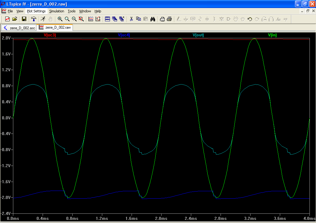

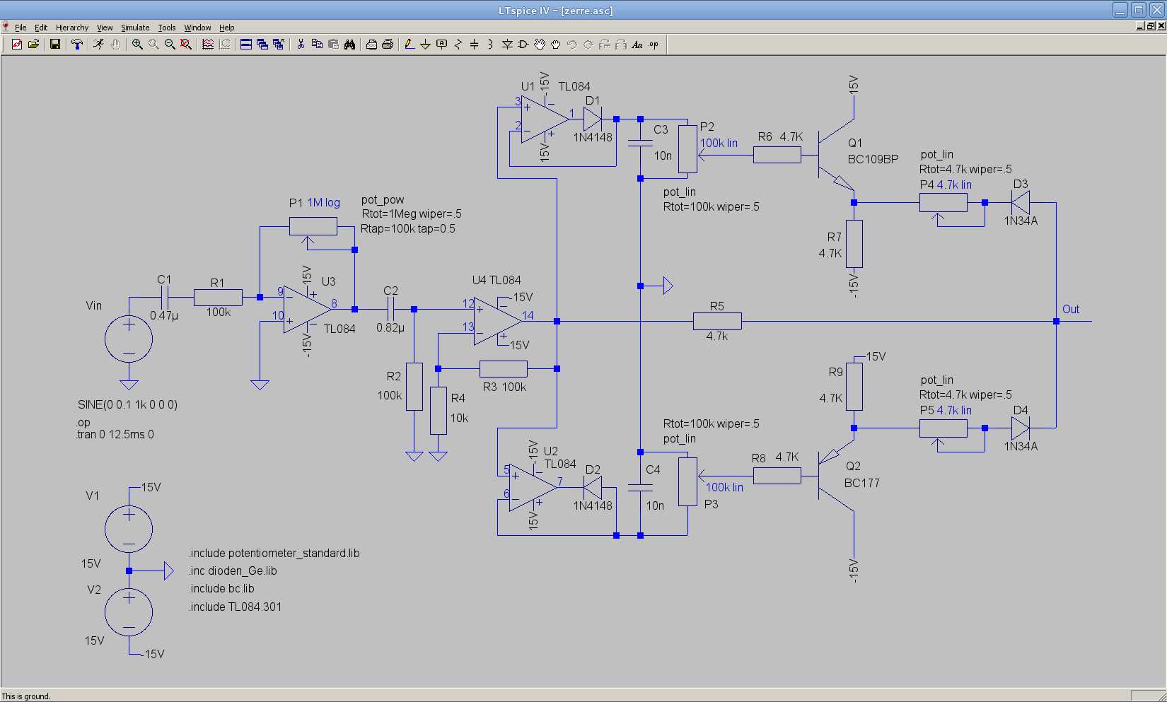

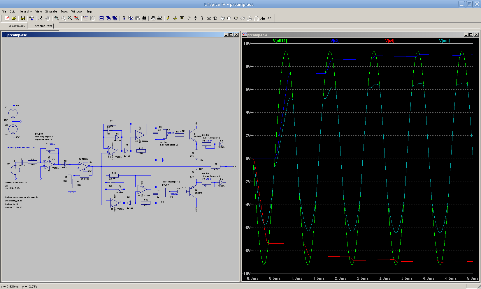

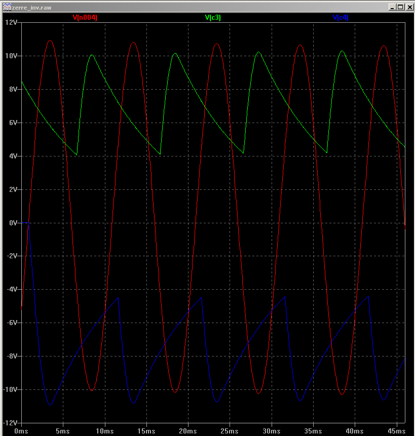

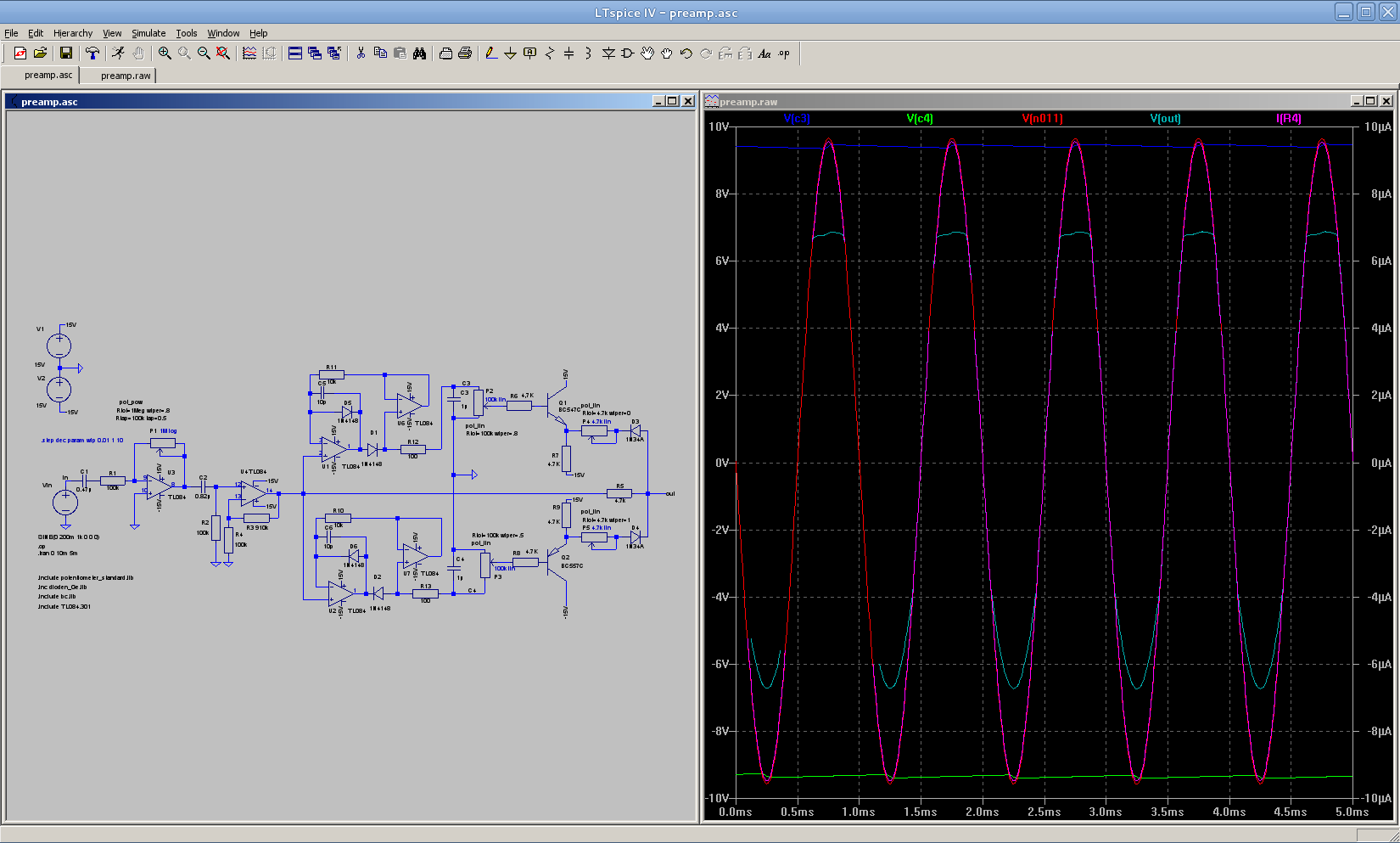

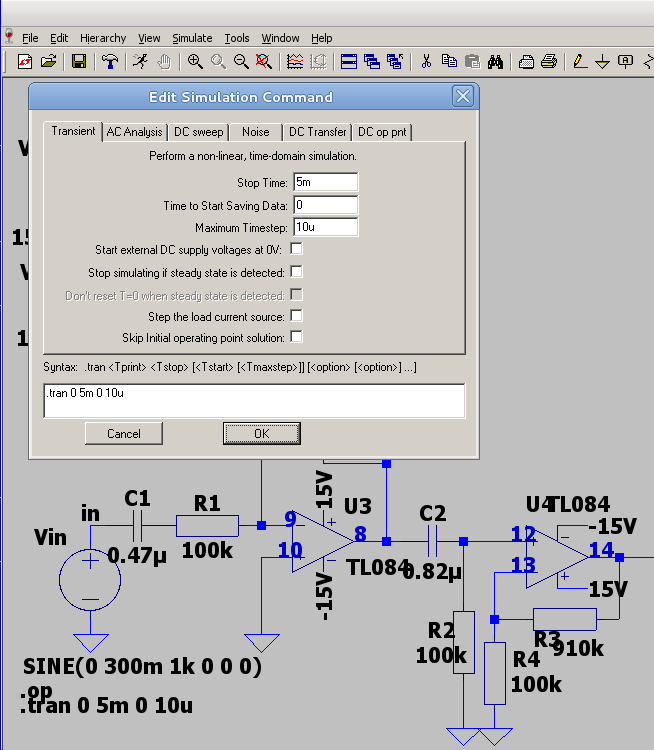

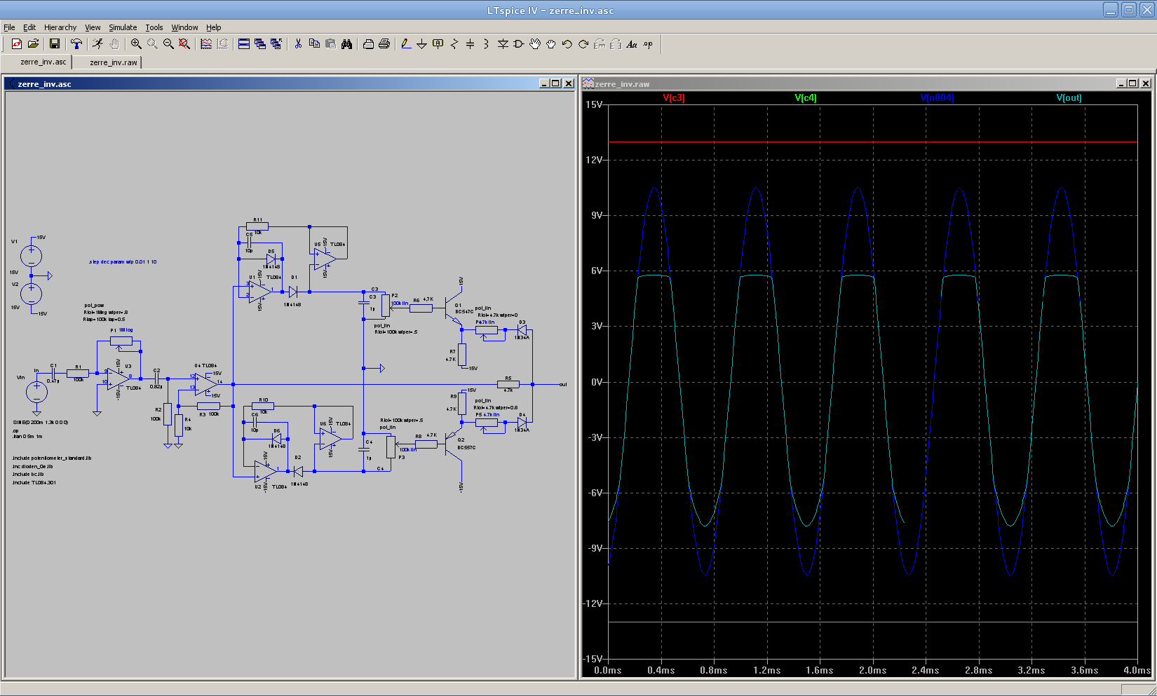

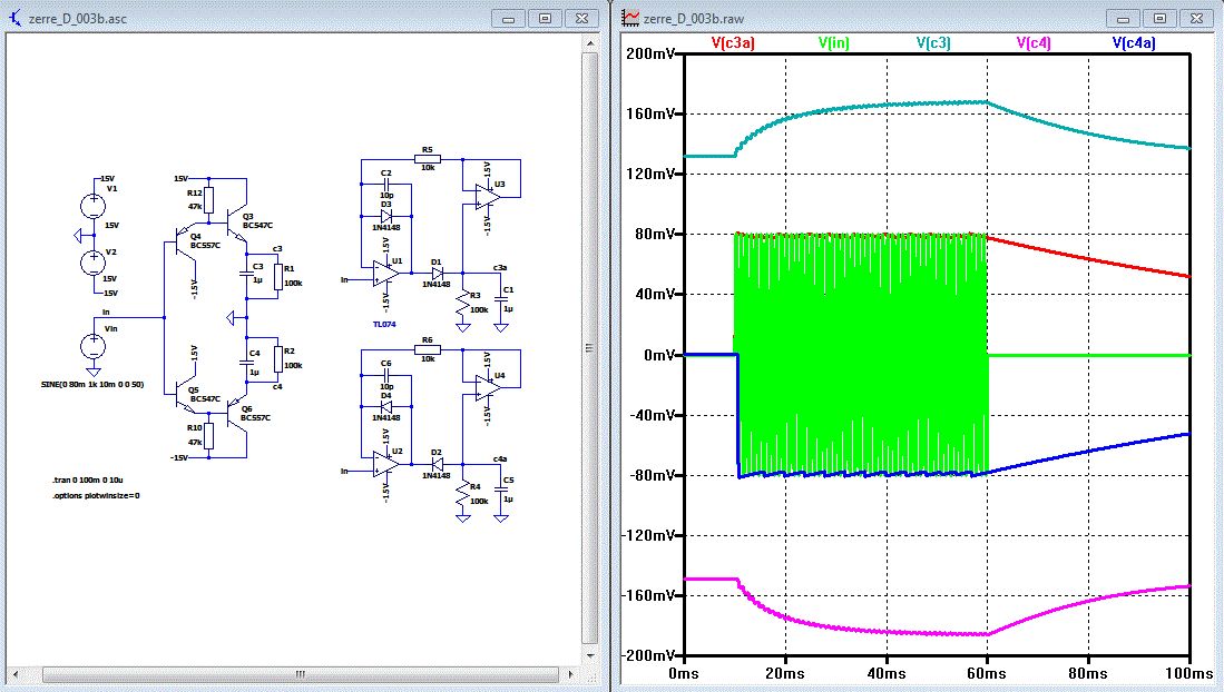

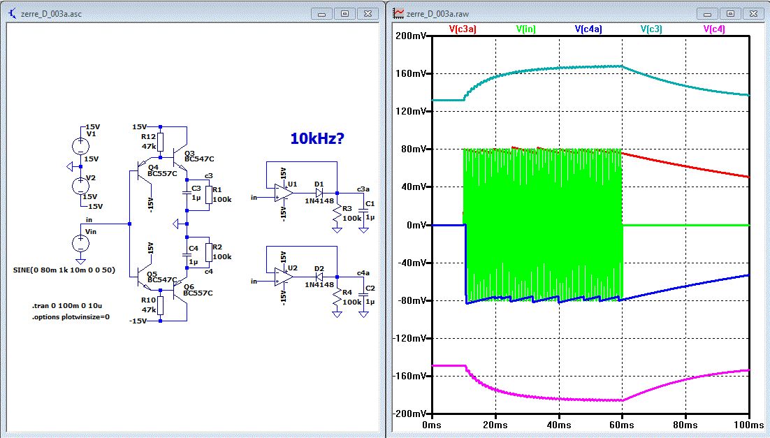

von oldeurope O. (Gast)
Absolut. Bei mir funktioniert die Schaltung dann grundsätzlich.
Habe mal etwas Ballast abgeworfen.
Oszillographiert mal an in;out;EQ1;EQ2
LG
old.

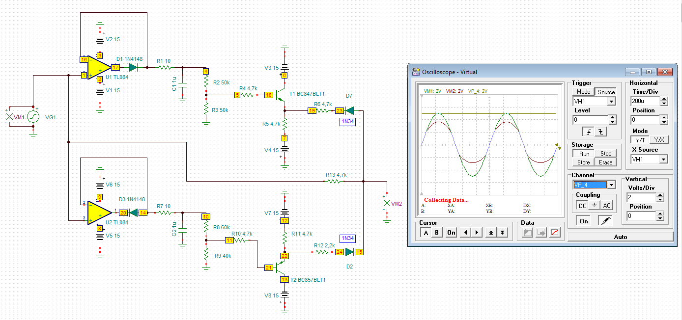

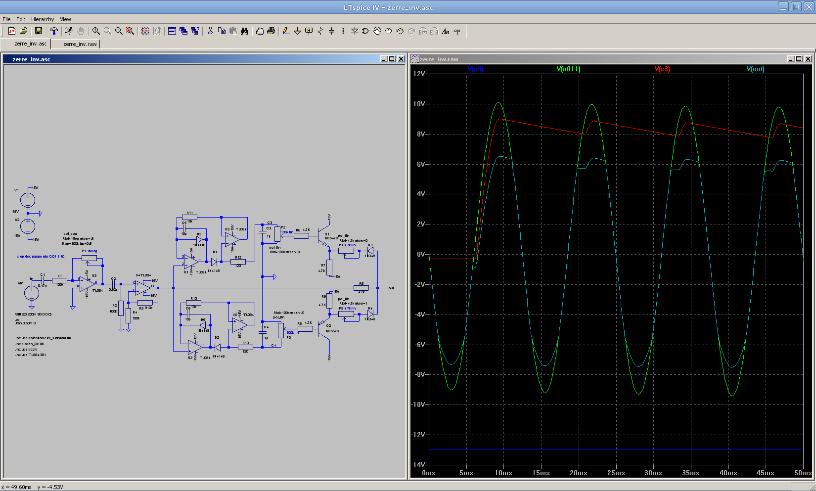

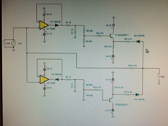

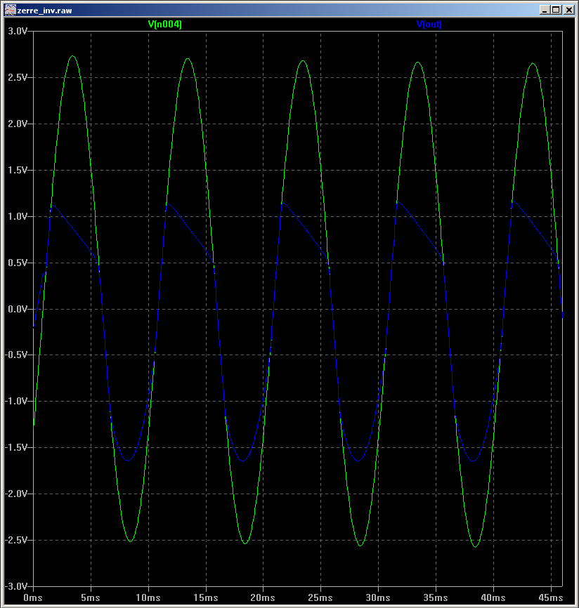

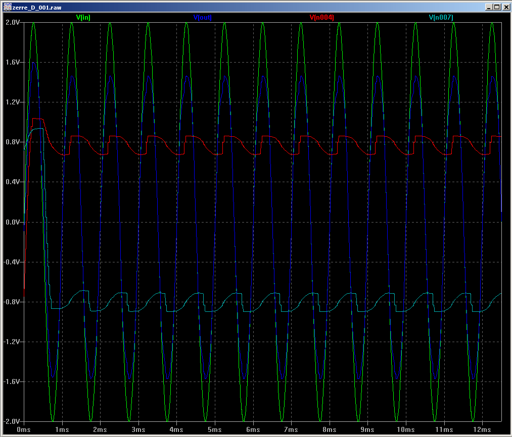

Ich ging bisher davon aus, dass man die Halbwellen trennt und dann
aufsummiert. Wahrscheinlich ist das aber so gedacht wie Darius das jetzt
simuliert hat. Man bildet die Hüllkurve und begrenzt auf diese Hüllkurve
mittels der Ge-Dioden. So macht das schon eher Sinn.

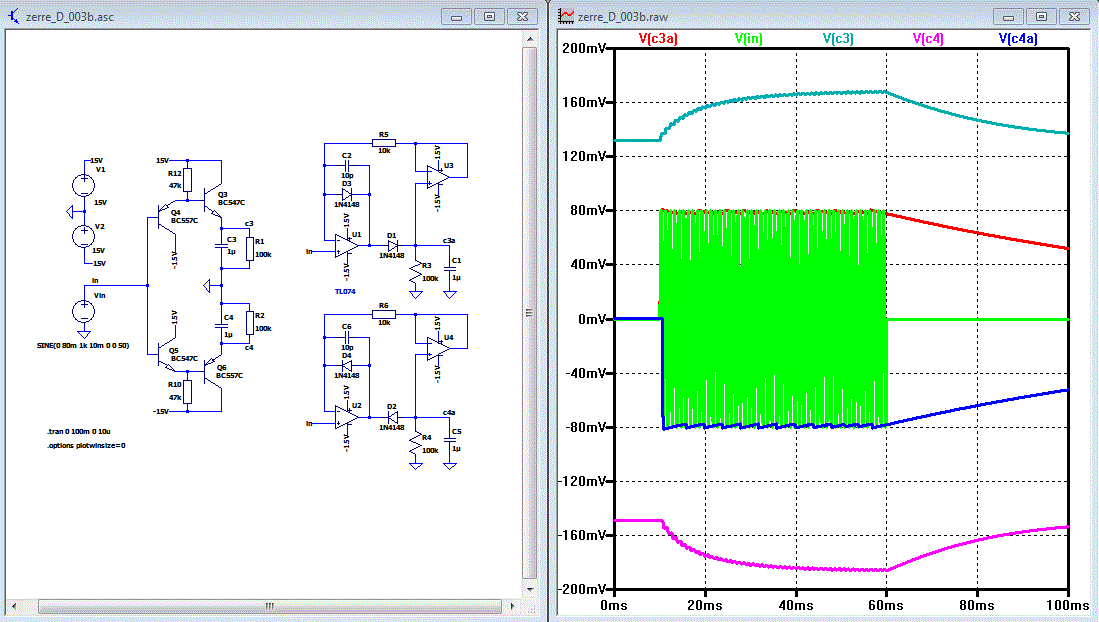

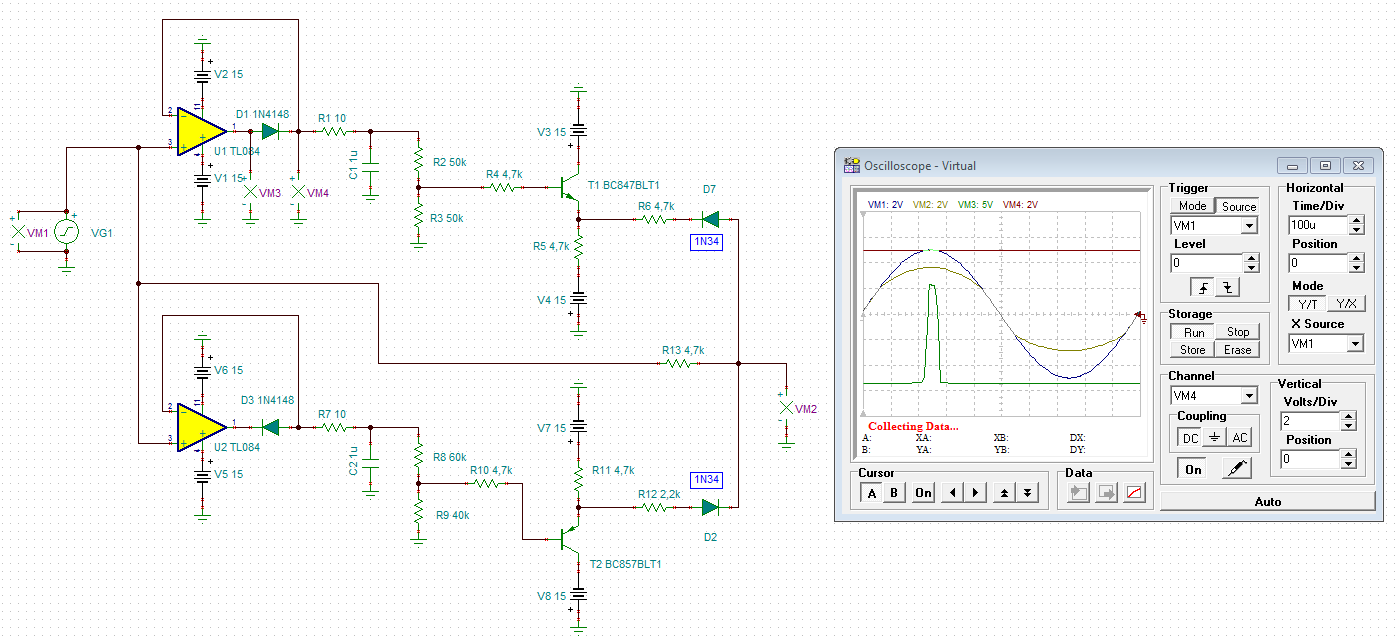

Wobei die Serienwiderstände die Diodenkennlinie eigentlich egalisieren.
Man kann auch 4148 nehmen und entsprechend einregulieren.
Auch für die Transistoren kann man OPs nehmen, sie puffern
ja nur die Ladung der Kondensatoren.
LG
old.
Den Ube Spannungsabfall braucht man wahrscheinlich um die
Diodenflussspannung zu kompensieren damit die Begrenzung gleich bei 0V
beginnen kann.

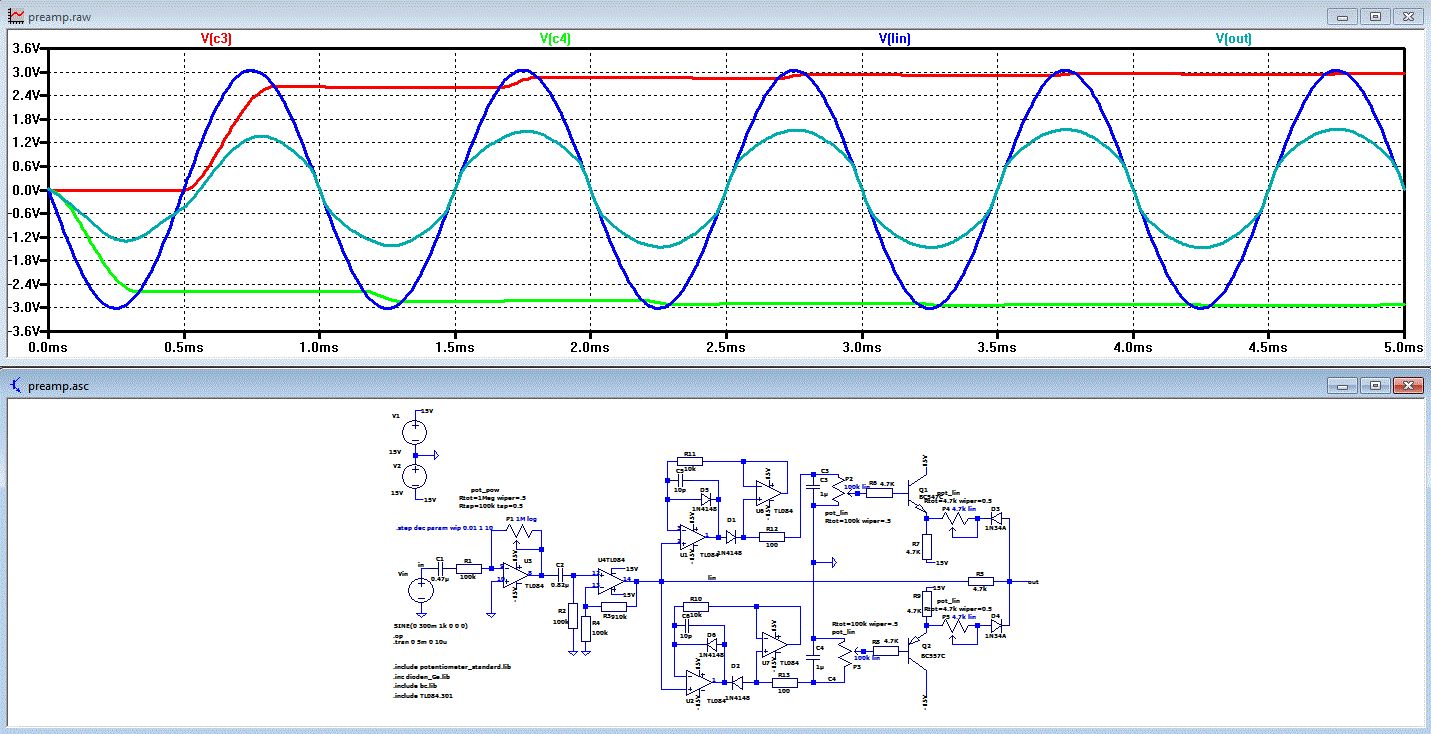

von Max M. (raa)
D a r i u s M. schrieb:
Najaaa ...
Helmut S. schrieb:
> Den Ube Spannungsabfall...
Stimmt!
LG
old.
Max Mustermann schrieb:
> Najaaa ...
Du kannst ja noch mit den Widerstandswerten spielen um einen
anderen Verzerrungsgrad zu erreichen.
LG
old.
von Max M. (raa)
>> Najaaa ...
Na, warum hast du auch die Potis 'rausgeschmissen? Dafür waren sie
schließlich gedacht. Für Begrenzungseinsatz und Verzerrgrad.
Aber was sehe ich da: Die Cs hast du an Masse gelegt, aber eben nicht
die paralell liegenden Rs. Das dürfte wohl mein Fehler gewesen sein. ;)
Ich würde eher sagen die Potis nicht an Masse zu legen ist ein Fehler.
>>> Najaaa ...
Ich bin noch nicht so weit in LTC. Das werde ich mir mit Euren
Beispielen noch beibringen.
> Dafür waren sie
Momentan ändere ich die Werte der Widerstände und oszillographiere
dann.
Das ist egal, Du darfst den Knoten R2R4 auch an GND legen.
Wenn man zwei betragsgleiche Spannungen unterschiedlicher
polarität 1:1 teilt, gibt das von selbst 0V=GND.
LG
old.
von Max M. (raa)
Mach mal. Die Modelle für die Potis hab' ich übrigens von Helmut.
Lieber nicht. Guck mal, welche Spannung da jetzt so anliegt. ;)
Ja, aber nur dann. Das wäre aber hier ein Sonderfall. ;)
Max Mustermann schrieb im Beitrag #3933895:
plusminus 2VDC.
Stört Dich die Restwelligkeit?
LG
old.

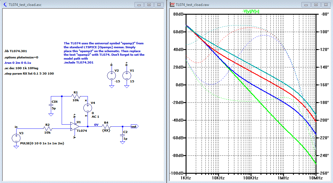

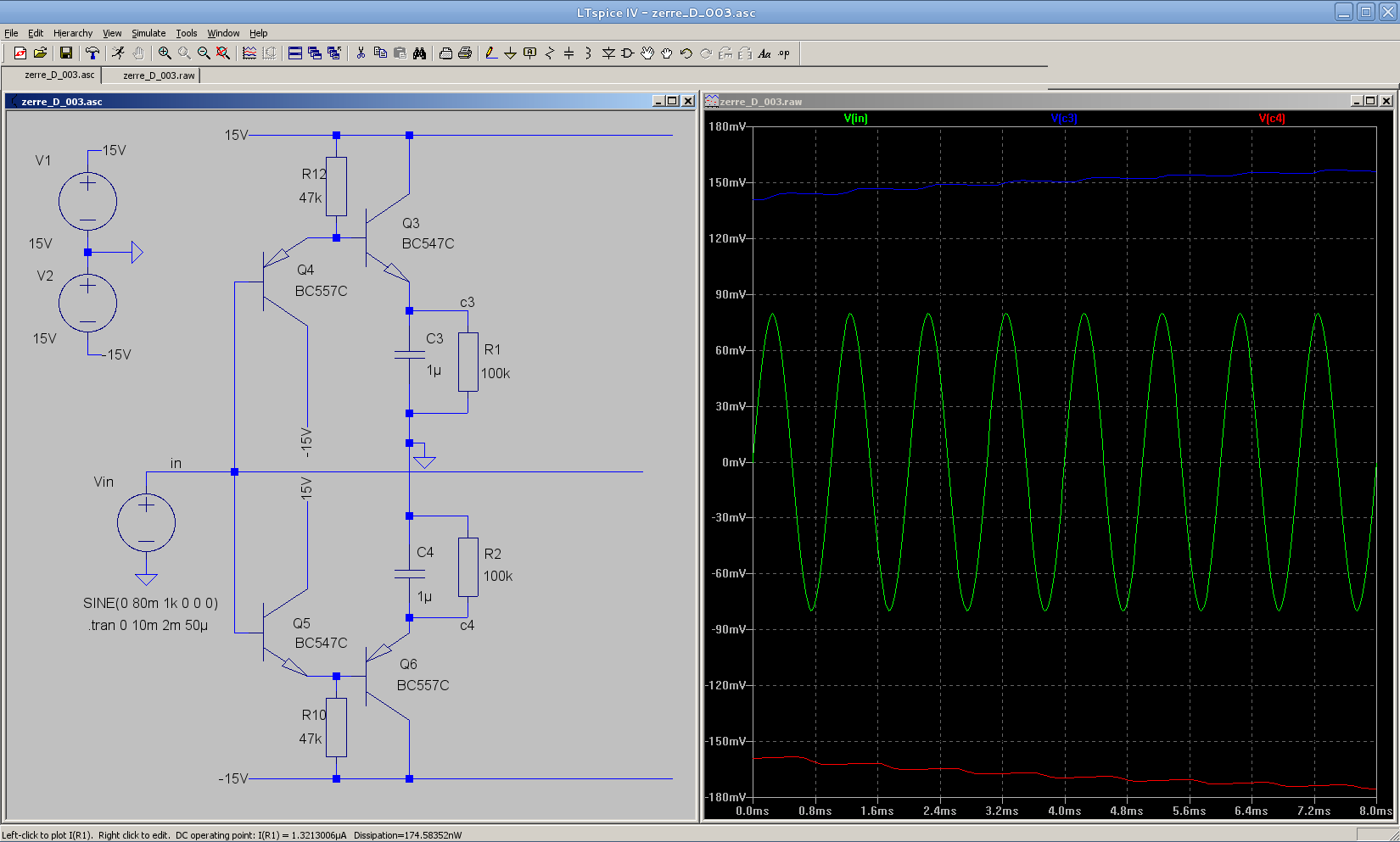

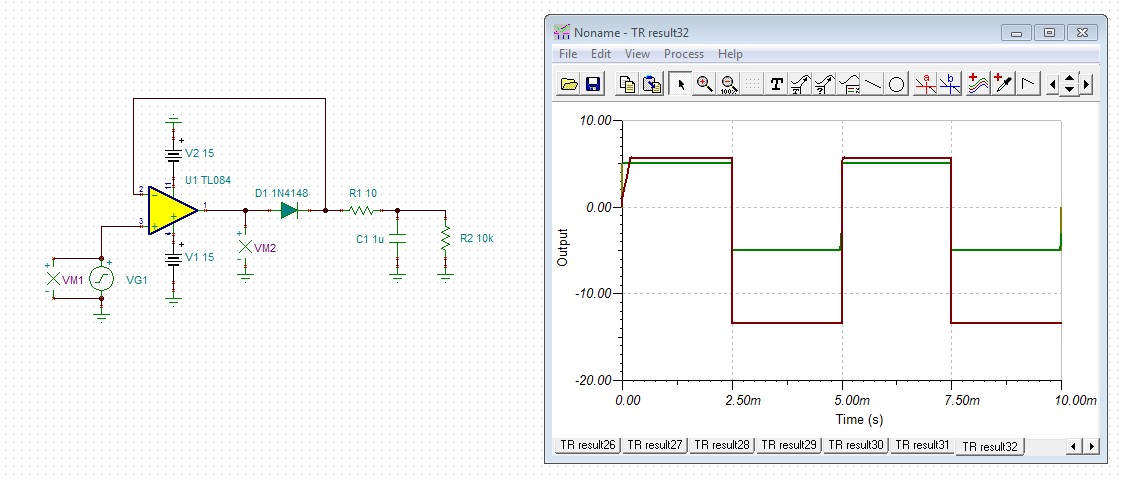

> Last für den OP.
Mir schmeckt auch nicht, dass die in die Begrenzung gehen.
Würde statt der OPs zwei BJTs verwenden.
Dann kann man auch den Ladestrom definieren.
LG
old.
von Max M. (raa)
> plusminus 2VDC.
Nö. Hatte erst ein falsches Bild hochgeladen.
Nein, aber wenn du den Punkt auf Masse legst ...

von Max M. (raa)
Da bin ich mir nun gar nicht so sicher. Übrigens: D3 / D4 sind auch im
"Original" 1N4148, aber (Zitat aus dem Text): "Als Begrenzerdioden
eignen sich Ge-Typen besser als Si-Dioden, da dies einen röhrenähnlichen
Klang möglich macht."
Was sagt Kai dazu? Ge bleibt Ge, sag' ich mal. ;)
von Max M. (raa)

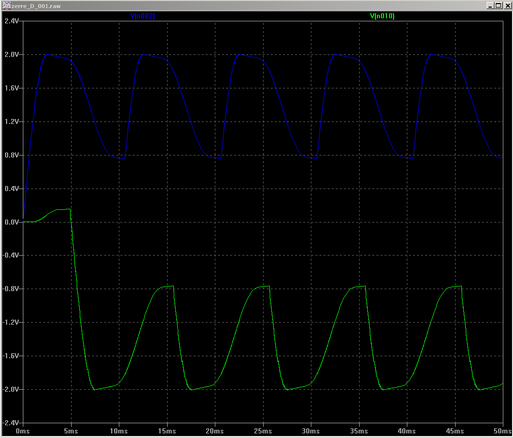

Hm, wenn das so gedacht ist, dann aber auch nur angedacht. Trotz der
(für die OpAmps also schon viel zu) großen Lade-Cs sehen nämlich die
"Hüllkurven" (die hier bei konstantem Signal eigentlich Geraden sein
müssten) z.B. bei 100Hz so aus. Verheerend. Was mit diesem "Bezugspegel"
hinten 'rauskommen kann, will ich gar nicht sehen.
Ein kleines Detail noch - weiß nicht, ob das von Belang sein könnte: Die
Transis waren im "Original" die DDR-Typen SC239 und SC307, entsprechend
BC109 (npn) und BC307 (pnp). Der BC109 ist mir nun ein Begriff für
besonders rauscharm - hm,hm, aber garantiert nicht so beschaltet.
(Bipolare haben ihr Rauschminimum bei 10...20k Generatorwiderstand und
0,1mA Kollektorstrom.)

von Max M. (raa)
> Das ist ein Mustertext den Autoren gerne benutzen.
Meinste. Das ist er übrigens:
http://www.fh-zwickau.de/index.php?id=6127
Und das das bewusste Buch:
http://www.booklooker.de/B%C3%BCcher/Eberhard-Meinel+Elektrogitarren/id/A01HqkJy01ZZq?zid=1f1d477d6c33592f3d7b5ba0139843c1
Mail ihn doch mal an, vielleicht streitet er sich gerne mit dir. ;)

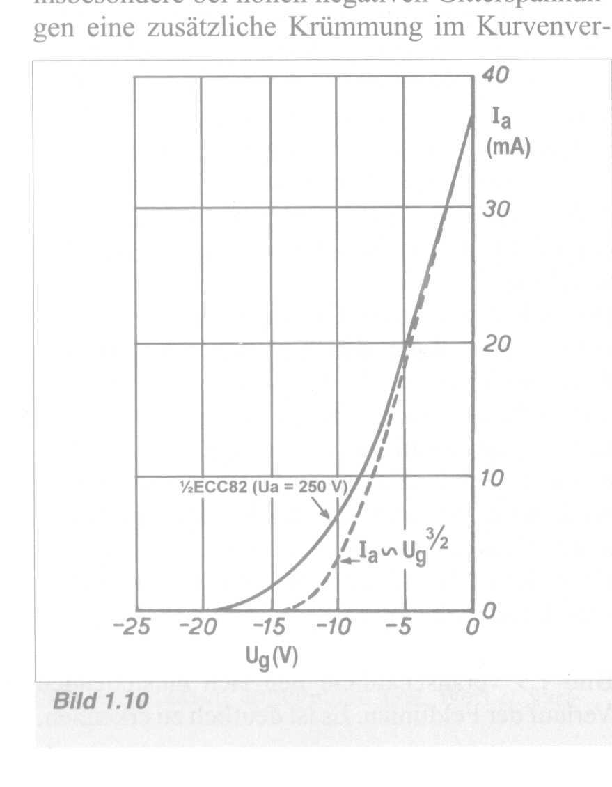

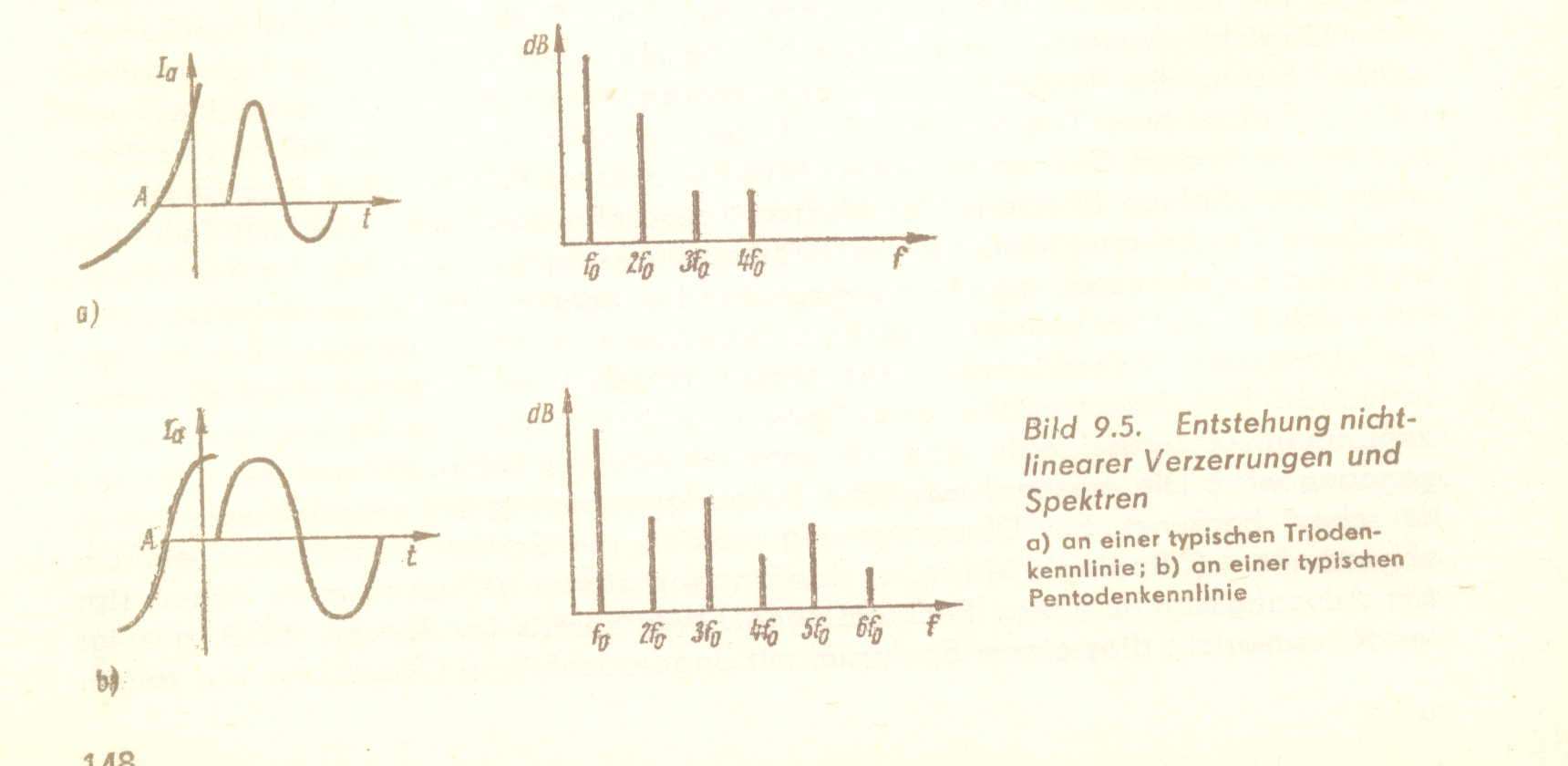

Übrigens können nur die "quadratischen" Kennlinien von Ge-Dioden mit
entsprechender Beschaltung verblüffende Ähnlichkeit mit denen von
Röhrentrioden kriegen (Beispiel: Ia/Ug einer ECC82), die von Si mit dem
typischen "Knick" mit Sicherheit nicht. ;)
(Und bei Gitarrenamps ist auch "clean" schon alles andere als linear,
aber da erzähle ich dir hoffentlich auch nichts Neues.)
> Passt nur halt nicht zu dieser Schaltung, ist dem Autor
> aber egal, hautsache hört sich wichtig an.
Meinste. S. u.a. auch die Diskussionen hier:
Beitrag "Doppel- Diodenverzerrer"
> hfe sollte >100 sein. Alles Andere ist ohne Belang.
OK, aber guck' dir mal die Belastung der Lade-Cs auch bei solchen
Basisströmen an ...
> Die 1µF 100K sind auf Gitarre abgestimmt.
Danke für den Hinweis. Macht eine Zeitkonstante von 100ms. Aber nicht
bei dieser Last (s.o.) - s. unsere verheerenden "Hüllkurven".
> Mehr Kapazität macht die Schaltung "langsam",
> weniger bringt Probleme bei den tiefen Frequenzen.
Die haben wir also schon.
Man sollte beim Vergleichen von Kennlinien darauf achten,
dass da an den Achsen auch die gleichen Größen stehen.
Sonnst ist das ein Apfel-Birnen-Vergleich.
Anbei mal der Vergleich. Obere Hälfte Spitzenwertgleichtichtung
mit zwei BJTs unten mit OP und Diode.
Man erkennt den Unterschied deutlich im Ausgangssignal (obere
Halbwelle).
Über R12 ... kommt später.
LTS: Das man mit einem Lable Punkte verbinden kann, klasse. :-)
LG
old.

von Max M. (raa)
> Halbwelle).
Umpf, das hab' ich ja noch gar nicht gesehen. Das sieht schon eher nach
einer "ordentlichen" Verzerrung aus. Mach' mal weiter, ich muss jetzt
erst mal weg, melde mich heute nachmittag wieder. Hast erst mal 'ne
private Mail von mir.

1.Diese Ia Ug Kennlinie gilt aber für Ua= Parameter, also
Pentodenbetrieb.
2. Während Du mit den Dioden das Signal stauchst,
macht die Röhre genau das Gegenteil davon.
Und Du meinst noch immer das sei vergleichbar?
LG
> Pentodenbetrieb.
Die gilt für genau eine Ua (Anodenspannung). Und eine Triode kannste
nicht als Pentode betreiben, dazu fehlen ihr schlichtweg zwei Gitter. ;)
Umgekehrt schon eher. Die "typische" Pentodenkennlinie sieht auch etwas
anders aus.
Ja. Es ist nämlich kein Problem, das "gestauchte" Signal linear zu
verstärken. Am besten vorher - oder was meinst du, wozu die zwei OpAmps
drin waren, die du "wegrationalisiert" hast? ;) Von einer Gitarre direkt
kriegst du nämlich üblicherweise ein Signal von (größenordnungsmäßig)
ein paar mV bis allerhöchstens <~ 1V. Die zwei OpAmps verstärken es (P1
voll aufgedreht) auf das 110fache ...

Das wirst du in keinem Gitarrenamp finden. Wie gesagt: Was man bei
"normalen" Verstärkern scheut wie der Teufel das Weihwasser (und damit
Röhrenamps auf auch nur annähernd sowas Ähnliches wie HiFi nur quälen
kann), bringt bei der Klampfe erst den Sound: Nichtlinearitäten und
Verzerrungen. Und ehe wir uns hier über Theorie und Praxis des
Röhrenamps streiten, empfehle ich mal das:
http://www.amazon.de/Theorie-Praxis-R%C3%B6hrenverst%C3%A4rkers-Peter-Dieleman/dp/3895761613
Was Umfassenderes wirst du kaum finden, hat sogar mir altem Transen-Guru
noch was gegeben. Gibt auch garantiert fast jedem alten Röhrenfreak noch
was. ;) Die "typische" Triodenkennlinie hab' ich auch da 'rausgepickt,
den Anhang gerade aus Hrn. Meinels Buch eingescannt. Damit dürften sich
unsere theoretischen Streitigkeiten erledigt haben, hoffe ich.

Immer noch? Da hängt's also wieder mal an mir. Ich gestatte mir also
erst mal, deine Transikombination statt des OpAmps "komplementär" für
die negative Halbwelle zu übernehmen ...
Das nächste Problem ist aber: Einfache Potis nützen hier nichts, denn
die Einstellungen müssen abgespeichert und jederzeit wieder abgerufen
werden können. Da würden sich also auf den ersten Blick Digitalpotis
anbieten, die sind nur sauteuer. Ich liebäugele also mit einem linearen
Optokoppler ...
Beitrag "Re: IL300 LTspice seltsame Simulationsergebnisse"
von Max M. (raa)
Das funzt leider noch nicht so richtig. Bei kleinen Pegeln unrealistisch
hoch, außerdem unsymmetrisch. Was hab' ich nun wieder falsch gemacht?
von RoJoe (Gast)
Nimm mal für R12 1M und für R10 2M2
Na das sind aber sehr kleine Pegel.
Die Diode D3 und der Transistor Q1 weichen da ja auch schon
voneinander ab.
Von daher ist es m.E. unsinnig da zu fummeln.
Bei grossen Pegeln muss man noch zusehen, dass die BE-Strecken
nicht zenern.
Das Problem beim OP ist eine zu grosse Differenzspannung
an den Eingängen.
Das löst die 004 asc. :-)
Sie ist mir verunglückt, das Schaltbild ist ganz klein
geworden und man muss es immer wieder ranzoomem. :-(
Was kann man da machen?
Der OP läd aber nicht so soft wie die Transistorschaltung.
Ein kleiner Ladezacken ist da im Signal sichtbar.
LG
old.
Das Verhalten ist prinzipbedingt da der Transistor am Ausgang am Ende
bis fast Ic=0 lädt. Dafür ist Ube dann kleiner. Das führt dann zu der
höheren Ausgangsspannung.
Schau dir das Bild an. Mit dem Opamp wäre das ideal, wenn der bei 10kHz
noch funktioniert. Achtung, hier darfst du dich nicht auf das
SPICE-Modell der Opamps verlassen, da diese Modelle nicht für Sättigung
gemacht wurden. Bau das mal auf einem Breadboard auf und teste ob der
reale Opamp als Spitzengleichrichter auch mit 10kHz zurechtkommt.
Natürlich auch bis herunter zu 100Hz testen.

von Max M. (raa)
Na schön, erst hab' ich die Opas 'rausgeschmissen, jetzt baue ich sie
wieder ein. ;) Aber 10kHz ist bei Gitarre kein Thema. Der höchste
Grundton, den du da anschlagen kannst (e-Saite, 24. Bund), hat 1,329kHz.
.options plotwinsize=0
Was bewirkt dieser Befehl?
LG
old.
von Max M. (raa)
Nö, durchaus realistische.
Leider nicht. Gib mal 50mV drauf ...
Das Problem hatte ich anfangs auch öfters. Hat sich irgendwann gegeben.
Kann dir leider nicht sagen, wie.
von Max M. (raa)
Nur bei "seiner" Halbwelle, also bei jeder 2.
Bei 100Hz ein ganz gewaltiger.
LTspice speichert ohne dieses Kommando nicht alle simulierten Daten.
Wenn das Programm erkennt, dass sich ein Signal kaum ändert, dann lässt
das Datenpunkte weg oder "fittet" ein Polynom. Das ist sehr sinnvoll bei
Schaltreglern damit die Dateien nicht so groß (GByte) werden. Für
Simulationen im Audiobereich wo man vielleicht auch Klirrfaktor messen
will ist das aber schlecht. Deshalb die obige Zeile. Die macht übrigens
das gleiche wie
Control Panel -> Compression -> alle Kompression ausschalten
Es ist aber viel besser das als Kommando im Schaltplan zu setzen damit
man sofort loslegen kann. Schaltung laden, RUN, fertig.

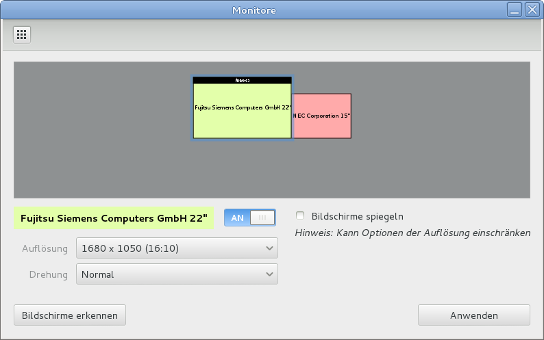

Ja wie Darius schon schrieb ist da unten rechts etwas. Siehe Bild. Es
soll Leute geben die damit den Autozoom "austricksen". Die setzen dann
weiter weg irgend etwas hin damit sie immer den gleichen Zoom haben. Ich
mache das aber nicht.
Wow, Du hast ja Adleraugen.
Die -15V gelöscht und alles wieder ok.
Danke.

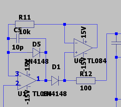

@Max,
wir benötigen aber einen Spitzenwertgleichrichter. Da geht diese
Schaltung mit der 2. Diode nicht so einfach. Man müsste dann einen x1
Verstärker in die Rückkopplung hängen. Siehe Bild.

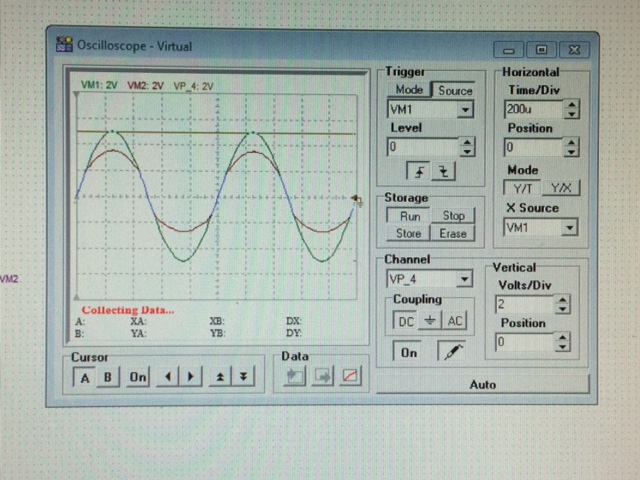

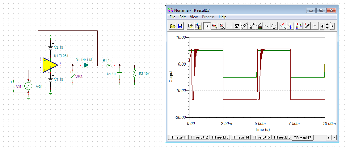

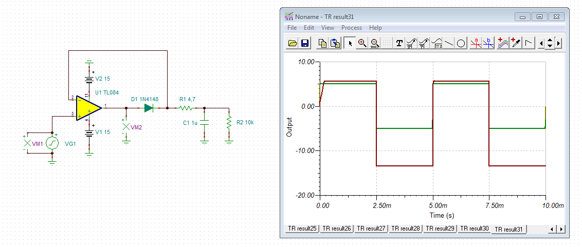

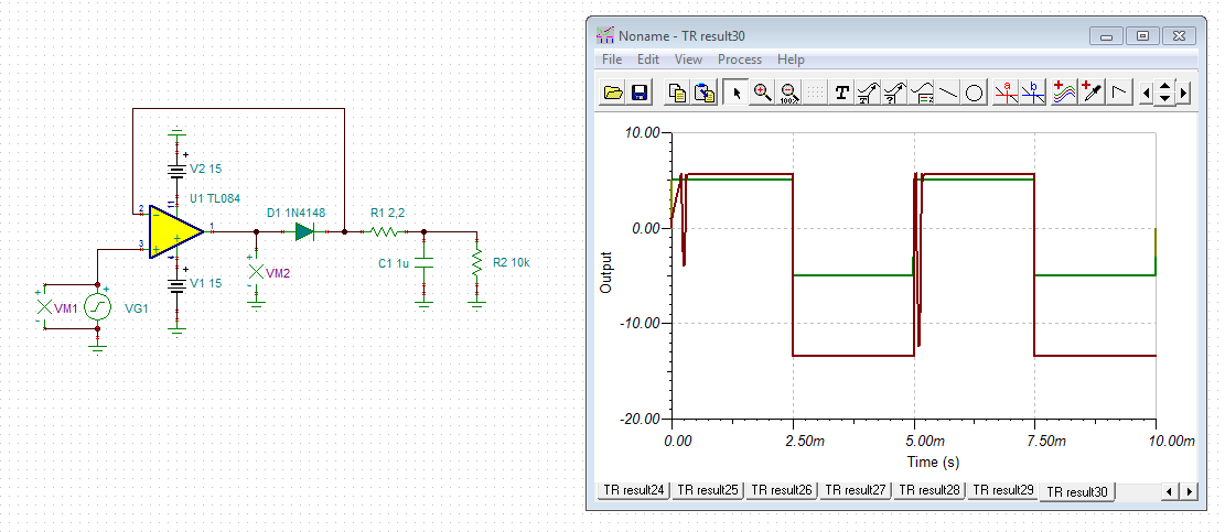

von Kai K. (klaas)
Ich habe das jetzt auch mal mit TINA-TI simuliert. Ich habe die vier
Potis aus der Originalschaltung unterschiedlich eingestellt. Ich hoffe
man kann das aus den Fotos erkennen. (Bin noch zu doof, mit dem Paint
von Win7 klarzukommen...).

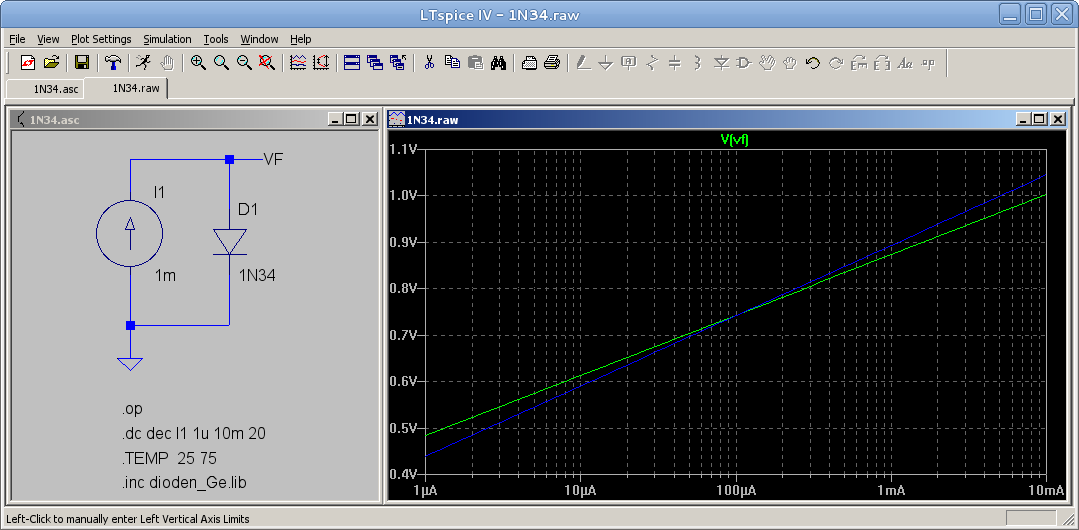

TINA-TI kennt keine Germaniumdioden. Deswegen habe ich erst mal mit
einer 1N4148 "gezerrt". Hat jemand ein Spice-Modell von der 1N34, AA118,
o.ä.?
Vor die 1µF-Ladecaps habe ich noch jeweils 10R eingefügt, weil der TL084
eine reine kapazitive Last am Ausgang nicht mag und unstabil wird.
Die BE-Strecken zenern bei ca.8VDC.
Aber nicht in LTC. Da würde der Fehler gar
nicht auffallen!!! Siehe Q9 :-(
Q5 und Q6 vermeiden das Zenern.
Deshalb habe ich die eingebaut. :-)
LG
old.

Nachtrag: VP_4 meint die Spannung an C1.
Kai Klaas schrieb:
> weil der TL084
Und wenn seine Differenzspannung zu groß wird,
polt sich der Ausgang um. Das verschweigt Dir
die Simu.
Kannst Du so lösen:
http://www.mikrocontroller.net/attachment/preview/241454.jpg
LG
old.

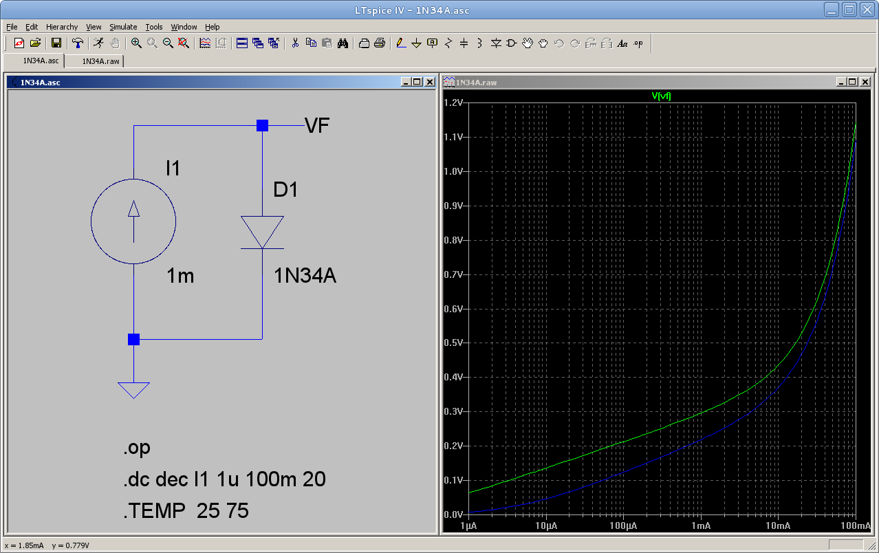

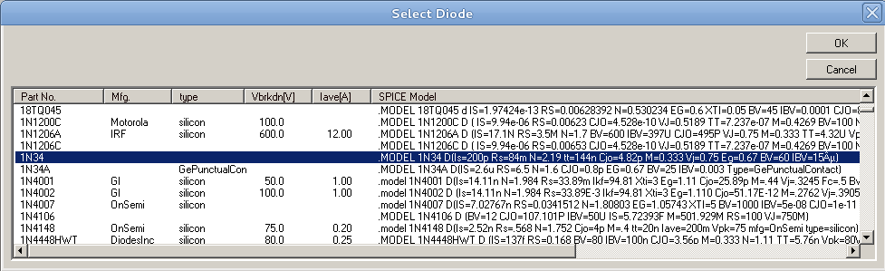

von Max M. (raa)
> o.ä.?
Ja doch, hier. Aber ohne Gewähr, halt aus dem Internet zusammengeklaubt.
;) @Helmut: Deine kritische Meinung ist gefragt.

von Max M. (raa)
Bitte, bitte, nimm LTSpice!
http://www.linear.com/designtools/software/
Ist überhaupt kein Problem, kostet nichts, läuft wie Hanne, wird ständig
gepflegt. Wird du als Windows-Geschädigter wohl kaum glauben. ;)
Bei mir läuft's übrigens unter Linux mit Wine, auch ohne zu murren.
Gute Idee.

von Kai K. (klaas)
Habe ich doch. Aber manchmal ziehe ich TINA-TI vor.

von Kai K. (klaas)
So, jetzt habe ich die zwei Germaniumdioden (1N34) eingefügt.
Die Parameter von Helmuts Modell kannte ich schon aus dem Internet. Die
hatte ich früher mal für ein AA118-Modell angepaßt.
Das Paint-Problem habe ich auch gelöst. Habe noch das TINA-File mit
angehängt.
>die Simu.
Das ist aber nur ein Problem, wenn der
Gleichtakteingangsspannungsbereich des TL084 überschritten wird?
von Max M. (raa)
Sieht viel zu schön aus, um wahr zu sein. Dein Tiny verschweigt
(ignoriert) offensichtlich alles, womit man in der Praxis so zu kämpfen
hat. ;) Z.B. eben, dass die Opas in jeder Halbwelle erst "langsam" aus
der Sättigung wieder 'rauskommen ...
Aber was ich auch schon festgestellt habe: Erst ab ein paar 100mV
arbeitet die Zerre richtig (sehr schön im Beispiel s. Anhang zu sehen,
ich taste mich gerade an die Grenzen 'ran). ;) Also einen gewissen
Dynamikbereich vorausgesetzt, sind die +-15V schon nicht zu hoch
gegriffen.

von Kai K. (klaas)
TINA verschweigt da eigentlich nichts. Was meinst du genau? Welche Opas
sollen da wo raus kommen?? Das sind schnelle TL084 mit 13V/µsec. Die
bleiben nicht lange in einer Sättigung hängen.

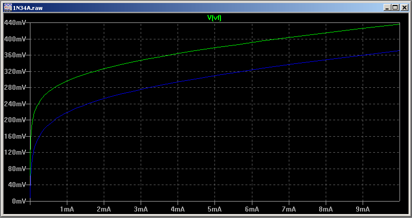

>Umpf, dann gib mir doch bitte mal die Daten, die du so von Ge-Dioden
>hast.
Dann öffne doch bitte selbst deine eigene Datei "dioden_Ge.lib". Da
steht doch alles drinnen.
von Kai K. (klaas)
Hier noch ein Plot mit dem Ausgangssignal vom oberen TL084. Da bleibt
nichts lange in der Sättigung hängen beim TL084...
von Max M. (raa)
Hör' auf Helmut: Das packt nur die Simulation nicht, in der Praxis
kriegst du damit elende Probleme!
So, hier mal mein Stand. Diese Einstellung dürfte etwa die legendäre
"Marshall" - Brachialzerre sein. (Wird im Original in 3 Triodenvorstufen
erzeugt, wovon 2 übersteuert werden.) Nur die "Dachschräge" stört noch -
naja, das ist die Entladung von C3, sieht bei 100Hz noch viel böser aus.
;) Und die "Unsymmetrie" ... Eine Menge "Feintuning" ist also noch
angesagt. ;)
> Danke für das Lob, die hab' ich mir doch erst selber zusammengefrickelt!
> ;) Eben aus den Daten, die ich so im Netz zusammengeklaubt habe.
> Nochmal: Helmut, was sagst du dazu? ;)
Einfach mal die Diodenkurven simulieren und mit Datenblättern und
Messwerten vergleichen.

von Max M. (raa)
>> Das sind nämlich /Ent/ladezacken.
> Die meine ich nicht.
> Bei mir sind das 1V bei 10V in @100Hz kann ich mit leben.
Das will ich sehen. Bei 1µF || 100k. Entlädt sich rein rechnerisch
innerhalb 0,1s auf ~ 1/3.
> Ich meine die auf dem Ausgangssignal.
Die hab' ich weggekriegt. ;) Als Gleichrichter eben wieder den guten
alten Opa eingesetzt. Ergibt eben nur so 'ne "Dachschräge" durch die
Entladung.

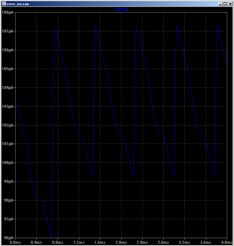

@Max,
dein Zerre_inv.asc ist falsch. der entlädt den Halte-C mit 10kOhm. Da
hättest du besser meine Schaltung mit dem Extra-Opamp gelassen. Der ist
genau wegen dem Problem drin.
von Max M. (raa)
Helmut S. schrieb:
> @Max,
Wie kommst du darauf? 100k hat das Poti. Hier mal der Entladestrom (bei
1,3kHz). Ob der Transi hinten dranhängt oder nicht, spielt kaum eine
Rolle, hab' alles druchexerziert. Der zieht auch nur ein paar µA
Basisstrom.
> Da
Die meinst du:
Beitrag "Re: LTSpice-Simulation einer Verzerrerschaltung"
Naja, da ging's eigentlich um ein anderes Problem, und wenn ich das
richtig sehe, ist die Entladezeitkonstante nach wie vor 1µF * 100k =
0,1s, aber wenn du das sagst ... ok, schaunmermal.
von RoJoe (Gast)
> Helmut S. schrieb:
>> @Max,
Die Halte-Cs werden zusätzlich über R11 bzw R13 entladen.
Man könnte R10...R13 auf >= 100k erhöhen.
von Max M. (raa)
>> Helmut S. schrieb:
>>> @Max,
Ah, klar. ;)
Das bringt's mit Sicherheit nicht, aber Helmut scheint mal wieder Recht
zu haben. Werden wir ja bald wissen. ;)
von RoJoe (Gast)
> Ah, klar. ;)
Virtuell an GND
Mach es einfach und schau dir die Entladekurve an.
Dem Opamp ist es egal ob du nur mit 2kHz kommst. Wenn sich da bei hohen
Frequenzen (z. B. hunderte kHz) zu viel Phasendrehung durch die 100kOhm
und die unvermeidbaren Kapazitäten ergibt, dann schwingt der Opamp, weil
der auch bei höheren Frequenzen noch genügend Verstärkungsreserve hat.
Merke: Extra Verzögerung(Tiefpass) im Rückkopplungspfad bringt immer die
Gefahr, dass der Verstärker selber schwingt.
von RoJoe (Gast)
Meines Wissens kann man das kompensieren, indem man dem
Gegenkopplungswiderstand nen kl. Kondensator (10..22pF)
parallelschaltet.
Nur sind in seiner Schaltung selbst 100kOhm noch ganz schlecht. Da
müssten schon MegaOhms rein. Man kann halt eine schlechte Schaltung
nicht gutreden. Wenn Max seine Schaltung unbedingt behalten will, dann
soll er sie halt behalten. An der Schaltung diskutiere ich jetzt nicht
mehr mit.
von RoJoe (Gast)
@Helmut
Deine Idee mit den zusätzlichen OPAmps ist sicher eine gute Lösung.
Was mir aufgefallen ist:
Aus den (noninverting) Buffers in Deinem Schaltplan sind mittlerweile
inverting Buffers geworden
(Bildschirmfoto_vom_2014-12-23_23_35_52.png)
und die Schaltung scheint trotzdem zu funktionieren.
@RoJoe,
Schau mal genau in den Plot.
V(c3) und V(c4) hängen am Anschlag an der Versorgungsspannung. Die haben
nichts mehr mit dem Eingangssignal am Hut.
Trotzdem natürlich danke dass du so genau hingesehen hast. Da hat Max
morgen gleich etwas zum "reparieren".
von Max M. (raa)
RoJoe schrieb:
> @Helmut
Sie tut's. Nur wenn ich Helmuts Rat gemäß R3 und R4 größer mache, fängt
sie wieder an zu spinnen. Gugge sich mal einer V(C3) an - der ganze
Effekt ist im Gesäß. ("Unten" stimmt alles.)  Erklärung, Helmut? ;)
von RoJoe (Gast)
Dürfte klar sein, wenn man Ausgang mit +IN verbindet.
RoJoe schrieb:
> inverting Buffers
Ich hätte es in "" setzen sollen: "inverting Buffers"
Das war aus obigem folgend natürlich nicht ganz ernst gemeint.
von Max M. (raa)
RoJoe schrieb:
Danke für den Tipp. ;)
von Max M. (raa)
Helmut S. schrieb:
> @RoJoe,
Hab's "repariert". Will aber noch nicht so, wie ich will. Bei 1kHz
geht's, aber gugge, bei 100Hz ist die "Restwelligkeit" ~ 1V. Die Frage
wäre, ob man das hört.

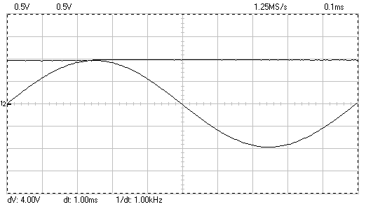

von Kai K. (klaas)
Schreib doch nicht so einen Mist, wenn du keine Ahnung hast! Im Anhang
habe ich das an einer realen Schaltung nachgemessen. "meinel_5.png"
zeigt die Spannung am 1µF Cap und "meinel_6.png" das Signal direkt am
Ausgang des TL084. Zum Vergleich noch mal die Simu in "meinel_4.png".
So, wo bleibt da jetzt was hängen???

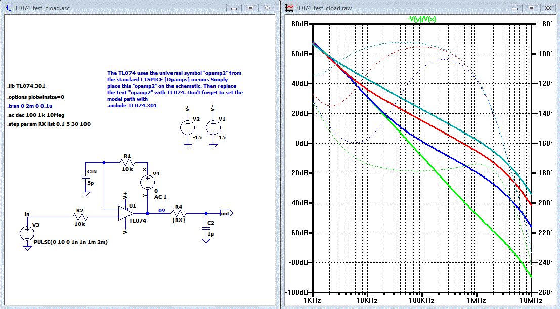

Ok, streite dich mit Helmut weiter. Nächster Punkt:
Helmut S. schrieb:
> An einen Opamp kann man nicht einfach ein paar hundert nF oder uF dran
> hängen weil der Opamp dann auf Grund der Gegenkopplung, besonders bei
> Verstärkung 1, meistens nicht stabil ist. Da muss ein Serienwiderstand
> von 100+ Ohm in Reihe zu dem Kondensator.
Also von wegen 10 Ohm ... Gut's Nächtle!
@Max,
1. Mach die x1 Opamps richtig. Wenn man darüber noch streiten muss, dann
wird man nie fertig.
2. Eingangssignal auf 20mV reduzieren. Mit 200mV ist doch der Sinus
selbst schon am Anschlag.
3.
4,7k ist falsch geschrieben.
Das muss 4.7k heißen.
4. Der obere Pfad hat sich in der Simulation seltsam verhalten. Deshalb
einen maximalen Zeitschritt setzen.
.tran 0 50m 0 10u
von Max M. (raa)
Helmut S. schrieb:
> @Max,
Hab' ich gemacht. Und was hat's gebracht? Null Komma gar nix. U(C3/C4)
sind und bleiben Sägezähne.
Das sag' mal einem Gitarristen, der sich freut, dass seine Klampfe so
ein schönes kräftiges Signal liefert. Kann so von ~ 30mV ... ~ 1V gehen,
wie gesagt.
Aber dazu haben wir ja P1, nicht wahr? Hier also ein etwa optimal
ausgesteuerter Preamp (darüber begrenzt er).
> 3.
R6? Ist korrigiert.
Nee, R6 = 4.7k setzen (hatten wir schon). ;)
Ich habe gerade festgestellt, das wir unterschiedliche Poti-Symbole
haben. Deshalb musste ich immer einen Poti-Pin neu anschließen.
Ich habe jetzt alle Potis auf 0.5 gestellt. Damit funktioniert es wie
gedacht. Siehe Bild.
Nachtrag
Bei deinen Schaltplänen muss ich immer im Control Panel die Schrift
kleiner stellen damit die Texte im Schaltplan sich nicht überlappen.
Bleib doch besser bei der Standardgröße.

von Max M. (raa)
Kleiner? Bist du sicher? So sieht bei mir der Standard aus (Tahoma, 28,
Bold)
("Mein" Standard" ist Arial, 18, Normal)
Das scheint mir also eher ein Problem unterschiedlicher
Grafikauflösungen / Fontsdarstellungen zu sein. Ich arbeite mit meinem
Monitor (22" / !6:10) mit einer Auflösung von 1680 * 1050. "Erschwerend"
kommt hinzu, dass LTSpice bei mir unter Linux mit Wine läuft, hm, hm ...
Wie sieht's denn bei dir aus, wenn du einfach auf die LTS -
Defaulteinstellungen umstellst?
von Max M. (raa)
> haben.
Das dürfte eigentlich nicht sein. Ich hab' nur in "deinen" Libs (die du
mir mal geschickt hast), rein grafisch die (Verzeihung) mich reichlich
nervende Zickzacklinie durch ein Rechteck ersetzt. (Analog zu den
Symbolen "Resistor" / "European resistor" - bin und bleibe nun mal
Deutscher, kein Ami, klar?) Bei der Gelegenheit hab' ich auch den Pfeil
etwas in Richtung "Anfang der Widerstandsbahn" verschoben, damit man
ohne zusätzliche Markierungen gleich sieht, wo "Anfang" und "Ende" ist.
"Pinkompatibel" müssten die Symbole aber sein.
Da muss ich also einen mit verschoben haben. Welchen?
(Komischerweise funktionieren deine Demobeispiele bei mir auch ohne
solche Probleme, nachdem ich "deine" durch "meine" Symbole ersetzt
habe.)
Könntest du mir deine Libs / Demos nochmal 'rüberschieben? Ja, ich weiß,
"Profis" finden alles in eurer (Yahoo?) - Gruppe, und da hab' ich auch
einen Account - aber nicht böse sein: Ich bin mit Sicherheit nicht der
einzige "Nicht-Profi", dem das Ganze einfach zu umständlich zu handeln
ist.
von Max M. (raa)
Naja, eigentlich sind's ja zweie, und für "ganz große" Grafiken nutze
ich auch gerne mal den ganzen "virtuellen" Bildschirm - hat natürlich
den Nachteil, dass man die rechte obere Ecke nicht sieht . ;)

von Kai K. (klaas)
>Was hat denn Deine OP-Beschaltung für einen Vorteil gegenüber dieser:
Wahrscheinlich gar keinen. Aber da Max keine Ahnung hat, krallt er sich
an den, der ihm die meisten Tipps gibt. Das übliche Verhalten von
Anfängern hier.
Ich habe die Originalschaltung jetzt mal gründlich durchsimuliert. Wie
meine Simus und die Originalmessungen zeigen, funktioniert sie, auch
wenn sie noch nicht ganz alltagstauglich ist. Wie du ja schon
festgestellt hast, ist der Gleichtakteingangsspannungsbereich noch ein
Problem, wenn man die Spitzenwertgleichrichtungen mit OPamps macht. Ich
würde auch gerne noch deinen Vorschlag durchsimulieren, bin aber auf ein
Grundproblem gestoßen, weswegen ich dieses Verzerrungsprinzip nicht
weiterverfolgen will.
Bei der Fourier-Analyse ist nämlich zutage getreten, daß das
Klirrspektrum ungemütlich wird, wann immer der Begrenzungseinsatz für
die Germaniumdioden hochgelegt wird, wenn also aus den
Spitzenwertgleichrichtern Gleichspannungen gewonnen werden, um die die
Begrenzungseinsätze verschoben werden. Sofort entsteht deutliches k3,
k5, k7 und höhere. Setzt man 1N4148 für die 1N34 ein, also
Siliziumdioden statt der Germaniumdioden, ist kaum noch ein Unterschied
in den Fourierspektren zu erkennen. Das bedeutet, daß durch das
Hochlegen des Begrenzungseinsatzes der Vorteil der Germaniumdioden
weitgehend dahin ist. Verantwortlich dafür ist natürlich, daß durch das
Hochlegen nun wiederum ein Knick in der Kennlinie erzeugt wird: Unter
dem Knick sind die Germaniumdioden ohne Wirkung und über dem Knick
fangen die Germaniumdioden plötzlich an zu begrenzen.
Ein anderes Problem ist, daß nur bei den hohen Tönen der Gitarre der
Spitzenwert ripplefrei ist. Bei tieferen Tönen entlädt sich der 1µ Cap
teilweise drastisch zwischen den Halbwellen, was zusätzliche Störtöne
ins Spiel bringt, die sich nicht mehr harmonisch in den Klang einfügen.
Der Klang wird kratzig, rauschig und verwaschen, wie man es von einem

> bei mir ist die Default Font Größe 28 im Control Panel von Drafting
> Options.
Klar, das ist Default (Tahoma, 28, Fett). Für mich viel zu groß, wie man
sieht. Im "System" ist es genau umgekehrt, die Piepelschrift ist gerade
so lesbar - kannst du da Punkt und Komma unterscheiden? ;) Was machemer
denn da? ;)
> Ich hänge mal meine Symbole an.
Na, schaunmermal. ;)

Und die "Meinel" - Zerre fand ich eben erst mal vom Grundgedanken
("Universalgerät", alle möglichen Charakteristiken einstellbar) her
interessant, der aber wohl so nicht realisierbar ist ...
> schlechten Siliziumbegrenzer her kennt.
Das hab' ich schon befürchtet. ;)

Moment: Der Begrenzungseinsatz muss ja nicht "um einen festen Betrag
hochgelegt" werden, sondern ist variabel einstellbar, und zwar im
Verhältnis zum Signalpegel. (Womit eben einer der Nachteile vieler
Röhrenamps aus der Welt wäre, die man "aufreißen" muss, damit sie
"richtig" zerren.) Und am Ausgang werden ja - so weit ich das überblicke
- nicht nur die beiden (ggf. völlig "falsch") verzerrten Halbwellen
wieder "zuammengesetzt", sondern ein "Mischprodukt" (Summe /
Differenz???) mit dem Originalsignal erzeugt. Das "Grundproblem" dürfte
also - neben der "richtigen" Verzerrung das "richtige
Mischungsverhältnis" sein - oder ist das wieder ein prinzipiell falscher
Ansatz? ;)

Aber zu meiner Frage: Ist das Prinzip der "Meinel" - Universalzerre nun
zu verwerfen oder "nur" zu verbessern?

Richtig, aber ich wage zu behaupten: Das ist weniger eine Frage, wo
die Begrenzung einsetzt, sondern wie begrenzt (verzerrt) wird. ;)
Das lässt sich mit einem Tiefpass wegfiltern. Ebenso wie am Ausgang die
äußerst unerwünschten Oberwellen so >~ 8kHz bei "zu hart" geknickter
Kennlinie.
Geht gleich los. ;)
Nö, hab' bis jetzt nur AA112, 1N34 und 1N34A.
Naja, könntest du mir das mal zukommen lassen?
Ich kapiere einfach nicht, was du willst. Kannst du dich nicht ein
bisschen besser ausdrücken??
Für die 1N34 nimmst du die Werte
is=200p
rs=84m
n=2,19
tt=144n
cj0=4,82p
m=0,333
vj=0,75
eg=0,67
xti=-
bv=60
ibv=15µ
und steckst sie einfach in das Spice-Modell irgendeiner Diode, die du in
TINA-TI aufrufst. Wie das in LTSpice gemacht wird, soll dir Helmut
erklären.

von Max M. (raa)
Najaaaa... Erst mal stimmt da nicht viel, wie's aussieht.
von Max M. (raa)
> is=200p
> rs=84m
> n=2,19
> tt=144n
> cj0=4,82p
> m=0,333
> vj=0,75
> eg=0,67
> xti=-
> bv=60
> ibv=15µ
Ja mei - guck' dir doch mal meine "dioden_Ge.lib" an:
.model HelmutS D(Is=0.1n N=1.5 RS=5)
.model AA112 D(Is=1200n Rs=80 N=1.4 Cjo=1.2p tt=18n Eg=0.69)
.MODEL 1N34 D(Is=200p Rs=84m N=2.19  tt=144n  Cjo=4.82p M=0.333 Vj=0.75 Eg=0.67 BV=60  IBV=15µ)
.MODEL 1N34A D(BV=25 CJO=0.0p EG=0.67 IBV=3e-3 IS=2.6e-6)
Kommt dir die Zeile für die 1N34 nicht elend bekannt vor? Scheint auch
die einzige zu sein, die richtig funktioniert. ;)

von Max M. (raa)
> meine "dioden_Ge.lib":
Ha, ha. Diese Modelle stehen auch alle in der "standard.dio" von
LTSpice. ;)
http://ltwiki.org/?title=Standard.dio
Hallo Max,
du musst den Parameter Eg so ändern, dass du den richtigen Verlauf über
der Temperatur bekommst, z. B. -2mV/°C bei Si-Dioden.
> Nee, hier das, das ich umgemodelt habe - schau' mal, vielleicht findest
> du den Fehler gleich.
Hallo Max,
leider hast du den mittleren Poti-Pin um 1 Grid nach links verschoben.
Mach das doch bitte rückgängig damit dein Poti kompatibel zu den Potis
der LTspice Yahoo group wird.
Hinweis: Die Parameter Rtap=1k tap=0.5 sind für das log.-Poti.
Helmut
von Max M. (raa)
Helmut S. schrieb:
> Hallo Max,
Hm, ich hab mal angehängt, was ich dazu habe (zum großen Teil von dir).
Danach ist Eg hier doch ok (Ge)?
Das einzige einigermaßen realistische Modell ist das für die AA112.  Die
anderen kann man vergessen da falsch z. B. wegen viel zu kleinem Rs.
Quelle:
http://www.mikrocontroller.net/attachment/65277/vers_13.pdf

Nein! Wenn du zwei Töne auf eine solche Kennlinie gibst, hast du neben
den Klirrprodukten noch zusätzliche Intermodulationsverzerrungen, deren
Frequenzen in den Nutzsignalfrequenzbereich fallen. Die sind es, die den
verwaschenen Klang verursachen. Und genau die kannst du nicht
wegfiltern!
Ein Beispiel: Audiogeräte werden zum Testen gerne mit 19kHz und 20kHz
beaufschlagt. Ist die Kennlinie unlinear ensteht ein Differenzton bei
1kHz.
Intermodultaionsverzerrungen entstehen in ganz extremer Weise natürlich
auch in Gitarrenverzerrern. Hier verhalten sich Siliziumdioden völlig
anders als Germaniumdioden, Röhren-Trioden oder JFETs. Eine quadratische
Kennlinie hat hauptsächlich Vorzüge bezüglich dieser
Intermodulationsfrequenzen. Wenn du eine quadratische Kennlinie, wie in
der Schaltung hier, um eine gewisse Spannung, also um den
Begrenzungseinsatz hochlegst, hast du keine quadratische Kennlinie mehr.
Dabei spielt es keine Rolle, wie du die Höhe des Begrenzungseinsatzes
gewinnst. Du hast dann einen Knick in der Kennlinie, also eine
Unstetigkeitsstelle in der Steigung der Kennlinie und damit unweigerlich
genau die Intermodulationsverzerrunegn, die du nicht haben möchtest.
Du mußt mit dem Signal schon den gesamten Bereich der quadratischen
Kennline durchfahren, um die Vorzäge dieser speziellen Kennlinie zu
bekommen.

.MODEL 1N34A D (bv=75 cjo=0.5e-12 eg=0.67 ibv=18e-3 is=2e-7 rs=7 n=1.3
vj=0.1 m=0.27)
(Quelle: http://qrp.kd4ab.org/1998/980218/0042.html )
Das einzige Datasheet für diese Diode, das ich auftreiben konnte,
liefert als einzige relevante Info:
"Forward Current (Test Consition Vf=1V): If = 4mA (min) / 2mA (typ)"
Das kann ja wohl auch nicht sein, oder? ;)
> Was ist denn nun von dem zu halten:
Gar nichts. Viel zu niedriges Vf da zu kleines Rs verwendet wurde.
von Max M. (raa)
Zu niedrig? Für Ge? ~ 0,3V bei 3mA erscheinen mir (im Gegensatz zum
Datasheet) durchaus realistisch.
> da kein Rs verwendet wurde.
rs=7, ist das nichts? ;)
Und bei 10mA nur 0,43V? Genau da müsste ein genügend großer Wert von Rs
kommen.
von Max M. (raa)
Das ist doch wunderbar. Genau so kenne ich Germanium. ;)
> kommen.
Finde ich nicht. Hier mal mit linearen Achsen - schöner kann die
Kennlinie für unsere Belange (Verzerrer) ;) eigentlich kaum sein.
Vorausgesetzt natürlich, die Dinger arbeiten in der Realität auch so. ;)

von Max M. (raa)
Kai Klaas schrieb:
> Wenn
> Helmut beispielsweise sagt, daß eine Kapazität in der Regel mit um die
> 100R vom Ausgang eines OPamps isoliert werden muß, dann kann es auch mal
> sein, daß es 50R, 10R oder irgendein völlig anderer Wert tut.
Japp, beim TL084 auch Null. Der hat schon Widerstände in der Endstufe
drin.
Der interne Serienwiderstand ist kontraproduktiv. Wegen dem braucht man
außen eher tatsächlich einen Serienwiderstand vor dem Kondensator.
von Max M. (raa)
Bin gespannt auf deinen esotherischen Erklärungsversuch. ;) Vor allem
dafür, dass bei mir zwei Spitzenwertgleichrichter mit 1µF ohne
Vorwiderstand seit einem knappen Jahr hier anstandslos funktionieren:
Beitrag "LTSpice - Abhängigkeiten von Spannungen?"
von Kai K. (klaas)
>> Merke: Diese kleinen Ge-Didoen sind nur für kleine Ströme(<1mA) wirklich
>> gut.
>Ja und - für welche Ströme brauchen wir sie denn hier?
Bis 20mA können schon fließen in einer solchen Diodenbegrenzerschaltung.
>drin.
Nicht wirklich, da sie innerhalb der Gegenkopplung liegen.
>>> gut.

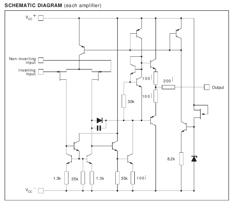

Dann überschlage mal, welche Spannung da anliegen müsste. Über 4 Dioden
+ eben dem Serienwiderstand in der Endstufe selber. Und welche
Verlustleistung da in den Dioden verheizt würde ... Glaubst du das? ;)
>>drin.
Deshalb fließt trotzdem der gesamte Ausgangsstrom über die 200 Ohm.
Nicht böse sein - statt sich in solchen realitätsfremden Betrachtungen
zu ergehen, sag' lieber mal was zu "meiner neuen" Version:
Beitrag "Re: Doppel- Diodenverzerrer"
Hier mal die Loopgain Analyse. Bei 0dB Verstärkungsreserve muss die
Phase oberhalb der -180° liegen, damit der Verstärker nicht schwingt.
Man sieht, dass schon die paar Ohm der Gleichrichterdiode hier eine
deutliche Verbesserung der Phasenreserve bringen. Allerdings sollte man
immer bedenken, dass wir nicht wissen wie exakt das Modell ist und wie
unterschiedlich die Opamps sind.
Es will dir doch niemand deine Schaltung wegnehmen.
Ich verstehe allerdings nicht warum du dich nicht einfach freust, dass
es hier einfache Methoden gibt die Stabilität eines Verstärkers zu
simulieren. Daran sieht man, dass es zunächst nicht schwingt, da bei
loopgain=1 (0dB) keine -180° Phasendrehung erreicht werden. Erst wenn
man CIN vergrößert (z. B. 20pF) schafft man das und dann schwingt es
auch tatsächlich in der .TRAN-Analyse.
von Kai K. (klaas)
Bei mir treibt ein NE5532 den Diodenbegrenzer direkt an seinem Ausgang
über einen 600R Widerstand. Die 1N34 verkraftet 50mA. Außerdem wird sie
ja nur in jeder zweiten Halbwelle stromdurchflossen und die 20mA fließen
nur im Scheitelpunkt. Der mittlere Strom durch eine 1N34 ist also
erheblich kleiner als 20mA.
>zu ergehen,...
Was ist daran realitätsfremd??
Gut beobachtet, Helmut! Der Anhang zeigt, was TINA-TI dazu sagt...
>Und dass ich einen TL084 drin habe. ;) Und den hab' ich beim besten
>Willen noch nicht zum Schwingen gebracht, und wenn ich ihn mit
>Verstärkung 1 beschalte.
Deine ignoranten Äußerungen nerven!
Das Beispiel mit den 20pF soll als Lehrbeispiel zeigen, dass im Falle
der Phase kleiner -180° in der Loopgain-Analyse, der Verstärker im
Zeitbereich (.TRAN) tatsächlich schwingt. Es lesen hier auch andere mit
und die freuen sich bestimmt, wenn sie an meinen Beispielen lernen
können.
> können.
Ja. :-)
Der OP ist als Komperator geschaltet und liefert einen Rechteck
aum Ausgang, mit Widerstand am OP-Ausgang.
Damit wird über den Vorwiderstand der Kondensator geladen.
Das gibt natürlich eine unstetigkeit  in der Spannung am
Kondensator.
Die Emitterfolger dagegen laden mit der Signalsform des Eingangssignals.
Ohne Vorwiderstand.
Das finde ich besser und sieht auch besser aus im Ausgangssignal.
Das hat ja auch der LTS-Vergleich gezeigt.
Ich wusste nicht, dass die Musiker auch ein Klirrsprktrenvoodoo
haben. Besonders skurril finde ich den Vergleich der Kennlinien
in unterschiedlichen Koordinatensystemen,
dass man mit einer pp-Begrenzung eine Eintakt-A Trioden Verzerrung
nachbilden will
und davon überzeugt ist, dass das nur mit Germaniumdioden zu
bewerkstelligen sei.
Vor Klirrspektrenanalysen hat ja schon "Quinny" gewarnt, aus
gutem Grund wie ich heute weiß.
Und frohe Weihnachten wünsche ich Euch.
LG
old.
von ArnoR (Gast)
> Kondensator.
Wie soll denn die Spannung an einem Kondensator, der über einen
Widerstand umgeladen wird, unstetig sein? Das ist unmöglich.
Außerdem ist der OPV nicht als Komparator geschaltet, sondern als
Spannungsfolger, denn schließlich hat der eine Rückkopplung, mit der er
die Ausgangsspannung mit der Eingangsspannung vergleicht und die
Differenz ausregeln will. Nur ist der halt übersteuert, wenn die
Kondensatorspannung der Eingangsspannung nicht folgen kann. Ein
Komparator vergleicht zwei Spannungen und fährt im Ergebnis am Ausgang
einfach gegen den einen oder anderen Anschlag.
> Ohne Vorwiderstand.
Nöö. Auch Emitterfolger haben einen "Vorwiderstand", nämlich ihren
Innenwiderstand. Sieht man doch deutlich in den Sims oben. Da braucht es
jeweils etliche Halbwellen, bis die Spannung am Speicherkondensator auf
den Spitzenwert der Signalspannung geladen ist.
von Max M. (raa)
>> können.
> Ja. :-)
> Kondensator.
> Ohne Vorwiderstand.
Das hat ja keiner in Abrede gestellt. Du hast da mit Sicherheit bessere
Spitzenwertgleichrichter entworfen. Aber das Prinzip ("dynamischer"
Begrenzungseinsatz, Verhältnis zum Signalpegel für jede Halbwelle
getrennt einstellbar), bringt's ja nun nicht - jedenfalls nach Kais
Meinung.
(@Kai: Das soll kein "Gegeneinander-Ausspielen" sein, nur eine
Diskussion.) ;)
> nachbilden will
Davon solltest auch du überzeugt sein, wenn du das mal gehört hast. Am
besten in einem Blindtest, im Vergleich mit "guten " Röhrenamps.

von Kai K. (klaas)
>Naja, 20 pF kriegt wohl auch der dümmste Layoter nicht zusammen. ;)
Die hat der OPamp bereits intern in dieser Größenordnung! TL084 von
verschiedenen Herstellern können sich da deutlich unterscheiden,
weswegen man in Stabilitätsanalysen oder Phasenganganalysen immer den
"worst case" betrachtet, indem man beispielsweise in der Simu dort
zusätzlich 20pF plaziert.
Phasenganganalysen dienen oft auch nicht zur perfekten Simulierung von
Systemen, sondern zeigen einem vielmehr, wo sich in einer Schaltung eine
Schachstelle befindet. Bei OPamp-Schaltungen sind Caps vom "-" Eingang
nach Masse und Ausgang nach Masse ein Stabilitätsrisiko. In den meisten
Fällen hilft eine "Isolierung" der Kapazität am Ausgang mit Hilfe eines
Widerstands (rund 10...100R). Und Kapazitäten vom "-" Eingang nach Masse
behandelt man mit einer "phase lead" Kompensation.
Nimm das nächste Mal den gleichen OPamp, aber von einem anderen
Hersteller und schon kann es Probleme geben.
>Und die äußeren parasitären Kapazitäten (Platinenlayout etc) kannste eh'
>nicht nachbilden.
Natürlich kann man, wenn man das will. In der Praxis ist es sinnvoll,
die Schaltung möglichst niederohmig aufzubauen. Dann haben
Streukapazitäten einen viel kleineren Einfluß auf die Funktion und
Stabilität der Schaltung.

>Besonders skurril finde ich den Vergleich der Kennlinien in
>unterschiedlichen Koordinatensystemen, dass man mit einer pp-Begrenzung
>eine Eintakt-A Trioden Verzerrung nachbilden will und davon überzeugt
>>nicht nachbilden.
In dem Moment davor.
Ist er, wenn Du den Widerstand an den Ausgang schaltest.
Zeigt auch LTS.

>Und glaub's mir oder nicht: Wilde Schwingungen hab' ich (keine
>Schaltungsfehler und eine durchdachte Masseführung vorausgesetzt)
>mit OpAmps nie hingekriegt
Als ich vor vielen vielen Jahren mit Elektronik angefangen habe und
meine E-Gitarre versucht habe zu "aktivieren", hat mir der verwendete
LF356 andauernd geschwungen. Auch habe ich dauernd Radio Moskau
"gehört". Irgendwann habe ich dann realisiert, daß das Kabel nicht
direkt, sondern über einen Widerstand (100...220R) angeschlossen werden
sollte. Aber erst, als ich die Elektrik der E-Gitarre abgeschirmt habe,
hat es wirklich geklappt.
Damals gab es auch so krude Vorstellungen, Signalmasse und
Entkoppelmasse der OPamp zu trennen und nur einem Punkt im Verstärker,
Lichtjahre weit weg vom OPamp, zusammenzufassen. Das war natürlich
Schwachsinn vom Feinsten und beinahe eine Garantie für gestörten
Hörgenuß. Nicht alles, was sich selbsternannte Gurus ausdachten,
funktionierte auch... Da habe ich damals viel Lehrgeld bezahlt...
>Aber sicher. Erkläre mir also mal, warum im rechten Satelliten-Kanal
>immer mal Verzerrungen zu hören sind - aber eben nicht bei allen meinen
>Aufnahmen, das mach mich irre. ;)
Einfach mal alles nacheinander konsequent von Links nach Rechts
tauschen, also Lautsprecher, Endstufen, Vorstufen und schauen in welcher
Stufe der Fehler liegt. Versuchen den Fehler irgendwie einzugrenzen. Da
kann logisches Denken rasch zum Ziel führen...
So spontan fällt mir auf, daß dem 79L12 sein Ausgangscap fehlt. Auch der
LM350 würde von einem Cap am Ausgang profitieren. Und 15n auf der
Satellitenplatine ist wahrscheinlich auch zu wenig. Mach doch da auch
Elkos hin.
>Bedingt. Ich für meinen Teil hab' nun keinen Bock, vor jeder derart
>niederohmigen Stufe noch einen Impedanzwandler einbauen zu müssen, um
>die vorhergehende Stufe nicht zu sehr zu belasten. ;)
Ich meinte eigentliche die Eigenbeschaltung eines OPamp, also das Zeugs
in der Gegenkopplung. Deine NJM4556 eignen sich dafür sehr gut. Ich
nehme gerne den NE5532, wenn niederohmige Beschaltung angesagt ist.

von ArnoR (Gast)
Schwachsinn. Auch "in dem Moment davor" (was soll das eigentlich sein?)
gibt es keine Unstetigkeit in der Kondensatorspannung, die gibt es nie.
Wie gewöhnlich mit dir, Darius. Um Recht zu behalten, änderst du dauernd
(und erfolglos) nachträglich die Bedingungen, unter denen deine
Behauptungen gelten sollen.
> Zeigt auch LTS.
Schwachsinn. Der Widerstand erleichtert dem OPV sogar die Funktion als
Spannungsfolger (in der Halbwelle, in der die Diode leitet; die andere
interessiert nicht), indem er den Kondensator von OPV-Ausgang abkoppelt,
genau deshalb wird der ja auch eingebaut.

>>Bei grösser werdender Amplitude des Eingangssignals fällt die
>>Verstärkung ab weil der differentielle Widerstand der Dioden
>>sich verringert.
>>Bei der Röhre steigt die Steilheit bei höherem Strom.
>>Sie macht also genau das Gegenteil von dem was die Diode macht.
Meinste. Das Problem ist nur: "Steilheit der Röhre" ist nicht gleich
"Verstärkung der ganzen Stufe" oder gar "dynamisches Soundverhalten des
ganzen Amps".
Ich zitiere mal einen, der sich auch auskennt:
> Noch ein kleiner Nachtrag zur Diskussion "Gitarren-Röhrenverstärker vs.
> Digitale Simulationen" (in ersteren wohne ich, quasi):
> Abgesehen von den speziellen dynamischen Eigenheiten der Röhren selbst
> und Dingen wie dem Ausgangsübertrager etc. ist eigentlich das
> Schaltungskonzept viel entscheidender für wesentliche Teile des
> Charakters eines Röhrenamps, der in leichtem (Endstufen-) Overdrive
> fährt, speziell das der Versorgung, der Koppelglieder, des
> Phasensplitters, der Gainstruktur etc.
> Bei schlechten Verstärkern ist das alles halt "irgendwie", bei guten ist
> es durchdacht, bei göttlichen wurde per Zufall oder langwierige
> Optimierungen die Abstimmung so getroffen, dass die unzähligen
> Dreckeffekte sich optimal ergänzen und eben ein sattes, punchiges, ideal
> komprimiertes Klangbild ergeben. In der Hinsicht - und das ist kaum
> bekannt - kann man mit topologisch ähnlichen Transistor-Schaltungen
> (FETs) durchaus eine ähnliche Qualität erreichen.
> Was hingegen gar nichts bringt, ist allein die Kennlinien der Röhren
> digital zu simulieren, deswegen sind die ersten dieser Modeling-Amps
> oder PlugIns so kläglich gescheitert und tun das grossteils immer noch,
> m.E. Solange man das Netzteil-Endstufe-Trafo-Speaker - Interface nicht
> ebenso exakt (und eben nach wie vor am besten analog) nachbildet, wird
> es nicht zu einem druckvollen Sound kommen, also ich kenne (noch) keinen
> Modeling-Amp (an einer normalen Gitarren-Box), der nicht durch eine
> gewisse Lustlosigkeit, trotz aller Rundheit, des Sounds auffiele.
> Fazit: die exakte, dynamische Klirrverteilung eines Röhrenverstärkers
> ist ein derart komplexe Angelegenheit, das statische Klirrverhalten
> einer Röhre ist da nur das Tüpfelchen auf dem i.
Nichts hinzuzufügen, außer: Das mit den FETs ist auch mit viel Vorsicht
zu genießen. ;)
> ArnoR schrieb:
>> änderst du dauernd
> Das erlabut mir die Forensoftware gar nicht.
Tust du nur so, oder meinst du das ernst? (auf Grund meiner Erfahrungen
mit dir denke ich Letzteres).
Auf das hier:
>> Kondensator.
hast du geantwortet:
Du hast also versucht, deine Aussage im Nachhinein durch Einführen einer
neuen sinnlosen Bedingung zu retten, die schon deshalb schwachsinnig
ist, weil sie deinen ganzen Text, in dem du den Vorgang "erklärst",
plötzlich ausschließt. Es macht einfach keinen Spass mit dir.
