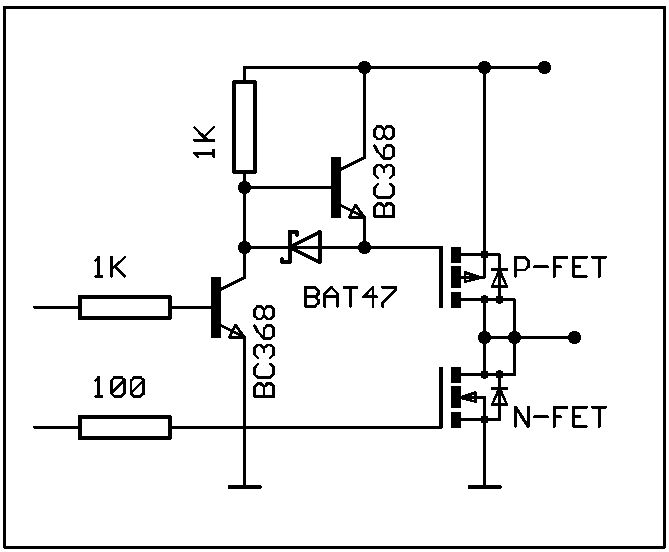

Moin,
suche einen diskreten Treiber für den  N-MosFet IRF7401. Ich steuer den
mit nur 3.3V an. Erstmal nur mit 30kHz, später aber auch gerne höher.
Habe aber eine höhere Spannung zur Verfügung. Deshalb wäre es sinnvoll,
die auch zu nutzen, um eine höhere Effizienz zu bekommen. Die normalen
Totem Pole Schaltungen reichen die niedrige Spannung ja einfach nur
weiter.
Im Beitrag Beitrag "Re: n-kanal mosfet treiber diskret mit npn und pnp" habe ich
die angehängte Schaltung gefunden, die ja ganz gut funktionieren müsste
und auch höhere Spannungen an das Gate legt.
Hab sie allerdings noch nicht ganz verstanden:
1. Wozu ist die Diode? Um Sättigungen vozubeugen? Müsste dann doch
anders herum gepolt sein. Um den zweiten Transistor beim Ausschalten im
Strom zu begrenzen, sodass die Basis sofort niedriger ist als der
Emitter?
2. Da wäre ich bei der zweiten Frage: Wenn man den zweiten Transitor
ausschalten will, fließt doch erstmal ein großer Strom. Es müssten doch
zu dem Zeitpunkt beide transistoren durchgeschaltet sein und es gibt
einen Kurzschluss. Oder?
Ich würde konkret den BC848 mit 5k6 und einer Bat 54 nehmen. Das wäre so
OK?
Ich hoffe jemand kann meine Fragen beantworten,
Arne

Moderator #1795122
> Emitter?
Über diese Diode saugt der linke Transistor die Ladung aus dem
Mosfet-Gate ab. Einfach durch ein Stück Draht ersetzt werden kann sie
aber nicht, da sonst die Basis-Emitter-Strecke des rechten Transistors
kurzgeschlossen wäre.
> 2. Da wäre ich bei der zweiten Frage: Wenn man den zweiten Transistor
Nein, das kann nicht passieren. Der Kollektorstrom des linken
Transistors kommt vom 1k-Widerstand (nur geringer Strom -> kein
Kurzschluss) und der Diode. Sobald aber die Diode anfängt zu leiten,
wird die Basis-Emitter-Spannung des rechten Transistors negativ, so dass
dieser schon sperrt, bevor ein größerer Stromfluss stattfindet.
> OK?
Ja. Evtl. ist der BC337-40 etwas besser, weil er größere Ströme liefern
kann.
OP #1795135
Dh der rechte Transitor öffnet nur einmal ganz kurz, um das Gate nach
oben zu ziehen, wenn der Linke ausschaltet. Woraufhin er dann sofort
sperrt und das Gate dann über den 1k Widerstand gehalten wird. Das
Einschalten des linken schließt nur den 1K Widerstand kurz.
Ich bin sehr beeindruckt von dieser Schaltung!
Wie ist denn so die Geschwindigkeit dieser Schaltung? Wäre sie auch für
ca 50kHz brauchbar, wenn der IRF7401 eine Gatekapazität von 1,6nF hat?
1,6nF sind ein bischen viel oder?
Viele Grüße,
Arne
Moderator #1795154
Die Schaltzeiten sind relativ kurz, deutlich unterhalb von 1µs. Wenn du
es genau wissen willst, musst du aufbauen oder simulieren :)
Wegen der Sättigung des linken Transistors verzögert sich das
Einschalten des Mosfet etwas, was zwar den Einschaltzeitpunkt, nicht
aber die Schaltdauer ändert. Dieser Effekt lässt sich mit einem
Kondensator von ca. 100pF parallel zum Basiswiderstand des linken
Transistors deutlich reduzieren.
