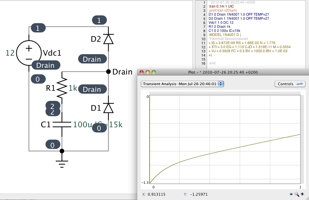

Gast #1796230
Ja, die Spannung kann einige kV betragen aber die Energiemenge ist
relativ gering (350mJ gelten schon als Lebensgefährlich wenn man die
abbekommt, daher nehme ich an, dass sich der Mensch nicht auf eine
solche Energiemenge aufladen kann). Eine Zehnerdiode könnte hier
durchaus als Schutzmaßnahme wirken. Oder du schließt zwei in Serie
verschaltete Diode, die von der negativen Betriebsspannung zur positiven
Betriebsspannung gehen. Der fragliche Pin wird dann zwischen beide Diode
angeschlossen wodurch dann die Spannung an diesem Pin die jeweilige
Betriebsspannung nicht (wesentlich) überschreiten kann. Diese
Schutzmaßnahme ist oft schon in ICs integriert die ESD-geschützt sind.
Im Anhang mal ein Bild, C1 und R1 stellen mal einen Menschen dar, der
mit 15 kV aufgeladen ist (Kapazität nahm ich 100 uF an, bei 15 kV sind
das etwa ein dreiviertel Joule, und einen Innenwiderstand von 1k Ohm
aufweist). Der Plot zeigt die Entladung. Du siehst, am Pin entsteht grad
mal eine Spannung von ca. -1.3 V. Dreht man die Spannung um sind es etwa
13.3V (einfach mal bei der Kondensatorspannung das Vorzeichen drehen
Zum selbst mal simulieren hier der Code für Spice

Moderator #1796433
Die Diode D1 (von GND nach Drain) kannst du dir sparen, da sie der
Mosfet schon als Substratdiode (Body-Diode) enthält. Wenn dein Mosfet
etwas kräftiger ist (TO-220-Gehäuse o.ä.), hält die Substratdiode zudem
ein Vielfaches mehr aus als eine 1N400x (bei einem IRLZ34N bspw. 30A
Dauer- und 110A Spitzenstrom).
Auch D2 brauchst du wahrscheinlich nicht. Die maximale Drain-Source-
Spannung wird zwar bei der elektrostatischen Entladung beim Anfassen
deutlich überschritten, so dass ein Avalanche-Durchbruch stattfindet.
Dieser zerstört den Mosfet aber nur dann, wenn die Entladungsenergie
einen gewissen Wert überschreitet. Nach MIL-STD-883 wird eine Person
durch eine auf maximal 4kV geladenen Kapazität von 100pF mit einem
Serienwiderstand von 1,5kΩ modelliert. Das entspricht einer Energie von
0,5·(4kV)²·100pF = 0,8mJ, wovon aber nur ein Teil an den Mosfet abgege-
ben wird. Ein Mosfet wie der IRLZ34N hält aber 110mJ, also locker zwei
Größenordnungen mehr aus.
Durch Herumfummeln am Drain-Anschluss wirst du also einen Leistungs-
mosfet nicht kaputt bekommen. Wenn du allerdings sehr kleine Mosfets
benutzt, kann die Diode zu positiven Versorgungsspannung evtl. sinnvoll
sein.
Gast #1796645
Jonny B. schrieb:
> Die Schutzbeschaltung mit den beiden Dioden sieht gut aus :-P die werde
> ich verwenden.
> Wie ich sehe hast du bei der Simulation die 1N4007 verwendet, die
> scheint ja vollkommen auszureichen.
> Danke & LG, Jonny...
Das sollte nur die Beschaltung verdeutlichen, die ich meinte. Ist eine
Standard-Schutzbeschaltung. Die 1N4007 hab ich nur genommen weil ich
durch Zufall aus sie geklickt habe. Es kann auch eine andere sein. Aber
wie auch schon Yalu schrieb, dem FET wirds wahrscheinlich eh wurscht
sein wenn man ihn am Drain (nicht mit Gate verwechseln) anpackt, ob mit
oder ohne Schutzbeschaltung ist egal. Soviel Energie baut sich beim
Menschen nicht auf. Yalu schrieb ja, das Modell des Menschen ist 100pF
und 1.5 kOhm, ich rechnete mit 100uF und 1 kOhm (schärfere Bedingungen
wie sie nie auftreten werden).
