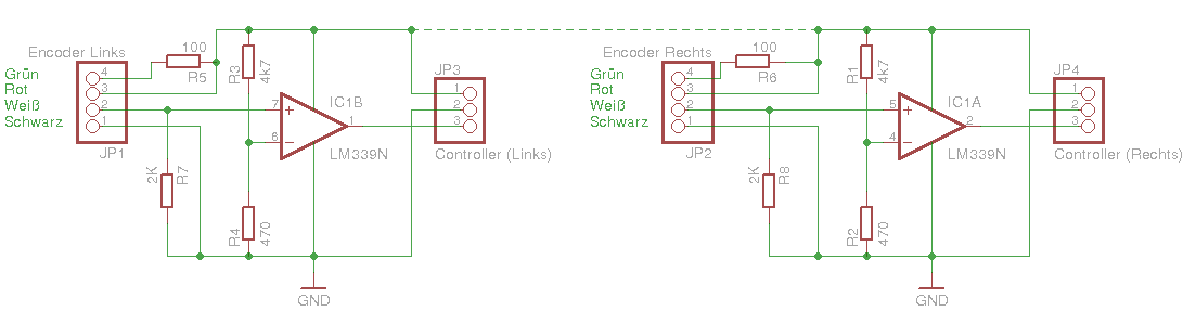

An meinem ATMega8 hängt eine kleine Schaltung mit einem LM339. Dieser
schickt mit ein Signal nach dem Pegel zwei optischen Encoders.
Die Theorie ist, daß ich diese Signale nutzen kann, um die
Geschwindigkeit zwei Motoren richtig zu halten.
Nun habe ich die zwei Ausgänge der LM339 an INT0 und INT1 meines ATMega8
angehängt.

Es kann sein, dass mehrere Impulse pro gewünschter Flanke kommen, die
dann bei höheren Geschwindigkeiten nicht mehr verarbeitet werden. Das
könnte die Problematik bei langsamen Geschwindigkeiten erklären.
Eventuell wäre die Schaltung noch interessant :-)
OP #1798833
Aber diese Impulse soll ich auch mit Polling lesen, oder?
Schaltung? Hier ist es!
Grüße
Luca
Der LM339 hat OpenCollector-Ausgänge; du brauchst also noch PullUp-
Widerstände am Eingang des AVR für vernünftigen High-Pegel (zur Not die
internen Pullups, aber die sind ziemlich hochohmig). Hast du da welche?
(Ich würde 4k7 verwenden.)
Und Komparatoren sollten eine Hysterese haben; in deiner Schaltung sehe
ich aber keine Mitkopplung zwischen Ausgang und Eingang.

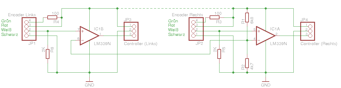

OP #1798921
Spezi schrieb:
> Hysterese ist ein Unterschied in der Spannung, bei der ein Komparator
> ein- und wieder ausschaltet.
> Bei dir schaltet der Komparator den Ausgang auf High (mit Pullup), wenn
> der pos. Eingang grösser als ca. 0,45V (bei 5V Versorgung) ist. Aber nur
> wenige Millivolt weniger schaltet er wieder zurück. Bei einer Spannung
Eigentlich nicht: ich habe ein Pegel von 1.5V berechnet...
Aber ich sehe gerade, daß ich eine alte Version der Schaltung
veröffentlicht habe! Tut mir Leid!
Als Anhang die aktuelle!

Gast #1798978
Ich habe mir mal das Datenblatt des Gebers angesehen. (3 Seiten)
Aif Seite 3 sind mehrere Schaltungen zur Auswertung der optischen
Ausgänge gezeigt, die mit einem Komparator arbeiten. Dort findest du
auch die erwähnten Mitkopplungs-Widerstände für die Hysterese des
Komparators.
Versuche mal, deine Schaltung so anzupassen.
