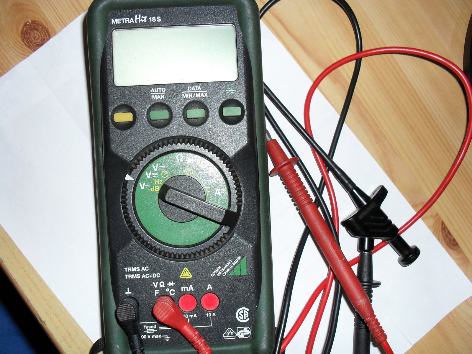

Gast #1901764
Uff.. keine Ahnung, kann sein :-)
Das Messgerät habe ich vorhein von einem Freund abgeholt. Er hat mir
aber nur erklärt, wie ich Volt messe.
Ich habe mal ein Bild davon hochgeladen.
#1901943
Du schaltest das DMM ein, kurbelst den fetten Knopf in der Mitte auf
A/mA und steckst das ROTE Kabel in die A/mA Buchse.
Da die Ingenieure bei Gossen Metrawatt nicht auf den Kopf gefallen sind,
ist bei den meisten deren DMMs ein "Klapparatismus" eingebaut, der
verhindert, dass du die Messchnüre in die zur Messfunktion unpassenden
Buchsen steckst. Bei V sind die A-Buchsen versperrt und umgekehrt. Alles
in allem ziemlich ein idiotensicheres System.
Gast #1902545
Danke für die kleine Anleitung :)
Das sind die Werte:
Lüfter direkt an 12V: 83 mA
vor der Schaltung gemessen: 50 mA
hinter der Schaltung gemessen: 44 mA
Also spare ich durch den Spannungswandler sogar noch etwas Strom.
Ich dachte die Verlustleistung wäre viel höher.
Gruß & danke an alle
