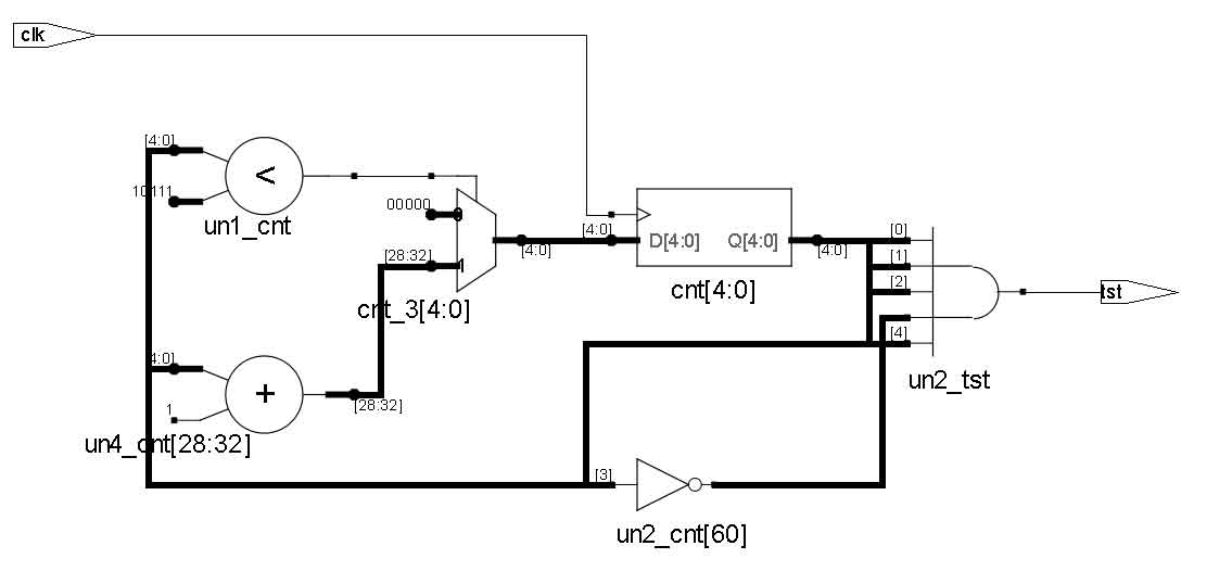

von Jean (Gast)
library ieee;
use ieee.std_logic_1164.all;
use ieee.numeric_std.all;
entity tst is
port ( clk : in std_logic;
       tst : out std_logic );
end;
architecture a of tst is
signal cnt : natural range 0 to 23 := 0;
begin
tst <= '1' when cnt = 23 else '0';
process
begin
    wait until clk = '1';
    if cnt < 23 then
       cnt <= cnt + 1;
    else
22
       cnt <= 0;
23
    end if;
24
end process;
25
26
end a;
SynplifyPro-Ergebnis siehe Anhang
Gruß,
Jean

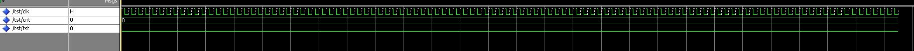

von Jean (Gast)
... und in Modelsim ...
Gruß,
Jean

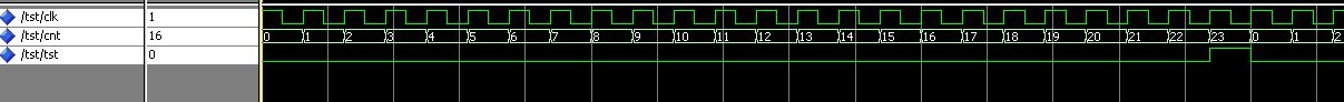

Hier wird in der Simulation auch eine Änderung von 'H' nach '1' als ein
Takt angesehen. Aber die Synthesetools verstehen zum Glück, was gemeint
ist... ;-)
Besser wäre
wait until rising_edge(clk);

von Jean (Gast)
>Takt angesehen.
Die Simulatin zeigt etwas anderes, siehe Anhang.
Gruß,
Jean
von Jean (Gast)
Sorry, Du hast Recht, siehe Anhang
Gruß,
Jean

Die Synthesetools sind schon sehr restriktiv, da scheint
gar nicht so abwegig zu sein ;- )
Gruß,
Jean
Jean schrieb:
> Ach ja XST ... kann ich leider nichts zu sagen.
XST macht aus dieser Beschreibung (entsprechend dem in VHDL definierten
Verhalten von wait until) die erwarteten D-Flipflops.
Jean schrieb:
> da scheint  wait until clk = '1'  gar nicht so abwegig zu sein ;- )
Es impliziert aber (genauso wie  "if clk'event and clk='1' then...")
z.B. bei einem Übergang von 'H' (oder auch 'Z' mit einem Pullup) nach
'1' einfach einen Takt, wo eigentlich keiner ist. Zum Glück gibt es
diesen Übergang innerhalb heutiger FPGAs aber nicht mehr, und deshalb
kann diese Beschreibung durchaus verwendet werden, wenn man sich des
Hintergrunds bewusst ist.
