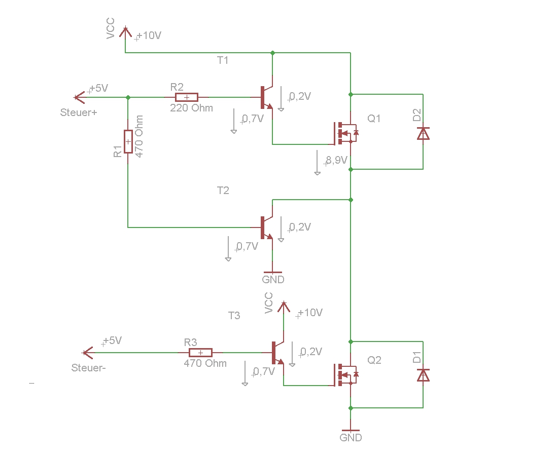

Ein guter Freund von mir hat mich drum gebeten, dass ich mit ihm eine
kleine Schaltung entwickle.
Herausgekommen dabei ist das, was ihr oben seht.
Ich behaupte allerdings, dass das durchsteuern des oberen FET nicht
funktionieren wird, weil die Spannungen nicht passen, er behauptet aber,
dass es funktioniert.
Bevor wirs aufbauen wärs cool, wenn ihr mir einen Blick drauf werfen
könntet
Gedacht wars folgender maßen
Wenn T2 durchsteuert liegt an der Source von Q1 0,2V an, steuert nun T1
durch liegen zwischen Gate und Source etwa 9,6V an
Allerdings bin ich der meinung, dass dann 5V für die Ansteuerung von T1
zu wenig sind ?
lg Anton
Gast #1804004
Wozu soll es gut sein, Q1 und T2 gleichzeitig anzusteuern (Kurzschluss
der 10V)?
Nein, T1 = Emitterfolger, also 0,7V weniger als die Steuerspannung am
Gate.
Moderator #1804006
Q1 steuert durch, wenn an Steuer+ eine Spannung anliegt, die ein Stück
größer als die Threshold-Spannung von Q1 ist. Gleichzeitig steuert aber
auch T2 durch und bildet zusammen mit Q1 einen Kurzschluss, den, wenn
überhaupt, nur der stärkere der beiden überlebt :)
Edit: zu spät
Gast #1804008
Wenn du für T1 und T3 ein PNP-Transistor nimmst, sieht das ganze
bedeutend besser aus.
Und ein Widerstand von Gate nach GND hilft dir, FET's einzusparen, da du
nicht nach jedem durchschalten des 2. Fet beide austauschen musst, weil
abgeraucht, weil beide leitend sind.
Nur rein aus Interesse, wofür soll die Schaltung gut sein?

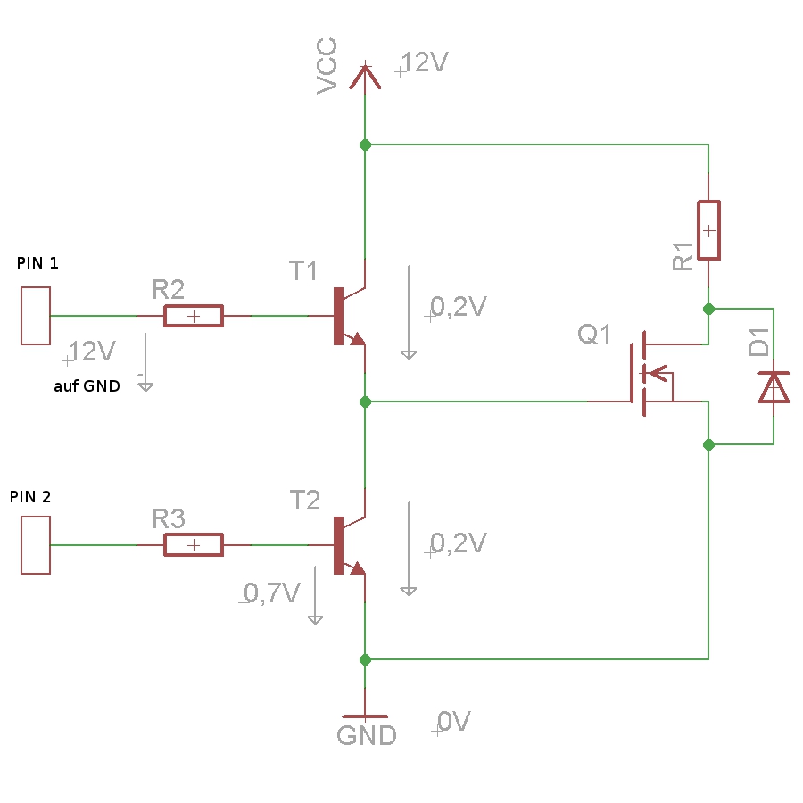

also, ich hab mir jetzt erstmal vorgenommen eine einfache Schaltung aus
einem Transistor und einem MOSFET zu bauen, um einen kleinen Lüfter zu
betreiben
Die Schaltung soll mit +12V betrieben werden, gekennzeichet durch VCC,
die Masse liegt auf 0V, gekennzeichet durch 0V
Angesteuert soll, wie schon erwähnt,ein Lüfter werden, dieser soll
ebenfalls mit annähernd 12V betrieben werden und benötigt 0,1 Ampere, im
Schaltplan durch R1 da gestellt.
Beide NPN Transitoren haben Uce sat = 0,2 V
Der Transistor T1 soll den N-Kanal MOSFET Q1 durchsteuern
An Pin 2 genügt es, wenn +5V anliegen.
T2 soll aber nur, wenn ich den Lüfter ausschalten möchte, das Gate von
Q1 auf GND ziehen. Mir ist klar, dass T1 und T2 niemals zur selben Zeit
durchgesteuert sein dürfen
R2 und R3 sind Basis Vorwiderstände
An Pin 1 muss ich +12V anlegen, damit zwischen dem Gate von Q1 und GND
etwa 11,3 V anliegen ?
sind größere Fehler im Schaltplan ?
Gast #1809917
Ersetzte T1 durch einen 10 kOhm Widerstand.
Mit Spannung/ keine Spannung an PIN 2 schaltest Du den Lüfter ein/ aus.
Anders:
Ersetze T1 durch den Lüfter. Entferne Q1 und D1. Nimm für T2 einen 1A
Typ.
Gast #1810013
Ok, dann schauen wir uns mal deine Schaltung an.
NPN Transen schalten, wenn Ube > 0,6...0,7V hat - oder genauer,
gesagt, wenn ein Strom von Basis zum Emitter fließt.
Beim unteren ist das ok, weil Emitter = GND = Bezugspunkt.
Beim oberen (geschaltet) liegt der Emitter auf 12V - 0,2V = 11,8V
und mit 12V an PIN1 beträgt Ube = 12V - 11,8V = 0,2V
Das lässt T2 sowas von ausgeschaltet, weil der mind. 0,6V benötigt.
Also braucht man eine Spannung, die größer ist als 12V.
Machbar, aber umständlich und deshalb very unüblich.
Das ganze nennt sich HighSide-Ansteuerung wegen der Problematik,
dass die Ansteuerspannung über der Versorgungsspannung liegen muss.
Gleiches Problem übrigens auch bei MOSFET Ansteuerung.
Einigermassen gut lösbar über eine Bootstrap Schaltung.
Dann aber keine 100% Einschaltdauer mehr machbar für den oberen.
Na gut, sollte erstmal für heute genügen.
Noch viel Erfolg mit deiner Schaltung.
OP (Firma: unknown) #1811096
Bootstrap, wozu eigentlich in dem Falle ?
Ich will ja nur den MOSFET Q1 durchsteuern, der soll ja auch die Last
schalten
Deshalb dachte ich eigentlich, dass es reichen würde, wenn ich an Pin 1
eine Spannung von etwa 12,7V anlege, dann fallen 0,7 V an der Basis
Emitter Strecke von T1 ab und etwa 12V an der Gate Source Strecke von
Q1.
T2 soll, wenn die Spannung an T1 weggenommen wird, das Gate von Q1 leer
saugen, wobei ich da auch noch ne kleine Frage hab.
Ich habs bisher häufig gesehen, dass viele für das leersaugen des Gates
einen PNP Transistor nehmen, mit nem PNP kann des ganze doch net gehen
oder ?
Gast #1811760
kurze Frage von nem Anfänger:
wieso eigentlich? wenn der untere Tr. nicht durchschaltet schwebt der
Emitter des oberen ja in der Luft oder? Kann der obere Tr. dann überh.
voll durchsteuern damit UCE_satt=0.2V sind.
Steh grad voll am Schlauch, sorry für die doofe Frage.
Gruss,
Fred
Gast #1812321
Geht mir im Moment ganz ähnlich..
Gate von Q1 ist eh komplett hochohmig, da fließt nix.
T2 ist gesperrt, da kann der Baisistrom T1 auch nicht abfliessen.
Hilft also alles nix, die Einspeisung bei PIN1 darf nicht
GND bezogen sein, da wird sich T1 nichts von annehmen.
Da hilft nur eine Einspeisung an PIN1, die Emitter(T1) bezogen ist.
Und das bedeutet potentialgetrennt, Optokoppler, wie auch immer.
Ich frage mich jetzt nur, wieso der TE nicht die bewährte
Schaltung "koplementärer Emitterfolger" nimmt:
http://www.lautsprechershop.de/theorie/transistor3.htm
Wenn er bei der Grundlagenforschung ist, kann ich das verstehen.
Jetzt wäre aber eine Erkenntnis seinerseits nicht hinderlich,
dass sein Ansatz in eine Sackgasse führt.
Gast #1812468
Also ist die Erklärung oben "Beim oberen (geschaltet) liegt der Emitter
auf 12V - 0,2V = 11,8V" nicht korrekt?
Habs mal in LTSpice simuliert, der untere Trans. sperrt und am oberen
hab ich 12V an die Basis geklemmt, sind am Emitter dann so um die 11.6V
jenachdem welches Transistor Modell man verwendet, aber wie kommen diese
11.xx zustande wenn der Emitter quasi in der Luft hängt und kein
definiertes Potential hat?
Möchts echt gern checken!
gruss
fred
Gast #1812477
Du hast kein definiertes Potential, da die Leitung einfach in der Luft
hängt.
Nun kann man mit dem TRansistor die Leitung auch nicht schalten, da ein
Basisstrom (!) fließen muss. Wohin soll ein Strom fließen, wenn der
Emitter eine Sackgasse ist?
Gast #1812614
> hängt.
Sehe ich genauso. Spice nimmt da wahrscheinlich ein math. Modell welches
irgendwelche Anfangsbedingungen initialisiert oder wie, da ja auch bei
anton regler was rauskommt.

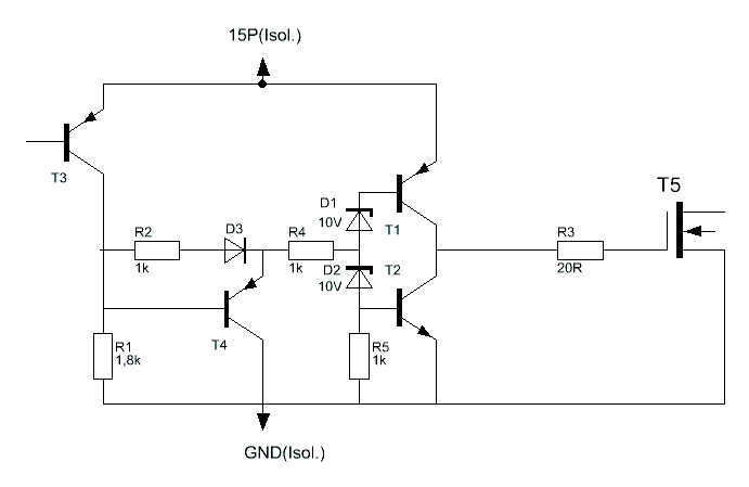

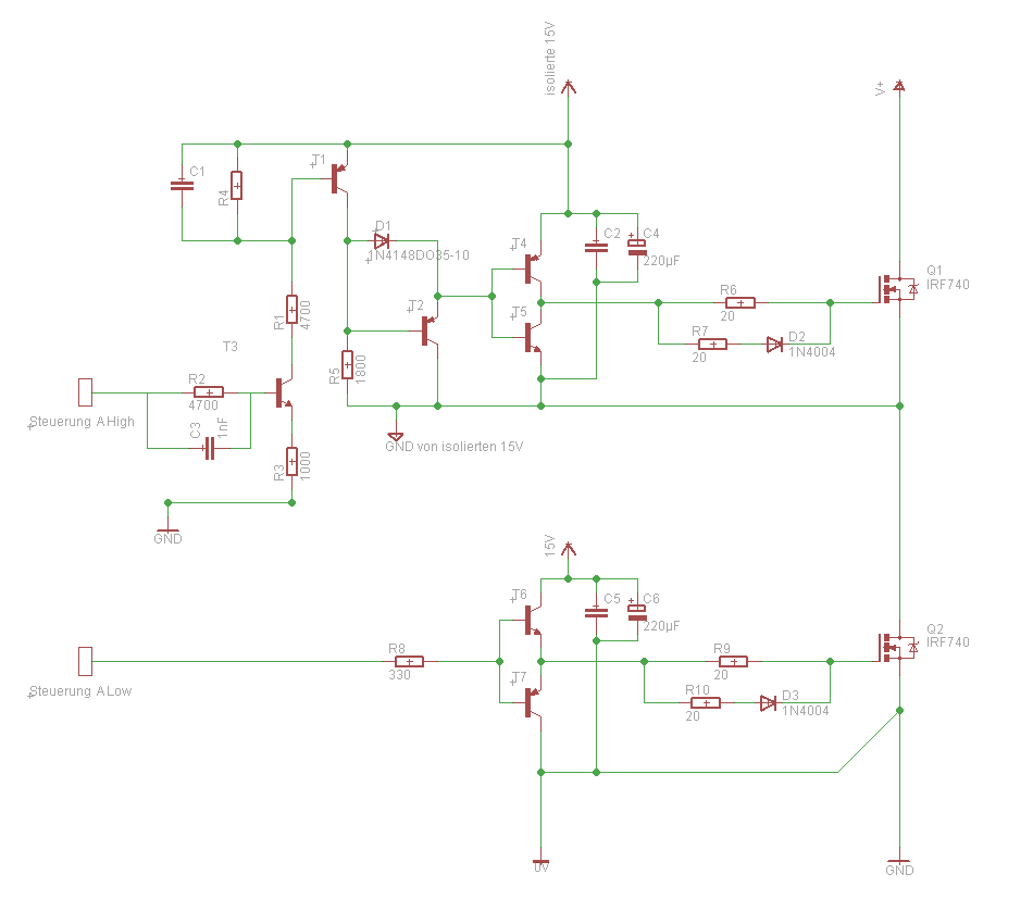

Ich hab jetzt nochmal bisschen gezeichnet und mir die zwei diskreten
Treiberschaltungen aus dem Artikel über Treiber vorgenommen.
Was haltet ihr davon ?
Das einzige was ich geändert hab sind die 2 Transistoren T4 und T5, im
Artikel wird da empfohlen einen MC34151/2 zu nehmen.
Ginge das auch mit bipolaren Transistoren ?
Die nächste Frage die ich mir stelle, wie soll ich die beiden 15V mit
dem Akku verbinden ?
Einen DC/DC Konverter zwischen Akku und der Versorgung für den Highside
Treiber und die Versorgung für den Lowside Treiber direkt an den Akku ?
Ground vom Lowside Treiber kann direkt an den Ground vom Akku hin ?
Wie isses mit dem GND vom Highside Treiber ?, der liegt ja mindestens
12V über dem GND vom Akku
wie schätzt ihr eigentlich die Schaltgeschwindigkeit von so einer
Schaltung ein ?
#1816866
Mit C1 wirst Du sehr wahrscheinlich ein Tradeoff zwischen mieser
Schaltgeschwindigkeit und hoher Störempfindlichkeit bekommen.
IRF macht das mit ihren IR2112 ähnlich, allerdings funktionieren die mit
einem differentiell arbeitenden Levelshifter.
Meiner Meinung nach bist Du für deine Anwendung mit einem Optokoppler
noch besser dran.
PS: Die Dioden D2 / D3 würde ich umpolen - die Fets werden in deiner
Konfiguration eh langsamer aus als an gehen. Mit verpolten Dioden
könntest Du das etwas ausgleichen.

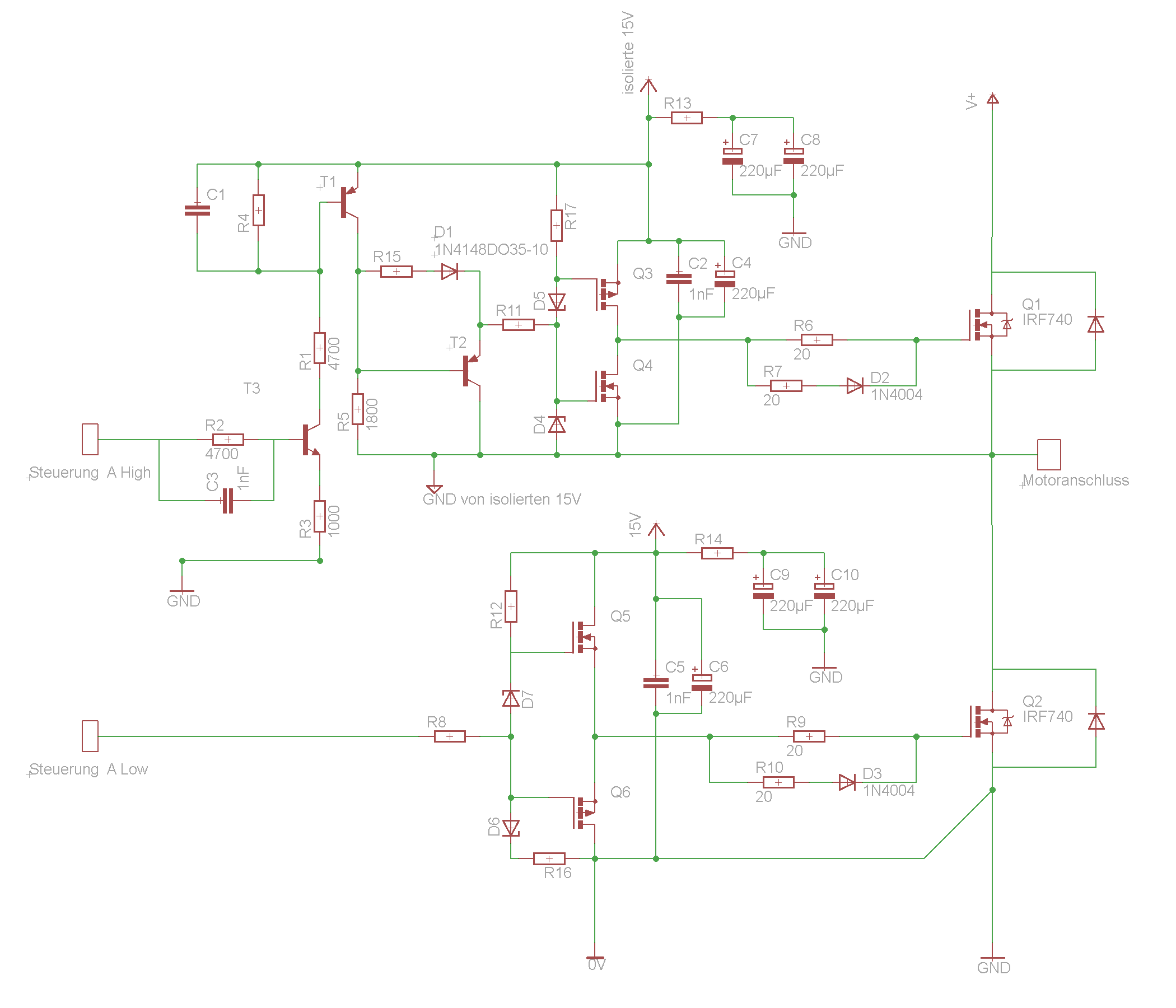

OP (Firma: unknown) #1821430
kleine Frage vorweg
Der Sinn einer Vorstufe aus NPN und PNP ist doch er, dass beim
Durchschalten des einen, der andere automatisch sperrt ?
Ich habs nochmal ein bisschen umgezeichnet und versucht die bipolaren
Transistoren durch FETS und Zenerdioden zu ersetzen, ich denke aber,
dass ichs falsch gemacht hab oder ?
Was ich mich aber auch schon bei der Version mit den Bipolaren
Transistoren gefragt hab, wie soll der NPN (T6) überhaupt schalten
können, der hat doch gar kein Bezugspunkt.
Meine nächste Frage wäre dann, wie kann ich die Stromversorgung von der

Was ist eigentlich mit R6, R7, D2, R9, R10, D3
kann man die eigentlich in meinem Fall nicht weglassen ?

Oha jetzt hat er Mosfets drinn. Ob das besser ist?
Mosfets haben andere Steuerspannungen!
Zurück zum alten Plan.

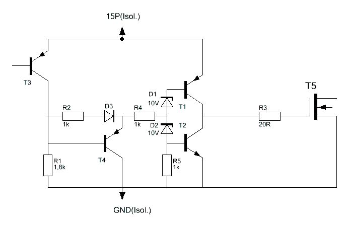

Wie das mit den Z-Dioden gemeint war siehst du im Anhang. Meinst du das
ist sinnvoll? Was ist, wenn du T4/T5 vertauschst(nichts verdrehen)
Jo, genau darum geht es.
> wie soll der NPN (T6) überhaupt schalten können, der hat doch gar kein
>Bezugspunkt.
So so? Der Emitter hängt also absolut in der Luft? Stelle dir den Mosfet
als einen C gegen Masse vor und betrachte den Zeitpunkt t0 wo die Basis
von T6 nach 15P schnippt.
>Ähm, ich sehe gerade nochwas, der E von T1 hat keinen Bezug zu GND, er
>hängt eigentlich nur an der "isolierten Spannung", also in der Luft.
Das Problem steht immernoch.
