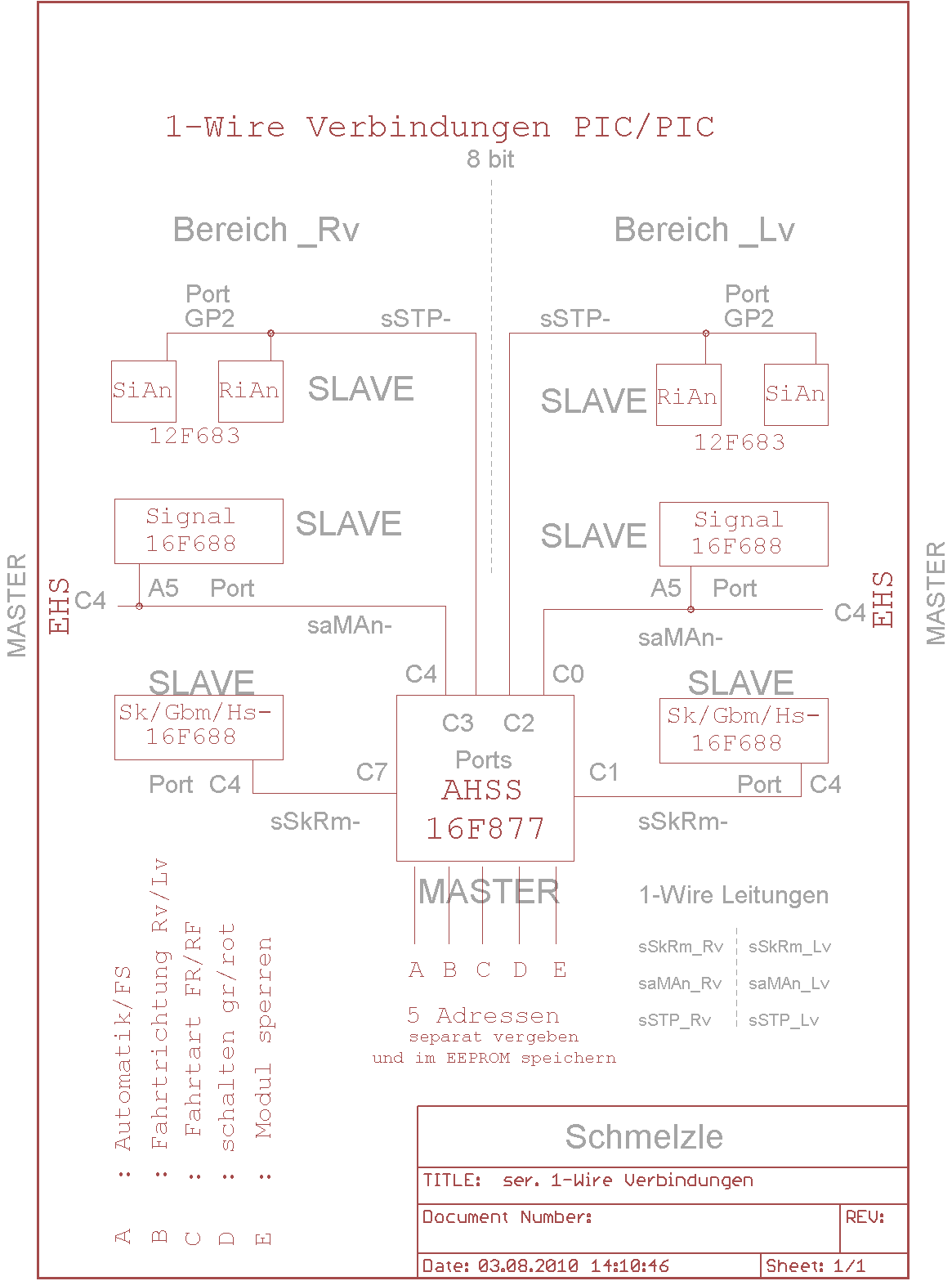

zusammen mit einem Programmierer entwarfen wir beide diverse Module.
Hiervon
liegen mir noch versch. bestückte Module (Platinen) vor. Leider kann
mein
Kollege aus beruflichen Gründen zeitlich nicht mehr mit den
Programmierungs-
arbeiten fortfahren. Jetzt bin ich auf mich alleine angewiesen und habe
in
der Programmierung von PIC's nur wenig Ahnung. Damit ich etwas
weiterkomme
benötige ich etwas Unterstützung von versierten Personen.
1) AHSS-Haupt-Modul. Bestückt mit einem PIC 16F877. Hier erfolgt die ge-
   gesamte Verarbeitung des Betr.-Programmes. Dieses Modul fungiert als
   MASTER und ist über 3 separate serielle 1-Wire Leitungen mit anderen
   Platinen verbunden. PIC getaktet mit 16MHz.
2) Sk-Modul mit insges. 8 Eingängen von Schienenschaltern (um).
   Die eingehenden 8 Parameter werden vom PIC als 8 bit Datensatz an 1)
   weitergeleitet. Modul ist ein SLAVE - PIC 16F688.
3) Stellpult-Anzeige-Module mit Led-Anzeigen und versch.
Tastatur-Eingaben.
   PIC 12F683. Modul ist ein SLAVE.
1-Wire-Verbindungen: (Leitungslängen zwischen ca. 0.5 und 200 cm)
a) PIC-Modul 1), Port C7 verbunden mit Modul 2), Port C4. Es erfolgt
eine
   8 bit Datendurchgabe von Modul 2) nach Modul 1) In umgekehrter
Richtung
   brauchen keine Daten übertragen zu werden. (monodirektional)
b) PIC-Modul 1), Port C3 verbunden mit Modul 3), Port GP2. Es erfolgt
bidi-
   rektionaler 8 bit Datenfluß zwischen beiden Modulen.
c) PIC-Modul 1), Port C4 verbunden mit einem baugleichen Modul wie 1),
   Port C4. Es erfolgt bidirektionaler 8 bit Datenfluß. (ist dieses
   2-te Modul 1)jetzt ein SLAVE ?)
FRAGEN: Wie muß ich die einzelnen Ports deklarieren und initiieren?
        Wie lauten die fallbezogenen 1-Wire Anweisungen?
Programmiersprache: C. Ich habe hier noch vorliegen MPLAB, ICD2 und
                       PICDEM 2 PLUS.
                    Als Compiler wurde der von HI-TECH: PICC-Lite verw..
Zeigt jemand ernsthaftes Interesse mir in der weiteren Programmierung
zu helfen, könnte ich weitere detaillierte Unterlagen zu den verschiede-
nen Modulen per E-Mail zusenden.
Es gibt noch genügend weitere Fragen! Adressierung von 5 verschiedenen
Betriebs-Parametern des PIC auf Modul 1)
Gruß+Dank
 Jochen

von Jochen S. (Firma: ---) (nechoj)
Hallo Peter K.
Danke für die prompte Beantwortung.
Wir waren in der Programmierung im Vorfeld schon ziemlich weit fortge-
schritten, sodaß schon diverse 'Prototypen' von uns angefertigt wurden.
Auf Grund neuer Erkenntnisse wurden diese angefertigt. Programmierunter-
lagen hierzu sind oberflächlich und wegen ungenügender Kommentierung nur
vom damaligen Programmierer nachvollziehbar.
Mich hat nunmehr der Ergeiz gepackt, das Vorhaben alleine durchzuziehen,
d.h. mit der geschätzten Hilfestellung interessierter Forenmitglieder
und
intensivem persönlichen Lernprozesses an notwendigem Wissen hierfür.
Solltest Du oder auch weitere Personen Interesse zeigen, werde ich den
Interessenten persönlich per E-Mail weitere informative Details
zusenden.
Bevorzugt wären Interessenten im südwestdeutschen Raum, Freudenstadt
oder
Umgebung.
Jochen
verschiedene Personen haben auf meine Anfrage reagiert.
Zu den berechtigten Fragen meine kurze Stellungnahme:
Die bislang geleisteten Arbeiten erfolgten auf rein privatem
Wege. Die bereits vorhandenen Prototypen sollten auf einer
eigenen Anlage eingesetzt werden. Sofern sich der eingeschlagene
Weg als durchführbar zeigt, war auch daran gedacht, die einzelnen
vorbestückten Platinen an interessierte 'Modellbahner' anzubieten.
Es gibt 2 Ausführungen:
1) Alle Platinen, bis auf die auch angesprochenen Stellpultanzeigen,
   sind in C-Gleise der Fa. Märklin oder glw. eingebaut. Die Verbin-
   dungen erfolgen mit einfachen 3-pol. Kabel-Steck-Verbindungen.
   Alle Platinen-Module haben separate 5V Betr.-Spannungsversorgung.
   Alle Schienenschalter werden mit 5V beschaltet und sind von der
   dig. Schienenspannung potential getrennt. Relais (Schienenspannung)
   werden separat mit 12 oder 24V betrieben.
2) Die Platinen mit Schienenschaltern sind wieder in C-Gleisen
eingebaut.
   Platine mit AHSS-Hauptmodul und 8-fach-Encoder sind separat im
   Stellpult anzuordnen. Die Verbindungen untereinander im Stellpult
   erfolgt durch reihbare (mehrere Module) Steckkontakte. Die Verbindung
   Schienen-Module mit den Stellpult-Modulen erfolgt über 3-pol. Kabel
   mit Steckkontakten.
Vorteil des Vorhabens ist eine einfache 'narrensichere' Realisierung
(Verbindung der Module untereinander) eines autom. Fahrverkehrs in
Signal-Haltebereichen (Bahnhof-Ein-Ausfahrt-Blockstellen)
Interessenten teilt mir bitte Eure E-Mail-Adresse mit. Viele vorhandenen
Zeichnungen sind nur in 'eagle 5.06' vorhanden.
