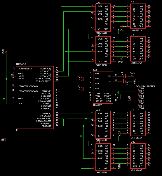

Hallo, ich möchte euch bitten mal über meinen Schaltplan zu sehen und mir zu sagen ob das so funktioniert, wie ich es vorhabe. Ich habe vor eine 16x16 LED-Matrix anzusteuern, vom Mega8 gehts auf die Schieberegister und von dort an auf die LED Treiber. Meine Frage ist jetzt kann ich einfach eine LED Matrix an die Ausgänge anschließen, ohne Widerstände? Also die ULN ICs sollen die Kathoden auf Low ziehen und die UDN ICs sollen die Anoden auf High ziehen. Klappt das so? Gruß Don
Mir fehlen 100nF Abblock Kondensator zwischen Vdd und Vss.
Danke, ich habe den Kondensator bei mir eingefügt. Aber von der Funktion her sollte es okay sein, oder?
>Meine Frage ist jetzt kann ich einfach eine LED Matrix an die Ausgänge >anschließen, ohne Widerstände? Nein.
Hallo, Die GND-Pins der UDN2981 sind nicht angeschlossen. > Mir fehlen 100nF Abblock Kondensator zwischen Vdd und Vss. 100nF-Kerkos sollte man an den Controller und an die Schieberegister machen. Du verwendest den internen Takt des Mega8; das kann mit der seriellen Schnittstelle Probleme machen (da Takt ziemlich ungenau). Evtl. einen Baudraten-Quarz oder Resonator mit Kondensatoren vorsehen. > kann ich einfach eine LED Matrix an die Ausgänge anschließen, ohne > Widerstände? Nein; jede LED braucht einen Vorwiderstand; der Strom durch die LED muss begrenzt werden. Eine andere Möglichkeit wäre die Verwendung von Konstantstromquellen bzw. -senken; dann geht es ohne Widerstände. Wenn die Schaltung (und die Treiber) mit 5V betrieben wird, bleibt für die LEDs nicht sehr viel übrig. Denn an den Treiber-Bausteinen bleiben jeweils ca. 1,2V "hängen"; also bleiben noch ca. 3,6V für die LEDs übrig. Für blaue und weisse LEDs etwas wenig ...
Die LEDs sind nicht gezeichnet, verstehe ich, aber auch die Vorwiderstände nicht, die entweder in den Spalten oder in den Zeilen sitzen müssten, die hast du wohl hoffentlich nicht vergessen. Hast du mal in dein LED-Datenblatt geguckt, ob die überhaupt 16-fachen Nennstrom vertragen ? Die meisten eignen sich nur zum Multiplexen bis 10-fachen Strom. Hast du überhaupt mal was gelesen und nachgerechnet ? http://www.dse-faq.elektronik-kompendium.de/dse-faq.htm#F.8.1 Offenbar nicht: 16 x 16 x 20mA sind glatt 5.1 Ampere, und dein ULN2003 schafft nur 0.5A, du kannst also keine normalen 20mA LEDs einsetzen, sondern nur 2mA low current LEDs (immerhin vertragen viele von denen 30mA und werden auch über 32mA nicht jammern). Wenn der UDN2981 mit 5V versorgt wird, fallen am UDN2981 ca. 1.5V ab (bei 32mA, bei 320 wären es bis 2V) und am ULN2003 bei 510mA ca. 1.8V (bei 5A platzt der), blieben 5-1.8-1.8 = 1.4V, das reicht gerade mal für infrarote LEDs. Ich bin mir sicher, daß du nicht vorhatest, ein low current infrarot-Display aufzubauen. Nimm also ordentliche Transistoren, z.B. IRF7401,IRF7314 und vergiss die ULN/UDN. Die sind bei dir eh ungeschickt gewählt, wenn schon, dann hätte man TPIC6B595/UCN5891 gekauft.
Herzlichen Dank, die Kondensatoren habe ich ja schon drin, die Widerstände auch. Bei dem Takt habe ich mich für einen 11.0592 MHz Quarz entschieden, da dort die Übertragungsfehler laut Datenblatt auch bei hohen Geschwindigkeiten nahezu 0% beträgt. Die LEDs sind rote Standard-LEDs, die werden wohl mit 3,2V mehr als zufrieden sein 8)
Spezi schrieb: > Wenn die Schaltung (und die Treiber) mit 5V betrieben wird, bleibt für > die LEDs nicht sehr viel übrig. Denn an den Treiber-Bausteinen bleiben > jeweils ca. 1,2V "hängen"; also bleiben noch ca. 3,6V für die LEDs > übrig. Verrechnet 5 - 1.2 - 1.2 = 2.6 Und ob die 1.2 stimmen, ....
Don schrieb: > Die LEDs sind rote Standard-LEDs, die werden wohl mit 3,2V mehr als > zufrieden sein 8) Eher < 2.6 Wieviel Strom willst du denn durchjagen?
