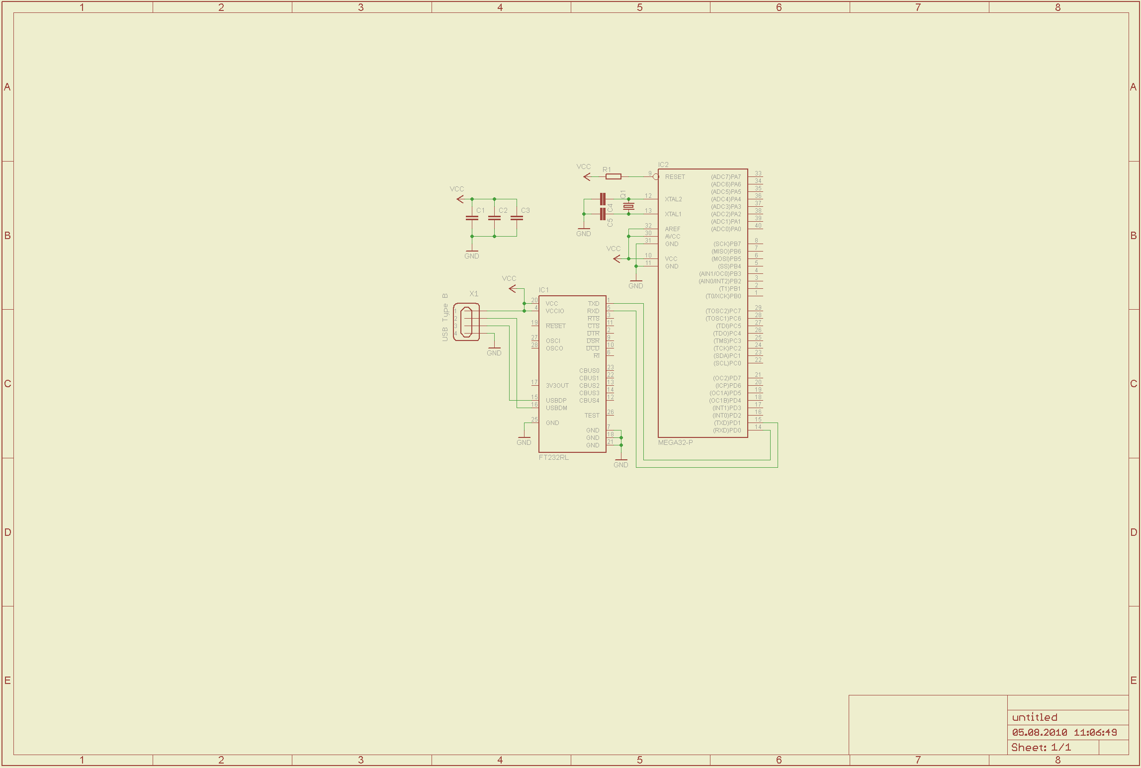

Habe ich das richtig verstanden? Ich häng nur nen µC an den FT232 wie
auch an einen Max232, und kann dann wie gewohnt über USB (getarnt als
serieller Port) mit meinem µC kommunizieren?
Hab da mal was zu gemalt. Ist das so in Ordnung?
Kann ich den Controller so wie im Bild versorgen?
Ich habe da im Datenblatt was von einem 12MHz Takt gelesen. wie bekomme
ich den da raus? Dann könnte ich den doch einfach an XTAL1 hängen, und
mir Quarz und Kondensatoren sparen, oder?
Danke im Vorraus,
Neuling (D.)
von ... .. (docean) Benutzerseite
Datenblatt FT232 Seite 30 (7.4)
von Dirk (Gast)
Den TEST Pin unbedingt mit GND verbinden, sonst drohen Probleme wie
hier:
Beitrag "FT232R Reset nach PC Neustart"
von Ich (Gast)
Das mit dem Takt ist auf seite 30 im abschnitt 7.4 beschrieben. Etwas
weiter oben gibt es noch einige weitere Beispielschaltpläne die deine
Fragen beantworten sollten
http://www.ftdichip.com/Documents/DataSheets/DS_FT232R.pdf

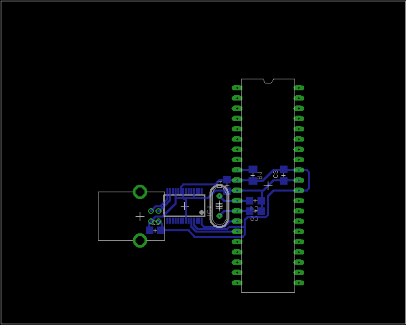

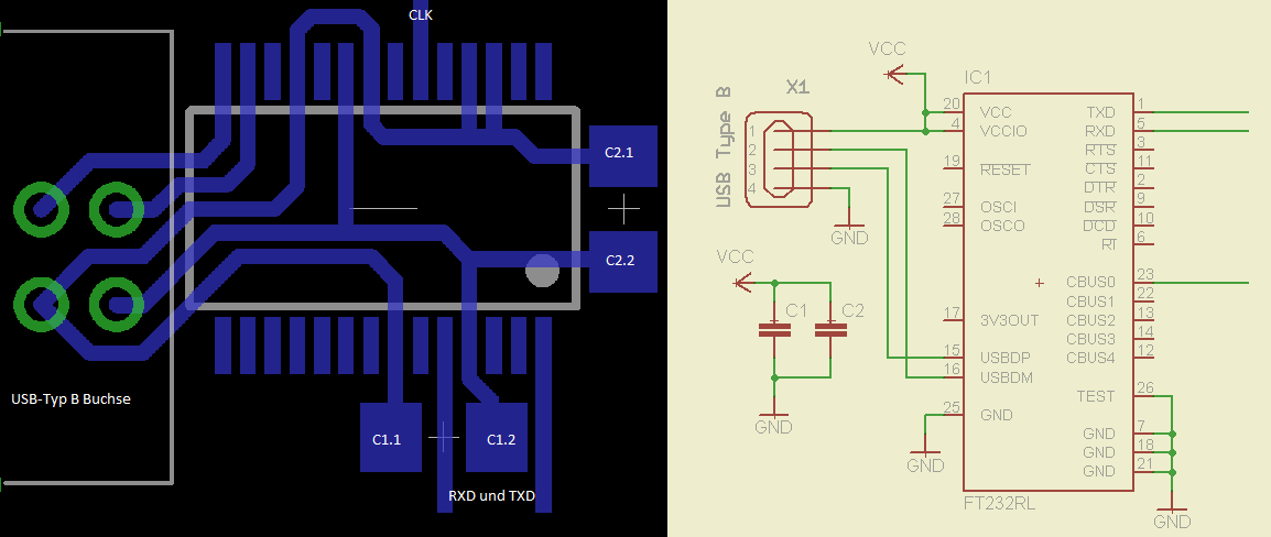

Back to the Root... Hier mal neu gemacht, ohne den Mikrocontroller. Kann
ich mit dem Layout so weiterarbeiten, oder hab ich da noch Fehler drinne
eingebastelt?
von Neuling (D.) (Gast)
CBUS0 soll dann, wie im Datenblatt den 12MHz Takt für den µC liefern.
Das muss ich dem FT ja auch irgendwie noch sagen. Reicht da die
Schaltung aus, oder fehlt da auch noch was, um den FT zu flashen?
Vielen Dank für eure Antworten.
D.
von Jens C. (Gast)
würde Dir empfehlen den Ferrit in Vcc zur Leitung auf jeden Fall noch zu
setzen....
Holst Dir sonst schon noch gut was ins System....
Gruß Jens C.
von Thomas D. (t0mmy)
3V3OOUT möchte einen 100nF nach GND sehen. Sonst müssts passen.

von Dirk (Gast)
Nimm einfach ein Stückchen Draht und schiebe z.B. eine  DFP 3,0
Dämpfungsperle 3,5x3mm (Reichelt) drüber.
