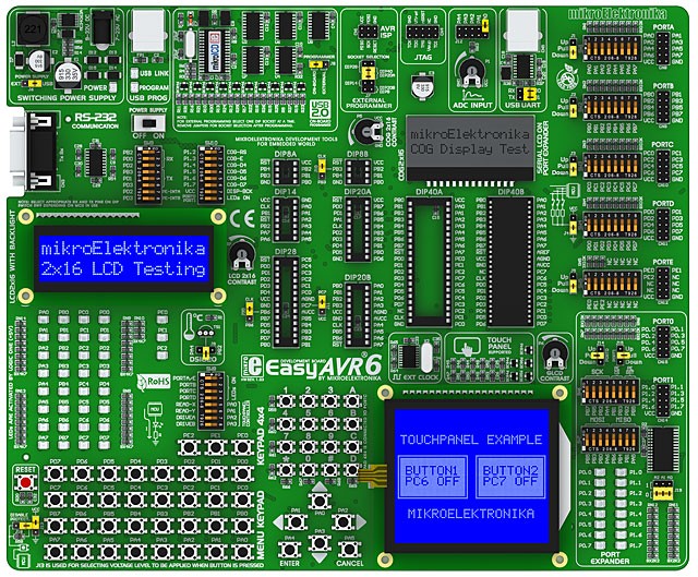

ich will mir ein Entwicklungsboard für AVR-µC anschaffen.
Ich habe folgendes Board (Easy-AVR) gefunden:
http://www.tigal.com/1810
http://www.mikroe.com/eng/products/view/321/easyavr6-development-system/
Das sieht super aus und das Preis/Leistungsverhältnis stimmt.
Es hat sogar einen USB Programmer und einen ICD on Board!
Meine Fragen jetzt:
- Kennt einer das Board?
- Ist das gut?
- Kann ich den Programmer/ICD mit dem AVR-Studio 4 verwenden?
(Die Firma bietet auch einen C-Compiler für das Board an aber wieso Geld
ausgeben, wenn es das AVR-Studio umsonst gibt!)
von Karl H. (kbuchegg)
Vorneweg: Ich kenn das Board nicht.
Mir ist nur aufgefallen, dass in allen Bildern immer alle LCD bestückt
sind. Die LCD's sind aber nicht im Lieferumfang enthalten, sondern
müssen extra gekauft werden. Das solltest du bei deiner
Preis/Leistungsuntersuchung berücksichtigen. So wie es aussieht, kriegst
du im Standardumfang
Platine
haufenweise Taster
haufenweise LED
Prozessor (hab nicht näher gesucht ob und wenn ja welcher)
Steckerleisten
USB Programmer
Schaltnetzteil
Pullup Widerstände die per Mäuseklavier zuschaltbar sind
hab ich was vergessen oder übersehen? Mag sein. Aber wenn man sich auf
den Bildern die Displays wegdenkt, bleibt nicht mehr sooo viel übrig.
von Florian (Gast)
Ok die Displays habe ich hier noch rumfliegen LCD und GLCD und würden
auch nicht die Welt kosten (Die zwei Displays inkl. Touchpad so um die
40,- Euro)
Das Board kann folgendes:
USB 2.0 in-circuit programmer.
COG (Chip On Glass) serial display 2x16 characters.
2x8 bit port expander (MCP23S17)
RS-232 port with DB9 connector.
4x4 keypad.
Menu keypad (left, right, up, down, enter, cancel buttons).
Socket for optional DS1820 temperature sensor (DS1820 is not included).
Sockets for DIP 8/14/20/28/40-pin AVR microcontrollers.
Switching power supply with ON/OFF switch and possibility to power up
the board from USB or external power supply.
Potentiometer for AD converter testing.
35 pus-buttons switches.
35 LED.
Pull up or Pull down port defining.
Text LCD interface (LCD is not included).
Graphic LCD interface (LCD is not included).
Touch-screen controller (touch-screen is not included).
Removable oscillator.
Reset circuit.
All I/O lines are available on IDC10 connectors for easy off-board
expansion.
PS/2 connector.
JTAG connector for external programming and debugging.
Und das ist ne Menge für den Preis. (Finde ich jedenfalls)
Habe zumindest nichts Vergleichbares gefunden.  Aber ich lasse mir auch
gerne was besseres empfehlen.
Was mich hauptsächlich interessiert, ist ob man das Board mit dem
AVR-Studio 4 programmieren kann. Wenn das geht würde ich es mit evtl.
anschaffen!
von Pascal H. (pase-h)
Ich besitze Das EasyAvr5a, und muss sagen, dass ich damit sehr zufrieden
bin.
Als Controller wurde mir ein Mega16 mitgeliefert.
Ich hatte es bei Tigal bestellt, und musste ca. 2Wochen warten, bis es
da war.
Die Nachteile:
1. Man kann es nicht mit dem AVRstudio benutzen, ausser einer schreibt
ein Plugin.
2. Bei den Frequenzen sind max 12Mhz (nur mit RC Oscillator - sonst max
8Mhz) drinnen, da ich noch keinen Weg gefunden habe, die Flash-software
zu umgehen, oder die Frequenz höher zu stellen.
Das sind die einzigen Nachteile, aber sonst kann man mit dem Board
(fast) alles machen.
Mfg Pase
von Florian (Gast)
Ok Danke
Das mit den Frequenzen verstehe ich nicht.
man kann doch den Oszilator wechseln
Oder werden nur 8 MHz Oszilatoren unterstützt?
von Joe G. (feinmechaniker) Benutzerseite
Ich habe das EasyAvr5. Bin absolut zufrieden. Mein Oszillator läuft bis
25 MHz, höher konnte ich nicht testen. Zum Programmieren gibt es ein
extra Tool (AVRFlash). Damit kannst du jedoch jede Bin- oder Hex-Datei
auf den AVR bringen.
