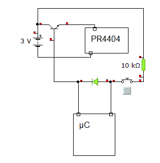

Ich hab bei meiner Schaltung einen PR4404 (Stepup-Wandler), der die
Batterie von 3V auf 5V erhöht. Ich hab mir mal das im Anhanh überlegt,
allerdings braucht der PR4404 noch sehr viel Strom im Standby:
Beitrag "Alternative für PR4404 mit kleinem Stand-By verbrauch"
Mit einer extra Ladungspumpe und 2. µC finde ich den Aufwand ein
bisschen groß.
Man könnte ja auch statt dem Hold Pin des PR4404 über einen Transistor
die Zuleitung der Batterie trennen. Da gehen mir dann leider wenn ich
das richtig weiß 0.7V flöten.
Eine Idee hätte ich: Man nimmt einfach ein Bistabiles Relais. Aber das
ist auch nicht das Gelbe vom Ei.

Nein die Diode ist nicht störend, das war meine erste Idee. Dann kommt
aber das Problem, das der PR4404 2-3mA im Standby braucht.
Die 2. Idee ist dann die Batterie vom PR4404 zu trennen, aber mit einem
Transistor und solchen Schaltern geht das nicht, weil die nicht alles
durchlassen. Das mit dem Transistor hab ich oben angehängt.

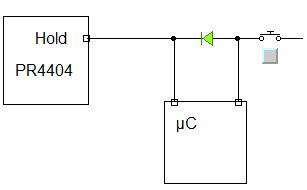

Die Idee ist jedes mal: Man drückt den Schalter -> Die Stepup-Wandler
liefert 5V -> µC geht an und sorgt sofort dafür das nach dem loslassen
des Schalters nicht alles wieder aus geht. Damit er aber trotzdem noch
merkt wenn man den Schalter ein zweites mal drückt, trennt die Diode den
Pin mit dem der µC die Schaltung am Leben hält, mit dem Pin mit dem der
Taster registriert wird.
Wenn Dein µC in Ruhe mit der Eingangsspannung auskommt, aber 5V zum
"richtig" funktionieren braucht, kannst Du dem PR4404 auch mit einem
n-FET die Masse wegschalten, dann kommt immernoch die Eingangsspannung -
Diodenflussspannung an. der FET sollte nur mit dieser Spannung
eingeschaltet werden können.
mfG ingo

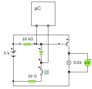

Ich hab mal ein bisschen rumexperimentiert: Wäre ein PNP Transitor nicht
die Perfekte Lösung? Der nimmt sich fast nichts.
Der Linke Pin vom µC setzt jetzt Minus auf die Basis und der rechte
prüft ob der Schalter gedrückt wird.
Die Lampe soll in dem Fall den PR4404 ersetzen, der dem µC natürlich
seine 5V liefert.
Ich dachte, Du wolltest den Ruhestromverbrauch des 4404 vermeiden.
So wie im Anhang, würde er im deaktiviertem Zustand nicht mehr arbeiten,
am Controller würde nur die Batteriespannung ankommen. Wenn das zum
starten nicht reicht , konnte man den FET auch mit dem Starttaster
überbrücken.
mfG ingo

Danke jetzt sehe ich wie du es meinst. Meine Schaltung ist leider
deutlich komplizierter, braucht dafür nur 2 PNP Transitoren, statt dem
FET (ich muss gestehen, da ich noch nie einen brauchte hab ich jetzt
keinen Zuhause). Ich muss man meine Schrottsammlung durchsuchen ob sich
da was brauchbares findet.
