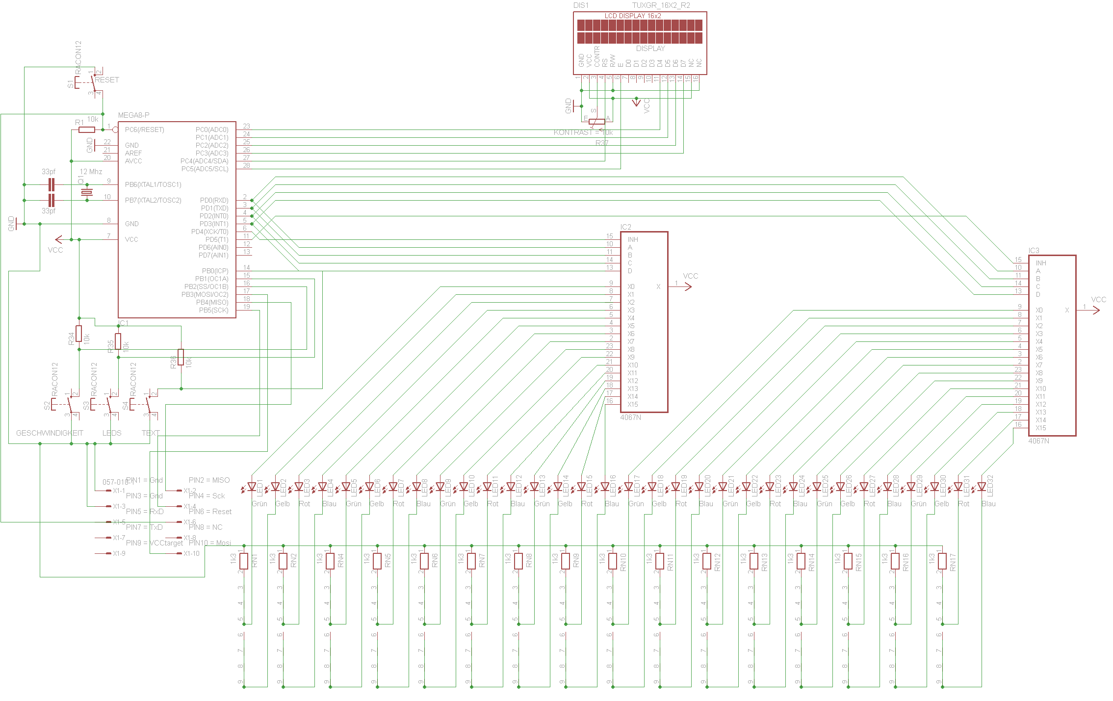

Ich bastel im Moment an einem Board mit 32 einzeln ansteuerbaren Leds
und einem DIsplay mit Laufschrift.Die Leds werden über 2 Multiplexer
(4067) angesteuert. Beim letzten Mal hatte ich das Problem, dass mein
Programm nicht richtig auf die Tasterdrücke reagiert hat, wonach wir zu
dem Schluss gekommen sidn, dass ich erstmal ein übersichtliches Programm
schreiben sol ;) (Bin noch C Anfänger) Dabei habe ich mir auch direkt
ein schöneres Konzept ausgedacht um die Leds anzusprechen. Ursprünglich
wurde einfach eine Variable genommen ud diese dann +1 oder +2 oder so
genommen und das dann soundsooft udnd as dann einfach an den Port für
die Leds ausgegeben. Nun ahbe ich mir gedacht, ich speicher einfach den
"Code" für jede Led ab und gebe dann nacheinander alle aus. Dadurch kan
man viel schönere Muster machen. das Problem ist nun, das diese Methode
ziemlich speicheraufwändig ist udn ich das ganze mit ne AtMega8 mache^^.
Nun meine Frage: Hat Jemand einen Vorschlag, wie man das ganze nun so
realisieren könnte, sodass ähnlich wie ich das vorhatte Muster erzeugt
werden können aber weniger Speicher verbraucht wird? Das Beispielmuster
lässt alle Leds gleicheitig leuchte und dann geht eine nach der anderen
aus und bleibt aus. Dieses Muster verbraucht allerdings schon 70% meines
Programspeichers (laut AvrSTudio) Aber eigentlch sollte das Programm
noch so weitergehen, dass eine anch der anderen wieder angeht.
Bitte helft mir :)

Wie schon am Anfang vom Thread erwähn, liegen die Leds an 2 16er
Multiplexern, sonst wäre das alles kein Problem :D. Sind an PortD die
Datenleitungen sind die gleichen. "Ausgewählt" wird über die Inhibit
Eingänge der Multiplexer.
von Karl H. (kbuchegg)
2 Dinge
a) wie ist der verschaltet
b) was um alles in der Welt hat dich geritten, gleich mit
   Multilexern anzufangen.
Mit gemultiplexten LED muss man völlig anders arbeiten. Und nachdem was
ich bisher von dir an Code gesehen habe, fehlen dir da massive
Grundlagen.
von Nils W. (darky9312)
DAs ist der Schaltplan. AUf die Idee mit den Multiplexern hat mich ein
Freund gebracht... Dann habe ich mir die DInegr mal egnauer angegckt u
habs auch für eine gute Idee gehalten. Wie viel zu hoch ist das denn für
den Anfang?
naja multiplexen würde ich as was ich da gemacht habe nicht nennen :D
Das ganze Aufbau ist Schwachsinn.
Wozu soll das gut sein einen Analog-Multiplexer/Demultiplexer zu nehmen
um 16 LED anzusteuern?
der kann sowohl analog als auch digital. Kommt auf die Betriebsspannung
an. Mir wurde der so verkauft, dass ich dann mit einem IC 16 Leds
ansteuern kann. mir ist schon klar, dass richtiges Multiplexen anders
geht aber so war es... "einfacher"
Der IC ist unsinnig für den Job.

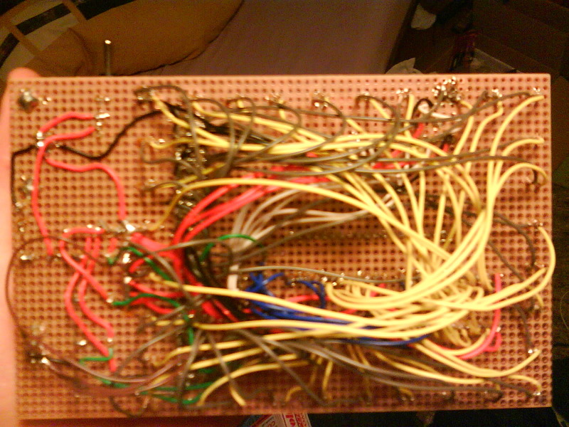

@ Peter : Geht leider nichtmehr... hab wohl nicht ordentlcih geplant und
auch schon alles verlötet... s. Bild
Ist aber deine beste Option.
Ich zermatere mir auch schon eine Weile das Hirn, wie man diesen
verkorksten Aufbau retten könnte. Hab schon in Richtung 5-er Multiplex

Muss zugeben es ist nicht die schönste Art der VErdrahtung aber mit
brücken und Silberdraht gin schlecht und Hab leider keine Vorrichtung
zum Ätzen

Du musst doch nur die ganzen Drähte von den LED zu den Multiplexern
aufmachen. Der Rest kann ja bleiben.
Du weißt aber schon, dass es für solche Sachen:
* Fädeldraht gibt
* man 'Bahnen' auch dadurch erzeugen kann, dass man mit Lötzinn
 nebeneinanderliegende Pads verbindet und so mit einer Lötzinnwurst
 eine Leiterbahn aufbaut
von Fädeldraht hab ich noch nie gehört hört sich aber super an... wie
geht das denn dan genau? (nur antworten wennde bock has eigentlich eghts
hier ja um was anderes :P) und statt mit ner Lötzinnwurst hätt ich dann
ach direkt Silberdraht nehmen können abre is ja kein Platz aufer Platine
Weil alles voller Drähte ist und du dir vorher nicht überlegt hast, wie
du zumindest die IC und das LCD so anordnen könntest, dass du möglichst
geradelinie Leitungen zum Verbinden dieser Komponenten hast, du du dann
mit Lötzinnleitungen (oder Silberdraht wenn du schon auf Draht stehst)
simpelst realisieren kannst.
SO das ist der neue Schaltplan mit den Schieberegistern. Wollte nur mal
nachfragen ob ich das so richtig gemacht habe.
SCL brauchst du nicht wirklich. Kann man auch auf fixen Pegel legen.
SO die Ics sind bei reichelt bstellt hoffe mal die kommen schnell an.

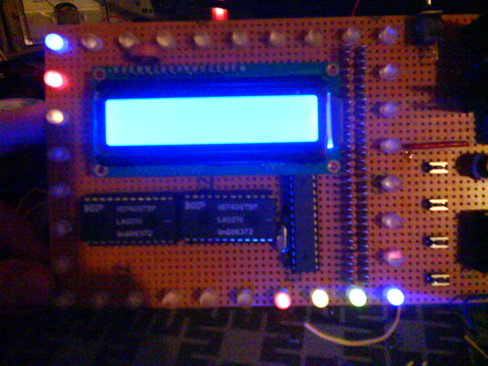

Ich ahbe die Ics jetzt bekommen. Aber leider leuchten alle Leds auf
einmal und nicht nur die bei denen in der Variable eine 1 steht. Im
ANhang ist der Code. ICh habe alles nach Plan verlötet. weiß jemand
warum es trotzdem nciht funktioniert?
Liebe Grüße
Nils
HM da bisher keiner getworet hat stelle ich die Frage mal anders, meint
ihr ich habe mich verlötet oder das Programm ist falsch?
Fehler gefunden... das DDR vom SR Port wurde nirgends beschrieben.
