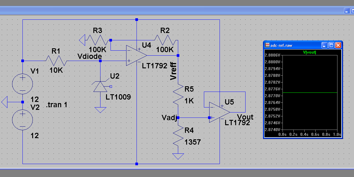

OP #1811618
herzlichen Dank erstmal für die Anregungen.

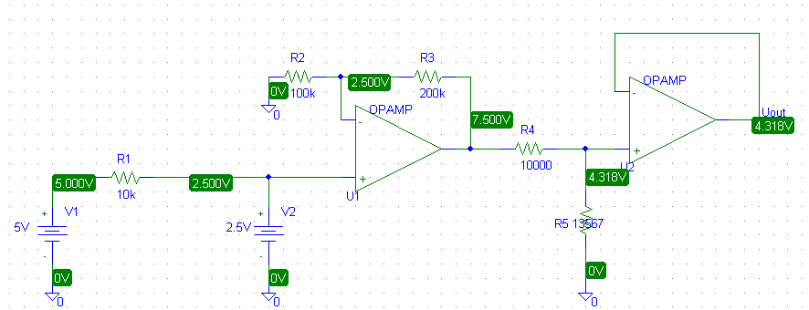

Die Schaltung von Peter gefällt mir recht gut, allerdings versteh ich
nicht wie Peter auf die 2,877 V Ausgangsspannung kommt.
Ich hab das Ganze nochmal per Hand durchgerechnet und Simuliert habe ich
es auch nochmal selbst. Ich komme allerdings beidesmal auf 4,318 V. Ich
bin mir darüber im klaren dass ich die Ausgangsspannung durch ändern der
Widerstände einstellen kann. Aber mit würde Interessieren warum ich
nicht auf die besagten 2,877 V komme.
Als Operartionsverstärker würde ich einen einen NE5532 vorschalgen. Was
haltet Ihr davon? Gibts da bessere Alternativen? Als Versorungsspannung
habe ich +12 V und -12 V zur Verfügung.
Gruß Thomas
Kann ich mir jetzt auch nicht erklären, deine 4,3176V sind schon
richtig.
Einfach den Spannungsteiler bei R5 anpassen für deine 2,877V.

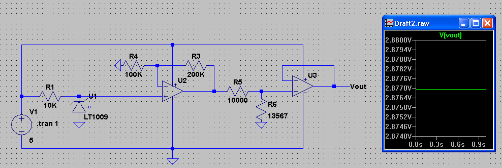

> richtig.
Mhm... R5/R6 hatte ich Pi*Daumen eingestellt, die Schaltung sollte ja
nur als Anhalt dienen.
Der OpAmp müsste R2R sein was unnötig ist wenn man die Verstärkung
entsprechend anpasst oder die Versorgungsspannung hoch genug legt.
OpAmp mit 12V versorgt und für R5/R6 nen Trimmer einbauen, dann kannst
die Spannung einstellen.
Nen paar C noch mit rein geworfen und vielleicht noch nen RC oder RL
Glied, je nachdem wie stabil die Spannung ist und was du noch filtern
willst.
Ich denk das sollte so funktionieren, siehe Anhang.
Gast #1812258
> Oha, entschuldigt bitte, ich brauche 2,877V und nicht 3.120V.
Bist Du Dir da sicher? Der DAC hat einen 2:1 verstärkenden
Ausgangsbuffer -> Für VREF = 3V brauchst Du mindestens 6V
Versorgungsspannung.
Wäre es evtl nicht einfacher die interne Referenz (5ppm/K) des DAC zu
verwenden und am Ausgang das Signal nochmals zu verstärken? Ggf. mit
einem "über alles" Abgleich des Verstärkungsfaktors. Der DAC selber hat
ja schon bis zu 16 LSB Verstärkungsfehler. ( = 1mV bei 4V
Ausgangsspannung).
Gruß Anja
