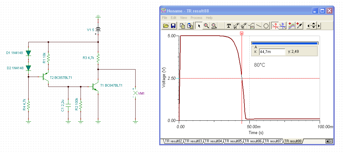

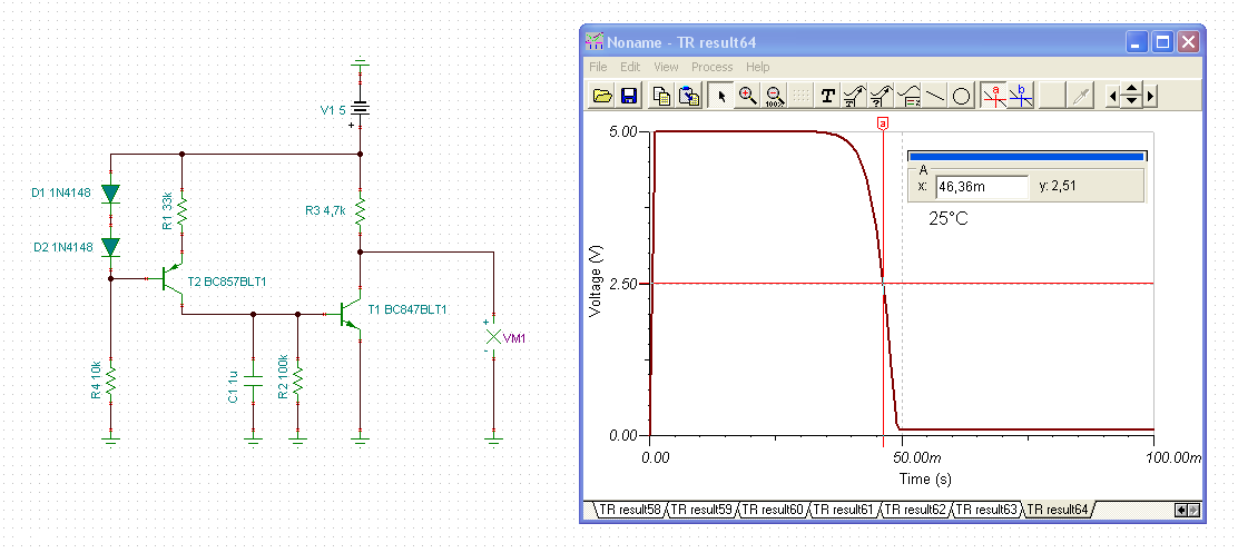

von Kai Klaas (Gast)
Man könnte den Ladewiderstand durch eine Konstantstromquelle ersetzen.
Das ergibt, zumindest in der Simulation, eine Temperaturabweichung von
rund 3%.
Kai Klaas

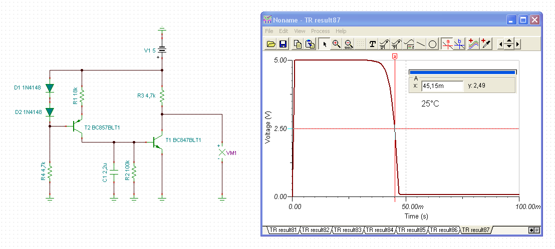

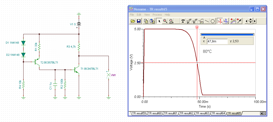

Fährt man die Konstantstromquelle etwas niederohmiger, kann man die
Kurven etwas steiler machen und den Temperatureinfluß der Schaltzeit auf
unter 1% drücken, jedenfalls in der Simulation.
Ich denke, man kann durch Abgleich von R4 den Temperaturgang der
Schaltung in gewissen Grenzen beeinflussen und minimieren.
Kai Klaas
>Ist die Temperatur bei allen Bauteilen gleich oder hast du lediglich die
>Transistoren wärmer gemacht?
Ich habe die "Temperature of environment" einmal auf 25°C eingestellt,
das andere Mal auf 80°C.
Das Ergebnis ist ja nicht sehr überraschend: Der Temperaturgang bei
einem pn-Übergang ist zwar etwas vom Strom abhängig, aber sonst relativ
konstant. Es spielt dabei kaum eine Rolle, ob der pn-Übergang zu einer
Diode gehört oder zu einem Transistor. Deswegen kompensieren sich T2 und
D2 gegenseitig und T1 wird mit D1 kompensiert. Würde also T1 bei höherer
Umgebungstemperatur früher durchschalten, läßt sich dies kompensieren,
in dem C1 langsamer aufgeladen wird. Genau das passiert, wenn die
Spannung an D1 bei höherer Umgebungstemperatur sinkt und dadurch durch
R18 und damit in C1 ein kleinerer Strom fließt.
Die Restempfindlichkeit von den beteiligten Strömen läßt sich in
gewissen Grenzen durch geschickte Wahl von R4 auch noch kompensieren.
In einer realen Schaltung könnte man D1 auch mit einem zweiten BC847B
und D2 mit einem zweiten BC857B ausführen. Manchmal bringt das auch noch
eine Verbesserung, weil man dann gleich dotierte pn-Übergänge zum
kompensieren hat.
