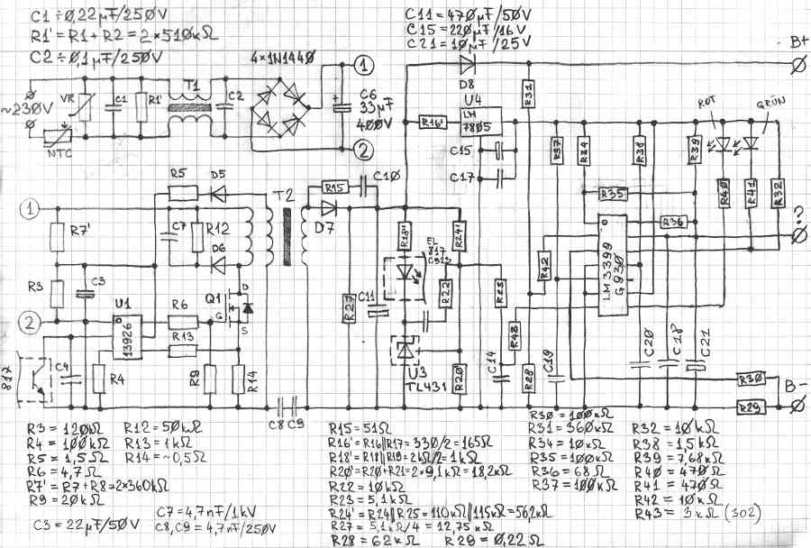

Hallo Elektronikgemeinde,
ich habe hier ein anscheinend kaputtes Ladegerät von einer
Handbohrmaschine. Der Schaltplan(s.Anhang) habe ich von der Platine
ab-geguckt und es kann sein, dass der Schaltplan ein Paar Fehler hat.
Die Ursache:
Höchstwahrscheinlich, ich war nicht dabei, wurden die Kontakte B+ und ?
im Ladegerät beim Einstecken des Akkus kurzgeschlossen.
Der Fehlerbild:
- Nach dem Akku drin ist, leuchten beide LEDs (Rot u. Grün). Angeblich
beim Laden muss Rot-LED leuchten und direkt nach dem Fertigladen Rot-LED
muss ausgehen und Grün-LED anfangen zu leuchten.
- Akku wird nicht geladen.
I habe auch folgende Fragen und werde mich auf jegliche sinnvolle
antworten Freuen:
- Ist der Schaltplan für einen Ladegerät (Schaltnetzteil) plausibel?
- Was sind das für ICs U1 "13926" und "LM3399"? Ich könnte nichts
passendes an Datenblättern finden. Bei der suche nach dem "LM3399"
Baustein(steht unter dem Hauptverdacht) kriege ich "LM339" angeboten,
aber nach der Pin-Funktion zu beurteilen ist es nach meiner Meinung
nicht.
- Wozu sind die drei Ausgänge am LG gut? (bzw. drei Eingänge am Akku)
- Welche Möglichkeiten gibt es die Funktion des Ladegerätes ohne Akku zu
überprüfen?
Wie gehe ich am besten bei der Fehlersuche in so einem Schaltnetzteil
vor?
Halbwegs. Um den LM3399 find ich's auch etwas krude. Ich denke, er ist
ein LM339, allesdrings stemmen dann die meisten Leiterbahnen nicht
Die Funktion ist nicht ganz klar.
Es darf nur eine maximale Spannung liefern, per R31, ok.
Es soll den Strom begrenzen, per R29, ok.
Es soll bei Übertemperatur abschalten, per NTC, auch ok.
Aber eigentlich soll es das Ladeende auch noch irgendwie erkennen. Dazu
finde ich nichts. Kein Timer, kein -DeltaU.
Schaltregler, kannst du ignorieren. Miss die 325V am C6, miss 10V an C11
und das Netzteil wäre ok (R23 abklemmen).
Der mittlere ist der Temperatursensor, wohl ein NTC, das Netzteil soll
abschalten wenn er heiss wird.
überprüfen?
Zumindest volle Spannung an den Batterianschlüssen messen.
Eventuell sollte man die ganze sekundäre Schaltung durch einen MAX712
ersetzen.

Gast #1814545
Konstantin schrieb:
Hallo Konstantin!
Erstmal große Hochachtung, vor der sauberen Schaltungsaufnahme, solche
Mühe macht sich nicht jeder!
Eigentlich schon
Den SMPS-Ansteuerschaltkreis "13926" kenne ich auch nicht, ein typischer
Vertreter dieser Gattung wäre z.B. der UC3842, der hat aber eine andere
Anschlussbelegung. Zum Glück scheint der aber nicht kaputt zu sein.
Mein erster Gedanke war auch, LM339, vor Allem, weil einige Ausgänge
unten liegen (eine LED und der Widerstand zum TL431, von dem ich
vermute, damit wird das SMPS abgeregelt)
> nicht.
Stimmt.
2 Hast Du ja schon (meiner Meinung nach richtig) beschriftet, der dritte
ist sicherlich ein Temperaturfühler (NTC) nach minus. Wenn Du an den
Akku kommst, den Widerstand zwischen - und ? messen? Ist bei
Werkzeugakkus das übliche Abschaltekriterium.
> überprüfen?
Eigentlich bleibt da nur ein ganz dicker Widerstand um die 10 Ohm
> vor?
Der TL431 steuert das Schaltnetzteil so, dass zwischen seinem
Steuereingang und Masse 2,5V stehen. Die Ausgangsspannung bestimmt dann
der Spannungsteiler davor. Das sollten so um die 12V sein.
Schau dir dazu mal
http://www.joretronik.de/Web_NT_Buch/Kap7_2/Kapitel7_2.html
an, da ist die Funktionsweise wirklich gut erklärt.
daumendrück - ingo

Gast #1816776
Erstmal vielen Dank an alle für so viele nützliche Postings.
Ich habe noch ein Fehler im Schaltplan gehabt: das Netz, wo R35, R36 und
C18
zusammenhängen, hat nichts mit dem Pin 13 von LM3399 zu tun. Dieser
korrigierte Teil der Schaltung plus schematische Akkuabildung mit mehr
Infos zur Akku habe ich angehängt.

Danke, alle Aussagen treffen zu. Es sieht so aus, als ob dort einen
Temperatursensor eingebaut ist, ich kann dort 9,3kOhm messen.
3.
Eigentlich habe ich um die 10V am Spannungsteiler gemessen?

Stimmt, 315V und 10,3V habe ich an besagten Stellen. Und der
SMD-Widerstand nach dem "abklemmen" und wider "anklemmen" heil geblieben
5.
Winfried J. schrieb:
> Um welches Gerät handelt es sich ?
Es handelt sich um "K i n g C r a f t"(L i d l).
> LM3399 könnte ein Custumerchip sein.
Leider sieht es genau so aus, das die zwei ICs Sonderfertigung ist. :(((
> Theoretisch sollte der eingang eine Kurzschuss sowohl nach + oder -
> vertragen. das lade gerät dürft das überstanden haben
Es sind 19,2V an der Pin 13 gelangen und ich glaube, dass es nicht so
gesund für den IC gewesen war.
> Nur zu Testzwecken(!) könntest du mal 1,8K-18K von ? nach Masse legen
> und den Acku dann Eeinstecken irgendwo dazwischen sollte der Lademodus
> gestartet werden.
Der Akku ist anscheinen so weit in Ordnung.(s.Bild).
Fazit:
Schade das es nicht ohne weiteres reparieren lässt :(
Da muss ich vielleicht dem Tipp von MaWin nachgehen, und die sekundäre
Schaltung komplett ersetzen.
Danke an alle für die Tipps, sehr guter Forum!
(Firma: Nisch-Aufzüge) Persönliche Seite #1816887
ja mit dem neuen schaltplan ist die sache eindeutig der Eingang Pin 13
lagen indem fall mehr als 10V über der Betriebsspannung des Ladereglers
von 5 V das konnte er nicht überleben , insofern ziehe ich meine
vorherige aussage zurück.
offensichtlich zündet der LM3399 Pin7  in Abhängigkeit vom Ladestrom den
Tyristor U3 wobei der Fensterdiskriminator die LED schaltet und die
Zündung freigibt.
eigentlich ist nur diese steurschaltung nachzubilden.
R34 R35 R36 und C18 bilden offenbar die referenzspannungen für den
R39 C21 entstören den NTC eingang des fensterdiskriminators
R28 R31 R42 messen die Ackuspannug
R47 C19 ein Zeitglied
R38 C20 ein Zeitglied
pin2 ist der Stromfühlereingang und bestimmt entweder das Tastverhältnis
oder die Freqenz der Zündung ( wählt eines der beiden Zeitglieder.)
die Funktion vo R32 erschließt sich mir nicht
das ganze ist offenbar
ein mehrfach oamp oder eine kreuzung derer mit einem 555er
ich tippe ein 4vach opv wobei einer den 555er simuliert
funktionsweise sehe ich folgende
bei leherlauf wird eine grund pulsfolge erzeugt, welche die
eigenversogunsleistung für den regler und Spannugsreglerversorgung
garantiert zb  U+ auf 8-10 V bringt keine LED leuchtet (bekommt masse)
wird ein Akku eingesteckt
und liegt die spannung an pin 13 im fenster  so werden zusätzliche pulse
generiert, welche die Spannnung an U+ solange erhöhen bis der maximale
Ladestrom(nach Ackupackspezifikation) erreicht wird.
liegt die Spannung am Pin 13 unter dem im fenster wird abgeschaltet
grüne led leuchtet
liegt die Spannung am Pin 13 über dem im fenster wird  ebenfalls
abgeschaltet. Da der NTC offenbar unterbrochen ist  alle LED aus
Bbeide LED leuchten offenbar im Fehlerfall wenn die ladeschlussspannug
(pin 2 nicht erreich ist aber  die spannung an am Pin 13 unter dem im
fenster liegt
die referenzspannungen kannst su an pin 1 und pin 14 ablesen das sind
die beiden Komporatoreingänge des Fensterdiskriminators
icht tippe am Ende auf einen 4fach OPV der drei komperatoren und einen
Rechteckgenerator mit fester pulsbreite aber 2 pulsfolgefrequenzen
darstellt  ewntuell stecken noch gatter darin
(Firma: Nisch-Aufzüge) Persönliche Seite #1816937
folgende funktionen ergeben sich am LM3399
Pin 1  in U ref 1     Pin 14  in U ref 2
Pin 2  in U B+        Pin 13  in U ntc
Pin 3  in U I L       Pin 12  out  grün  ( UB+ > U max oder U ntc < u ref 2 )
Pin 4  GND            Pin 11  in  U t2
Pin 5  in U t1        Pin 10  n.c. ???
Pin 6  GND            Pin  9  5V
Pin 7  out Zündpulse  Pin  8  out  rot( UB+ < U max  == Laden und U ntc < U ref1 )
ich tippe
U B+  > U ref 1 Ladeschlussspannung grün
U ntc < U ref 2 zu heiß             grün + rot
U B+  < U ref 1 laden               rot
UntC  > Uref  1 kein ACKU           ----
