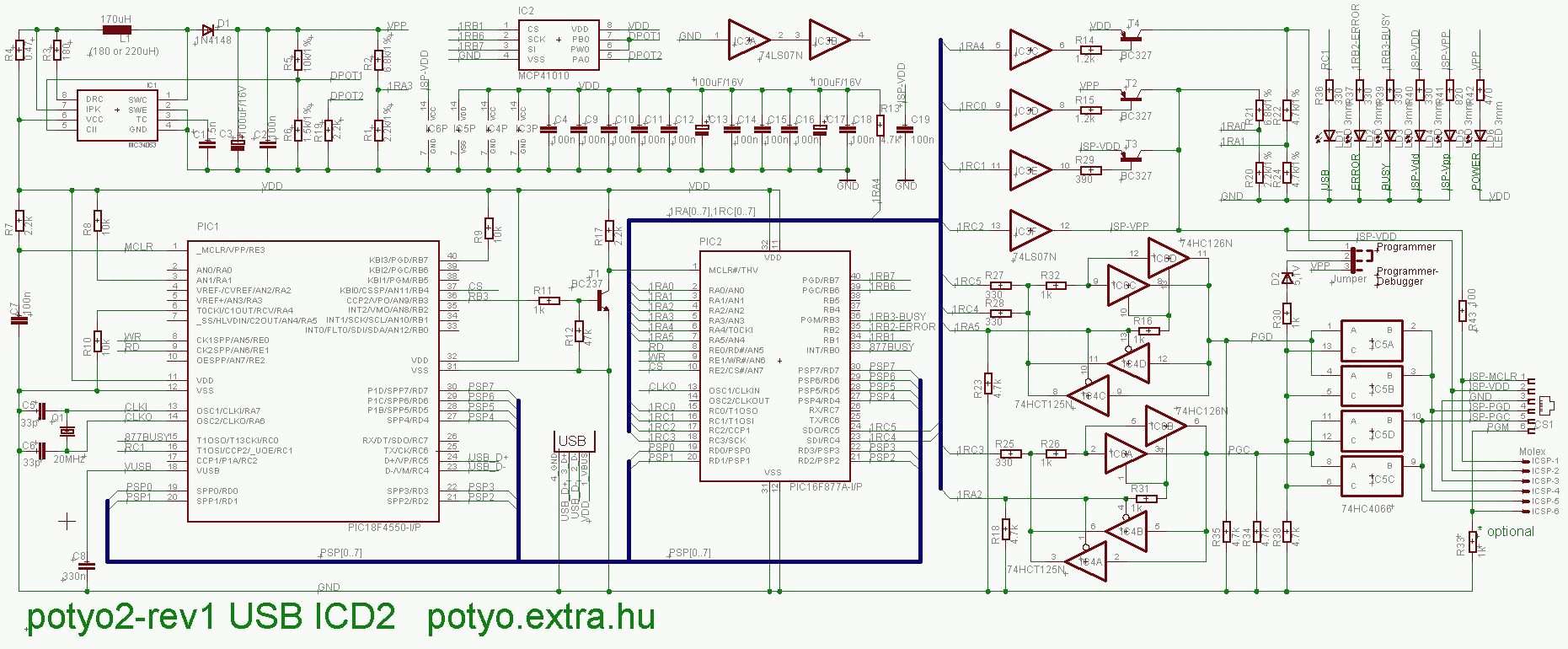

von Jörg O. (joerchi)

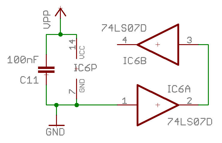

kann mir bitte mal jemand dieses Konstrukt erklären!?
Pin 4 von dem IC ist mit nichts verbunden, auch auf dem orgiginalen
Board.
von Willivonbienemaya .. (willivonbienemaya)
Jörg Oe wrote:
> Hallo,
> Board.
Die hier unbenutzten Eingänge wurden vorbildlich auf festes Potential
gelegt.

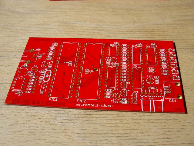

von Andreas B. (Firma: Privat) (bitleiste) Flattr this
Hallo alle Sammelbesteller,
ich wollte mich mal wieder Melden.
Platinen sind immer noch nicht bei mir eingetroffen.
Bestellt habe ich am 17.12.2007, die Lieferungen hatten noch nie länger
wie 4 Wochen gedauert (eventuell liegt es am Jahreswechsel).
Ich Melde mich wieder.
Gruß Andreas B.

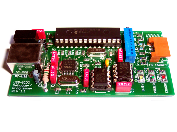

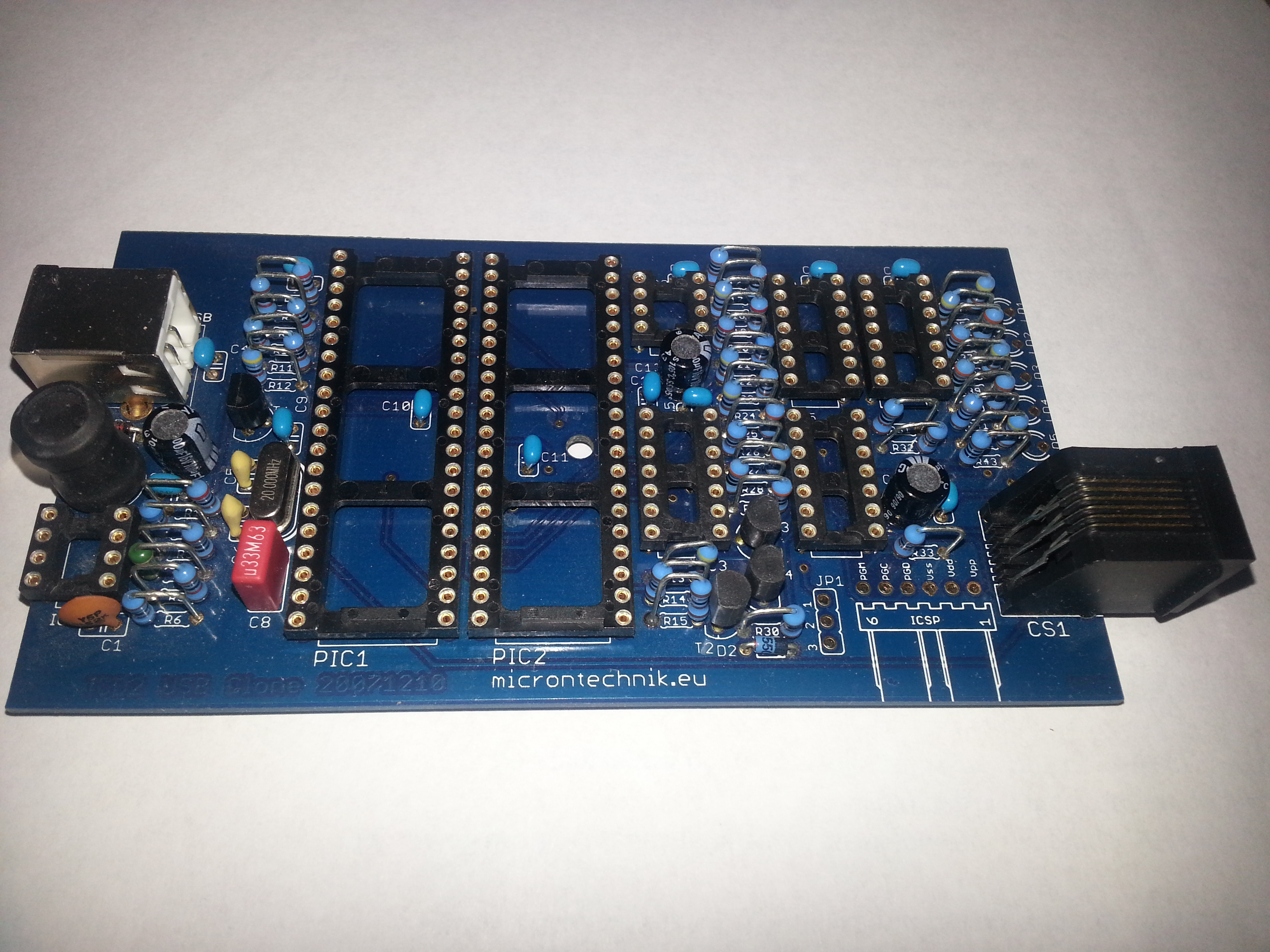

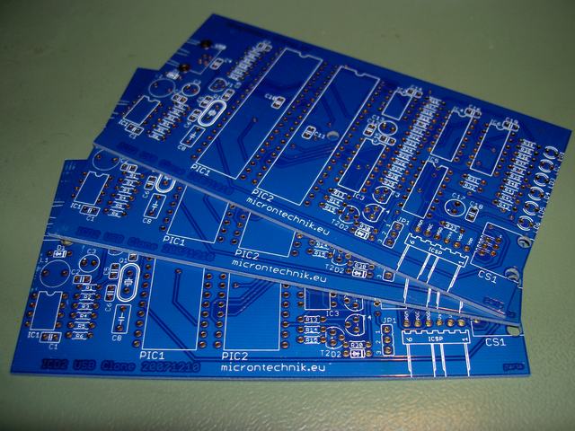

Hallo Sammelbesteller,
ich konnte es heute abend kaum glauben, die schönen blauen Platinen sind
angekommen.
Die Versendung würde ich bis zum Wochenende fertig machen.
Alle sollten dann bis Anfang nächster Post bekommen.
Anbei Bilder als kleiner Vorgeschmack.
Gruß Andreas B.
und die Große passt genau in das SD10 Gehäuse, ist halt Massarbeit (-.
Gruß Andreas B.
Hallo Jungs,
habe ich mich nun einmal dran gesetzt, den Schaltplan ins Eagle zu
bringen. Es ist alles in SMD Bauweise und an meine Bedürfnisse
angepasst.
Wenn jemand Lust hat und mal kurz drüber schaut, kann er das gern tuen.
Sollten irgendwelche Fehler auftreten, dann wäre ich über den Hinweis
sehr froh.
Mein nächster Schritt wird die Gehäusewahl, und danach wird dann das
Board geroutet.
Bis später,
Jörg
Hallo alle zusammen,
die Bestellten Platinen habe ich gestern alle vesendet.
Ihr könnt Euch ja kurz mal melden, wie schnell die Post die sachen
Verteilt.
Na dann viel Erfolg beim zusammenbau, und Programmieren und Debuggen.
Gruß Andreas B.

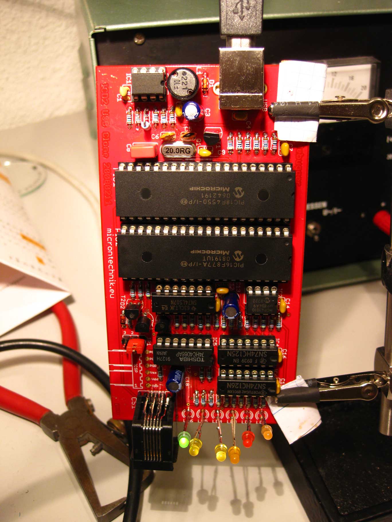

von Ralf (Gast)
Auch ich habe die Platine heute wohlbehalten erhalten.
Die Platine sieht wirklich gut aus. Bin gleich mit dem
Bestücken angefangen.
Nochmals vielen Dank an Andreas B., dass er sich bereit
erklärt hat, diese Sammelbestellung zu organisieren.
MfG
Ralf
von Hans H. (spottydog)
Hab die Platinen heute auch bekommen...
... da mein Rechner in den letzen Tagen platt war, konnte ich weder im
Thread nachschauen, noch meine eMails lesen und war daher heute sehr
überrascht, die Dinger in der Post zu finden.
Die Leiterplatten sehen wirklich super aus - vielen Dank nochmal an
Andreas B. fürs Organisieren und Kümmern!!! Ist wirklich alles prima
gelaufen!
Preis / Leistung einfach sagenhaft...
Gruss
Hans

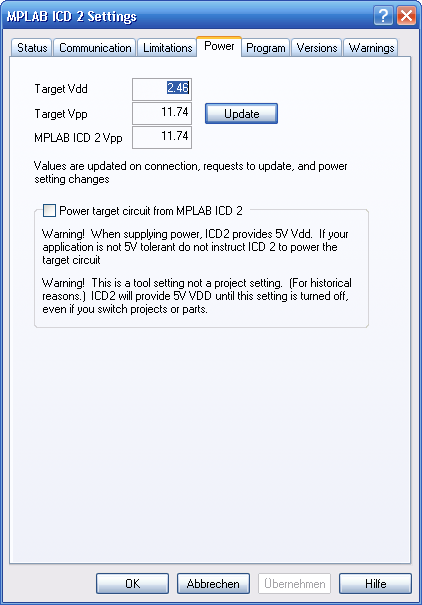

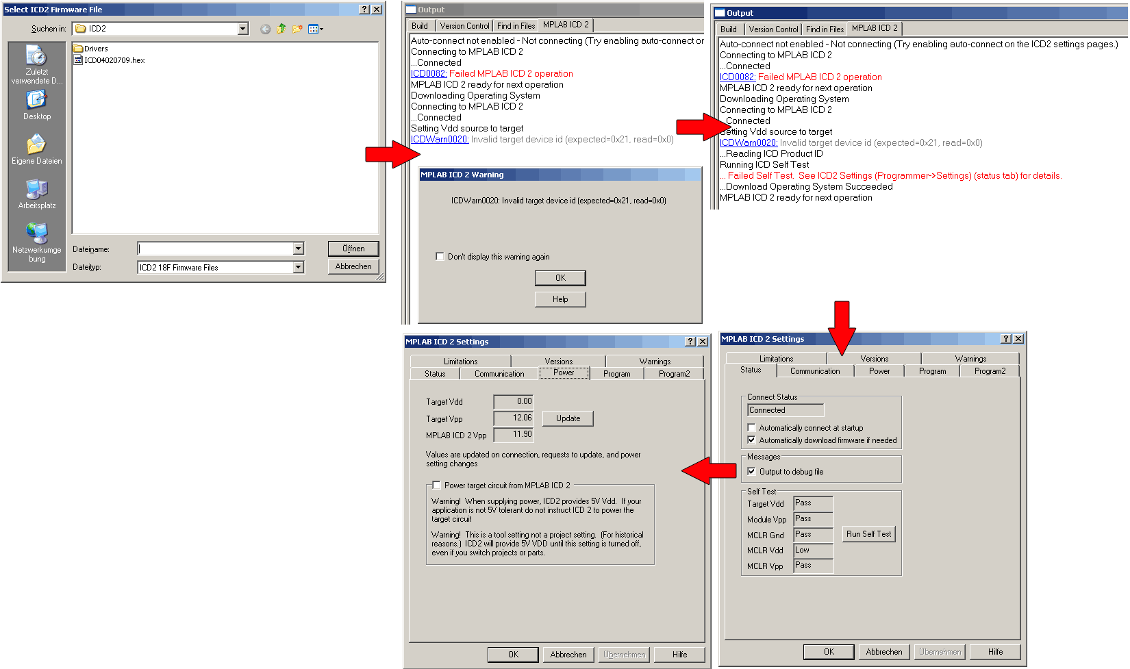

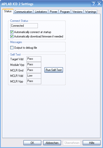

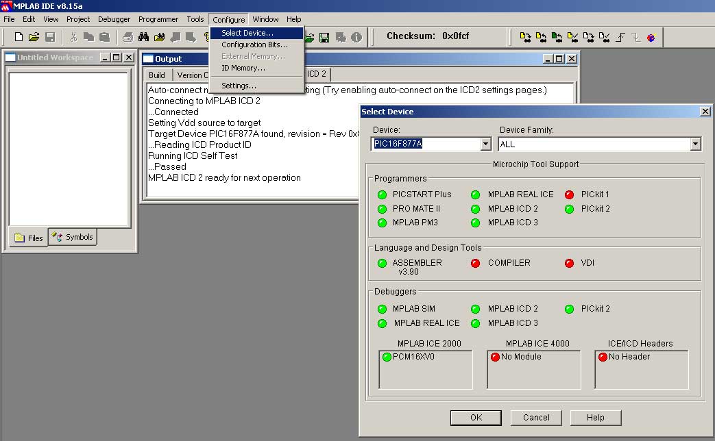

von Sascha F. (sascha_focus) Benutzerseite
habe meinen jetzt zusammengebaut. Beim Selftest bemängelt MpLab MCLR
Vdd.
Gut, könnte daran liegen, das kein Target angeschloßen ist. Desweiteren
steht bei den Setting Target Vdd 2,46V und die entsprechende Led ist
schwach am leuchten.
Ist ein Target angeschloßen, z.B Pic18F4553, wird die ID bemängelt, das
diese dem Target nicht entspricht. Woran liegt das alles??
Ich nutze MpLab V8.01
Gruß Sascha
Hier die Settings
von Atlas (Gast)
hab meinen ICD2 zufällig gestern auf einen weiteren PC installiert.
Das mit den 2,46V und der schwach leuchtenden LED hatte ich auch.
Nachdem ich in den Settings "Power Target Circuit from MATLAP ICD"
gewählt hatte, war das Problem nicht mehr da.
MfG
von Bob (Gast)
Hallo Sascha
Hast Du das richtige Device eingestellt und das ICD2 Operating System
runtergeladen?
-Configure - Select Device
-Programmer - Download ICD2 Operating System
Gruß, Bob
Ja, habe ich.
Es wird die Device ID nicht erkannt. Es läßt sich weder löschen,
programmieren usw.
Gruß sascha

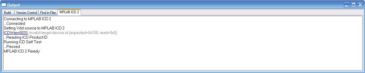

alle Spannungen sind vorhanden. Ebenso die VPP für MCLR (12,4V).
Transistoren sollten richtig herum eingelötet sein. Habe BC327-40 drin.
Welche habt ihr genommen? Die Hex-Files probiere ich mal aus.
Gruß Sascha

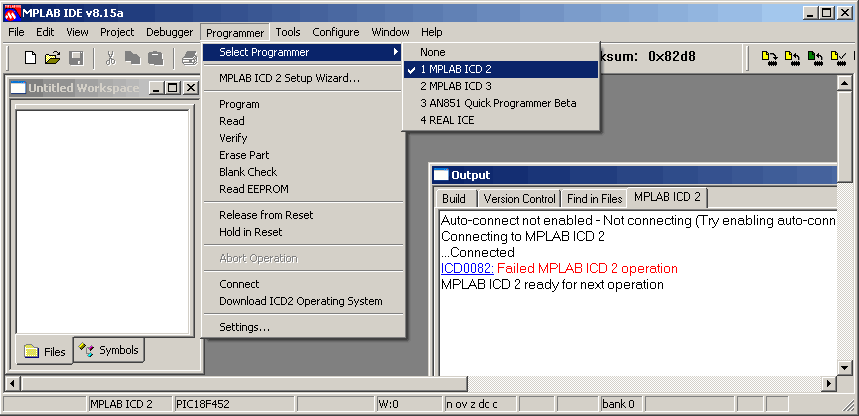

So,
auch mit den neuen Files geht es nicht. Die Transistoren sind richtig
herum eingebaut. VDD läßt sich einschalten und ist dann am ICD-Port
vorhanden. Genauso läßt sich MCLR auf High/Low schalten.
Nur kommt immer die Meldung wie im Anhang. Target ist im MPLAB
ausgewählt.
Gruß Sascha

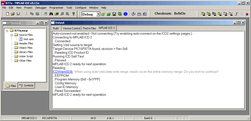

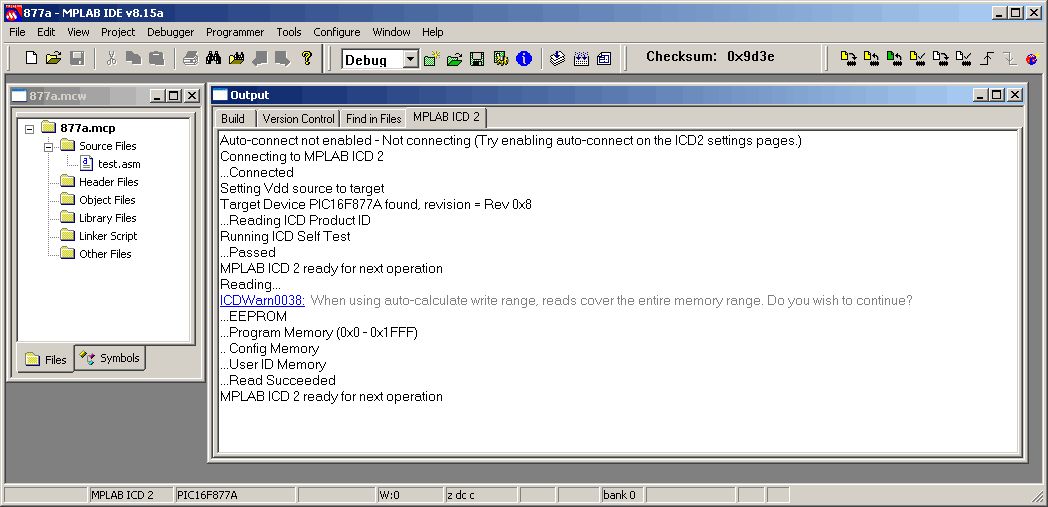

Funktioniert der Selftest jetzt bei dir?
Jein :)
Bei nicht angeschloßenem Target und Versorgung über ICD abgeschaltet,
wird Target Vdd und MCLR Vdd bemängelt. Soweit wohl Ok, da nichts
angeschlossen.
Target (Selfpowerd) angeschloßen, Self Test Ok.
Das selbe auch bei Target über ICD versorgt, Self Test Ok.
Gruß Sascha
Bob wrote:
> Sascha, prüfe auch nochmal folgendes:
> -Pinbelegung vom Programmierstecker
OK
> -Läge des Programmierkabels (maximal 15cm)
ca. 10cm
> -Target board funktioniert ? (evtl am Original ICD2 prüfen)
Target Board funktioniert, mit PICKIT2 getestet
So, und jetzt kommts. Der ICD2 Clone läuft..........
Anstatt ein 74HC126, habe ich einen 74HCT126 von Conrad bekommen und
beim einbau nicht darauf geachtet. Gerade einen HC eingesetzt und alles
funktioniert. Ganze Theater umsonst. Sorry
Gruß Sascha

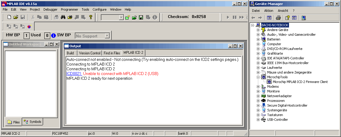

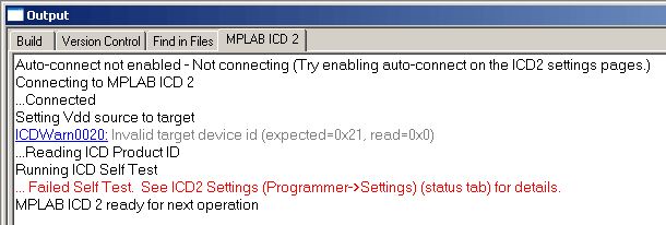

von Tien (Gast)
Hallo Zusammen,
ich hab nun die ICD2 Platine von Andreas aufgebaut.
Ich hab die PICs programmiert von ihm, daher denke ich, ich hab die
richtigen HEX Files in den PICs. Den Aufbau hab ich kontrolliert, die
Chips sind am richtigen Platz und die restlichen Bauteile auch.
Ich hab momentan kein Target am ICD2.
Leider will das gute Stück nicht laufen.
Fehlerbild:
Beim Einstecken in den USB Port findet das System das Gerät
und verlangt nach den Treiber: icd2w2k.inf
Diesen finde ich im Pfad: C:\Program Files\Microchip\MpLab\MPLAB
IDE\ICD2\Drivers.
Nach Installation des Treibers wird der ICD2 auch im Gerätemanager als
Microchip "Tools/Microchip MPLAB ICD 2 Firmware Cien" angezeigt.
Nach Start des MPLAB stelle ich folgendes ein:
- Programmer/Select Programmer/MPLAB ICD 2
- Programmer/Sttings
  - Status
    - Automatically connect at startup
    - Automatically download firmware if needed
  - Communication
    - ComPort = USB
Als Fehlermeldung nach "Programmer/Connect" kommt:
  Connecting to MPLAB ICD 2
  ICD0019: Communications:  Failed to open port:
(Windows::GetLastError()
  = 0x0, 'Die angegebene Prozedur wurde nicht gefunden.')
  ICD0021: Unable to connect with MPLAB ICD 2
  MPLAB ICD 2 Ready
Auch der SelfTest wird nicht ausgeführt:
  Running ICD Self Test
  ICD0082: Failed MPLAB ICD 2 operation
Fragen:
-Weiß jemand woran das Problem liegen könnte?
- Hab auch schon gemessen, die PICs werden beide mit 5 Volt versorgt,
gibt es weitere sinnvolle Messpunkte?
- Benötigt man unbedingt ein Target um die Kommunikation mit dem MPLAB
aufzunehmen? Der SelfTest sollte doch trotzdem funktionieren - oder?
Für alle Antworten schon mal herzlichen Dank!
Grüße Timo

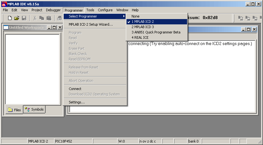

Du musst beim ersten Mal die Firmware Manuell runterladen:
Programmer -> Download ICD2 Operating System
von Timo E. (tien)
Hi Willivonbienemaya,
danke für Deine Antwort, aber leider ist dieser Punkt nicht anwählbar.
Ich gehe davon aus das dieser Menüpunkt erst aktiv wird wenn eine
Connection zum ICD2 besteht, aber die schlägt ja schon fehl...
Vielleicht hat ja jemand noch einen Tipp.
Grüße Timo
von Timo E. (tien)
So, nun hab ich das ganze noch an einem anderen Rechner getestet. Hier
geht es genauso nicht, aber es gibt eine andere Fehermeldung:
ICD0019: Communications:  Failed to open port: (Windows::GetLastError()
= 0x0, 'Falscher Parameter.
MPLAB ICD 2 Ready
Hmm, keine Ahnung woran es liegt.
Gibt es einen ICD2 Nutzer im Raum Heilbronn?
Dann könnte ich vielleicht mal testen ob es ander Software Konfiguration
oder doch an der Hardware liegt.
Grüße Timo
Achso, dann hab ich dioch falsch verstanden.
Also wenn du Programmer -> Select Programmer -> ICD2 auswählst, dann
kommen ja die Menüpunkte für den ICD.
Connect funktioniert dann nicht, richtig?
Welche MPLAB Version hast du?
Ich vermute du hast ein Problem zwischen den beiden Pics auf deinem
ICD2. Prüf doch noch mal ob alle Verbindungen dazwischen passen.
Eventuell noch mal den 16F877 neu programmieren.
Hast du einen 16F877 oder 16F877A verwendet?
Die brauchen unterschiedliche Bootloader !
von Timo Engelmann (Gast)
Genau, sobald ich Connect aufrufe kommt die oben erwähnte Fehlermeldung.
Das werd ich heute abend mal machen. Die Lötstellen sehen ok aus, aber
es könnte natürlich auch die Platine sein.
Hätte ich gerne probiert, hab aber da ein Henne-Ei-Problem, ich hab
bisher nur AVRs programmiert, ein Programmer für einen PIC hab ich
bisher nicht.
Deshalb hab ich mir von Andreas ja die vorprogrammierten schicken
lassen.
Wobei ich betonen will, dass ich jetzt nicht die Schuld bei Andreas
sehe.
Eentl. kann mir ein Kollege einen Controller programmieren.
Ich habe zwei PIC16F877A und zwei PIC18F4550 (für zwei ICD2 Clones) von
Andreas bekommen, aber auch nach Tausch der PICs funktioniert es nicht.
Werde die Verbindungen prüfen und dann mal suchen ob ich irgendwo einen
der beiden PICs programmieren kann.
Danke schon mal, werde über die (Miss)Erfolge berichten.
Timo
Zur MPLAB Version:
Hab das zum einen mit MPLAB v7.41 und zum anderen mit MPLAB v8.02
(aktuell) getestet.
Noch zwei Fragen:
1. Eine Connection und ein SelfTest sollte doch ohne Target
2. Wie hoch ist die Vpp Spannung nach anschließen des USB Steckers
(ohne) Connection? Bei mir liegt die Spannung bei 11,8 Volt, ist das ok?
Grüße Timo
von Gast (Gast)
Bei mir ging das mauelle downloaden des OS
nur, nachdem ich das ICD2 als debugger ausgewählt hatte.
Grüß
von Timo E. (tien)
Hallo Zusammen,
vielen Dank nochmal für die Tipps!
Ich hab heute nochmals die gesamte Platine durchgemessen, war aber alles
korrekt. Dann hat mir ein Kollege mal den 16F877A ausgelesen, da waren
nur 0xFFs drin. Dann haben wir den 16F877A mit dem HEX File programmiert
und siehe da, der ICD2 clone funktioniert (zumindest die Connection, ein
Target hab ich noch nicht aufgebaut).
Nun noch eine Frage:
Beim SelfTest wird MCLR Vdd mit Low angegeben, deshalb schlägt wohl der
SefTest auch fehl. Ist das korrekt, wenn ich den ICD2 ohne Target
betreibe?
Danke & Grüße Timo
Das ist korrekt, weil das die Spannung ist die dein Target hätte.
es gibt wieder ICD2 Platinen, bei Interesse eine eMail
buffy1962(at)gmx(dot)de oder eine PM.
Gruß Andreas B.
so und noch ein Bild von unten
Gruß Andreas B.
sorry das wichtigste habe ich vergessen.
Die Kosten für eine Platine liegt bei 13,- € (das ist der selbstkosten
Preis).
Versand als Warensendung (Deutschland) 1,65 €.
Platine ist RoHs Konform, Pads in Gold.
Gruß Andreas B.
von Dietrich J. (sprotte24)
Ist die Platine bis auf Farbe und goldene PADs identisch mit meiner
blauen?
Dietrich

von Schöbi (Gast)
So, habe nun einen Sprut-Brenner8 gebaut, um die Pics für den ICD2-Clone
zu brennen.
Als HEX-Files für die Pics habe ich dann folgende verwendet:
- OK_18f4550-bor.hex (91kB)
- OK_16f877a_POR_ICD661.hex (29kB)
So weit so gut.
Die Treiber-Installation für den Clone hat reibungslos funktioniert
(habe es nach der "Anleitung" die die MPLAB10 steht gemacht).
Nach dem Anschließen wurde der Clone dann auch erkannt und ohne
Fehlermeldung im Gerätemanager eingebunden.
ABER:
der Download eines operating system auf den Clone funktioniert nicht.
Ich bekomme folgende Meldung:
ICDWarn0020: Invalid target device id (expected=0x21, read=0x0)
Habe es dann mit folgenden HEX-Files versucht (hatte ich per email von
Andreas bekommen):
- 18f4550-bor.hex (89 kB)
- 877A.hex (3kB)
Jetzt kommt aber beim connecten schon die Meldung "connection lost" und
der Download des OS wird wieder mit "ICDWarn0020:..." abgebrochen.
Kann mir jemand weiterhelfen?

Hallo, ich habe ein ähnliches Problem wie Schöbi. Allerdings kann ich
connecten und auch eine Firmware auf den 16f877a laden. Doch trotz
angeschlossenen Targets kommt auch bei mir immer die Fehlermeldung
invalid Target. Ich habe die originalen Dateien von Potyo benutzt und
dort lediglich die USB-Buchse und den Programmieranschluss benutzt. Das
habe ich schon ein paar Mal überprüft und dort sollte alles passen. Ich
beschreib mal kurz was ich alles machen kann. Ich habe als Target ein
PIC 16f870 benutzt, ohne zusätzliche Beschaltung, außer den fünf
Programmierpins. Ich kann eine Firmware auf den Brenner laden und dann
eigentlich bis jetzt nur auf "Hold in Reset" umschalten. VDD liegt am
Target an und bei "Hold in Reset" wird MCLR des Targets mit 5V versorgt.
Das erscheint mir allerdings etwas wenig, ich dachte an 12V. Hat das
etwas mit Low Voltage Programming zu tun? Was macht eigentlich der
Jumper auf dem Potyo? Der ist doch nur zum Umschalten auf DsPICs, oder
ist das falsch? Und wie ist die richtige Stellung des Jumpers für den
PIC16f...?
Was ich auch komisch finde ist, das bei mir der PIN MCLR des 16F877A,
des Programmers, immer auf 5V liegt. Ich habe aber den Transistor Q4 aus
Mangel eines BC237 durch einen BC547B ersetzt, könnte das das Problem
sein? An der Basis des Transistors liegt auch in den Zuständen, die ich
prüfen konnte nie Spannung an. Was hat denn der Transistor für eine
Funktion, ich dachte wenn der durch schaltet werkelt der 16f877a drauf
los.
Soviel erst mal dazu, ich hoffe jemand kann mir helfen, bis dann,
Hendrik

Nur für den Fall, dass mir jemand noch auf meine Frage antworten wollte:
hat sich erledigt!
Hab nun doch noch funktionsfähige hex-files gefunden.
Danach noch richtiges Target in MPLAB eingestellt (natürlich Version
8.10 und nicht 10 wie oben geschrieben) und der Clone nahm seine Arbeit
auf....

von Schöbi (Gast)
ich habe den roten Clone von Andreas gebaut.
Ob sich dieser von den blauen oder sonst welchen nur in der Farbe
unterscheidet, oder auch noch irgendwelche Unterschiede bezügl. Layout
oder Bestückung bestehen weiß ich leider nicht.
Für den "roten" funktionieren die Hex-Files im Anhang.
Welches File in welchen PIC gehört ist am Namen ersichtlich.
Gebrannt habe ich die Files mit dem sprut-brenner8p5, den ich eigens für
diesen Zweck nachgebaut habe. Im übrigen gefällt mir der auch sehr gut,
weil er sehr zuverlässig funktioniert und die Software leicht zu
bedienen ist; habe das dort vorhandene Layout für Lochraster nochmals
überarbeitet und die letzten Änderungen implementiert; bin echt
begeistert von dem Teil; bei Interesse kann ich das Layout hier ja mal
reinstellen...
Zurück zu unseren Clones:
nachdem die Hex-Files in/auf den PICs waren habe ich nach der Anleitung
von Microchip die Treiber für den ICD2 installiert. Es wurde auch bei
mir nur der Client installiert.
Danach MPLAB Version 8.10 geöffnet (eine andere Version habe ich nicht
getestet) und unter Programmer den ICD2 ausgewählt.
Die Fragen nach Autoconnect und der Spannungsversorgung des Targets über
ICD2 habe ich zunächst verneint (kann man später unter den Settings
wieder ändern).
Beim Download des OS kommt dann die Warnung:
Habe dann ein Target angeschlossen, das entsprechende Device in MPLAB
ausgewählt, Spannungsversorgung des Targets über ICD2 eingeschaltet, und
danach ließ sich das OS ohne Fehlermeldung laden.
Hoffe, ich habe jetzt nichts ausgelassen...
Viel Glück!
Wäre interessant zu erfahren, ob ihr schließlich Erfolg hattet....
von Siegfried S. (dieleena)
Hallo Schöbi,
Danke für deine schnelle Antwort.
Soweit bin ich überhaupt nicht gekommen. "ICDWarn0020: Invalid target
device" wäre schon ein großer Fortschritt.
Ich habe die grüne Platine.
Mir ist etwas bekannt (nicht von Andreas) das nur die RJ12 Buchse
aktualisiert wurde. Werde Rücksprache halten.
Zur Installation der Treiber.
Ich habe folgende installiert "icd2w2k.inf & icd2w2k.sys".
MCUSBICD2.SvcDesc="Microchip MPLAB ICD 2 Firmware Client Driver
(ICD2W2K.SYS)"
Wurden auch automatisch von Windows abgearbeitet. "Microchip MPLAB ICD 2
Firmware Client" ist auch in dem Gerätemanager.
Es gibt auch noch diese "icd2w2kl.inf & icd2w2kl.sys"
USB\VID_04D8&PID_8000.DeviceDesc="Microchip MPLAB ICD 2 Firmware Loader"

von Dida N. (quader)
Also inzwischen funktioniert es immer. Ich glaube es waren nicht
zwingend die HEX-Files, habe nun mehrere probiert und gingen eigentlich
alle. Und wenn eines bei meinem Fehler von Bedeutung gewesen wäre, dann
wohl dasjenige für den USB-PIC PIC18F4550.
Habe den Widerstand R7 auf 10k geändert, damit der Reset länger dauert.
Möglicherweise half das. Ich kann es aber NICHT zu 100% versichern, da
es gewissen Unregelmässigkeiten gab. Vielleicht war es schlussendlich
auch irgend ein anderes Problem.
Hier mein aktueller Status über den ICD2.
Habe diesen am Wochenende zum Leben erweckt.
Die Hex File von "Schöbi" habe ich in beide 'neue' PIC's gebrannt.
Danach konnte ich mit dem ICD2 arbeiten. Habe bereits an 2 Rechner es
getestet. Hoffe, das mir der ICD2 immer gute Dienste tut.
Habe allerdings den R7 in 10 KOhm noch getauscht. Dieses hatte aber auch
bei den 'alten' PIC's keine Wirkung.
Möchte mich bei allen mitwirkende, besonderst bei "Schöbi & Andreas" für
Ihre Hilfe bedanken.

von Andreas Bachmann (Gast)
Hallo Zusammen!
Im November habe ich von Andreas B. aka bitleiste eine Platine und die
zwei schon gebrannten PIC erhalten. Aus Teilmangel bin ich erst jetzt
dazu gekommen die fehlenden Bauteil zu kaufen und alles zusammenzulöten.
Nun habe ich es geschafft und wollte zum ersten Mal Verbindung
aufnehmen. Das Power-LED blinkt beständig, doch laut MPLAB IDE v8.15a
ist eine Verbindung nicht möglich.
Die Treiber habe ich installiert (C:\Programme\Microchip\MPLAB
IDE\Utilities\MPUsbIRU\MPUsbIRU.exe): jedes Mal wenn ich den ICD2-Clone
anstecke, finde ich ein neues Gerät namens "Microship MPLAB ICD2
Firmware Client" im Geräte-Manager.
Treiber Datum: 28.05.2002
Treiber Version: 1.0.0.0
Ich kenn mich eigentlich nicht gut aus mit Elektronik/Digitaltechnik,
habe also noch kein Oszilloskop oder Logik Analyser... nur ein
durchschnittliches Multimeter,
Wie gehe ich weiter vor? Soll ich Spannungen vergleichen mit
Referenz-Daten, wenn ich diese hätte?
Vielen Dank!
Andreas
von Andreas B. (te-bachi)
Screenshot dazu
Nachtrag: Ich habe nicht wie in diesem
Beitrag "ICD2 Problem" ausversehen auf Serial
gestellt. Hab's schon überprüft: ist in den "Debugger" -> "Settings..."
-> "Communication" auf USB geschaltet.
von Marco S. (masterof)
Hallo Andres,
ich würde sagen da fehlt noch das "ICD2 Operation System"
Programmer -> Download ICD2 Operation System
Wähle das vorgeschlagne Hex-File aus und warte bis es fertig übertragen
ist.
Gruß Marco
Entschuldige erstmal... ich finde mich in MPLAB noch nicht ganz zurecht
Ich habe Deine Schritte ansatzweise befolgt, doch kann ich den letzten
Schritt "Download ICD2 Operation System" nicht ausführen.
Ich kann nur "Connect"-en, doch das schlägt fehl :'(
Öhm... also: ich habe nur das ICD2, ohne Target. Geht das überhaupt?
Oder muss ich mich unbedingt zuerst mit dem Target über den ICSP-Socket
verbinden?
Würde ich ja gerne... geht aber nicht :'(
Ich kann ohne Verbindung kein "Download ICD2 Operation System"
ausführen... und das Verbinden geht schon schief.
Ausser am Power-LED, das immer leuchtet, sieht man nichts... beim
anstecken über USB am Computer: Power-LED. Beim versuchen zu Verbinden,
keine Veränderung.
<Bild von meinem ICD2-Clone>
Henne - Ei - Problem.
Jetzt bräuchte man einen funktionierenden Programmer um zu testen ob der
877 geflasht ist.
Am besten wird es sein wenn mal der Sprut Brenner 5 auf nem Steckbrett
aufgebaut wird. Dann kann man den 877 kontrollieren.

Wenn das Bild von dir ist:
http://www.mikrocontroller.net/attachment/45252/mplab.gif
dan geht der 4550 bereits. Davon bin ich die ganze Zeit ausgegangen.
Wirklich? Also nachdem ich das erste Mal den Programmer angeschlossen
habe, hat das System etwas gemerkt und ich konnte die Treiber
installieren. Ist dies nur der Fall gewesen, weil der 4550 schon
wunderbar funktioniert? Bei NICHT geflashtem 4550 hätte auch der
Computer nichts gemerkt? Dann verstehe ich den 877 nicht. Die 8
Datenbuskanäle (PSP[0..7]) sind ja hier. Was könnte noch das Problem
sein?

Ich sehe nicht ganz wo was hinkommt:
o Laut Schaltplan ist der Vcc von 74LS07 (=SN74LS07N) nicht
  angeschlossen, aber im Leiterplattenlayout ist er angeschlossen
  (http://www.sprut.de/electronic/pic/projekte/brenner5/brenner57e_sch.gif).
  Ich habe ihn im Schaltplan angeschlossen, bin mir aber nicht ganz
  sicher
o Ich benutze ein Gleichstrom-Netzteil, also brauche ich keinen
  Brückengleichrichter, etc.
Eigentlich bin ich kurz vor Vollendung :)
>   sicher
Passt schon, das IC brauch natürlich Versorgung.
Wenn du dich entschliesst das immer richtigrum anzuschliessen brauchst
du den nicht.
Schadet aber auch nicht.
Das fass ich nicht! Andreas hat mir wirklich eine komisches HEX-File auf
den 877 gebrannt oder durch irrgendwelche anderen einflüsse wurde das
Flash gestört.
Jedenfalls konnte ich den 877 nochmals mit dem 877A.hex flashed, und oh
wunder funktioniert die Verbindung!
Komisch nur, dass es eine Fehlermeldung anzeigt... wisst ihr warum?
Leider habe ich noch keine ICSP verbindung mit dem target gebastelt und
kann darum keine weiteren tests machen.
Mein Brenner5 hat mein ganzes Steckboard gefüllt... ich werde morgen
noch ein grösseres kaufen ;)
Jetzt schon ;)
Was ich gemacht habe:
Programmer --> Select Programmer --> MPLAB ICD 2
Programmer --> Connect (wie im letzten Beitrag)
Programmer --> Download ICD2 Operating System
Fenster: Select ICD2 Fireware File --> ICD04020709.hex
Fenster: ICDWarn0020: Invalid target device id (expected=0x21, read=0x0)
(alles auf einem Slide im Anfang)
Danach leuchtet LED ISP-VDD auf...
Erfolgreich, oder nicht?
Hab mich im Thread noch ein bisschen umgeschaut und bin auf diesen Post
gestossen:
> Timo Engelmann - 19.03.2008 21:26
> der SefTest auch fehl. Ist das korrekt, wenn ich den ICD2 ohne
> Target betreibe?
Folgepost:
> Willivonbienemaya - 19.03.2008 23:16
Also alles i.O?
Nach erfolgreicher physikalischer trennung des ICD2-Clones und
abermaliger verbindung siehts so aus wie im anhang...
gutes zeichen, oder?
MPLAB motzt nur noch wegen Target-Dingen.
Ich hab ne RJ-45 Kript-Zange... gehen da auch RJ-12 Stecker rein zum
kripten? Sonst opfere ich ein altes Modemkabel oder so...
Wie man sieht kann dein ICD2 Spannung messen.
dh: Die beiden Controller darauf funktionieren beide.
Sieht doch alles wunderbar aus.
Du solltest mal einfach einen anderen Pic dranhängen und versuchen den
ICD2 damit zu verbinden.
Das mit dem Kabel weiss ich nicht, keine Ahnung.
Aber ich schätze du meinst nicht kripten sondern crimpen.
Leider funktioniert mein ICD2-Clone noch nicht, obwohl ich nach brennen
des 877A geglaubt habe, alle Probleme gelöst zu haben.
Zuerst habe ich mir ein passendes ICSP-Kabel gebastelt. Nicht wie
vorangekündigt ein gecrimptes sondern eins mit Schneidklemmtechnik...
das tut aber nichts zur Sache.
Ich habe wie bei Sprut Beschrieben eine kleine Schaltung aufgebaut und
sie ICSP-Fähig gemacht.
[http://www.sprut.de/electronic/pic/icsp/icsp.htm]
Für die ICSP-Verbindung habe ich zwei 1N4148 Dioden und einen 22k
Widerstand verwendet (Ich habe die E12-Reihe ([...], 1.8, 2.2, [...]
bzw. 18k, 22k) ohne 20k Widerstand, wie es in der Sprut-Anleitung steht)
[http://bachi.te-clan.ch/ICD2/connection.jpg]
[http://bachi.te-clan.ch/ICD2/circuit.jpg]
Ohne externe Betriebsspannung des Ziels (ICD2-Clone versorgt Ziel,
jedoch OHNE explizit in den Setting das anzugeben)
Mit ICD2-Einspeisung, ohne Verbindung: Vpp: 75mV, Vdd: 0V, helles Power
LED
Mit ICD2-Einspeisung, mit Verbindung: Vpp: 75mV, Vdd: 2.5V, helles Power
LED, dunkles ISP-Vdd LED
==> ICDWarn0020: Invalid target device id (expected=0x21, read=0x0)
[http://bachi.te-clan.ch/ICD2/mplab-low-vdd.gif]
Mit externer Betriebsspannung des Ziels: 5.8V
Ohne ICD2-Einspeisung, Vpp: 1.5V Vdd: 5V, helles ISP-Vdd LED
Mit ICD2-Einspeisung, ohne Verbindung: Vpp: 100mV, Vdd: 5V, helles
ISP-Vdd und Power LED
Mit ICD2-Einspeisung, mit Verbindung: Vpp: 100mV, Vdd: 5V, helles
==> ICDWarn0020: Invalid target device id (expected=0x21, read=0x7)
[http://bachi.te-clan.ch/ICD2/mplab-target-id.gif]
Ist das sowar wie in diesem Beitrag? Laut Anleitung brauchts gar keine
Masseleitung an PGD/PGC...
[http://www.fernando-heitor.de/index.php?option=com_smf&Itemid=27&topic=1691.msg8131]
Wenn ich meinen Target-PIC über den Spurt-Brenner5 flashe, funktioniert
alles wunderbar.
Wie soll ich vorgehen?
MPLAB ist nicht ganz Benutzerfreundlich...
Ich muss zuerst beim Menu "Configure" --> "Select Device..." das Target
setzen. Danach funktioniert der Verbindungsaufbau.
Ich sollte mich mal mit MPLAB mehr auseinandersetzen ;)
> setzen.
Natürlich. Woher soll MPLAB wissen was du fürn Controller dran hast?
Der ICD2 arbeitet mit verschiedenen Firmwaren die er erst laden muss.
Dazu muss er schon wissen was dranhängt.
Ausserdem beim AVR Studio zB muss man es auch auswählen. Und da könnte
es das AVR Studio durch ID Abfrage auch selbst rausfinden.

Nun eine kleine Frage... Ich wollte man versuchen den Target-PIC zu
lesen. Projekt anlegen:
Project -> Project Wizard...  -> Device: PIC16F877A (als Target) ->
Microchip MPASM Toolsuite -> [...] -> Finish
Danach Programmer festlegen:
Programmer -> Select Programmer -> MPLAB ICD 2
Verbinden:
Programmer -> Connect
Schlussendlich lesen:
Programmer -> Read
Aber wo seh ich dann das Resultat?
Bei PBrennerNG konnte ich nach dem lesen ein HEX-File anwählen... bei
MPLAB machts gar nix :'(
Klar passiert da was.
Das ausgelesene wird direkt im Program Memory von MPLAB übernommen (View
-> Program Memory).
Wenn du das speichern willst: File -> Export

von Icke M. (Firma: my-solution) (hendi)
Hallo Forum, ich weiß der Beitrag ist mehr als alt, aber da ich gerade
mit dem selben Programmer hantiere dachte ich es wäre sinnvoll den Faden
hier weiter zu spinnen.
Ich habe mich damals schon and er Diskussion hier beteiligt und nun das
Gerät wieder ausgegraben. Grundsätzlich funktioniert alles soweit, bis
auf dass das Gerät keinen PIC sprich die entsprechende ID nicht erkennt.
Ich habe nun mit dem Oszi mal ein paar Messungen aufgenommen. Mit dem
Ergebnis, dass die Spannung VPP nur bei maximal 12V liegt. Das Timing
scheint zu passen, zumindest oberflächlich, das würde ich im
Zweifelsfall später noch einmal überprüfen.
Worauf ich hinaus will, 12V sind laut MCP zu wenig. Weiter oben wurde
folgendes geschrieben: "Die Spannung wird doch vermutlich über das
Verhältnis R5 zu R6 eingestellt, was passiert, wenn du R6
verkleinerst?".

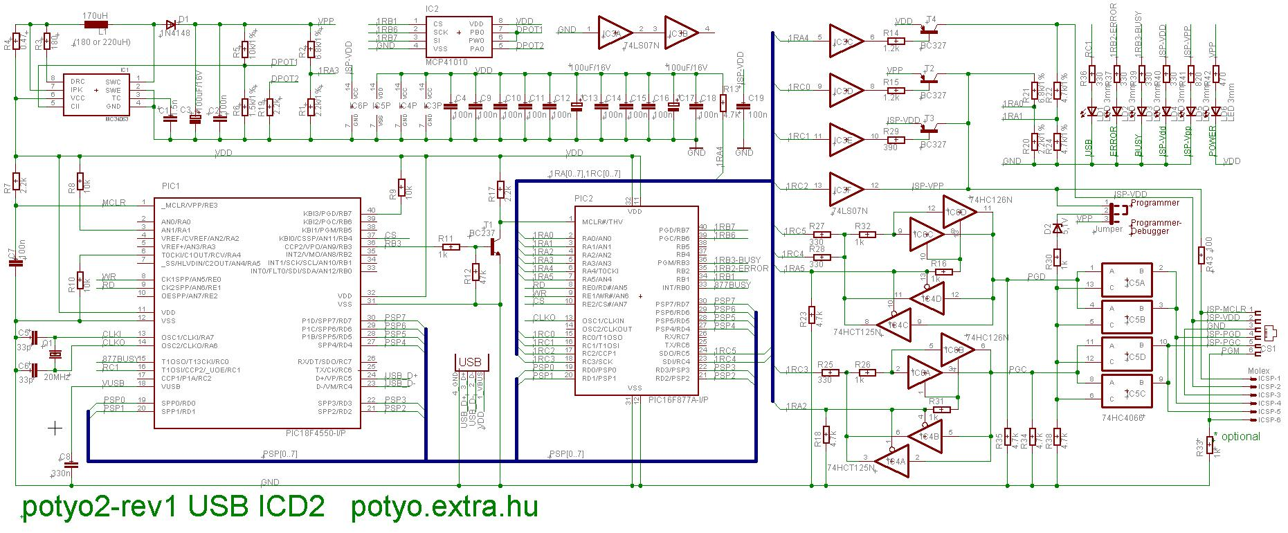

Eh ich mich jetzt durch die Datenblätter von dem Spannungswandler und
den Digipoti wälze, weiß vll. jemand anders ob mans so machen kann. Ich
will nur nichts kaputt machen. CII ist schon der der IST-Eingang des
Reglers, oder? Was macht denn der Spannungsteiler, also warum braucht
man ihn?
Ich hab den Schaltplan nochmal angehangen, der Thread is ja mittlerweile
riesig.
> verkleinerst?".
Die Ausganfsspannung wird sich immer so einstellen, dass die Spannung am
Spannungsteiler an R6 bzw. IC1-Pin5 " "CII" sich auf die
Referenzspannung von 1.25V einstellt.
Demnach müsste VPP = 1,25V * (R5+R6) / R6  betragen.
So, hab mich nun doch mit den Datenblättern beschäftigt, um das ganze im
Ansatz zumindest zu verstehen.
Also der Regler vergleicht intern immer auf die 1,25V, richtig? also
müssen die Spannungsteiler so gewählt werden, dass sie bei Erreichen der
gewünschten Spannung, in dem Fall VPP, in der Mitte 1,25V einstellen.
Soweit richtig? Ich denke das ist so in etwa auch das was du mit deinem
Post meintest Dietrich.
Was mich wundert ist, dass die Spannung ja eigentlich über das Poti
eingestellt werden soll. Ich hätte jetzt vermutet, dass abhängig von VPP
dass Poti diese 1,25V runterzieht. Das ist  mir noch nicht ganz klar.
Den Vergleichseingang hab ich noch nicht mit Sicherheit bestimmten
können, soll das 1RA0 sein, der nach T2 abgegriffen wird?
Oder verschiebt man mit dem Ändern der Spannungsteiler die Spannung VPP
um einen linearen Betrag unabhängig von dem Potentiometer?
Schon Mal danke für die Erläuterung.
Grüße, ich hab das mit dem Widerstand nun ausprobiert. Es ist
tatsächlich so, dass dieser die VPP ändert. Ich hab nun mit 2k2 die
Spannung auf 12,9V angehoben. Das sollte meiner Meinung nach ausreichen.
Nun habe ich aber immer noch kein erkanntes target. Ich habe mir die
Daten und die Clockleitung angeschaut. Auf der Datenleitung sind mehrere
unterschiedliche bits mit jeweils 5V Spannungsausschlag zu sehen. Auf
der Clockleitung sehe ich einen Takt, der so alle 10ms von high auf low
wechselt. Allerdings steigt die Spannung beim Takt nur auf ca 100mV an.
Das erscheint mir zu wenig, oder soll das Ok sein? Ich konnte leider
keine genauen Angaben bei der Programmiervorschrift für den Chip
(16F877A) und in der allgemeinen ISP Vorschrift von MCP finden. Weiß
jemand wie stark der Takt ausschlägt, oder wo ich es genau finden kann?
Oder sollen das auch die 5V sein, laut Grafik in den Vorschriften sind
die Ausschläge von Clock und Data gleich stark. Wenn dem so wäre, woran
kann es leigen, dass ich so wenig habe? Die Bausteine dannach sind doch
nur Schalter und Puffer, oder sehe ich da was falsch?

von Hans vS (Gast)
Hallo!
Da der Sattler clon, den ich seit längerem benutze bei PIC24 streikt
wollte ich eine Potoyo Variante bauen.
Die Original Website aus Ungarn existiert nicht mehr.
Ich benötige die komplette Dokumentation.
Das Schaltbild hab ich, aber die Hexfiles für die beiden Prozezzoren
sind unerlässlich.
Ich habe ca zwei Tage erfolglos, auch im edaboard geforscht.
Habe das Gefühl, diesae Informantionen sind systematisch vernichtet
worden.
Super wäre auch, eine Platine zu ergattern, das ist ja dann nur noch die
halbe Arbeit.
Gruss, HvS
von Sag ich nicht (Gast)
Ist das der mit 18F4550 als USB Interface?
Dann habe ich die Dateien.
von Hans vS (Gast)
Hallo!
Jetzt beim Zusammenbau scheint sich in sämtliche mir bekannten
Zeichnungen von dem Potoyo Clon fehlerhaftes eingeschlichen zu haben.
Schwerwiegend scheint mir bis jetzt aber nur, dass der 4066
Ausgangsschalter mit Vpp als Betriebsspannung laufen soll.Das ginge,
wenn es sich um die CMOS Variante CD4066 handeln würde, aber die hat
vielleicht einen zu hohen Serienwiderstand. Also geht nur HC. Da VPP von
dem 877 und 41010 geregelt wird, nehme ich an, dass VPP auch manchmal
auf werte bis 5 Volt heruntergefahren wird, je nach Target-IC. Dann
würde die 5V1SerienZ-Diode in manchen Zeichnungen aber nicht mehr
erlauben, den 4066 "auf" zu schalten.
Der HC 4066 wird ideal mit 9V betrieben. 5V sind auch ganz gut, also mit
VDD. Kaputt ist ab 10,5V. Angesteuert wird er von VPP über einen
Spannungsteiler aus 1k und 4k7.Wahrscheinlich viel Stromverschwendung,
einen so niederohmigen Teiler an dieser Stelle. Aber vielleicht liegt es
ja doch daran, dass er schnell schalten muß.Egal, Das USB wird schon
genug liefern.Die Schutzdiode kann 20mA schlucken, es müsste also
gehen.Um sicher zu gehen wird die Höhe der Eingangsspannung durch die
5V1 Z-Diode parallel!!! zum Eingang begrenzt.Vielleicht besser eine 4,7V
Diode oder was mit TL431 auf 4 V. Dem Ein und Ausgangssignal ist es
egal, wenn 4066 an 5V hängt,weil das ja Analogschalter sind und die
Pegel richtig durchkommen, solange sie vorher richtig waren.
Ich hab es aber noch nicht ausprobiert. Dass einige CLONS nach
anfänglichem Streiken plötzlich unerklärlich funktioniert haben sollen,
liesse sich vielleicht mit erfolgreichem Durchbrennen der Analogschalter
erkären.(?)
Gruss, HvS
von Hans vS (Gast)
Betreff  Alles über die Einstellung der VPP beim Potoyo-Clon.
Erst mal vielen Dank für eure viele Vor-Arbeit, ich habe jetzt einen
funktionierenden PIC24-Brenner.
Dazu möchte ich einige, teils wichtige, Hinweise geben:
Vorbemerkung: Ich beziehe mich bei Bauteilnennungen und Nummerierungen
auf den Schaltplan im Eagle Format
"potoyo2-rev1 USB ICD potoyo.extra.hu", der einen Brenner mit PIC
18f4550 und 16F877A mit dem Target-Schalter-IC
74HC4066 beschreibt, und der auch bei Google (ev. nur im cache) für
Bilder noch zu finden ist (ICD2 suchen)
Allerdings ist es dann eine jpg-Abbildung des eagle-Entwurfs.
Findbar Verlinkt ist er in diesem Thread scheinbar nicht mehr, aber er
scheint mir identisch zu sein mit dem als
"ICD2_USB.pdf" verlinkten Schaltplan,in dem Post von "tomkotti" vom
14.11.2007 oder von "IckeMuster" vom 26.02.2011.

Ich entscheide mich für Möglichkeit 3. Ergebnis dieses Tests:erst 7,9V,
dann 9,75Volt nach einigen "connects". Mit
Device PIC24F08KA101. Ist ICD2 verrückt? Jedenfalls wird der Chip
erkannt.--- Zumindest kann sie sich jetzt
niedriger einstellen, wenn sie will, ich lasse es also so.

c)Wenn ich einen Chip connecten lasse über ICSP und anschließend unter
Programmer/settings/Power nachgucke, wie hoch
 die VPP-Target angeblich war, dann stehen da 9,75 Volt. Klicke ich aber
auf Update, dann sind es plötzlich 10,62
Volt, die bei Wiederholung bleiben.Nach Connect wieder 9,75.
Das liegt daran, dass bei "Connect" die USB-5V VDD auf etwa 4,6 Volt
einbricht, und dass der 877 in diesem Moment
die VPP einstellt.--Und dabei nämlich die VDD als
5-Volt-Referenzspannung verwendet.-- Sowas blödes, wo doch der 877
sicherlich selber eine Referenzspannung an Bord hat.Da ist das Eichen
der Spannungsteiler (s.o.) natürlich nicht
besonders sinnvoll. Da ich das Programm aber nicht umschreiben kann,
bleibt nur, die 5-V-Spannung zu stabilisieren.
Mit Aufwärts-Abwärts-Regler auf genau 5V wäre natürlich etwas
umständlich. Aber man könnte mit einem Serien Regler
mit MOSFET-Stellelement die VDD-Spannung auf 4,6 Volt limitieren (was ja
auch für PIC24-Pegel bei 1,8V günstig wäre)
und dann erst die zum Messen der Spannungen verwendeten Spannungsteiler
entsprechend angleichen, dass die Messwerte
wieder stimmen.(endlich) Ich habe die 4,6Volt Maßnahme aber noch nicht
auf eventuelle Nebenwirkungen geprüft.
6. Ich weise darauf hin, dass die Ausgangsschalter 74HC4066 meines
Erachtens nicht mit VPP betrieben oder gesteuert
werden dürfen, weil sie nur 10V Vertragen, VPP aber mehr sein kann (und
mit D2 ev. zu niedrig). Ich wiederhole der
Vollständigkeit halber damit meinen letzten Post.Ich ersetze D2 durch
ein Stück Draht und schalte die augelötete
Z-Diode Anode an GND und Katode an Pin 13 des IC5 um die Steuerspannung
auf 5V zu begrenzen. Das IC 5 versorge ich
mit VDD an PIN 14, nicht VPP, wie in einigen Entwürfen zu sehen.

ICD2-Funktionalität des Potoyo Clons.
viele Grüße HvS
von Hans vS (Gast)
Nachtrag:
Habe festgestellt, dass mein Potoyo kein PIC24-LVP-Programmieren kann.
Und beim HV Programmieren stellt er sich die Spannung von 9V ungefähr
korrekt ein. Die schaltet er bei "Connect" zunächst auf den PIC24 und
wieder ab. Dann geht er wieder zurück auf 11Volt in den Ausgangszustand.
Leider schaltet er danach noch einmal einen kurzen Augenblick VPP-Target
ein. Und gibt damit 11 V auf den Target -Pic. Der überstehts zwar, aber
ich möchte noch was dagegen machen.
von Hans vS (Gast)
Das mit den 11Volt ist ein überschwingender Regelungsmechanismus.Ein
Kondensator parallel R1 beweist das.Leider mit Nebenwirkungen. Weiter
bin ich noch nicht.
Gruß, HvS
von Hans vS (Gast)
Hallo!
Das LOWVoltage -programming funktioniert bei mir doch:im
DEBUG-Mode(Jumper) Ich habe eine Schottky-Diode eingebaut,
die in anderen(!) Schaltplänen als "D2, 1N5819" angegeben ist (nicht die
Z-Diode D2) und zwischen Kollektor T2 und
Kollektor T3 liegt. Diese verhindert leider, dass die Ausgangsschalter
auch von der Low Voltage aufgeschaltet werden
können.Dann kann LVP natürlich nicht gehen.Ich bin mit dieser Diode von
dem für meine Posts zugrundegelegten "USB
ICD2 potyo.extra.hu" -Schaltplan abgewichen, ohne darüber
nachzudenken.Es handelt sich bei dieser Diode wohl um ein
Residuum aus einem älteren Entwurf.
Ausser dass die Schaltung sich bei falscher Firmware (ist zum Glück
richtig) durch Kurzschluss der ISP_VDD über den
Ausgangstransistor von IC3F selbst zerstören könnte, fällt mir zu der
Diode nichts ein, und das verhindert sie auch
nicht. Es sei denn, sie wirkt als Schmelzsicherung.Sie verhindert nur
LVProgramming durch ISP VPP=VDD im PROG Mode.
Gegen die Selbstzerstörungsgefahr empfehle ich den 100 Ohm Widerstand
aufzusplitten in einen 100 Ohm Widerstand im Push Zweig und einen im
Pull-Zweig. den PUll -Zweig (40mA max) würde ich verstärken, indem ich
die unbenutzten IC3a und b parallel schalte zu IC3F (dem
MCLR-Null-Volt-IC)
Man kann diese Diode durch ein Stück Draht ersetzen.
Der OUTput-Schalter 4066 hat meiner Ansicht nach den noblen Zweck, dass
man im programming mode den ICSP-Stecker in
der TArget-Schaltung belassen kann, während man zwischen verschiedenen
Programmvarianten wechselt und mal die eine,
mal die andere reinbrennt und wieder laufenlässt.
Im Programming mode läuft aber auch ohne diese Diode noch kein LVP, weil
im LVP-Protokoll steht, dass nach einem
kurzen H-puls auf der MCLR-Leitung diese wieder low gefahren wird, und
während Low(!) einige initiierungs-Daten (also hier durch den 4066)
übertragen werden müssen! Wie geht das aber, wenn er bei Low sofort
abgeschaltet ist? Auch wenn das nur einige Microsekunden dauert? Das
Einschalten durch MCLR=H  muß hinsichtlich des Ausgangsschalters eben
einfach einig hundert Millisekunden vorhalten.
Den Ausgangsschalter in Stellung Program von VPP anzusteuern ist
eigentlich bei LVP sowieso sinnlos, weil das zwar nach dem Programmieren
das Target abtrennt, aber wenn ich das Target laufen lassen will, dann
klicke ich auf "Target Run" und was passiert: MCLR wird auf H gesetzt.
Und, oh Schlamassel, mein Ausgangsschalter geht wieder auf. Genau das
einzige, was er soll, kann er also nicht: Das unbeeinträchtigte Laufen
des TArget ermöglichen. Und in der 5V fürIC5-Version,kann das Debug-Ende
des Jumpers gleich an VDD man spart die Z-Diode D2 also ganz.
Allerdings käme sie beim HV-Programmieren wieder ins Spiel, denn HV
könnte von MCLr= H (Also Target run) dadurch unterschieden werden, dass
es mindestens 5 Volt mehr sind. Ich erkenne, dass sie mehr Sinn hatte,
als ich dachte, aber jetzt muß sie weg bzw. als parallele Schutzdiode
dienen.
Wie erkenn ich denn nun, wann das Ding Datenaustausch macht, oder nichts
tut?
Der einzige Unterschied zwischen Programmieren und nicht programmieren
ist, dass beim Programmieren,Auslesen usw. unablässig Clock läuft.
Also muß der Tristate von Clock für die Steuerung des Ausgangsschalters
herhalten. Oder, wenn man der Firmware nicht traut, ein
gleichgerichtetes Clock-Out-Signal. Allerdings fast ohne Verzögerung.
"Unablässig" stimmt leider auch nicht, der Programmer darf Pausen
machen. (Aber dann ist auch kein Data).
CLock-input in den Programmer gibt es beim Programmieren gar nicht.
überhaupt nicht.Wahrscheinlich ist das beim
Debuggen anders.
 ---Ich hab es einfach mal ausprobiert: Es geht: Ich habe dazu die
Tristate Leitung für Clock (877-PIN 4) an die 4
zusammenhängenden Steueranschlüsse von IC5 74HC4066
angeschlossen(PINS5und6 und 12 und 13 von IC5).
Getestet habe ich mit 18F1220 und 24F08KA101 beide werden im HV-Modus
erkannt der Pic24 auch im LV-Modus, den P18 ja
nicht hat.(?) Der PIc 18lässt sich beschreiben, das Programm wird
verifiziert.für den P24 hatte ich noch kein
Programm.Aber löschen hat er ohne Beanstandung durchgeführt. In allen
drei Fällen führt TARGET-RUN anklicken in
MPLAB zum sofortigen Sperren des 4066. Ohne das ist der Zustand am Ende
der Datenaustauschvorgänge je nach dem
verschieden, aber darauf kommt es dann ja noch nicht an.
Ich habe den 4k7 Widerstand am Steuereingang des 4066 entfernt, nur die
ZD und den 1K gelassen. Den hänge ich jetzt
an den mittleren Pin vom Jumper. An den Debug Pin kommt VDD an den Prog
Pin kommt Pin4 des 877.--Allerdings weiss ich nicht, ob das auch immer
mit anderer Firmware gehen wird.Was den Regelkreis für VPP betrifft habe
ich noch nicht weitergeforscht.
Übrigens denke ich, wenn "Target Run" funktionieren soll,dann dürfen die
Widerstände von VPP-Target nach Masse nicht allzu niederohmig sein, weil
doch der Run nur dann zustande kommt, wenn auf dem Target-Board der Pull
Up am Masterclear </= 40KOhm den Pull up noch schafft.Ich nehme immer 22
KOhm. Das wird nicht gehen. 2k2 geht natürlich,hat aber oft andere
Nachteile.
Der Spannungsteiler für den AD-Eingang an ISP-VDD wird bei der Sanierung
der VPP-Regelschleife ev. auch noch mal ins Blickfeld kommen.
Gruß, HvS
von Hans vS (Gast)
Den Pin 4 des 877,der am Jumper hängt, kann man vor Überlast schützen,
denn wie schnell ist man mal mit einem Drähtchen an so einen
unisolierten Kontakt gekommen!Ein 330R Widerstand in der Leitung zum
Jumper und zum Ausgleich dafür R30 = 6k8 wäre eine Möglichkeit. Ich habe
statt dessen zwei BAT54 Schottky-Dioden als Schutzdioden gegen Masse und
VDD (immer Anode Richtung GND) verwendet.
Die ISP-VPP (also hinter Schalter) benutzt MPLAB nicht als Ist-Wert für
die Regelung von VPP. Nur VPP an R1,R2.
Es ist mir auch nicht bekannt, wieso 1RA4 einen Pullup braucht, wo doch
offene TTL-Eingänge eigentlich sowieso H sein sollten. Es ist jedenfalls
so.Vielleicht hochfrequente Einstreuungen. Der HD74LS07 soll mit <100uA
Low-strom schon zufrieden sein.Recht hochohmig. Und mein gestricktes
Layout könnte sowas begünstigen. Oder es ist eine kompliziertere Tücke
der Software.
betreff release from reset und hochohmigen (22k) Target-Pullups: Das
Problem hat sich ergeben, ICD" schaltet dazu aktiv den ISP-VDD-Pegel
auf die MCLR-Leitung.
Betreff der VPP Regelschleife: ICD2 hat eine kleine Macke beim High
voltage brennen von PIC24: Beim erneuten "Connect" nach Auswahl des HVP
modes schaltet VPP auf ca 8V bleibt dort einen Augenblick, und dann
fährt die VPP in einer langsamen Rampe hoch auf 11Volt.  Und von da ab
werden Brennen und Lesen usw. mit diesen 11Volt durchgeführt.--was sich
der PIC24 im Übrigen bis jetzt gefallen lässt, ohne zu mucken.
Obwohl ich die Regelung testweise so umgebaut habe, dass VPP unmittelbar
in einer Millisekunde jede Poti-Stellung wiedergibt, macht POTYO-ICD2
trotzdem diese Rampe.
Was man vermeiden muß ist das erneute connecten nachdem man auf
"High-Voltage"-programming gesetzt hat.Unterlässt man das nämlich,
brennt und liest das Gerät anschließend correct mit 8V VPP.
Erst beim überflüssigen erneuten connecten geht sie hoch auf die
unerwünschten 11V.
Ich hatte mir angewöhnt, den connect-Knopf als Bestätigung dass alle
Verbindungen ok sind unmittelbar vor dem Brennen noch mal zu checken.
Das werde ich mir abgewöhnen müßen.
Oder ich brenne nur LVP und in den MCLR-Eingang von PIC24 löte ich
sowieso eine nette feine 7V5 Z-Diode in meine  Target Boards.
Bei PICs, die standardmäßig kein LVP machen, also den ganzen F16 und F18
kommt das VPP-Problem sowieso nicht vor.
Also das ist für mich jetzt eine Firmware-Sache und fällt nicht in
meinen Bereich.An der VPP-Regelschleife ist nichts zu machen, (nur
natürlich der neue Widerstandssatz R5,R6,R19 für den Einstellbereich,
siehe oben.).
Der 16F877 hat tatsächlich keine BAndgap-Referenz an Bord, sondern muß
wohl oder übel Vergleichsspannungen von den 5VUSB ableiten. Meine
USB-Spannung ist mir aber genau genug. Ernste Probleme mit der
VPP-spannung hatte ich nur aus besagtem andern Grund.(re-connecten bei
HVP vonP24 s.o.)
Ach ja, und für die D14148 hab ich eine 1-Ampere-Schottky Diode
genommen,SB140,kürzesten Wegs gefolgt von einem 10uF Kerko nach Masse.
Statt R4 verwende ich einfach zwei parallele 1-Ohm Widerstände 0.25W
und im übrigen finde ich es ärgerlich, wenn mit Cad-Programmen die
Abblockkondensatoren so eingezeichnet werden, dass man nicht sofort
erkennen kann, zu welchem IC sie gehören. Oops, da ist ja sogar ein
1RA4-Pull-up eingezeichnet! (bei mir hat er 6k8). für Pull-ups gilt
natürlich das gleiche, wie für Abblockkondensatoren. Wurde grade
bewiesen. Ich seh das Ding jetzt zum ersten Mal. Ich hab auch immer nur
nach zwei Busausgängen geucht , wie im Rest der Schaltung, nicht nach
einem eventuellen dritten.
Viel Spass HvS
Ich poste noch eine Zusaammenfassung, dann wars das.
von Hans vS (Gast)
Zusammenfassung:
Meine Arbeit am vorliegenden Potyo Design im Hinblick auf
Pic24:
Gewinn: Alle Teile jetzt bei Reichelt erhältlich, partielle
Funktionsstörung des VDD-Schalters beseitigt,VPP Regelbereich
sinnvoller eingestellt,LowVoltage-Programming von 3,3V-PICs in
Stellung "Program" ermöglicht, Verwendung des Ausgangsschalters
bei 3V3 PICs ermöglicht.Eine unnötige Diode aus dem design
entfernt,Den Selbstschutz der Hardware verbessert.
Dazu folgendes tun:
-----1/2 MCP42010 statt 1x MCP41010  verwendet.
----- PULL up von 6k8 an 1RA4 (PIN6 des 877)
----- in der VPP Regelung wird  R5=20k  R6=8k2  R19=2k2
-----Die Ausgangsschalterkonfiguration wird umgebaut:
-- Das IC5 (74HC4066) wird mit 5V-VDD an Pin 14 betrieben.
-- Die 5v1 Z-Diode D2 wird durch Draht ersetzt und anstelle von
R38 (4k7)eingelötet,Anode an GND. R38 wird entfernt. Der
mittlere PIN des jumpers hängt also über R30 am Steuereingang
des IC5.
-- Am Jumper wird der PIN für "DEBUGGER" mit 5V VDD (statt VPP)
verbunden.
-- Am Jumper wird der PIN für "PROGRAMMER" mit 1RA2 Pin4 des
877 verbunden.
------ zwischen den Kollektoren von T2 und T3 ist keine
Schottky-Diode 1N5819, sondern Draht. Also wie im
POTYO-Schaltplan.
------PIN12 des IC3(F) wird von diesen Kollektoren abgetrennt
und über einen eigenen 100 Ohm-Widerstand mit ISP-MCLR
verbunden.
------ IC3A und IC3B werden aus ihrer Stillegung befreit und
parallel IC3F geschaltet. PIN1 und 3 an PIN13; PIN2 und 4 an
PIN12.
------ neu bekannte Limitation zu Kenntnis nehmen: Beim
HVP-Brennen von PIC24 ist darauf zu achten, dass man nach dem
Umschalten von LVP auf HVP nicht erneut "connect" drückt. Am
besten, man benutzt HVP nicht unnötig.
------ Potyo-Limitation:Targets unter (genau) VDD=2,5 Volt
laufen nicht mit dem gegebenen HCT-Eingang. Full range bis
runter auf 1,8V würde eine zusätzliche oder andere Vorstufe
erfordern.
-----weitere Details zu alledem in meinen Posts aus der letzten
Woche.
Ich hoffe, es nützt jemandem,einmal alles beisammen zu haben.
Gruß, HvS
leider ist meine schöne blaue Platine von Andreas B. aus 1/2008
fast fertig liegenbeblieben und soll erst jetzt umgehend komplettiert
werden.
Dazu müssen noch 3 Chips eingebaut werden:
1 PIC16F877A-I/P PIC2
Diesen hatte ich damals bei Reichelt bestellt und liegt hier
unprogrammiert.
1 PIC18F4550-I/P PIC1
Dieser fehlt mir, da er zum Bestellzeitpunkt nicht verfügbar war.
Und schließlich fehlt mir noch der
1 MCP41010 IC2
Reichelt hat den nicht.
Gibt es hier noch einen User, der mir bei der Komplettierung helfen kann
und mir mindestens die beiden PICs progrmmieren kann?
Ich finde inzwischen nicht einmal einen funktionierenden Link zu den
.hex-Dateien.
Noch schöner wäre es, wenn jemand zufällig die fehlenden Chips in seinem
Bestand hat und sie mir programmiert zusenden kann?
Die Kosten für die Mühen werde ich natürlich gern erstatten.
Viele Grüße
Dietrich
