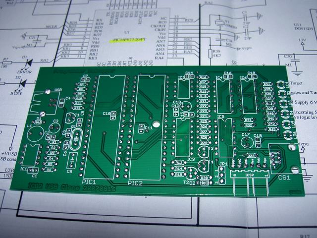

deutlich weiter.
So, ich hoffe, ich konnte das klarstellen.
Was mich noch interessieren würde:
In diesem Thread haben mehrere Poster nach einem Layout gefragt, einer
hat sogar angeboten, bei vorhandenem Schaltbild ein Layout zu machen.
Deshalb hatet ich mich überhaupt erst eingemischt, denn die Arbeit ist
ja schon gemacht.
Baut denn jetzt einer von euch das Dingen nach?
Harald
Also wie gesagt, ic hab das zur Zeit auf ner Lochraster laufen. So wie
ich zeit habe, werde ich mich an das Layout machen. Ich wollte vor
allem auch noch mal drüber nachdenken, wie man das Teil auch für kleine
Target-VCC tauglich machen kann. Manche PICs laufen ja schon ab 2V und
da wären dann Pegelwandler notwendig.

Ich möchte mir gerade diesen ICD2 Clone nachbauen:
http://www.nebadje.org/archive/ICD2_DOC.pdf
Hat das schon irgendjemand gemacht? Welche Erfahrungen habt ihr
gemacht?
Leider sind nur die Gerber Files verfügbar? Oder hab ich da auch was
übersehen? Ich finde nämliche leider nicht den Gleichrichter B1 in der
BOM. Es soll ein Gleichrichter im SOP6 Gehäuse sein, keine Ahnung :-(
Wenn es Eagle Files oder so geben würde, könnte man ja einfach schnell
das Package ändern.
michael

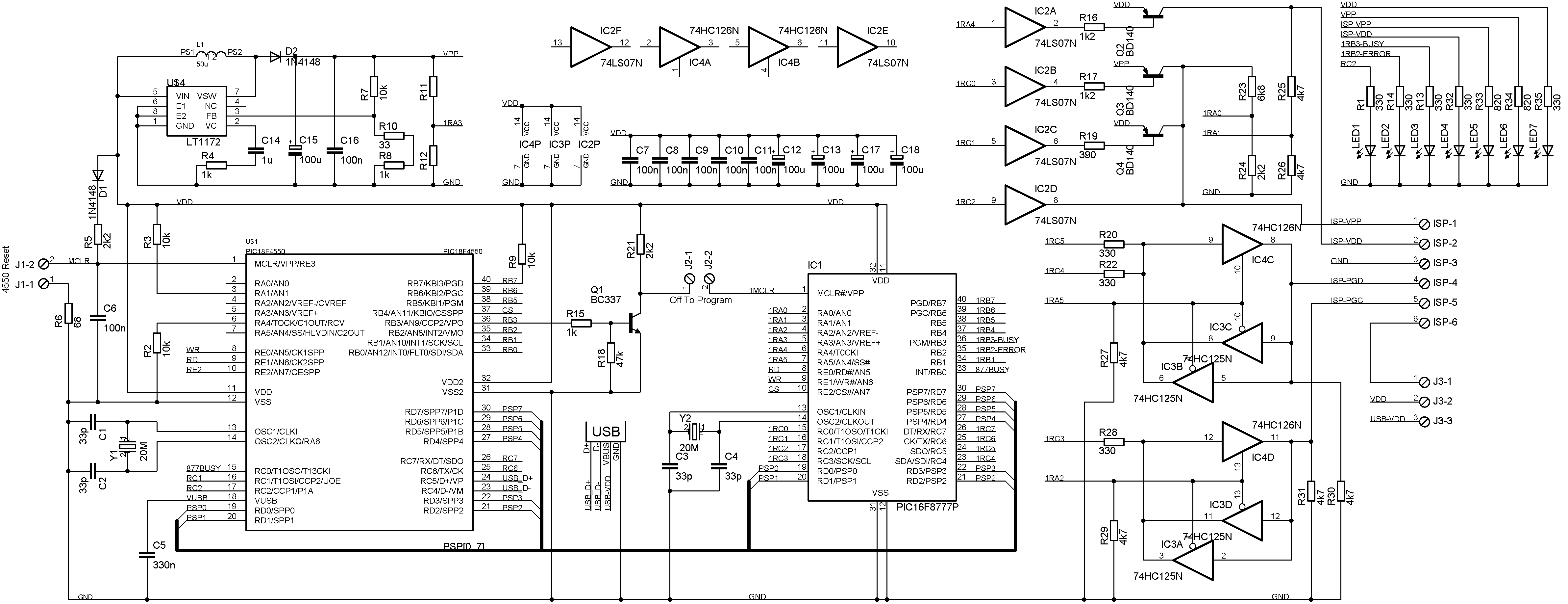

Es gibt auch eine Diskusion, im EDA board zu dem Thema.
Das folgende schaltbild habe ich in den foren gefunden. Weiss aber nicht
ob es funtioniert. Muss mal ausprobiert werden. Schaut es doch mal an
und sagt einige Kommentare dazu.

Hallo alle zusammen,
ich habe ich eine ICD2 von www.Stolz.be.de nachgebaut und dabei den
Ft232BL mit einen 93LC46 EEPROM aufgebaut. Der Treiber 2154 wurde
korrekt installiert und funktionierte.
Die Kommunikation über den FT232 lief auch (RX/TX gebrückt mit
Hyperterminal), aber MPLAB 7.31 konnte sich nicht verbinden. NAch
einigen schlaflosen Nächten konnte ich das Problem lösen indem ich
einfach den EEPROM mit MProg2.8 erstmalig beschrieben habe. Dabei habe
ich nur die mA-Angabe auf 500 verändert, die ID s aber beibehalten und
schon hat es funktioniert....
Vielleicht hilft das ja jemanden....
MAtthias

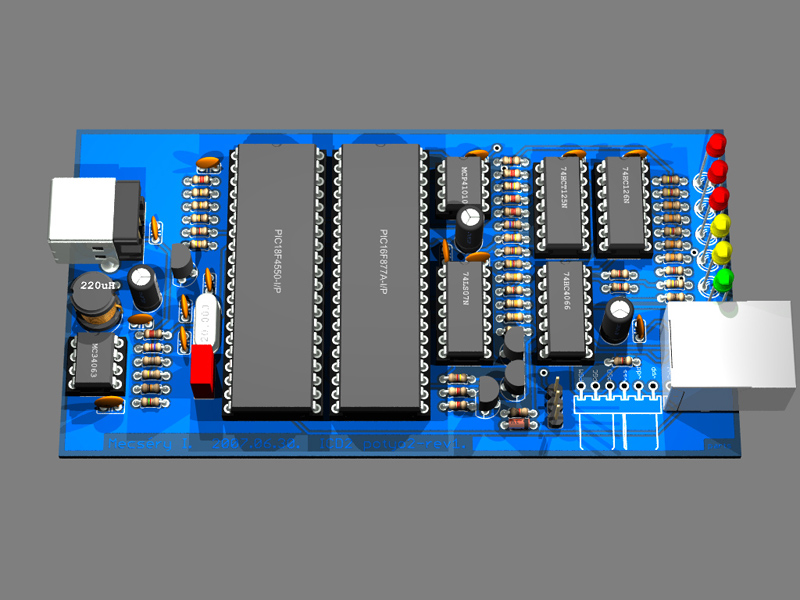

hat sich da nun mal einer die Mühe gemacht und ein Eagle-Layout zum
ätzen erstellt?
Oder hat sogar jemand die Schaltung fertig und kann was über den speed
beim debuggen sagen? Habe den Nachbau von Harald Sattler gebstalt und
der ist zum Debuggen kaum zu gebrauchen weil er so lahm ist. Ich hätte
da gerne so ein realtime debuggen wie bei Freescale :)
Gruß starkeeper

eine Platine für einen USB2.0-Klon angeboten. Ich habe mir die Platine
davon besorgt (man kann aber muß nicht den ganzen Bausatz kaufen, für
Faule gibts auch ein Fertiggerät).
Was soll ich großartig sagen - angesteckt und sofort unter der neuen
MPLAB-Version erkannt, erste Tests waren bereits erfolgreich, nun muß
ich nur noch lernen mit MPLAB effizienter zu arbeiten ;-)
Der Link zur Bezugsquelle: www.wselektronik.at
Viel Erfolg
Herbert

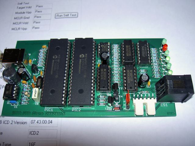

Hallo
Herbert kannst du mal das Layout und den Schaltplan von der
www.wselektronik.at Platine ins Netz stellen.
Ich habe nach der Schaltung, die ich runtergeladen habe, eine Platine
gemacht, aber es funktionirt nicht ganz. Der self test ist OK. Aber der
Target PIC wird nicht immer erkannt. Deshalb kann er auch nicht
programmiert werden. Hat noch jemand Erfahrungen mit dem gleichen
Projekt?
Ich wäre sehr dankbar für Unterstützung.
Andreas

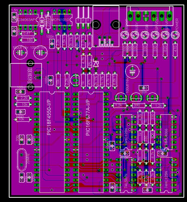

ich habe die WS-Elektronik Platine nachgebaut in Eagle. Ich habe hin und
wieder das Problem das er sich nicht mit dem USB-Device verbinden kann,
bzw. das Windows meint ein unbekanntes (defektes) Gerät gefunden zu
haben, man kann dann keinen Treiber installieren.
Wenn ich dann das Target vom ICD trenne und das ICD mehrfach an und
abstecke vom USB geht es irgendwann wieder. Dazu sollte ich sagen das
mein Target immer mit eigener Spannung läuft, die Pins VCC und GND des
ICSP Steckers sind nicht in Benutzung.
Ansonsten bin ich sehr zufrieden, die USB version ist geradezu ein
Überfliegen gegenüber dem Seriell->USB Teilen!
Gruß Starkeeper
Hallo Star Keeper,
das Problem mit der Erkennung von ICD habe ich auch gehabt.
Nachdem ich die Oszilator Kondensatoren von 27pF auf 15 pF geändert
habe, hat Windows das Gerät sofort erkannt. (Siehe Datenblatt
PIC18F4550.)
Hast du den Schaltplan und die Firmware von der Homepage downloadet oder
die schon gebrannten PIC's bestellt?
MFG
Andreas
also die Kondensatoren kamen mir auch schon in den Sinn, ich hab noch
nie 27pF für 20MHz verwendet!
Ich habe mir den Schaltplan von denen geschnappt und in Eagle nachgebaut
und geätzt. Bei rsonline gibts auch die notwendigen PICs dafür.
Den Schaltplan kann ich gerne per mail weitergeben, ich weiss nicht
genau ob ich den einfach so in Internet stellen darf, ist ja schließlich
nicht meine Schaltung.
Gruß Starkeeper

>Wozu sind die TTL Bausteine in der Schaltung von Potyo gut?
Soweit ich weiß sind die da um auch low-voltage PIC's zu
programmieren/debuggen. Der original ICD2 hatt wohl auch diese IC's.

ich habe mir denn USB ICD2 von potyo nachgebaut, er funktioniert.
Es gibt im Internet einige Versionen in Foren die noch Probleme haben,
die aber von potyo gelöst wurden.
Bestückt wird mit einem 18F4550 für USB und 16F877A Debugger µC.
Versorgt wird der ICD2 über die USB Buchse, die 13V Programmier-Spannung
wird mit einem MC34063 Step up Wandler gemacht.
Der 16F877A überwacht die Programmier-Spannung mit einem MCP41010 und
stellt sie sogar ein.
Sollte jemand zum selbst bestücken Platinen benötigen, ich habe zwecks
denn Kosten gleich 20 Stück anfertigen lassen.
Platinengröße ist 118x62mm und passt genau ins Gehäuse SD10 (Kostet bei
Reichelt ca. 1,- €}.
Das Bestücken ist ohne Probleme machbar, keine SMD Bauteile, dafür ist
der ICD2 auch größer :-).
Die Kosten für eine Platine liegt bei 10,- € (das ist der selbstkosten
Preis).
Versand als Warensendung Deutschland) 1,45 €.
Sollte Interesse Bestehen, sendet mir eine PM.
Gruß Andreas

Ich wünsch Euch frohes Basteln und Debuggen mit dem potyo ICD2, ich
Denke es ist einer der Besten Clones.
Als Dateianhang ein Bild wie der ICD Fertig im Gehäuse SD10 aussehen
kann.
Schöne Grüße Andreas B.
Danke schon mal für alle Rückmeldungen.
Auf Rückfragen von Einigen als Anlage mal ein Bild des fertig
Aufgebauten ICD2 USB in Betrieb.

2) Ist das die Schaltung? unter dem Link
http://potyo.extra.hu/icd2/potyo2-rev1.zip
die Schaltung ist fast gleich wie bei POTYO, der Schaltplan ist oben als
PDF zu laden.

der preis wäre nicht schlecht zu wissen... und wie du die platine
bestücken möchtest... ob konventionell oder smd? du willst ja fertigen
lassen wie ich das verstanden habe? wie sollen die platinen ausfallen?
doppelseitig? dukos? lötstop-lack? beschriftungsdruck? usw usf...
dann haben wir uns falsch verstanden, kann die Platinen nicht fertigen.
Mein Vorschlag war 10 Interessenten zu finden und durch Andreas, wenn er
das macht, die Platinen zu beziehen.
axo. nun gut. auch das soll mir recht sein.
müsste man halt erstmal 10 leute zusammen bekomen...
ansonsten kann man die platine ja immernoch selber ätzen... net ganz so
toll, aber funktionell und günstig.
sollten wir minimal 10 Platinen (mehr ist natürlich besser) zusammen
bekommen, würde ich die Sammelbestellung organisieren.
Platinengröße ist 118x62mm, DS, Lötstop grün, Bestückungsdruck oben
Preis bei 20 Stück liegt bei ca. 10€
Jeder der Interesse an einer oder mehreren Platinen des ICD2 USB
benotigt, sollte mir unter buffy1962 (at) gmx (punkt) de eine E-Mail
senden, dann kann ich die Bestellung der Platinen und Preis bekannt
geben.
Versandkosten zu Euch als Warensendung Deutschland 1,45 €.
Aus Kostengründen und der Verfügbarkeit könnte man auch folgende
Bauteile als Sammelbestellung organisieren,
PIC 18F4550, 16F877A, MCP41010 von Microchip
MC34063 von CSD, Reichelt
Gruß Andreas B.
bezüglich der Nachbestellung der ICD Platinen (Bedrahtet) sind es bis
jetzt 8 Stück.
Ich wollte hier noch mal nachfragen,
"wer möchte noch eine"
eine E-Mail senden !
@K. J. (theborg0815)
Hi mal ne frage dazu warum sind bei euch immer die Widerstände so klein ?
Die Baugröße der Platine und die Anzahl der Widerstände, es war ein
Platzproblem, deswegen habe ich die 0204'er Baugröße gewählt.
meine Standard Widerstände sind alle größer ca 1-2mm des ist ne qual die da rein zulöten gibs da noch ne andere Bauform ?
Du kannst sie auch stehend einlöten.
Gruß Andreas B.

Hoi
Ich habe es schon lange am laufen.
Funktioniert super und der Download des OS
ist schneller als beim MC-ICD2.
Beim Einkauf der Buchse beachten, dass die Belegung stimmt.
ich hab natürlich bei Reichelt gleich eine mit verdrehter Belegung
mitgeordert:)
Grüße
Timo
das Layout habe ich abgeändert (das Problem war die nicht erhältliche
RJ12 Buchse bei Reichelt).
Es fehlt noch ein Zahlungseingang, dann geht die Bestellung raus:-).
Wer für eigene Projekte Platinen benötigt schaut unter
Beitrag "Platinen Bestellung Sammelbestellung".
Gruß Andreas B.
die neue Sammelbestellung ist unterwegs zum Platinenhersteller:).
Ich habe als Lötstop Lack blau gewählt(trotz Mehrpreis).
Wenn es was neues gibt Melde ich mich wieder hier im Forum.
Gruß Andreas B.
