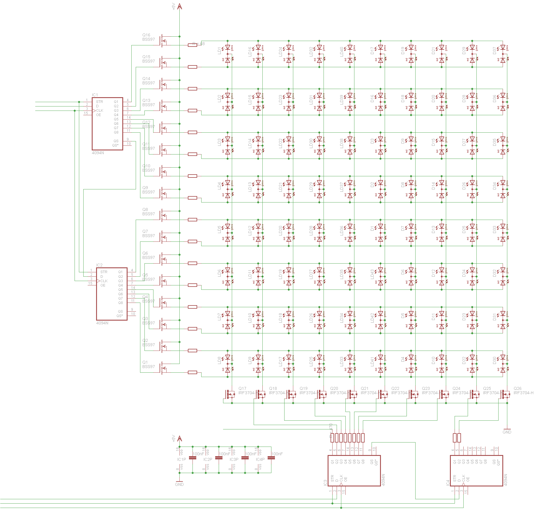

vorweg ist zu sagen, dass ich völlig neu in der Materie Mikrocontroller
bin.
Ich soll für ein Schulprojekt 80 Duo-LEDs ansteuern. Dies würde ich
gerne über eine 16x10 Matrix lösen. Jedoch habe ich keine Ahnung,
welchen Mikrocontroller ich für diese Aufgabe nutzen sollte. Ich würde
mich über eine Antwort freuen. Desweiteren würde ich Sie darum bitten,
über den beiliegenden Schaltplan zu schauen und mir mögliche
Fehlerquellen und/oder Verbesserungen aufzuzeigen.
vielen Dank Moritz
von MaWin (Gast)
LOL.
10x16 Multiplex heisst 10-fachen LED-Strom (was nur bestimmte LEDs
abkönnen, siehe Datenblatt, eher die roten/grünen als die
blauen/weissen), also bei normalen LEDs statt 20mA glatt 200mA,
und davon 16 gleichzeitig zu schalten heisst 3.2 AMPERE !
Ein BSS97 hat 2 Ohm und somit bei 3.2A satte 6.4 Volt Spannungsabfall -
mehr als du überhaupt hast.
Ein 4094 liefert keine 200mA.
Das geht so also nicht.
Siehe
http://www.dse-faq.elektronik-kompendium.de/dse-faq.htm#F.8.1
von MaWin (Gast)
Ok, ich hab allerdings die IRF3704 übersehen.
Also 200mA aus den BSS97 (geht, kostet 0.4V) und 3.2A über die IRF3704
(geht auch, kostet wohl mehr als 30mV weil sie nicht mit 10V sondern nur
so 4.5V angesteuert werden, aber wohl immer noch unter 0.2V).
Bleibt zu klären, ob die LEDs den 10-fachen Strom (Pulsstrom) vertragen,
und was du als Vorwiderstand nehmen wolltest, damit aus
5V - LED-Spannung - 0.4V (BSS9/) - 0.2V (IRF3705) der Strom auf 200mA
begrenzt wird.
Besser wäre die Schaltung, wenn LogicLevel MOSFETs verwendet würden, wie
IRF7401/7416.
von Moritz G. (moritzg)
Ok...
bisher habe ich bei Con**d nur (Duo)-LEDs (rot/grün) gefunden, die einen
Pulsstrom von maximal 150mA aushalten, was darauf hinaus laufen würde,
das entweder die LEDs nur sehr dunkel leuchten würden, oder das ich low
current leds benötige, die es aber meines wissens nicht als Duo gibt...
> begrenzt wird.
ok... das ist ein kleines problem... da ich ja nicht weiß, welche leds
ich verwenden werde, kann ich jetzt nur aus einem Datenblatt einer
Zittieren, die maximal 150mA aushalten kann...
Dort steht geschrieben:
> Forward Voltage typ: 2,0/2.1  max: 2,5/2.5
und unter absolute maximum ratings:
> Reverse Voltage 5/5
ich weiß nicht, welcher Wert für mich zutreffend ist... Zumal ich nicht
weiß, was "Rückwärtsspannung" bzw "Vorwärtsspannung" zu bedeuten hat...
Aber mal von 2,0V ausgehend, hätte ich jetzt gesagt, dass ich 12 Ohm
benötige...
> IRF7401/7416.
Ok, dies werde ich berücksichtigen
Danke für die Hinweise...
von holger (Gast)
Den Unterschied zwischen 15 und 20mA wirst du kaum sehen.
Von sehr dunkel kann also kaum eine Rede sein.

von Falk B. (falk)
Siehe LED-Matrix
von MaWin (Gast)
Den Forward Voltage von typ: 2,0/2.1  max: 2,5/2.5
> Zumal ich nicht weiß, was "Rückwärtsspannung"
Na, in Sperrichtung.
> dass ich 12 Ohm benötige...
Ja, wenn du's auf 200mA auslegst, bei 150mA sind's 16 Ohm
und 75% der Helligkeit.
Mit der Möglichkeit, daß die LED 2.5V braucht (maximum) und dann
statt 200mA nur 160mA bzw. statt 150mA nur 120mA fliessen
also nur 80% bzw. 60% der möglichen Hellgigkeit erreicht werden.
Aber du must die niedrigste mögliche LED-Spannung ansetzen,
denn dann fliesst der grösste Strom, den du nicht überschreibten
willst. Bei 2.0V ist man schoj beim typischen Spannungsbedarf,
ncht beim niedrigstmöglichen. Dennoch ist es ok diese Zahl als
Grundlage zu nehmen. Einerseits liegt die niedrigste Spannung
nie so weit drunter, andererseits sind ein paar Prozent
Überschreitung noch kein Todesurteil.
von holger (Gast)
Und solange die Routinen für das Multiplexing nicht perfekt
arbeiten nimmt man erstmal 180 Ohm. Sonst brennts ein paar
LEDs weg falls das Programm klemmt.

So wie das Projekt jetzt aussieht, würde ich auf die Schieberegister
weitgehend verzichten und versuchen alles direkt an den µC Pins
unterzubringen. Mit einem Mega 8 habt ihr doch genug Pins übrig, zumal
ja die DuoLed einen Zusammenhang haben: Wenn die eine nicht brennt,
brennt die andere und umgekehrt. D.h. im Grunde bräuchtet ihr gar keine
16 Zeilen sondern nur 8.
Wenn ihr beide LED brennen lassen wollt (um gelb zu erzeugen), dann
würde ich die Spaltenschieberegister lassen, weil diese keine speziell
aufwändige Ansteuerung benötigen, da wird einfach nur eine 1 mit jedem
Multiplextakt durchgeschoben. Ich würde mir höchst wahrscheinlich aber
einen 16 aus 4 Dekoder anstelle der Schieberegister einbauen. Ist von
der Ansteuerung her einfacher und benötigt 4 Anschlusspins anstelle der
3 vom Schieberegister. Macht mit den 16 für die LED + 2 für die Serielle
in Summe 22 Pins, die der Mega8 auch tatsächlich verfügbar hat.

von Chris _. (_chris_)
Ein kleiner Tipp, schau dir mal den
http://www.watterott.com/de/Rainbowduino-RGB-LED-Driver an, damit kannst
du 8x12=96 bicolor Leds ansteuern.
Du brauchst noch einen ftdi usb-ttl Platine.
Eventuelle Fragen dazu dann bitte im Arduino Forum.

von MaWin (Gast)
> damit kannst du 8x12=96 bicolor Leds ansteuern.
Bloss, welcher Spinner verwendet den 500mA M54564P Source Treiber,
um damit 24 LEDs in 1:8 Multiplexspalten anzusteuern ?
Der liefert nur 500mA, also 20mA pro LED, und das 1:8 der Zeit,
also 2.6mA im Schnitt.
Das ist zappenduster, 1/8 der gekauften Helligkeit.
Die Schaltung ist also mal wieder nicht nachgerechnet, sondern billigst
zusammengeschustert und funktioniert nur mit Glück und dann höchstens so
dunkel, daß sie nur im dusteren zu erkennen ist.
Aber Arduino ist das Stichwort, um Schrott den Dummen zudrehen zu
können.

von Chris (Gast)
@MaWin
Für die ausgesuchten Leds (90mA Puls) ist das Board nicht schlecht,
und auch preislich ok für jemanden, der sich nichts auskennt.
Ausgangspunkt sind 90 duoleds, also ein Multiplexing von 2x4x24
und zum Testen ist Multiplexen mit 20mA und nur einem Kanal gleichzeitig
aktiv (1/8) der Leistung auch ok, dafür kann man dann gleich loslegen.
Für die endgültige Schaltung nimmt man dann Mosfets z.B. IRF530N wobei
8 Stück dann insgesamt 3.6€ bei Reichelt kosten oder man baut die
gleich auch dazu und der Aufbau ist sicher besser/günstiger für jemand,
welcher wenig Ahnung hat. Beim fertigen Aufbau hat man dann genau 90mA
auf 4 Kanälen je Farbe was dann 22mA Durchschnittsleistung je Led
ausmacht. Mehr kann nicht rausholen aus den Leds. Preislich ist es auch
nicht schlecht.

von MaWin (Gast)
> gleichzeitig aktiv (1/8) der Leistung auch ok
Häh ?
Davon steht bei dem Board aber nichts, daß es nur das Testen
eines Multiplexbetriebs leisten soll (es also nur maximal
20mA durch die LEDs schickt damit auch bei Programmfehlern
wo eine LED dauernd brennt nichts kaputtgehen kann).
Die Beschreibung erweckt schon den Eindruck, als ob es ein
für den vollen Einsatz taugliches Board wäre.
> Beim fertigen Aufbau hat man dann genau 90mA auf 4 Kanälen
> je Farbe was dann 22mA Durchschnittsleistung je Led ausmacht.
Wieso 4 ?
Das Board ist für 8 gedacht.
Sicherlich kann ich es nur zur Hälfte nutzen (um den doppelten
Strom zu bekommen), aber das war wohl weder die Intention des
Anbieters noch steht's so in der Beschreibung.
Nun, im Datenblatt des LED204A5B steht 70mA, bei 8-fach
Multiplex sind also nicht mal 10mA pro LED möglich, obwohl
die nominelle Helligigkeit erst bei 20mA erreicht wird.
Sorry, deine Schönrednerei von dem Schrott kann ich nicht
teilen.
Das Zueg ist Volksverarschung, Chinaschrott, schön bunt
aber nicht tauglich.
BTW.: In China sind alle LED-Panel ballerhell, die wissen im
Gegensatz zu den Europäern wie man's richtig macht, und haben
uns mit ihren Kenntnissen schon lange abgehängt. Hier sitzen
nur noch die Vollpfosten der Nintendo-Couchpotato-Generation
rum.
von Chris (Gast)
Ich bezog mich auf die HLMP-4000
Wieso 4 ?
Weil man 90 duo Leds ansteuern soll, mit current sink, also ist
das Multiplexing 2x4x24 = 96 mögliche Leds bei dem Board.
4x24 für  HE-ROT und 4x24 für GRUEN. Ich schrieb auch 4 Kanälen je
Farbe, also insgesamt 8 Kanäle bei zwei Farben.
Der Strom der high side driver muss
halt mittels Mosfet z.B. verstärkt werden wie schon angemerkt. as
war von meiner Seite aber auch nur als Tipp und keine fertige Lösung
gedacht gewesen.
So wie sich der Threadsteller anhört hat er null Ahnung und ist mit
sowas
halbfertigen besser und unterm Strich günstiger bedient, es kommt aber
auch
darauf an, wie teuer ihm die Platinenfertigung kommt, bzw ob  er sowas
auch auf Lochraster aufbauen kann. Vorteil bei Arduino, es gibt schon SW
für Einzelled-Ansteuerung un der
Threaderöffner braucht dann nur noch wenig zu machen.
Ein konvenzioneller Aufbau ist sicher
günstiger, eventuell auch einer mit i2c/spi Portexpandern, z.B
MCP23016 kostet 1.3€ für 8 Duoleds ohne Multiplexing.
Hingegen etwas komplizierter mit einem STP16CPC05 sowie einem ULN2803
für
unter 3€ kann ich 64 Duoleds ansteuern, natürlich in voller
Leuchtstärke.
Ob das jetzt besser mit Multiplexing (128 Leds Max) oder Portexpandern
gelöst wird, das ist dann mehr eine Frage des Verkabelungsaufwandes, ob
ein zentralisiertes System (Multiplexing) besser ist, als ein
dezentralisierte Verkabelung (i2c). Weiters, speziell wenn es als
schulische Aufgabe gedacht ist, gibt es Maxim 32bit Ledtreiber, welche
Maxim an Schulen auch Gratis als Sample abgibt,ev auch 64bit Ledtreiber
(8 Segmente).
Habe aber wenig Lust, ihm die Bauteile, den Schaltplan, die
Programmierung vorzukauen, da es auf solches warscheinlich rausläuft.
