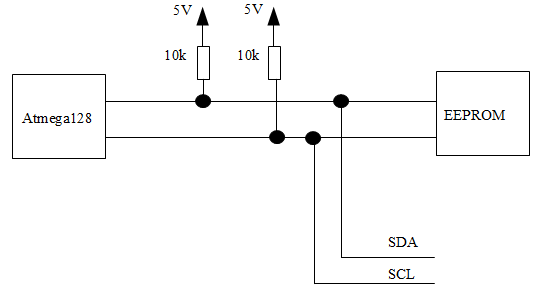

ich habe einen Atmega128, ein EEPORM und einen LM75.
Der LM75 ist noch nicht da, darum sieht meine Schaltung aktuell wie auf
dem Bild gezeigt aus.
Ich nutze die I2C-Bibliotek von Codevision. Leider kann ich mit dem Oszi
keinen Clock messen(triggern) und auch die SDA-Leitung ist dauerhaft auf
5V.
Kann das an der offenen Leitung bzw. den Leitungslängen liegen(insgesamt
ca. 20cm je SCL- und SDA-Leitung)??
Was könnte ich noch testen?!

von Klaus R. (klara)
bei 20 cm sollte es auch bei einem Takt von 400 KHz noch keine Probleme
geben. Den Clock solltest Du triggern können. Gerade das Signal hat ja
einen konstanten Rechteck. Der SDA zappelt meist herum.
Gruss Klaus.

von Jochen (Gast)
ich verwende nicht die Atmel TWI, sondern die I2C-Bibliotek von
Codevision.
Diese funktioniert in einem anderen Projekt auch problemlos.
Ich messe nun, dass die Signale SCL und SDA vom Atmega aus passen, doch
die Antwort vom EEPROM ist "dauerhaft" auf high.
Mit dem Oszi sehe ich zwar, dass das EEPROM den Pegel runterziehen will,
dieser schafft es aber nicht. Geht Bitweise ca. auf 4,7V.
Kennt ihr sowas? Was kann ich nun weiterhin tun? Das Protokoll habe ich
überprüft :-(
Die I2C Portpins am Atmega auf Open-Collector gestellt ?
HTH
Jörg

von (prx) A. K. (prx)
Der I2C Bus wird sowieso nicht korrekt abgeschlossen. Daher ist es auch
egal, ob am Kabelende jemand hockt oder nicht.

von stephan_ (Gast)
10 k-Widerstände sind zu hoch, das geht zwar oft, oft aber auch in die
Hose. Von Philips/NXP sind spezifiziert bei 5 V: 1.5-1.8 k, 2.7 k geht
fast immer noch,
10k Pullups sind nicht zu hoch. Ich meine bei der CC2 sind sie z.B.
standard. Und bei MSP430F2013 haben die inneren Pullups sogar noch
höhere Werte. Man kann sich aber die Flanken der Signale per Oszi
ansehen. Sind sie zu arg verschliffen muss man die Pullups eben
verringern. Ein Wert von 2,7K oder 2,2K ist da gut vertretbar. Auf 1,5k
würde ich nicht gehen. Aber bei 20cm Leitungslänge dürften noch keine
kapazitiven Lasten auftreten die nennswert sind. Mit Pullups von 2,2k
schafft man locker einige Meter. Einen PCF7574 habe ich mal bei 100KHz
über eine Kabeltrommel an 50m Leitung betrieben. Ein DS1631 macht da
schon viel früher nicht mehr mit.
Was mir noch einfällt. Mein Angaben beziehen sich auf 5V. Sollte der Bus
mit 3,3V betrieben werden sieht es anders aus.
Gruss Klaus.
von H.Joachim S. (crazyhorse)
Ist die Frage, ob du den EEPROM überhaupt korrekt adressierst? Welcher
EEPROM ist es? Hat der  Hardware-Adress-Eingänge?
Ich finde die 10k auch ziemlich hoch, noch dazu, da man keinen Einfluss
auf das Timing in den CodeVision-Routinen hat (ausser ne falsche
Taktfrequenz anzugeben, was aber wieder andere blöde Auswirkungen hat).
Benutze deshalb die mitgelieferten Routinen nicht mehr.
Versuch mal 3k3.

also wenn scl nicht kommt ist die Adressierung der Peripherie ziemlich
wurst.
Dann stimmt was mit der Initialisierung der Pins vom AVR nicht.
nimmste Hardware IIC oder Software?
Bei Software, welche Pins?
JTAG - Fuse?
