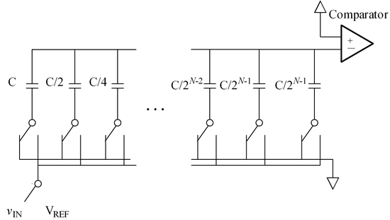

ich weiß daß hier ein switched capacitor
Netzwerk am Eingang des ADC arbeitet
um diese Wandlung nach dem Successive Approximation
Prinzip durchzuführen. Siehe unteren Teil von
http://en.wikipedia.org/wiki/Successive_approximation_ADC
Es ist klar, daß man normalerweise einen kleinen
C am Eingang spendieren sollte um Wandlungsfehler
zu minimieren. Die internen Kondensatoren werden
hier direkt gegen den hochohmigen Eingang geschaltet.

OP #1823006
Ferkel schrieb:
>>Ich vermute daß auch Einzelmessungen ohne so einen
>>C problematisch sind, weil der Wandler eben die
>>internen C`s munter aufschaltet und wegschaltet, solange
>>bis er den passenden Wert gefunden hat.
> Das macht er nicht. Er lädt einmal einen Kondensator, der als S+H dient
> und dessen Ladung dann aus-ge-ickst wird.
wie kommst Du auf die Idee mit diesem
S+H-Kondensator? Gibts den denn wirklich auf dem chip?
Größere Kondensatoren sind ja nicht einfach integrierbar
auf chips wegen des Flächenbedarfs.
Früher gab es bei den AD-Wandlern ja ein Dünnfilmnetzwerk,
das auf den Eingang aufgeschaltet wurde. Das waren also
Widerstände statt der Kondensatoren die danach kamen.
Ein S&H musste diesem Netzwerk vorgeschaltet werden,
wenn sich die Spannung am Eingang rasch änderte.
Heute gibt es fast keine Wandler mehr mit diesen Widerständen.
Das Bild zeigt sinngemäß wie heute diese internen
Kondensatoren an den Eingang geschaltet werden.
Wenn Vin sich während der Wandlung ändert und sei
dies nur aufgrund der Umschaltvorgänge der C`s
so gibt es definitiv Wandlungsfehler. Ein C am
Eingang kann dies beheben.

Gast #1823377
Den Kondensator von etwa 10-15 pF gibt es da nach dem Datenblat
wirklich.  So groß ist das ja auch noch nicht.
Mit dem Kondensator am Einang geht sollte es gehen. Nur unter 10 nF muß
man damit rechnen, das sich da die Spannung doch schon um mehr als ein
LSB ändert, wenn der entladene S&H Kondensator daraus geladen werden
soll. Wenn man immer nur den einen Kanal mißt ist das kein Problem, erst
wenn man häufiger den Kanal wechselt.
Gast #1823421
Es wäre denkbar, dass die JTAGEN Fuse gesetzt ist. In diesem Fall können
die entsprechenden Portpins nicht genutzt werden.
Im Datenblatt (Seite 196-200) ist jedenfalls von 14pF S/H -Kapazität die
Rede. Je nach Implementierung des ADC (successive approximation oder
charge-redistribution successive approximation) ist das die
Gesamtkapazität der binär gewichteten Kondensatoren oder einer
tatsächlichen S/H Stufe.
In beiden Fällen sind Veränderungen der Eingangsspannung während der
Umsetzung irrelevant. Allerdings muss die Ladezeit beachtet werden. Im
schlechtesten Fall hat man 1.5 ADC Takte um die 14pF zu laden. Je nach
Vorteiler und µC-Takt wird es dann mit hochohmigen Eingängen
problematisch.
Bei den Pins ADC4-7 dürfte es aber keine Probleme geben.
14pF ist ja nicht viel.
> problematisch.
De facto habe ich gesehen, daß das Entfernen dieser Schutzdiode,
die ja ab ca. 1V am Pin geklemmt hat die Stabilität der
Spannungsanzeige stark negativ verändert hat. Dabei liegt
die Spannung ja stabil am Teiler an.
Die Störungen sind da genauso drauf. Jetzt wo der JTAG
weggeschaltet ist springen die offenen Eingänge um 350 herum.
Wenn ich einen Eingang aufs Netzteil lege wird die
Anzeige stabil. Wenn ich jedoch einen 1MOhm in Serie
zum Netzteil schalte ist die Anzeige wieder sehr instabil.
Das bekannte Phänomen also.
Es ist klar zu sehen, daß ich, um die Anzeige ruhig
zu bekommen etwas aktiv tun muss. Entweder ich reduziere
den Quellenwiderstand - das hilft sehr gut. Oder eben
so ein größerer C.

Dass ein offener Eingang irgendwo hängt ist ja klar. Was ich meine ist,
dass wenn du an ADC4-7 eine Spannung (<VCC) anlegst, du sicher keine
Probleme mit der S/H Stufe bekommst wenn du dich an die <10kOhm
Eingangswiderstand hälst.

Wenn ich 47kOhm anschließe in Serie zum Netzteil
sind die Störspikes immer noch 500mV groß.
Bei 10kOhm sind es noch 270mV. Die Anzeige erfolgt
so recht stabil. Die Spikes sind jedoch nicht
gerade klein ! Da ist deutlich ein Effekt zu sehen,
der aus dem Wandler zurückspuckt.
Mit 10kOhm Innenwiderstand und 1nF am Eingang stehen die
Werte stabil. Kein großer Spike mehr da.
Auch 10kOhm und 330nF sind noch möglich.
Der Spike ist dann recht klein.

Die Ursache scheint zu sein, daß der ADC ja
2 unterschiedliche Referenzspannungen verwendet.
Einmal die eingebaute Referenz mit 1.1V
und dann VCC.
Wenn VCC gewählt ist scheint alles korrekt zu arbeiten.
Wenn jedoch die interne Referenz gewählt wird gibt es
ggf. erhebliche Fehler.
Ich vermute folgenden Grund:
Wenn die interne Referenz benutzt werden soll
entlädt die Software die Kondensatoren an VCP
und damit auch an AREF. So weit so gut.
Dann wird der ADC eingeschaltet und somit die
interne 1.1V-Referenz aktiviert.
Laut Datenblatt dauert das ca. 70us bis die
Referenz dann steht.
Diese Zeit wird jedoch nicht in der Init-Routine
abgewartet.
Schlimmer noch erscheint die Tatsache, daß der
Ausgang der Referenz ja ziemlich schwach ist
und zudem noch ein Serien-Mosfet eingezeichnet ist.
Der Innenwiderstand wird also wohl recht hoch sein?
Mit diesem Innenwiderstand müssen nun die 0.2uF an
AREF aufgeladen werden. Noch schlimmer wird es wenn
jemand extern an den verwendeten Sensoren noch weitere
C`s anschließt.
Es muss also die Aufladezeit abgewartet werden vor
der Wandlung. Das tut die Software nicht.
Daher vermute ich die beobachteten Fehler.
